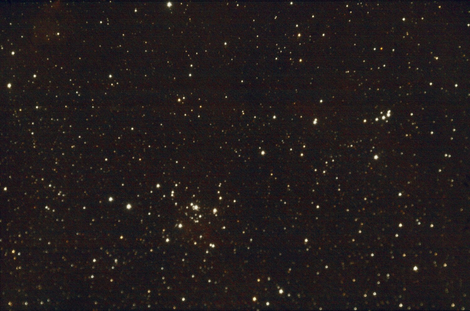

Vous parlez d'un réducteur de focale ou d'un correcteur de champ ? Il me semble qu'un correcteur de champ ne réduit pas forcément la focale. (Sur les Newton, les correcteurs de coma l'augmentent légèrement.)
il y a 22 minutes, LucaR a dit :
Oui un réducteur c'est toujours conseillé pour la photo. Sur Pierro-Astro ils recommandent celui-là pour la 80DS : https://www.pierro-astro.com/materiel-astronomique/marques/skywatcher/accessoires-optiques-sw/correcteurs-optiques/réducteur-0,85x-pour-lunette-80ed-skywatcher_detail peux pas dire ce que ça vaut, c'est pas ça que j'ai!
Après je pense que le souci principal sur ta photo c'est la mise au point. Tu as vu la taille de tes étoiles? Ce sont des disques! Pour moi si les nébulosités n'apparaissent pas c'est juste parce que qu'elle sont complètement floues.
Je vais faire un masque en carton pour essayer de l'améliorer, votre résonement n'est pas bête du tout

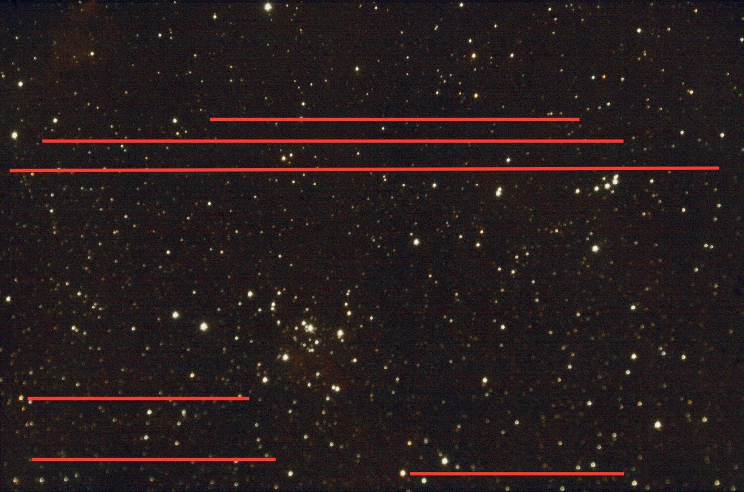

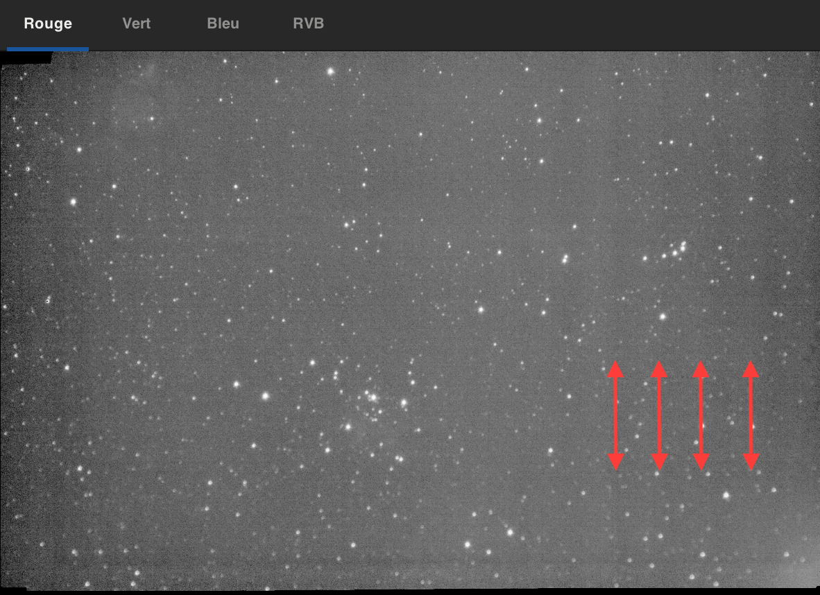

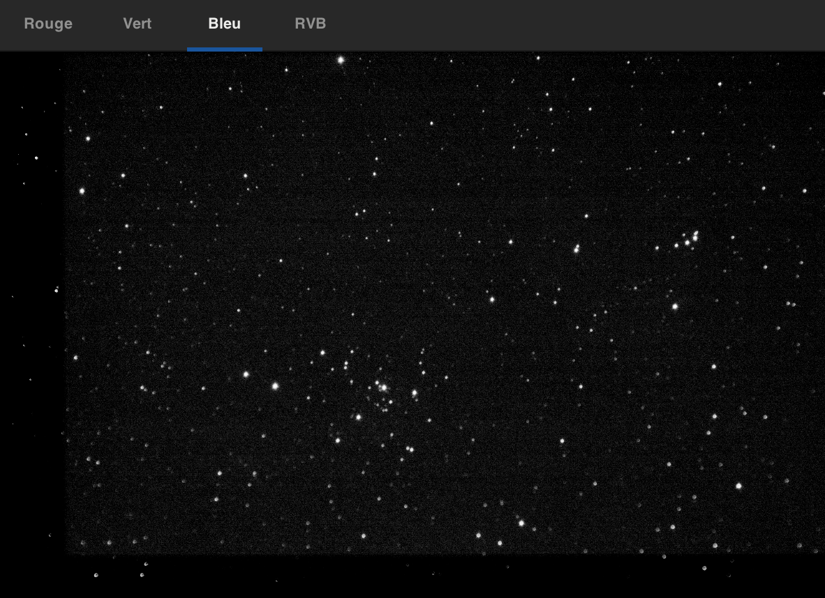

De plus sur l'image que tu as posté, ainsi que dans le FIT que tu as mis en téléchargement, on observe des artefacts bizarres, des lignes horizontales comme s'il y avait une trame...
Ton image:
Les artefacts les plus visibles surinés en rouge:
Dans ton FIT, sur la couche bleu on les voit aussi (ils sont présents sur les autres couches aussi)
note: je n'ai pas réussi a enregistrer juste la couche bleue, j'ai fait une capture d'écran...
J'ai testé un empilement avec tes brutes (sans les DOF) et j'obtiens un effet de lignes verticales sur la droite de l'image, mais je ne sais pas pourquoi...

Merci pour cela, cela peut venir de l'apn?
il y a 24 minutes, keymlinux a dit :
Oui, j'ai fait le test aussi sur Siril et je constate la même chose...ayant le même apn je ne sais pas d’où sa peu venir, je n'ai jamais eu sa.

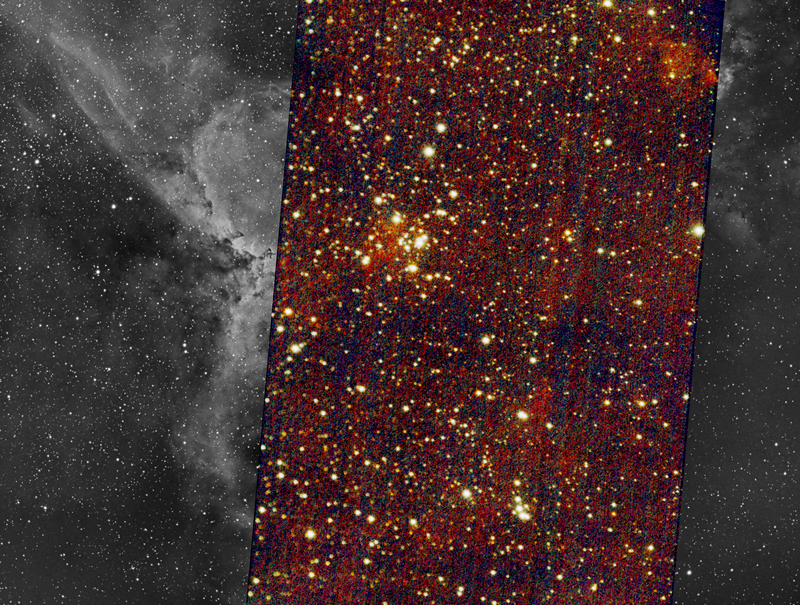

Bonjour, tu est bien sur la cible. Ta photo "très poussée" à partir du jpeg est superposée à un fond récupéré sur Wikipedia :
On distingue bien les nébulosités mais elles sont complétement noyées dans le bruit.
Le Canon 1000D doit être utilisé à 800 ISO, pas à 1600 ISO sinon tu perds trop en dynamique pour pouvoir résoudre le signal du bruit. Si ton ciel est très pollué, il faudrait même mieux prendre tes photos à 400 ISO. Et il faut absolument poser plus longtemps (90 s, 120 s voire 180 s) pour faire ressortir le signal du bruit.
