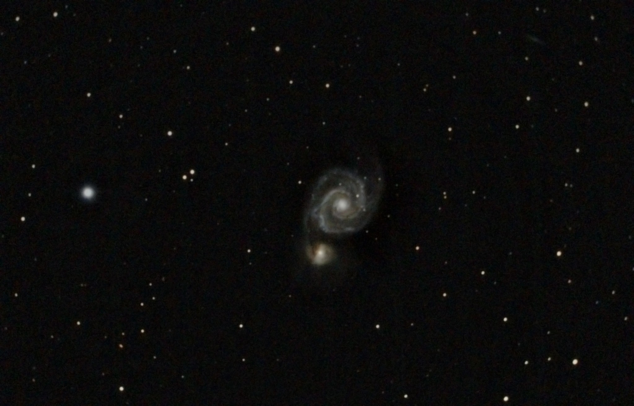

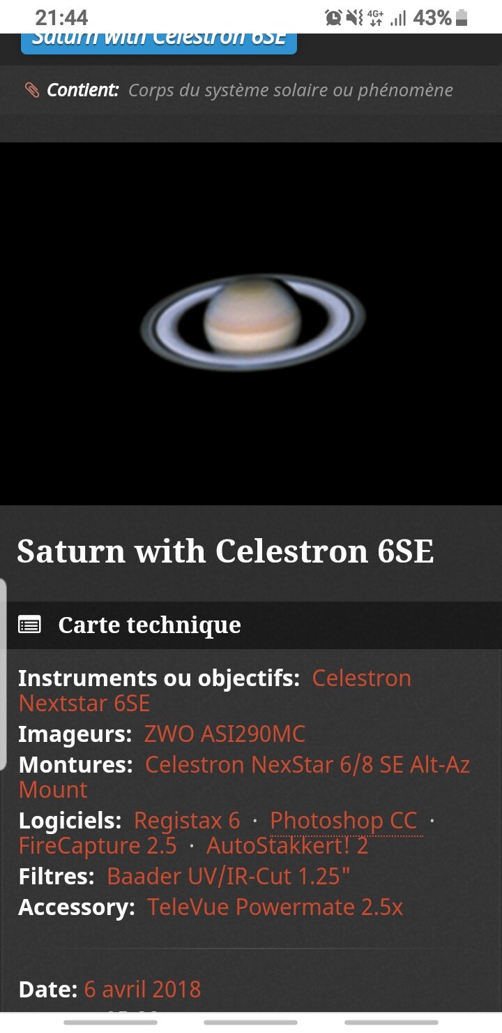

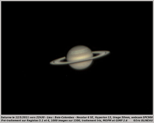

si tu as été déçu par ta monture nexstar, c'est qu'elle ne convenait pas à tes attentes... ou bien tu n'avais pas les bons accessoires pour y installer ta caméra, vu que tu dit que tu as seulement essayé de la mettre... peut-être aussi que tu n'arrivais pas à l'utiliser correctement...
cette monture n'est pas d'une précision diabolique, certes...  ce n'est pas pour ça qu'elle à été conçue. mais elle permet aisément de toucher du doigt l'astrophoto et surtout la vidéo planétaire.
petits exemples trouver sur gogol
 de personnes qui savent utiliser leur nexstar 6se
m51 à l'aide de la base équatoriale.
elles parles d'elles-mêmes non?😁

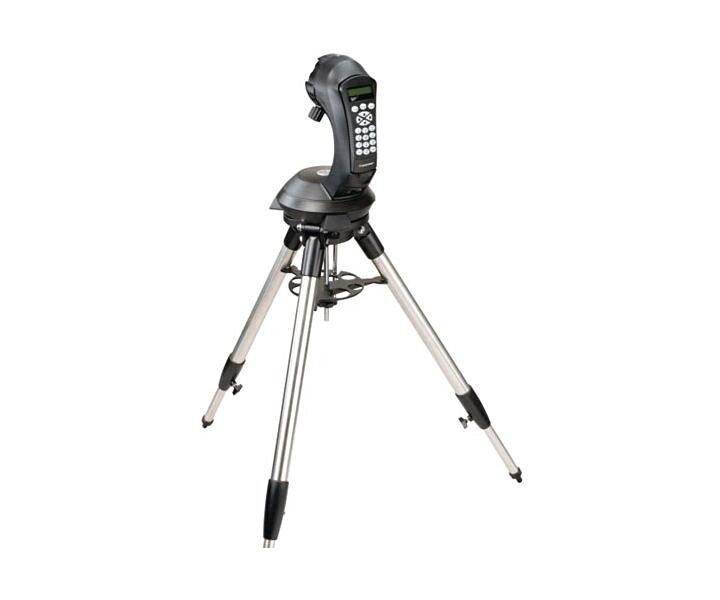

On le répète: c'est le trépied d'une monture Nexstar et non de la monture NexStar.
Ceci est aussi une monture NexStar, et le trépied n'est pas vraiment le même:
celestron-nexstar-se-goto-montierung-100
Donc la prochaine fois: "la monture NexStar SLT est de piètre qualité." Et même là il faut nuancer: la monture est (trop) légère sinon pour ce prix il ne resterait plus de budget pour l'optique, et les gens seraient "déçus" aussi.
C'est surtout vouloir acheter quelque chose 'qui fait tout' pour deux fois rien qui donne des problèmes, et les constructeurs sont hélas obligés de s'aligner sinon les clients potentiels iraient vers la concurrence acheter les produits qui permettent de "cocher toutes les cases".
Modifié par sixela
Il y a 2 heures, sixela a dit :
Sur cette photo il s'agit d'une monture Nexstar SE. @manu69 parlait de la Nexstar SLT qui est plus sujette aux vibrations que la SE. J'ai eu les deux je peux comparer. Comme dit plus haut: on ne peut pas tout avoir: la SE est très stable mais plus lourde et encombrante que la SLT.
La SLT est plus légère, plus compacte mais un peu moins stable que la SE ;).
