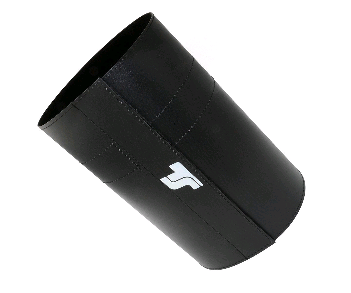

Il existe par ailleurs des pare-buée sous forme de tubes avec velcro mais qui sont plutôt faits pour d'autres types de télescopes car avec le crayford très protubérant et à l'entrée du newton, c'est pas franchement pratique de fixer des modèles comme celui -ci :

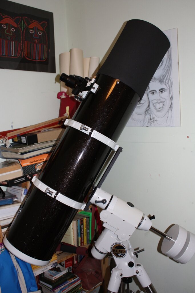

Perso j'ai un par buée home made fait avec un tapis en néoprène a 2€ de chez décha et une bande velcro. cout de l'opération ~4€
mais le part buée ne fait que retarder l'inévitable buée.. donc la resistance + par buée c'est le top.

je te fais les photos dans la journée

 environ 20 cm pour éviter le vignettage mais on peut etre laisser plus mais il faudra tester en faisant de flat

avec une colle contact néoprène sur le part buée. Comme ca je peux accroche facilement le part buée.

C'est 1,5 à 2x ton diamètre, pour éviter le vignetage

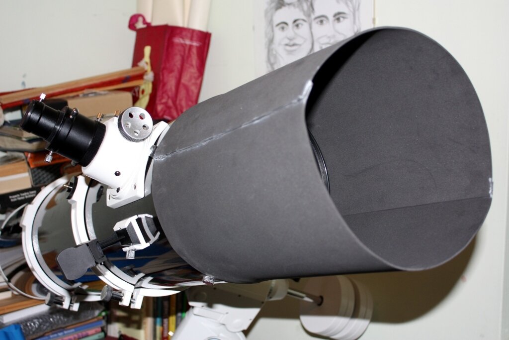

  Le 19/10/2020 à 12:00, polorider a dit :

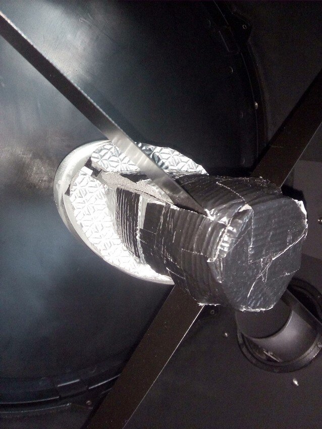

Salut @Phil49, il y a quelques solutions ici aussi ;)
Voir davantage
Bonjour Polorider,
Damned pas vu cet autre fil de discussion sinon,je n'en aurais pas ouvert un similaire ! 😞
J'adore ton idée et ça me botte plus d'avoir un système "passif" qu'actif avec résistance qui implique un impact probable sur la qualité de l'image !
Donc c'est juste du tapis de sol Déca.. !??
Mais c'est bizarre cette structure qui  semble gauffrée !?
Tu as pris un modèle particulier ?
Je pense que cela doit faire son effet jusqu'à un certain point mais bon en tout cas, même si c'est moche, je te l'accorde, c'est une excellente idée et une bonne nouvelle pour le porte monnaie encore une fois ! 😉
Cela combiné au tapis autour du télescope, si avec ça je n'arrive pas à tenir quelques heures !
En plus cela permettra d'exploiter les chutes du bricolage autour du tube vue la taille du secondaire !
Pour la fixation, tu as fait manifestement des encoches, mais cela tient juste par pression, tu n'as pas utilisé autre chose pour maintenir surtout derrière l'ovale du secondaire ?
 Merci pour ce lien très original et utile ! 😉
Philippe

  Le 19/10/2020 à 12:16, Phil49 a dit :
Voir davantage
C'est un des modèles les plus épais.
Voir davantage
Oui des encoches pour "l'emboiter" sur le support.
Voir davantage
La partie qui est derrière le secondaire n'est pas collée afin de ne pas contraindre le miroir. Elle tient juste par 2 petits bout de velcro minuscules qui tiennent par du scotch double face.

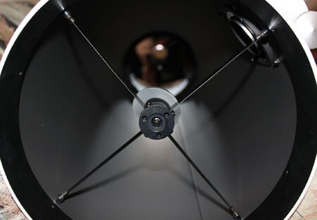

Tant que le secondaire n'est pas en dessous de la température ambiante, s'il n'y a pas de brouillard 😉 il n'y a pas de condensation. Le secondaire refroidit sous la température ambiante par pertes:
1) radiatives: la face avant aluminisée ne perd quasiment rien -- c'est un mauvais émetteur d'IR. Tout vient de la face arrière. Elle "voit" en partie des objets qui ont la même température (pas de pertes, comme le secondaire reçoit autant de radiation de ces objets qu'il n'en émet vers ces objets) mais surtout le ciel (et là, on est mal barré, comme pour la Terre -- c'est bien pour cela que les températures baissent la nuit).
Solutions:
-limiter la quantité de ciel vu par l'arrière du secondaire (c'est ce qu fait un pare-buée)
-éviter les pertes radiatives en intercalant un mauvais émetteur en IR entre le secondaire et le ciel
2) par conduction, vers des élements qui eux-mêmes vont refroidir par radiation/conduction/convection - surtout le porte-secondaire et l'araignée (et le tube). Solution: isoler le secondaire; l'entourer de métal est moins bon que de le coller avec trois points de silicone sur le porte-secondaire.
Question convection, pour éviter la buée, on peut faire circuler de l'air dans le tube pour empêcher un secondaire trop froid de refroidir trop l'air juste autour du secondaire (tant que cet air ne passe pas assez de temps autour du secondaire pour être refroidi sous le point de rosée, pas de buée), et également pour améliorer les échanges thermiques entre le secondaire et l'air ambiant (si le secondaire est plus froid que l'air ambiant ça aura tendance à mettre le secondaire à température ambiante.) Seul hic sur un Dobson: l'air en dessous du télescope a déjà été refroidi par le sol et peut être proche du point de rosée...

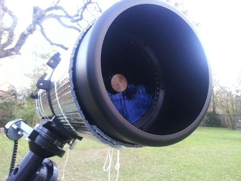

Salut, tu as des pares buées avec résistance chauffante et encoche initialement pour la queue d'aronde Vixen. Voir si l'encoche peut te faire reculer le pare buée autour du PO. C'est plutôt fait pour des SC mais faut voir diametre et encoche. Mais pas donné non plus. J'en ai un pour un C8 je peux te donner les dimensions de l'encoche mais je crains que ce soit un peu juste.
https://www.loisirsplaisirs.com/pare-buee-souple-resistance-chauffante-astrozap/4347-633-pare-buee-souple-resistance-chauffante-astrozap.html#/255-modele_d_instrument-celestron_edgehd_8_1_encoche

IMG_20200912_171614_resized_20201020_082620066.jpg.9edd8530a2a3613988d497c3c0e3e916.jpg

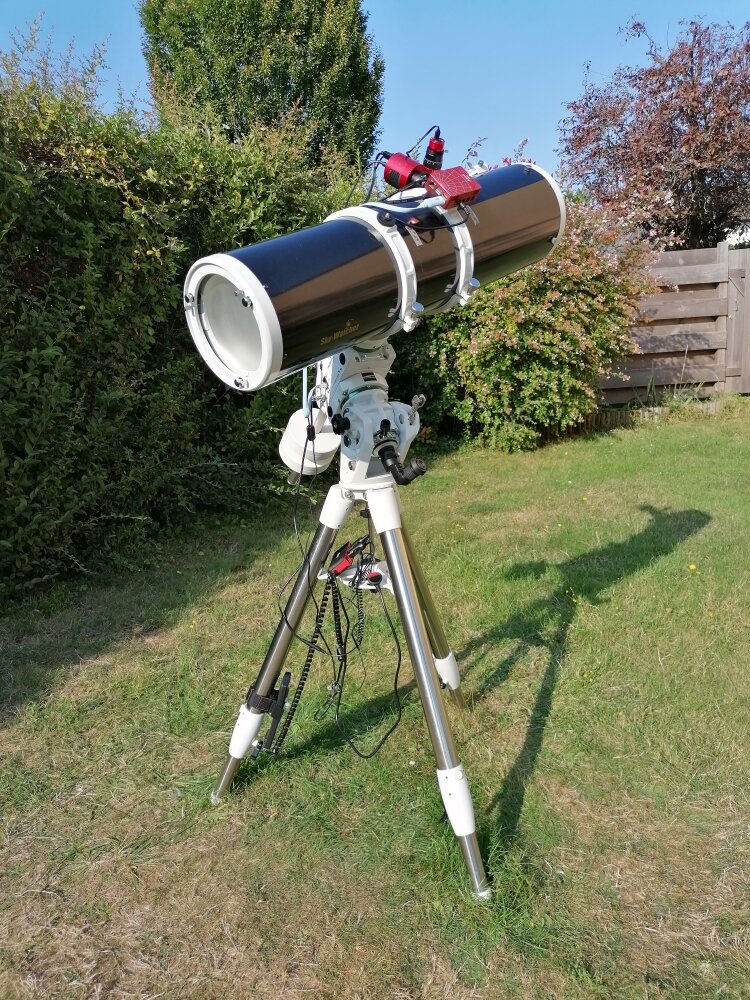

Autre question, je positionne mon télescope comme il est sur le cliché et le couvercle de protection ôté de façon à ce que l'ai circule dans le tube et la position horizontale du tube pour éviter qu'un volatile facétieux ne vienne faire ses besoins...
En été pas de soucis, mais en automne/hiver est-ce la bonne solution ?
Il existe un petit capuchon de 7 ou 8 cm que l'on peut ôter du couvercle, pour laisser passer un peu d'air, ne serait-ce pas uen alternative !?
Par ailleurs, combien de temps faut il laisser dehors le télescope pour qu'il prenne la température ?
On me dira que tout dépendra du matériau, de la taille du bestiau, de l'hygrométrie, mais est-ce que trop longtemps avant n'est pas pire que le temps moyen requis peut-être une heure ou deux ?
Il est vrai enfin que je n'étais pas spécialement emballé par la résistance collée derrière le secondaire même si elle attaque le mal à la racine, car tant qu'il  y aura le "fil à la patte", il y aura obstruction au niveau des fines pattes de l'araignée !
Peut-être est-ce à peine notable, mais tant qu'il y a des alternatives !
Et puis comme le dit Michel, si vraiment l'hygrométrie est au point que les autres alternative ne marchent pas c'est peut-être le signe qu'il faut reporter la soirée.
Merci encore pour votre aide à tous ! 😉
Philippe

Pour moi le premier étage c'est d'éviter l'arrière du secondaire à haute émissivité.
Ça c'est une catastrophe:
Si tu découpes un anneau en papier alu (non tendu) que tu fixes avec trois minuscules points d'adhésif double face ça va déjà mieux, voir la solution dan l'autre sujet:
(L'isolation du porte secondaire dans cet exemple ne sert pas à grand chose pour le secondaire, comme il conduit vers l'araignée: cette isolation sert plutôt à éviter que l'araignée ne se refroidisse; pour le secondaire il vaut mieux éviter que le secondaire ne conduise de la chaleur vers le porte-secondaire. Par contre, l'anneau au dos du secondaire, lui il aide à éviter que le secondaire ne se refroidisse).
  Citation
Dans ce cas, tu préconises de la déposer au dessus du newton et surtout de l'ASIair et ma chaîne optique comme on peut le voir sur le cliché de ma monture ci-dessous ?
Voir davantage

  Le 20/10/2020 à 08:21, sixela a dit :
Voir davantage
@sixela
Qu'entends tu par papier alu ?
Une simple feuille d'alu alimentaire pourrait selon toi être suffisante, moyennant qu'elle soit fixée/collée sur la face arrière du secondaire un peu comme la partie ovale du bricolage de @polorider?

  Le 20/10/2020 à 09:07, Phil49 a dit :
Voir davantage
Oui. Ça ou n'importe quelle version qui a une surface en alu exposée au ciel (je connais des gens qui utilsent du papier bulle couvert d'alu, de la mouse couvert d'alu etc.)
Il faut que la feuille soit fixée mais elle ne peut pas contraindre le secondaire -- donc il ne faut pas tendre, et il faut la fixer avec quelques points souples. Bien sûr la couverture de survie marche aussi.

Ouaip. Vilain mais ça marche très bien.
Si on veut quelque chose qui ne change pas l'esthétique du tube, prendre du film fenêtre isolant -- même principe, ça marche en diminuant l'émissivité du matériau sous-jacent (ou on peut bien sûr isoler l'intérieur du tube, et alors on se fiche si le tube à l'extérieur se refroidit.)
