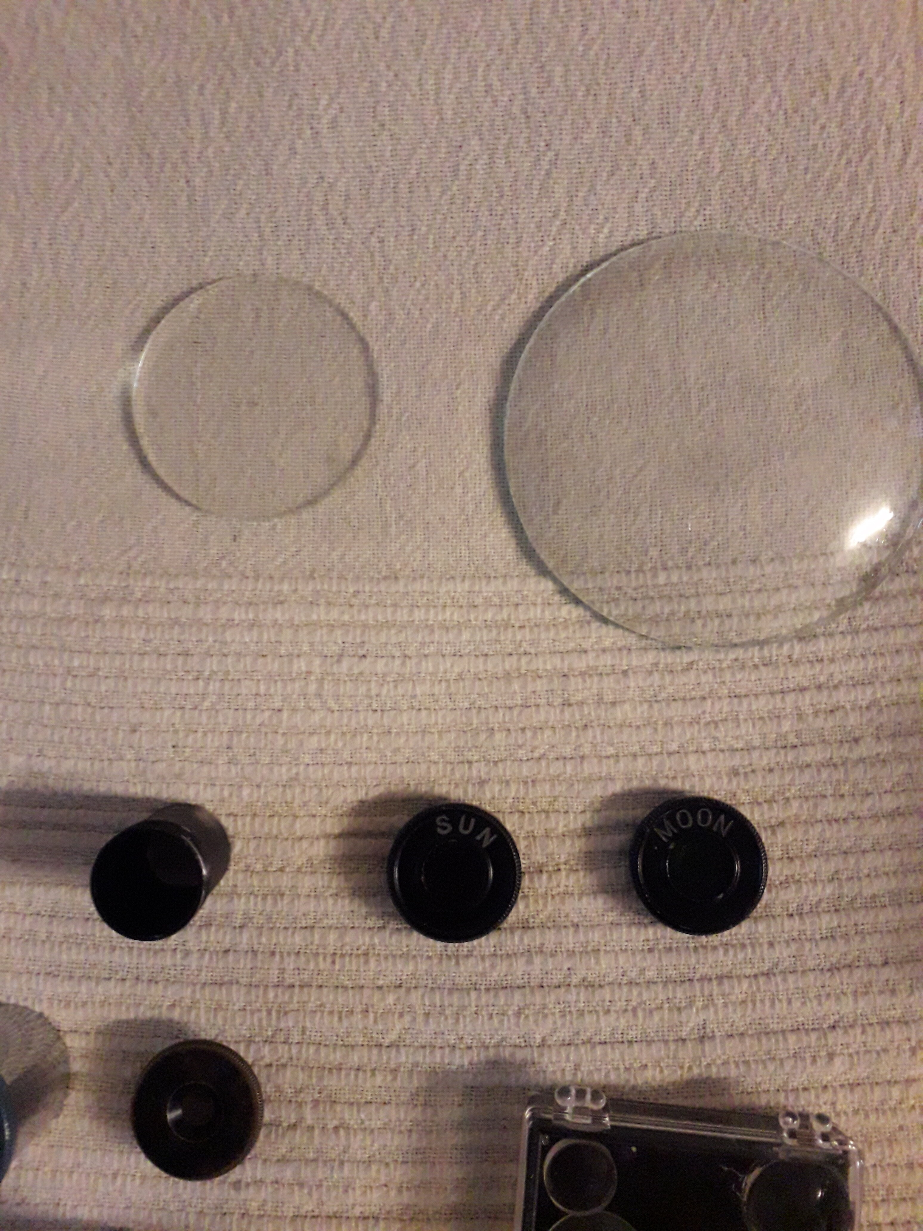

Bonsoir, nouvelle sur le groupe, ma fille a eu en héritage par mon parrain une lunette astronomique, la marque dans le titre mais le problème je n'ai aucun livret de montage, quelqu'un pourrait m'aider et m'expliquer comment l'utiliser car ma fille adore l'astronomie et j'aimerai quelle profite pleinement de ce cadeau. Merci par avance pour votre aide.
Il y a 11 heures, mulot35 a dit :
il te manque les 3 pieds et les occulaires, ta fille va halluciner sur la lune et les planètes.
la doc https://inter-static.skywatcher.com/upfiles/en_download_caty01351279332.pdf
et bien sur
NE JAMAIS REGARDER LE SOLEIL AVEC UN INSTRUMENT => aveugle direct
Demande si besoin d'autres chose.

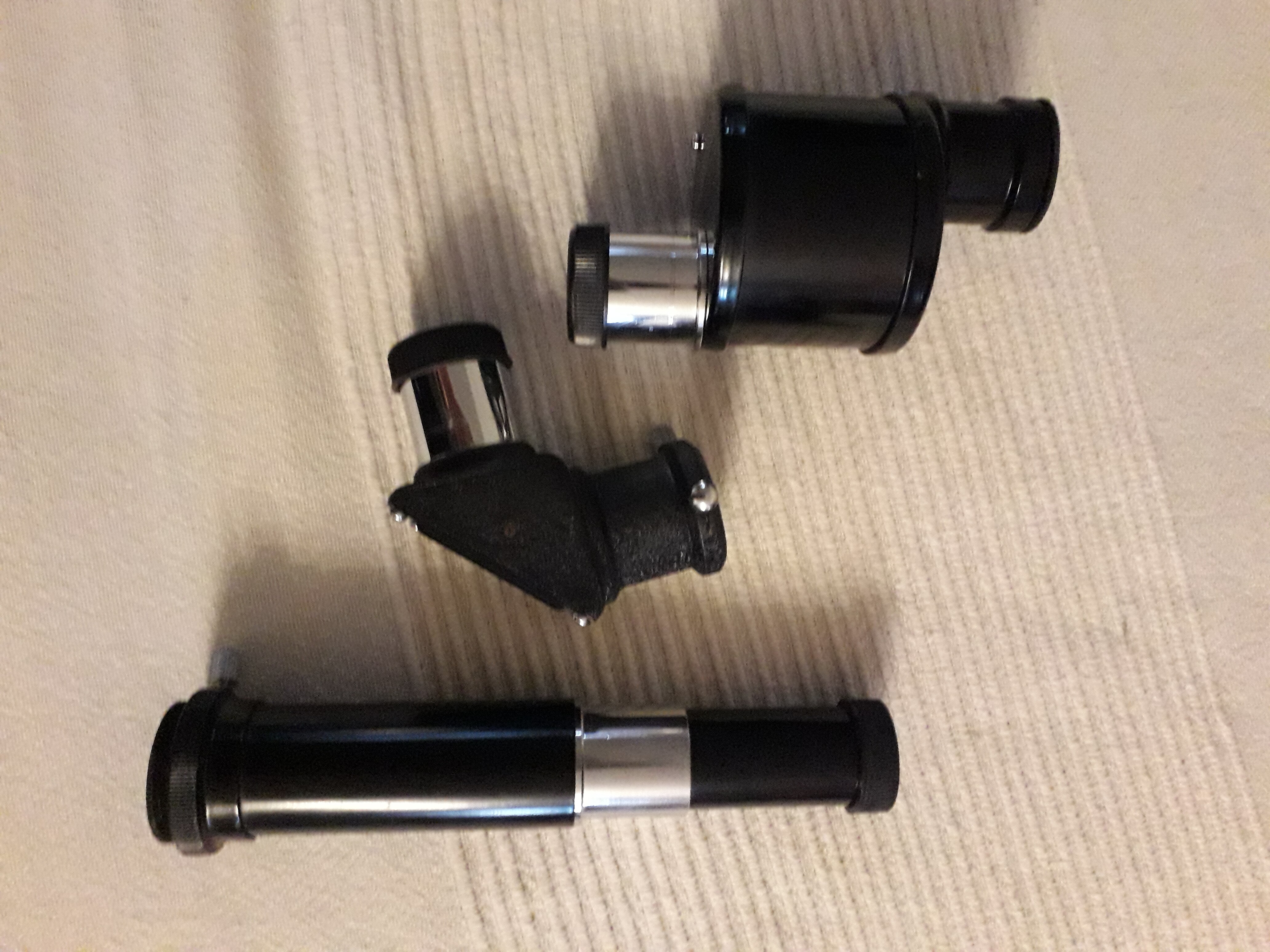

Il y a 11 heures, archange34 a dit :
Il faudra un renvoi coudé en 24.5 aussi , ces modèles fonctionnent avec des oculaires au coulant 0.965 mais il existe des petits adaptateurs pour passer des 1.25.
Là vous m'avez perdu!!! J'ai des pièces dans leurs boites je les mettrais en photo car je n'y connais absolument rien du tout😔

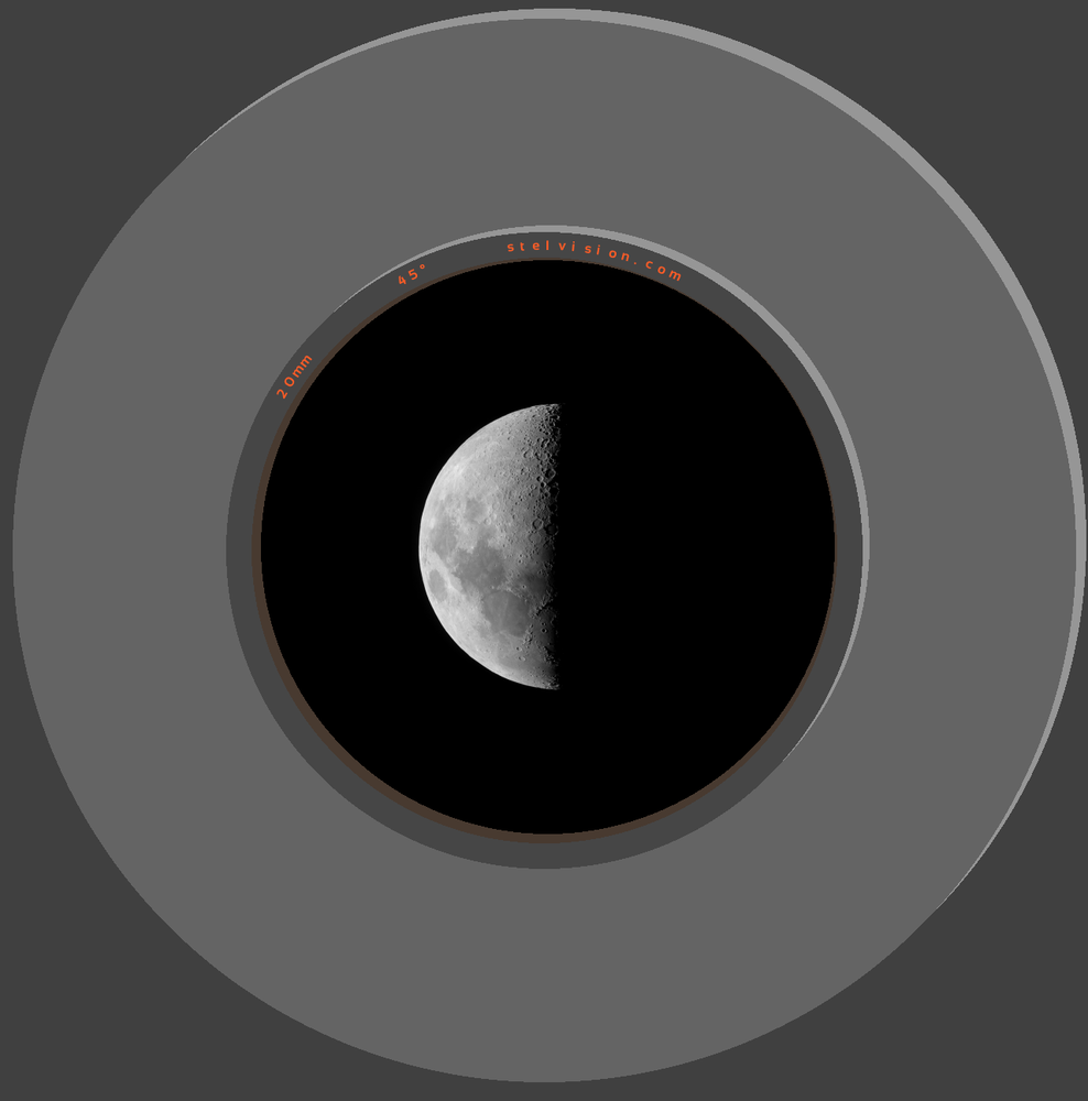

En gros, les anciennes lunettes utilisent des oculaires (sorte de petits objectifs) qui ont un diamètre de 24,5 mm. Maintenant, les instruments sont passés à des oculaires de 31,75 mm. Il existe des adaptateurs permettant de mettre les nouveaux oculaires sur les anciennes lunettes (~25€ en métal, quelques euros en plastique).

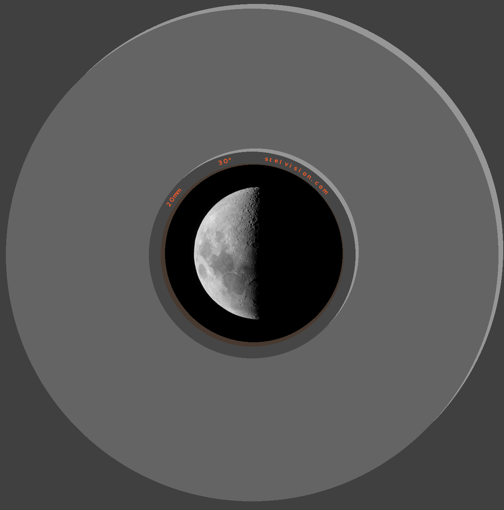

Pour avoir essayé sur une vieille 60/800 d'entrée de gamme, je trouve que l'on gagne vraiment à remplacer les oculaires de type H ou SR par des oculaires qui offrent un peu plus de champ en 31,75 mm (avec un "K" inscrit dessus voire "plossl"). Après, rien ne sert de vouloir mettre des oculaires qui offrent plus de champ, le trou d'origine de 24,5 mm ne permet pas de voir plus large. Il nous faudrait des photos des oculaires fournis, s'ils sont "made in Japan" il sont probablement bien meilleurs que ceux que j'ai essayés.
Edit, pour illustrer mon propos, voila ce que donnerait la différence de champ entre des oculaires très anciens et des oculaires moins anciens :
sim.php?prov=Stel&mode=custom&D=60&F=900&f_oc=20&champ=30&barlow=&cible=lune&type_vue=grand&larg_img=1280sim.php?prov=Stel&mode=custom&D=60&F=900&f_oc=20&champ=45&barlow=&cible=lune&type_vue=grand&larg_img=1280
On voit aussi gros mais plus large. C'est beaucoup plus agréable. Et plus simple au début 😉.
N.B. : J'ai utilisé le simulateur Stelvision pour avoir les images.
Modifié par antoinedub

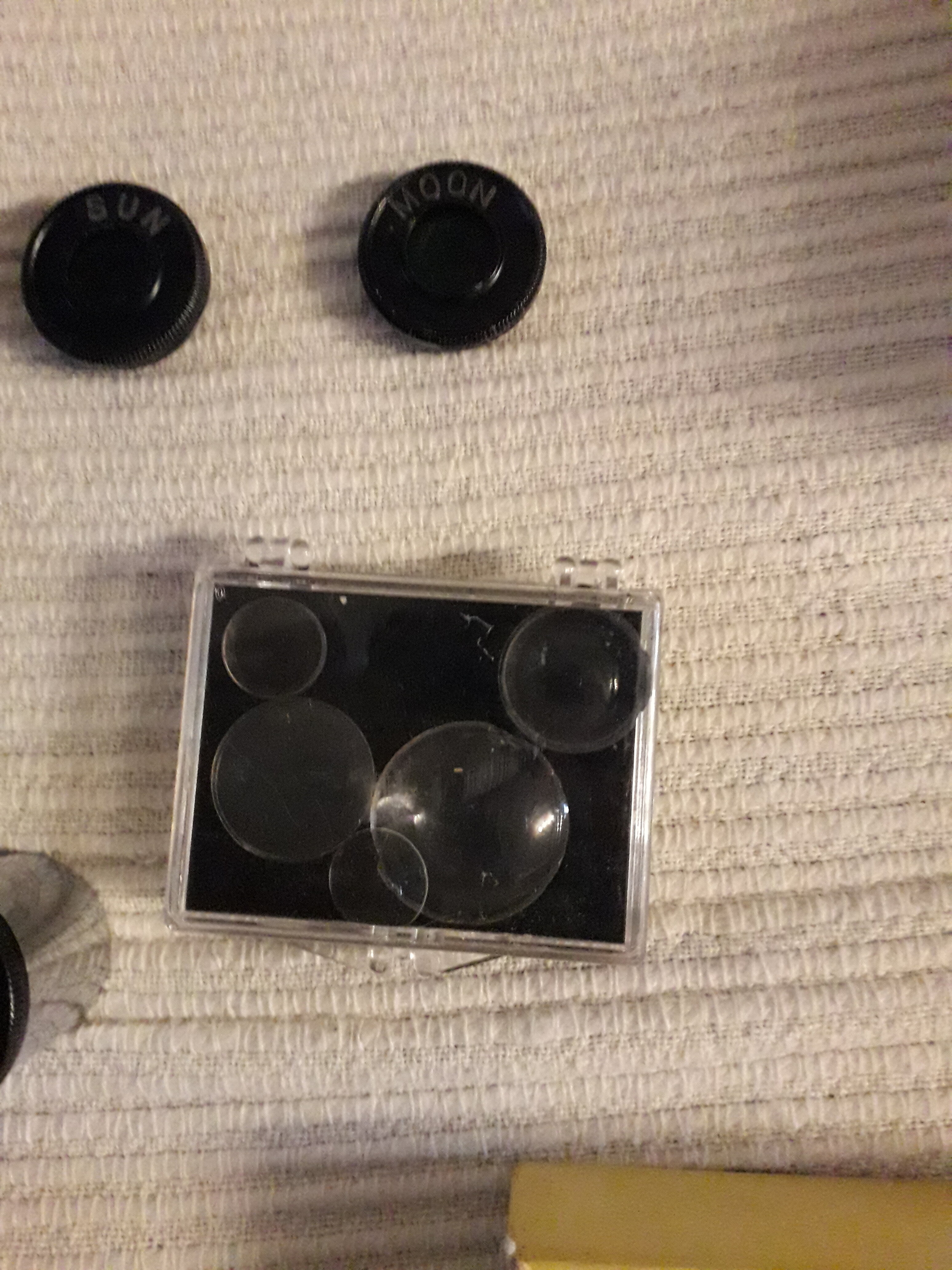

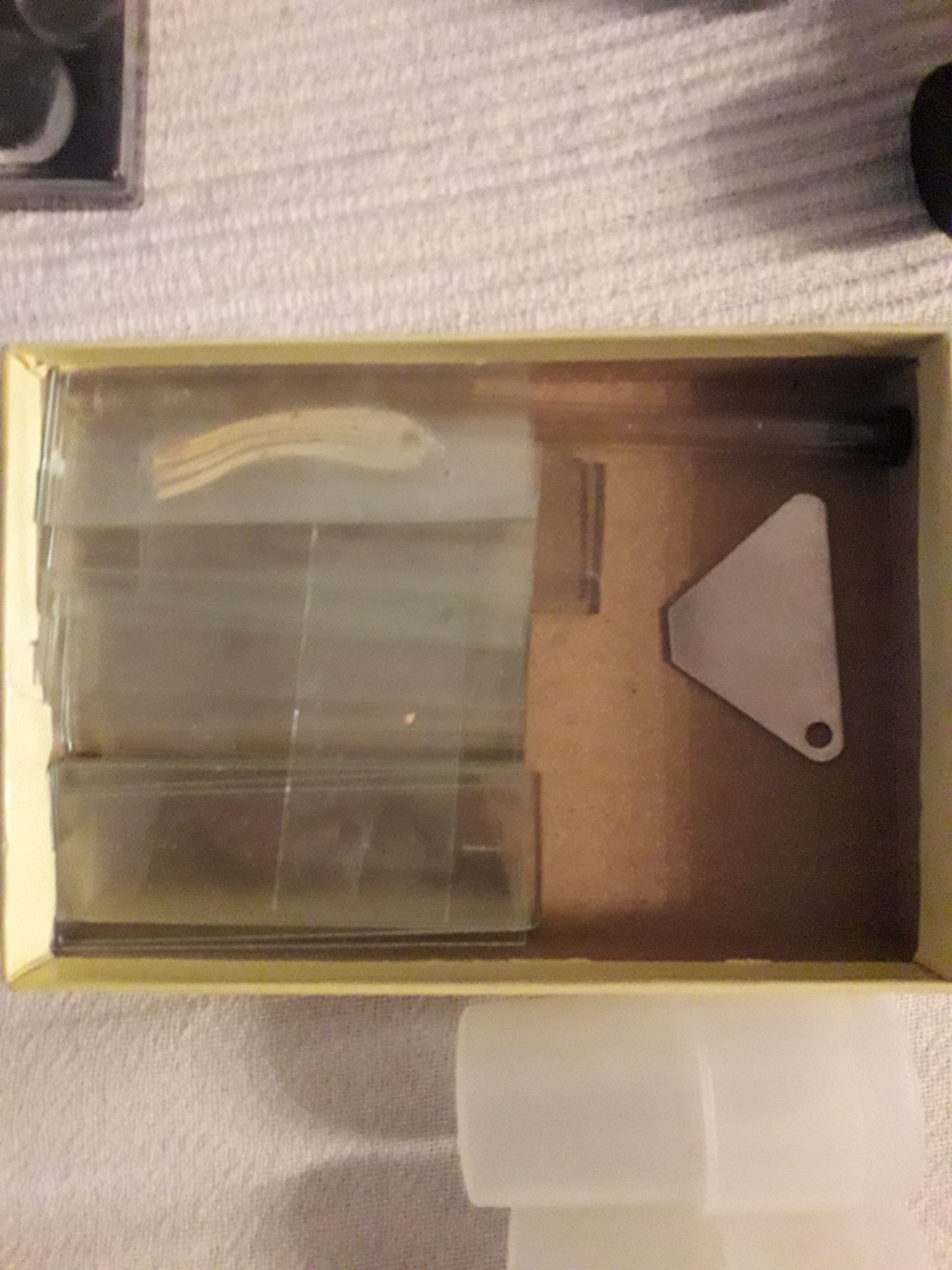

Voilà ce que j'ai dans la boite
Ah oui ! C'est hyper complet là 👍.

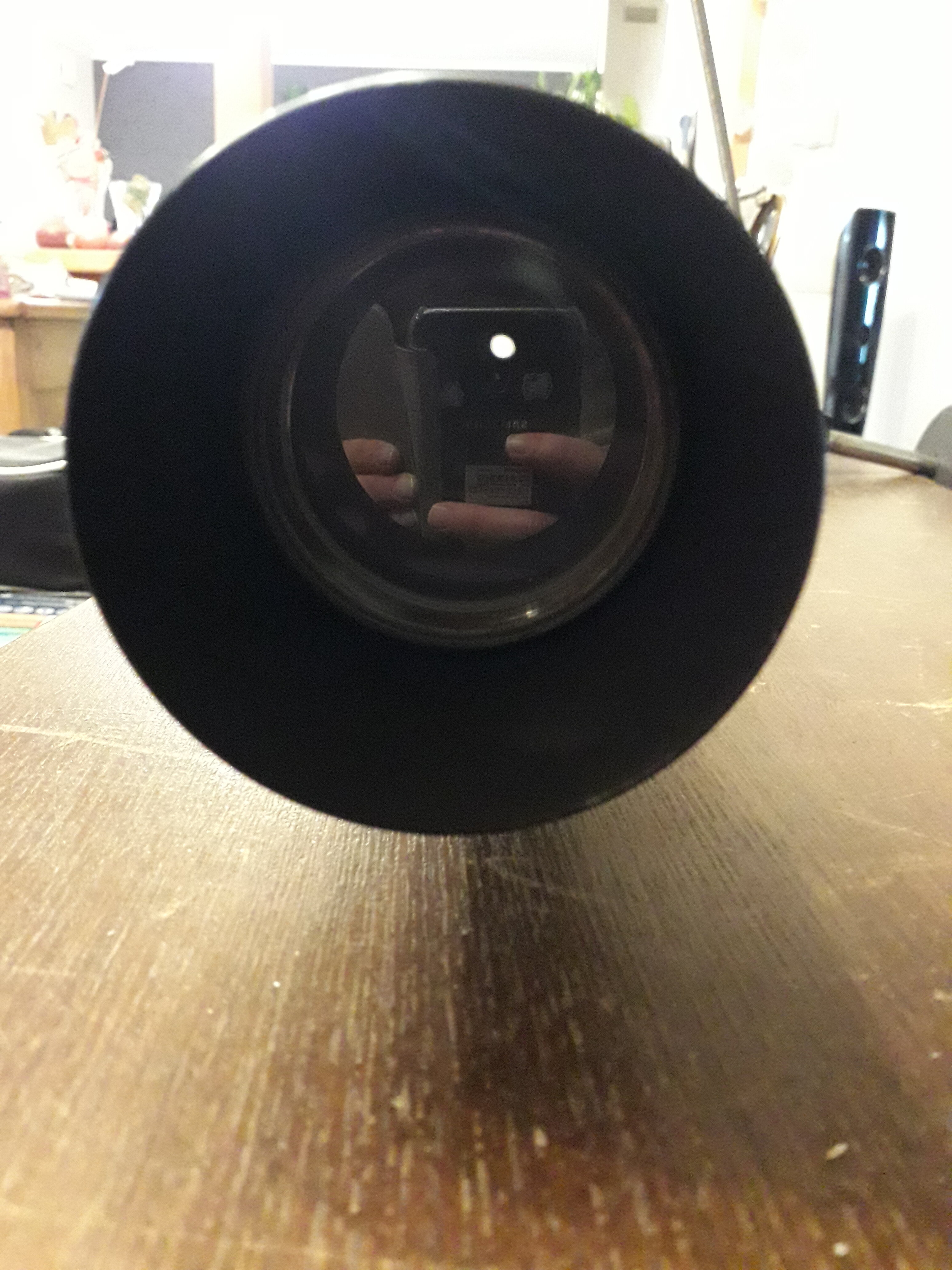

Au bout du tube, du côté où il y a le gros bouchon noir, est-ce qu'il y a bien des lentilles ou est-ce qu'il y a un gros trou béant ?
Il y a 2 heures, antoinedub a dit :
Oui il y a une grosse lentille
Parfait. Alors, dès qu'il y aura une vis pour remplacer celle manquante, jaurais tendance à commencer simplement. Juste avec le renvoi coudé (le truc du milieu sur la première photo) et l'oculaire Kellner de 22 mm (celui avec écrit Ke 22 mm). Cela permettra de se faire plaisir sur la Lune.
Il faudrait regarder quelques vidéos expliquant comment utiliser une monture équatoriale sur YouTube et régler le chercheur afin de rendre l'exercice plus simple 😉.
Pour régler le chercheur, il suffit de viser un truc très lointain avec la grosse lunette (clocher d'église, cime d'un arbre facilement repérable, poteau électrique...) puis de toucher aux 3 vis autour de la petite lunette (c'est le chercheur) pour mettre ce "truc" au milieu de la croix.
Edit : Ensuite, on fait l'inverse. On met la Lune au milieu de la croix dans le chercheur puis on l'observe dans la grosse lunette 👌.
N.B. : l'image sera à l'envers. C'est comme ça que l'on observe en astronomie 😅. Il est possible de remettre l'image à l'endroit (je pense que c'est le rôle de l'accessoire qui est au dessus du renvoi coudé sur la première photo) mais la qualité de l'image diminue. Ça reste intéressant pour regarder des animaux car les voir les pattes en l'air est plus étrange que d'observer Saturne dans l'autre sens 😁.
N.B. 2 : les autres différents accessoires permettent de grossir davantage que le "Ke 22 mm"  (je pense qu'ils mériteront d'être testés par la suite mais qu'ils n'apporteront pas grand chose) ou de filtrer la lumière (eux, je ne pense pas qu'ils serviront du tout).

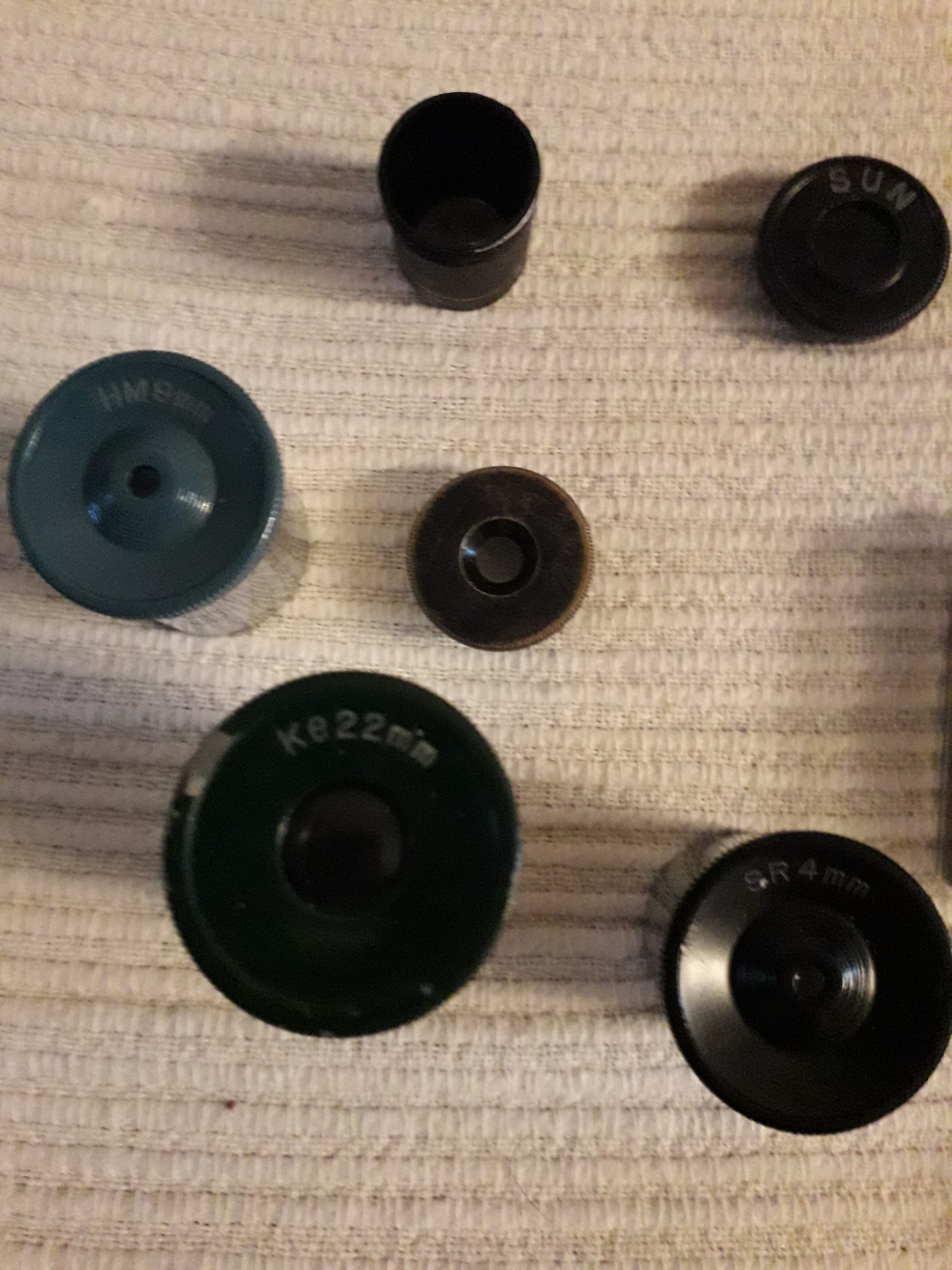

Salut
Le filtre marqué sun est a mettre a la poubelle, il y a un gros risque a l'utiliser pour ce qu'il est censé faire, l'observation du Soleil, pour l'observation de ce dernier en toute sécurité et a moindre coût, la feuille Astrosolar placée devant l'objectif est la meilleure solution, un exemple
https://www.astronome.fr/produit-feuilles-astrosolar-baader-planetarium-Prix-0-euro-id-81.html

D'accord car je regardais dans le viseur et ça m'avais surprise cette croix 🤔.
J'espère que je vais arriver à la régler et que ma puce va pouvoir en profiter. Après la 1ère photo des accessoires je sais pas à quoi ça sert?
Il y a 2 heures, jeap a dit :
Salut
Je ne lui mettrais pas le sun après elle aime observer la lune, les étoiles, me pose beaucoup de questions donc là elle pourra bien observer.
il y a 23 minutes, Laviestbelle a dit :
Il serait préférable de détruire purement et simplement ce soit disant "filtre solaire" qui, à l'époque, faisait malheureusement partie des accessoire livrés avec l'instrument.
Pour information, prendre connaissance des risques encourus : Article_Sun_Filt r.pdf (willemin.li)

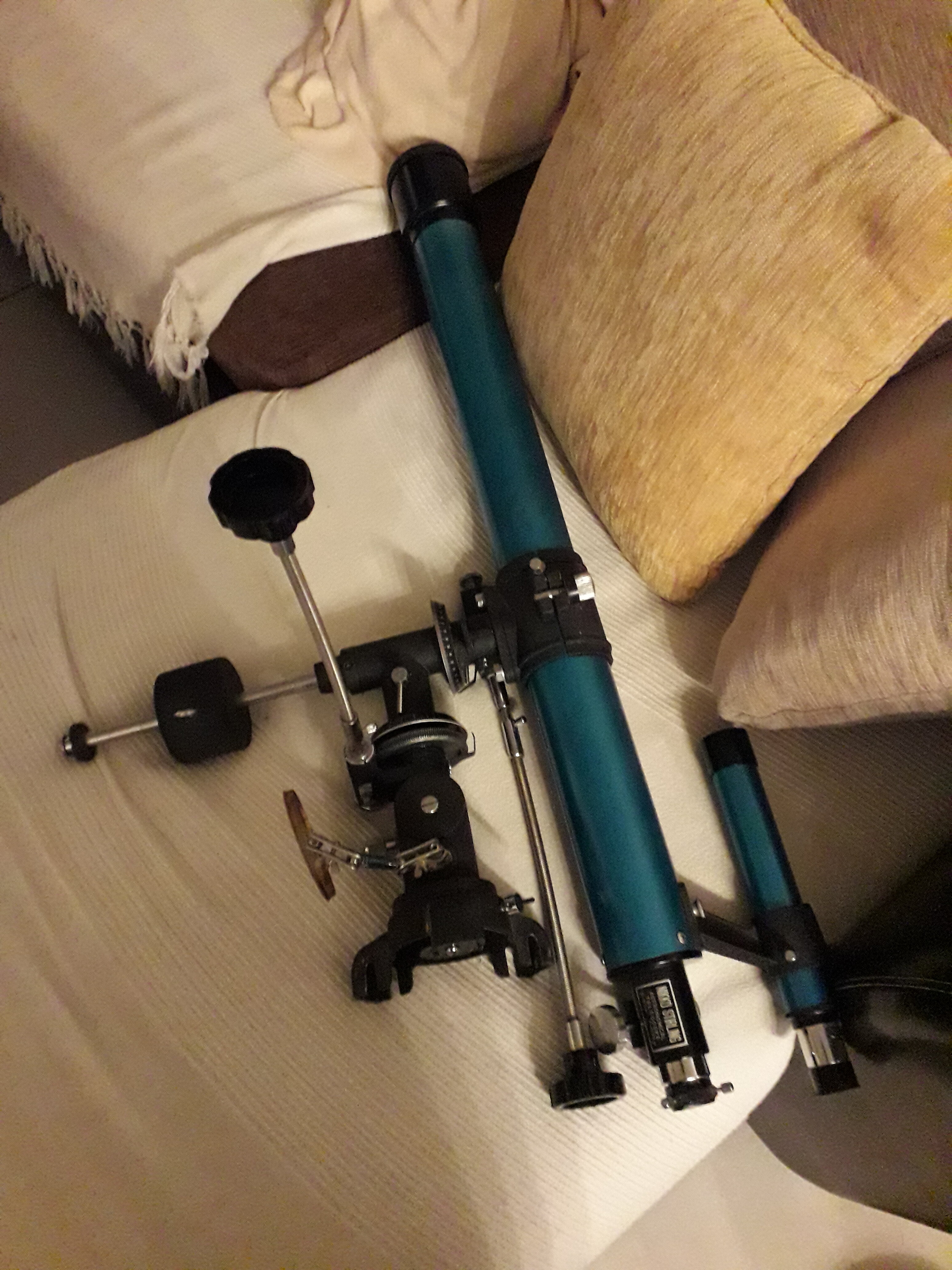

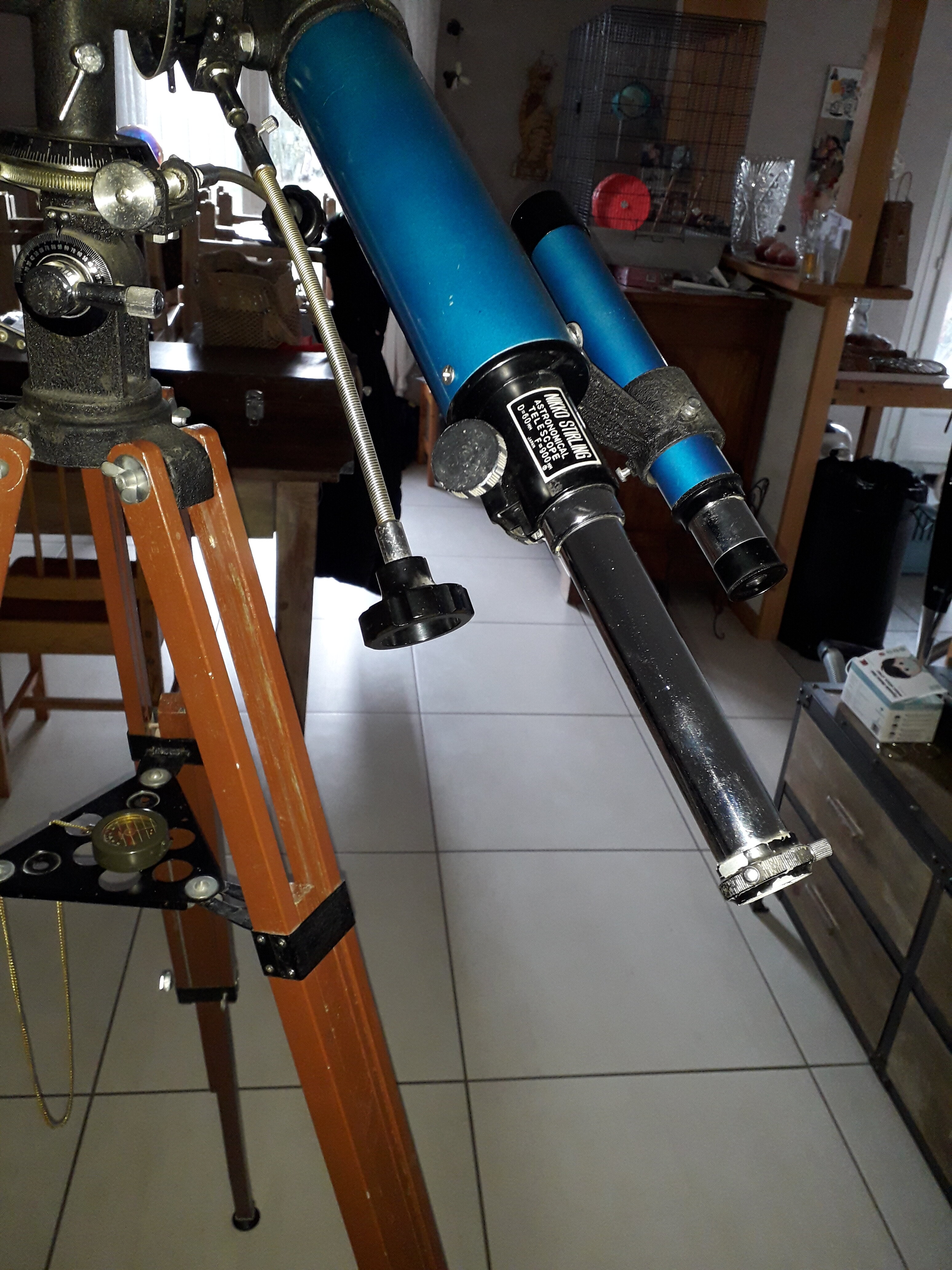

D'ailleurs, @Laviestbelle, je t'invite à régler la monture (la partie qui tient la lunette) comme sur les premières photos de cette discussion. Comme la monture semble très solide, cela permettra de l'utiliser sans faire de "mise en station". Simplement en visant en haut ou en bas et en la tournant dans la bonne direction 😉. Ca permettra de pouvoir voir si l'image de la Lune avec le Kellner de 22 mm est belle (ou avec le "HM 9 mm" si le Ke 22 est abîmé).
Le 27/12/2020 à 09:43, Laviestbelle a dit :
Oui je l'ai mais il me manque un boulon en forme de papillon, il faut que j'en achète un autre.
S'il maque juste un papillon ce n'est pas bien grave et facilement trouvable.
Juste bien vérifiez si le filetage est en métrique ou impérial.

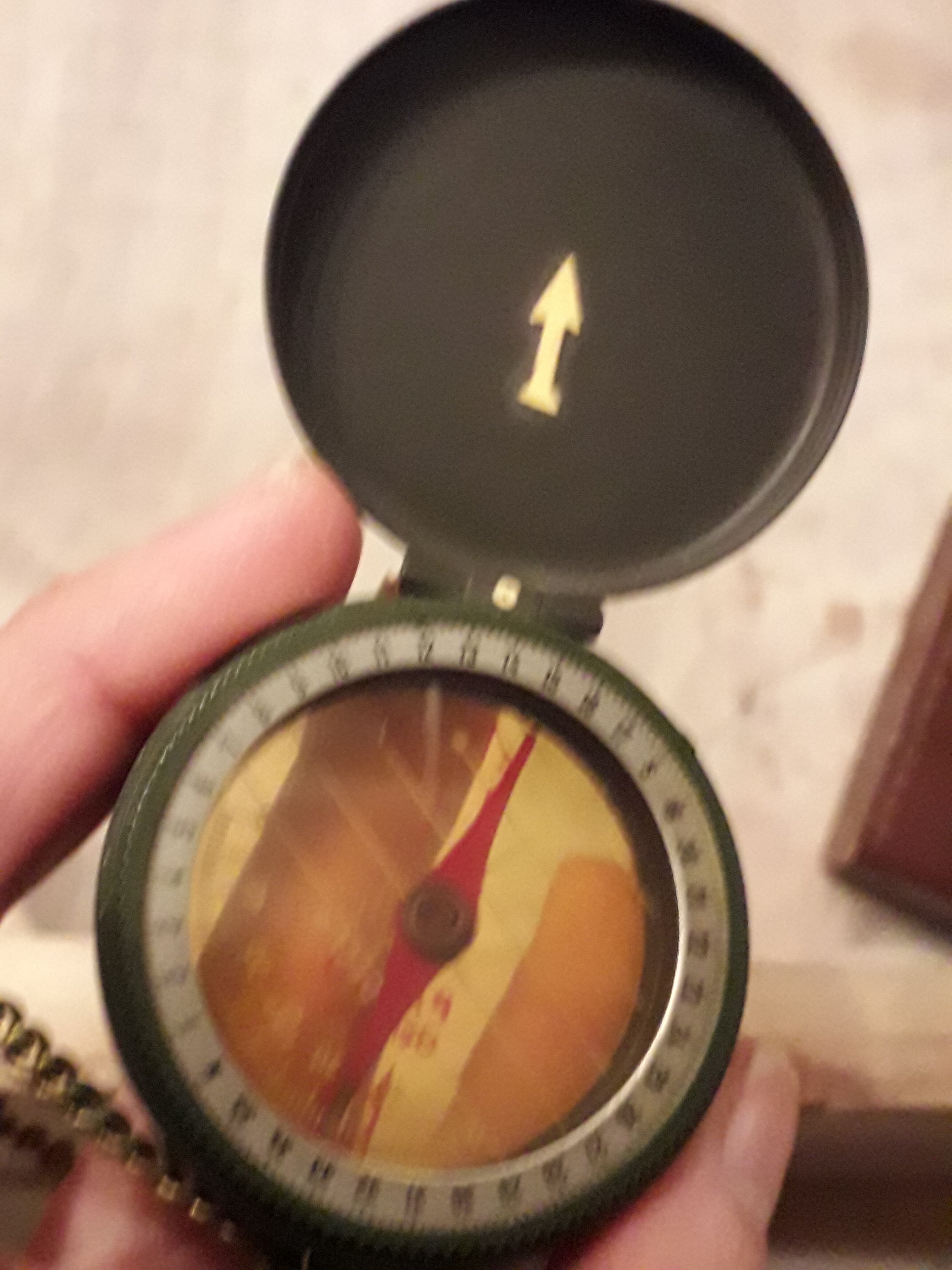

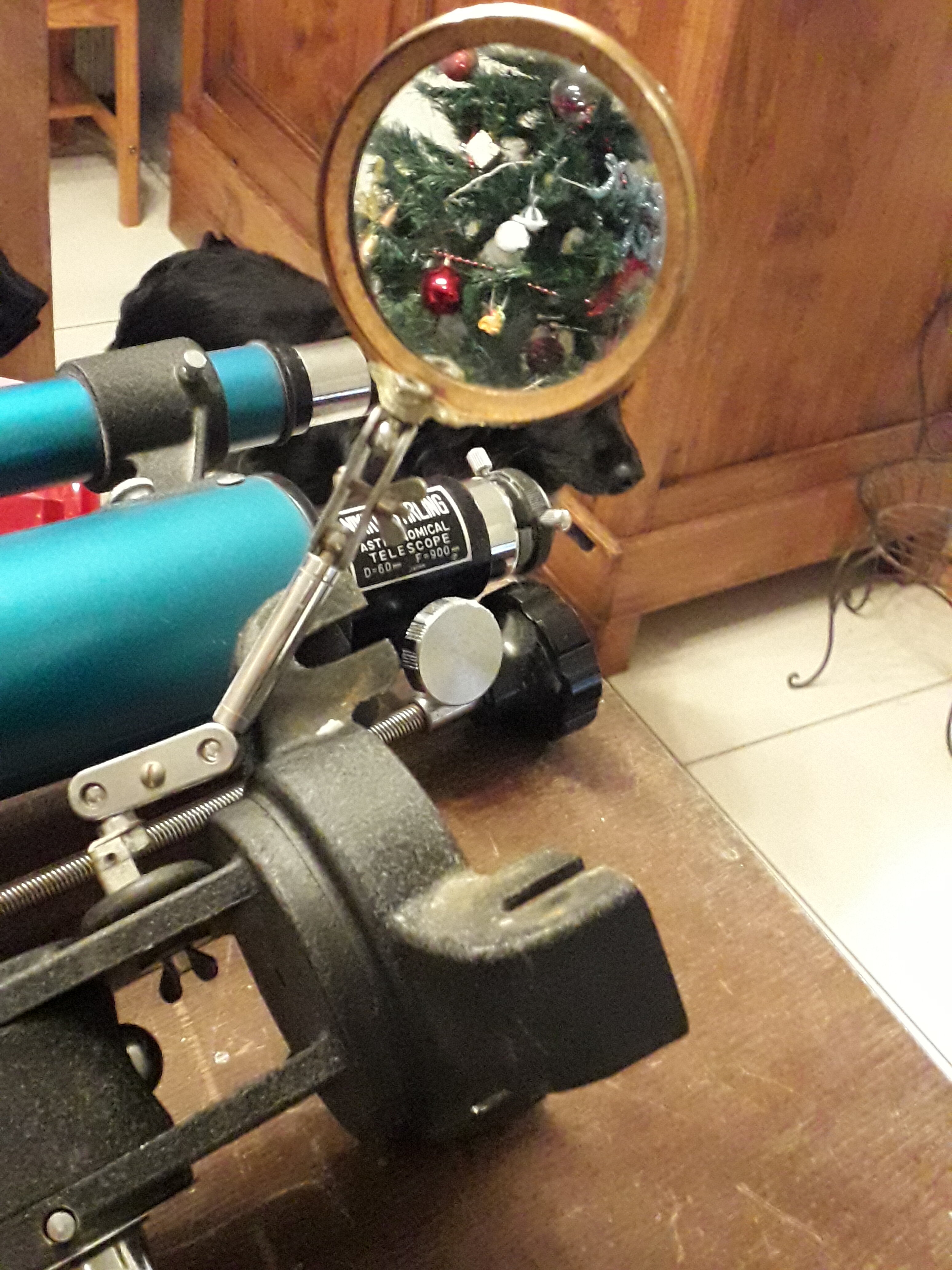

Il y a 3 heures, archange34 a dit :
La boussole c'est pour indiquer le NORD et mettre en station la monture, le miroir je ne vois pas, il ne serait pas avec la boussole par hasard.
Le miroir est vissé au socle de la lunette.

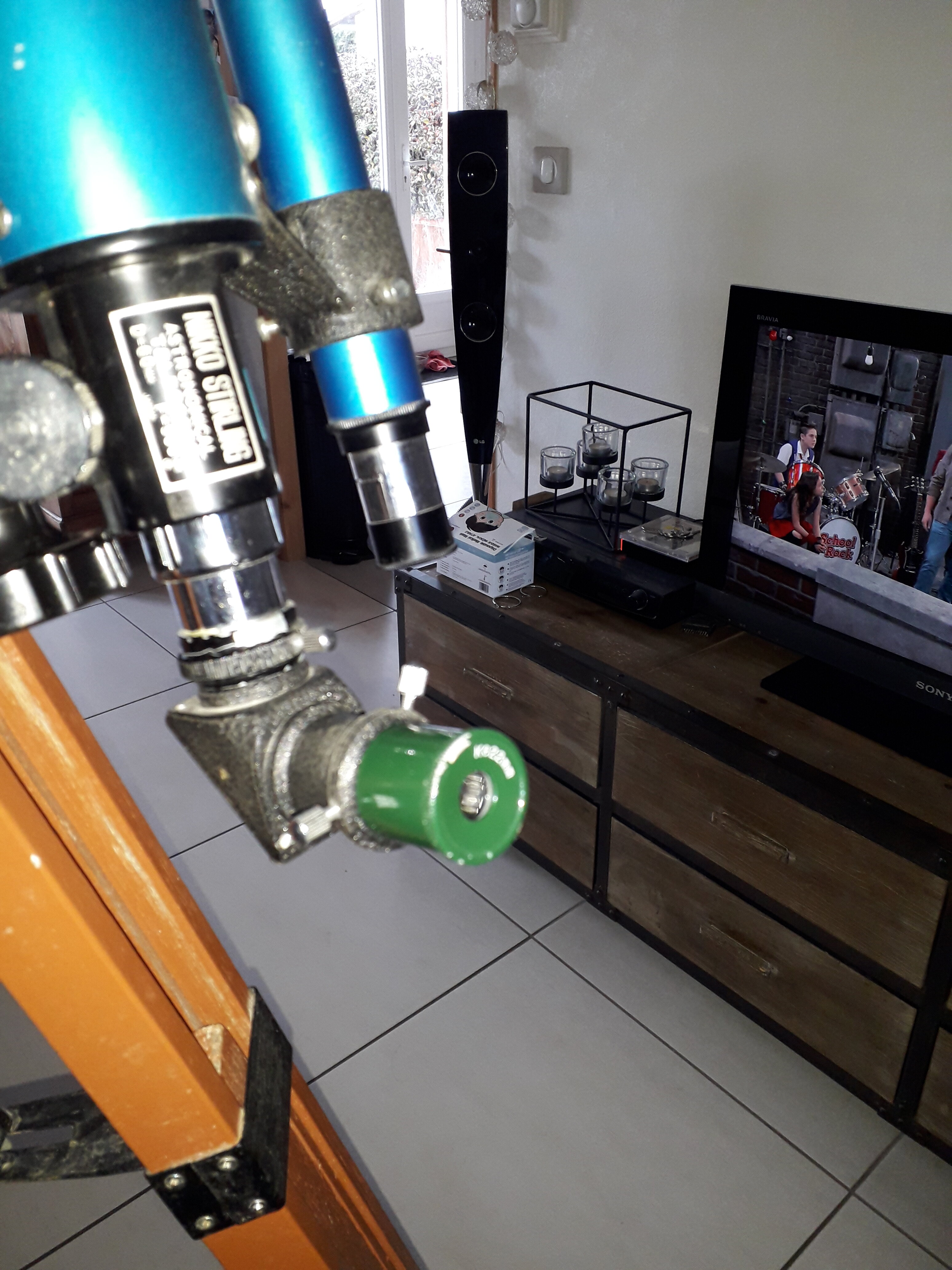

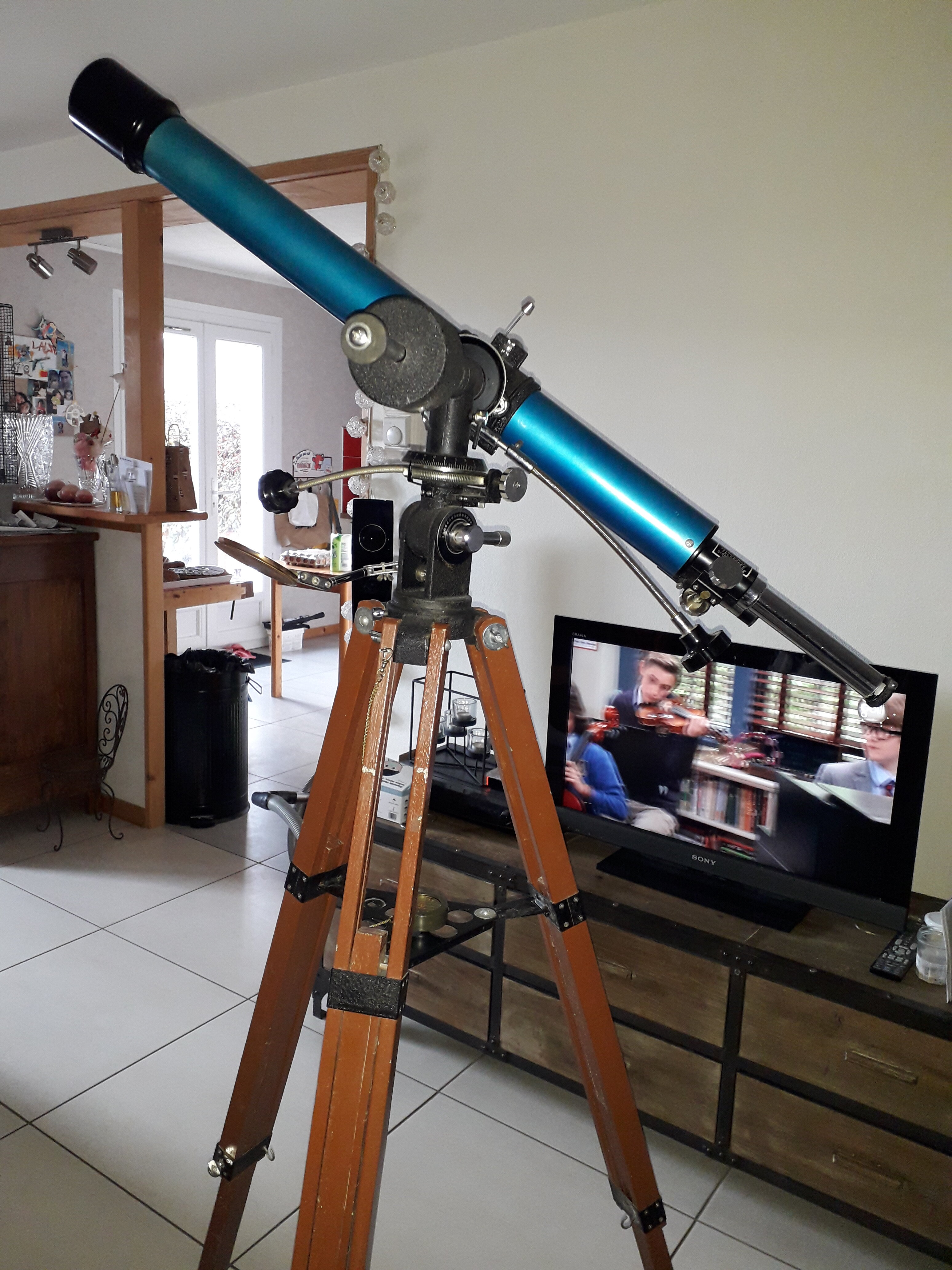

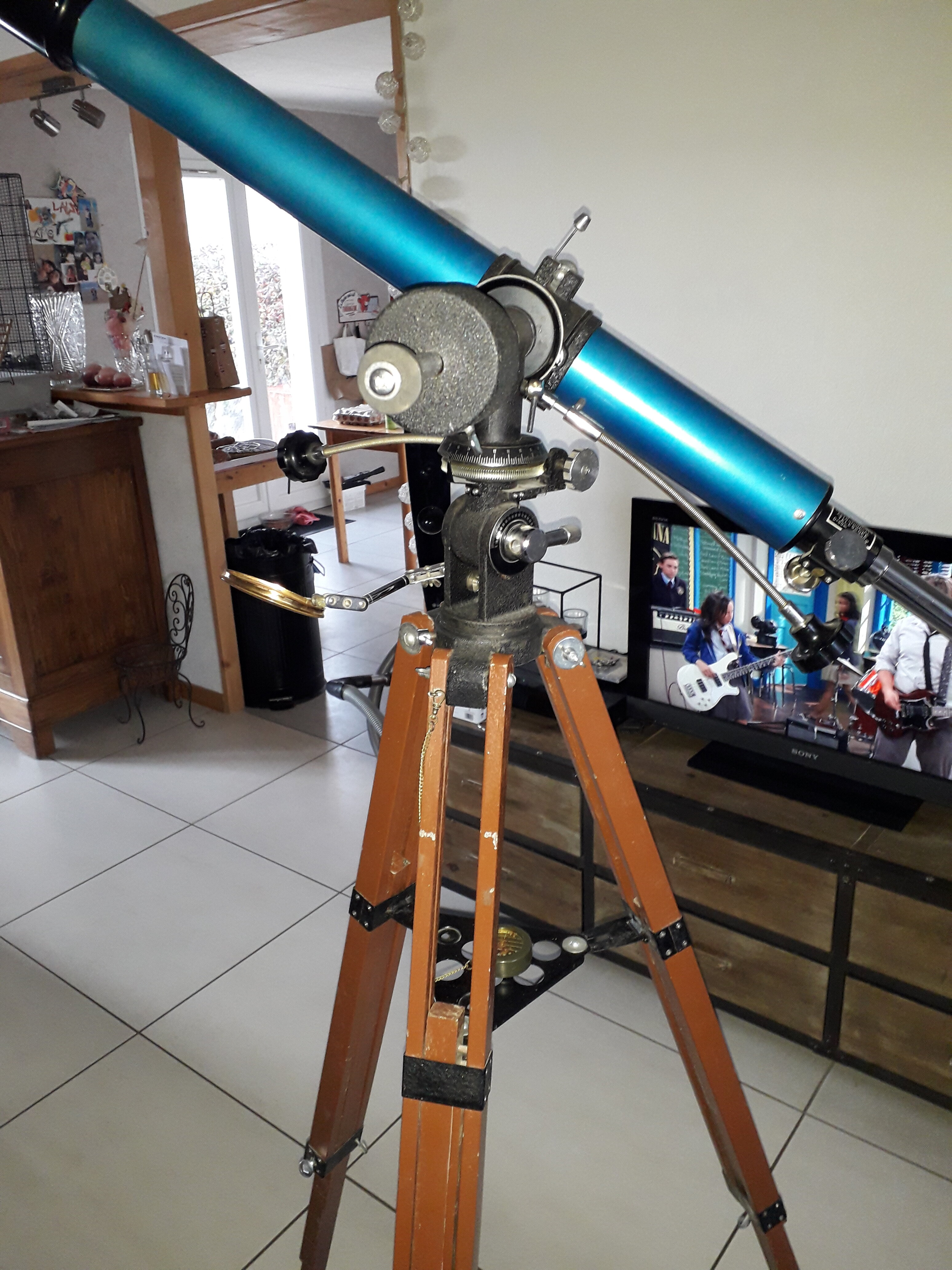

il y a 4 minutes, Laviestbelle a dit :
La voilà sur son trépieds😍, vous pourriez me dire ce qu'il manque pour qu'elle soit complète?
Pour moi, il manque juste un oculaire du côté où il y a deux petites vis argentées 😉. Commence par tester avec le "Ke 22 mm" 👍.
il y a 18 minutes, antoinedub a dit :
Comment on monte et avec quel objectif, svp😟?
il y a 1 minute, Laviestbelle a dit :
Est-ce que c'est comme ça?
Oui, c'est parfait. Maintenant, il faudra pointer un sujet lointain (en évitant le Soleil... ce qui est assez simple en ce moment) et tourner les grosses molettes argentées près de la plaque avec les inscriptions pour que l'image devienne nette 😉
