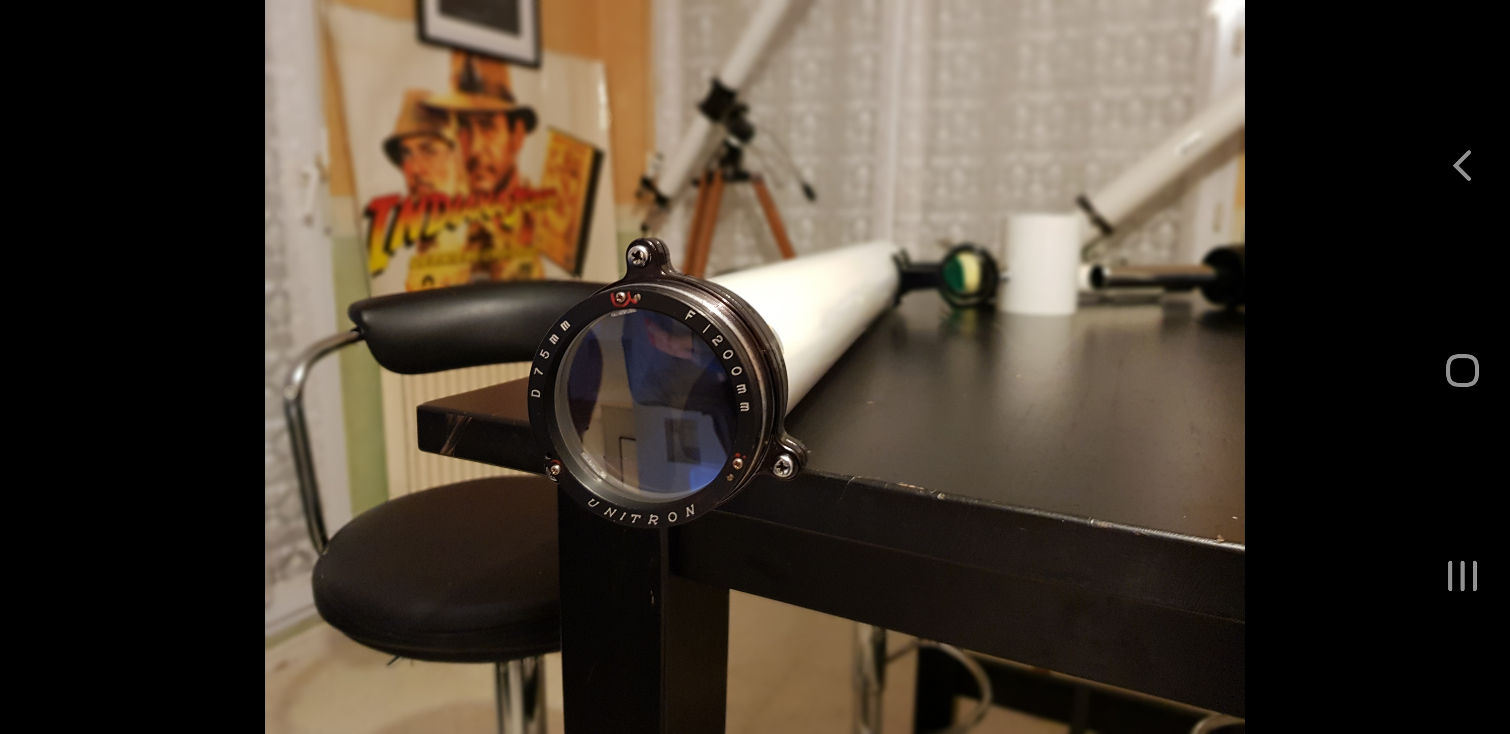

Voici une futur lunette qui devrait se monter assez facilement.

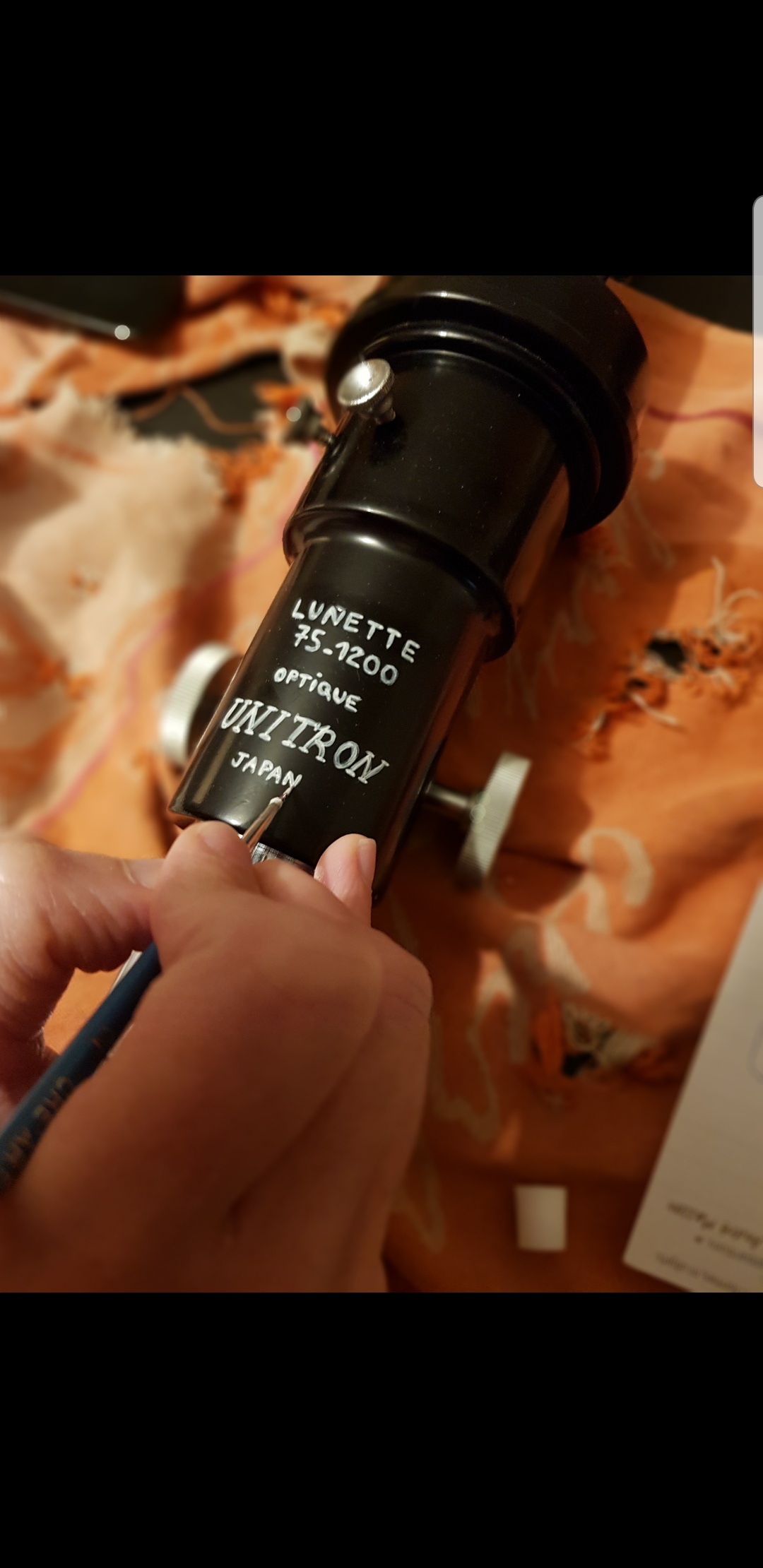

J'ai acheté dans les petit annonces de ces derniers jours, un objectif Unitron 75 1200 pour 260 euros.
Je l'ais reçu ce matin, et comme c'est mon jour de repos aujourd'hui j'ai trouvé une petit heure pour commencer la bricole.

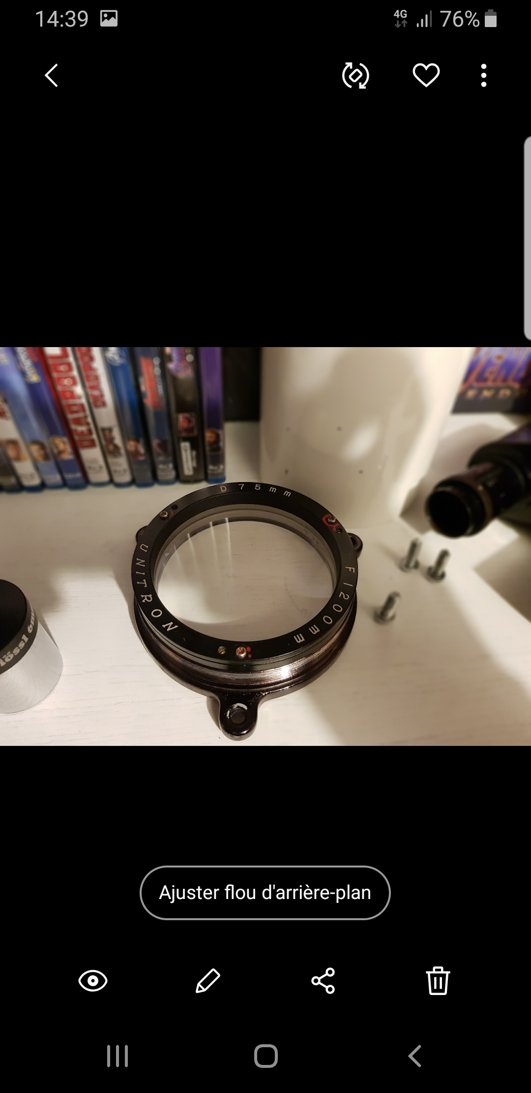

J'ai l'objectif complet, la cellule barillet/lentille et le par lumière.
Plus qu'à trouvé un tube.
Certain, du moins ceux qui on une bonne mémoire, doivent se rappeler d'une towa 339 qui était vendu à Rouen, 30 euros, il y a quelques mois, et que j'avais été chercher, avec un guide Unitron 40mm dessus.
Et bien cette lunette, je l'ais utilisé et gardé, elle offre une bonne image, mais pas au niveau de ma royal ou de ma Nikon, et sûrement de cette futur Unitron.
Et bien elle tombe à pique cette towa.

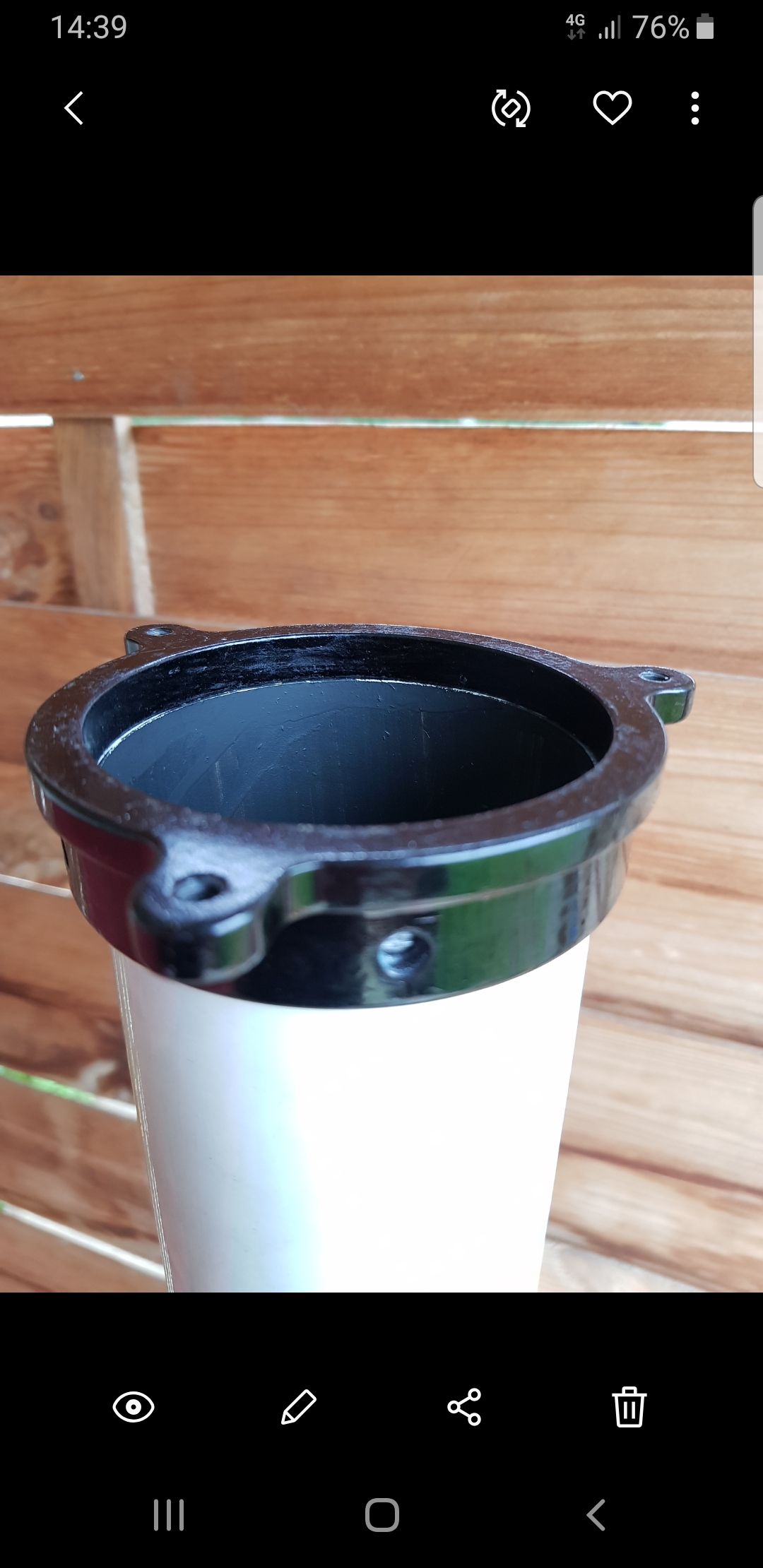

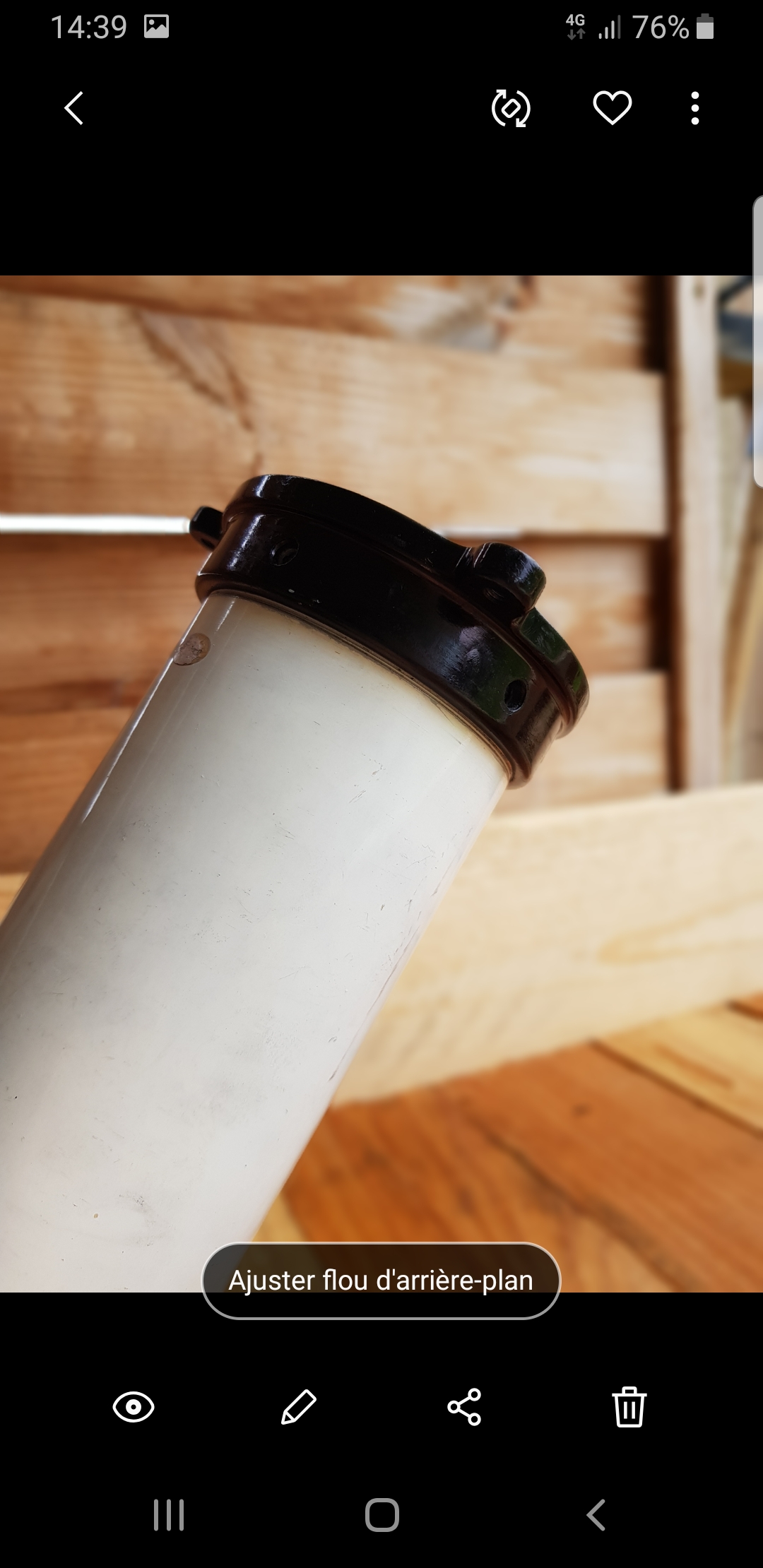

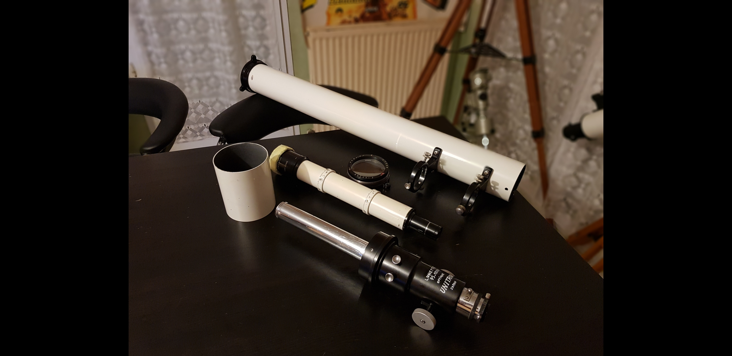

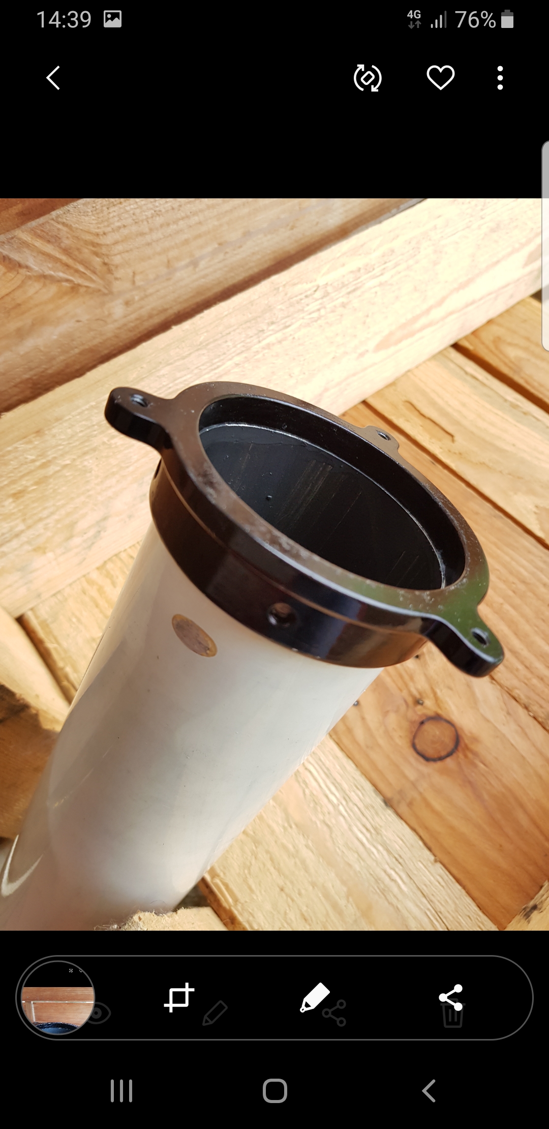

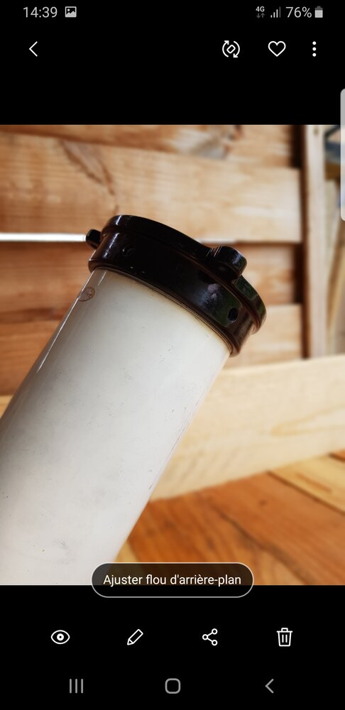

Car le tube a quelques micron près entre dans le barillet Unitron.
Après quelques coup de lime, et de gros papier à poncer.
Le tube vient s'enfoncer dans le barillet Unitron, à l'aide d'un petit marteau de carrossier.
Et comme il y a un petit chanfrein à l'intérieur du barillets Unitron, le tube s'emboîte parfaitement est tiens en force.
Tube de 80 mm pour une optique de 75.
Le bafflage de mon ex towa 80 1200 n'etant pas optimum, il faudra, rajouter des bafles pour tirer toute la finesse que cette optique devrait délivrer.
Voici le résultat
le barillet tient parfaitement en force, mais après vérification du bonne alignement sur le ciel, je rajouterais sûrement 3 point de colle.
La cellule viens en suite se visser sur la partie prise en force sur mon tube.
Nickel
Je posterais les avancées des que je reprends.

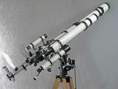

Voilà ce que peut porter la monture de la 75.
Unitron / polarex c'est une autre catégorie.
Et pour les incrédules voici ma monture de la 102 qui porte sans broncher une ...154/1800IMG_20150414_162352.thumb.jpg.6c80a263000f596b3cde5f609adae552.jpg

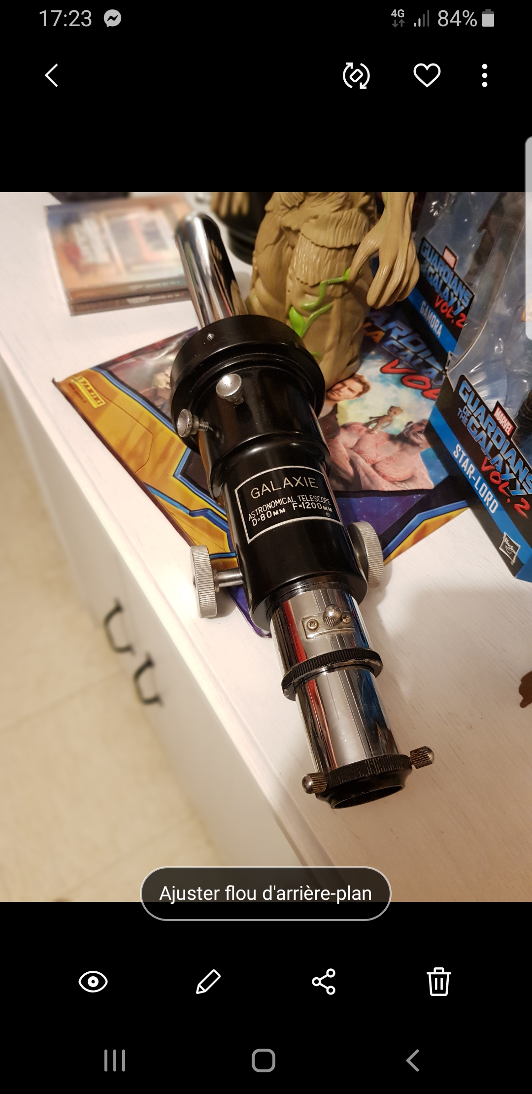

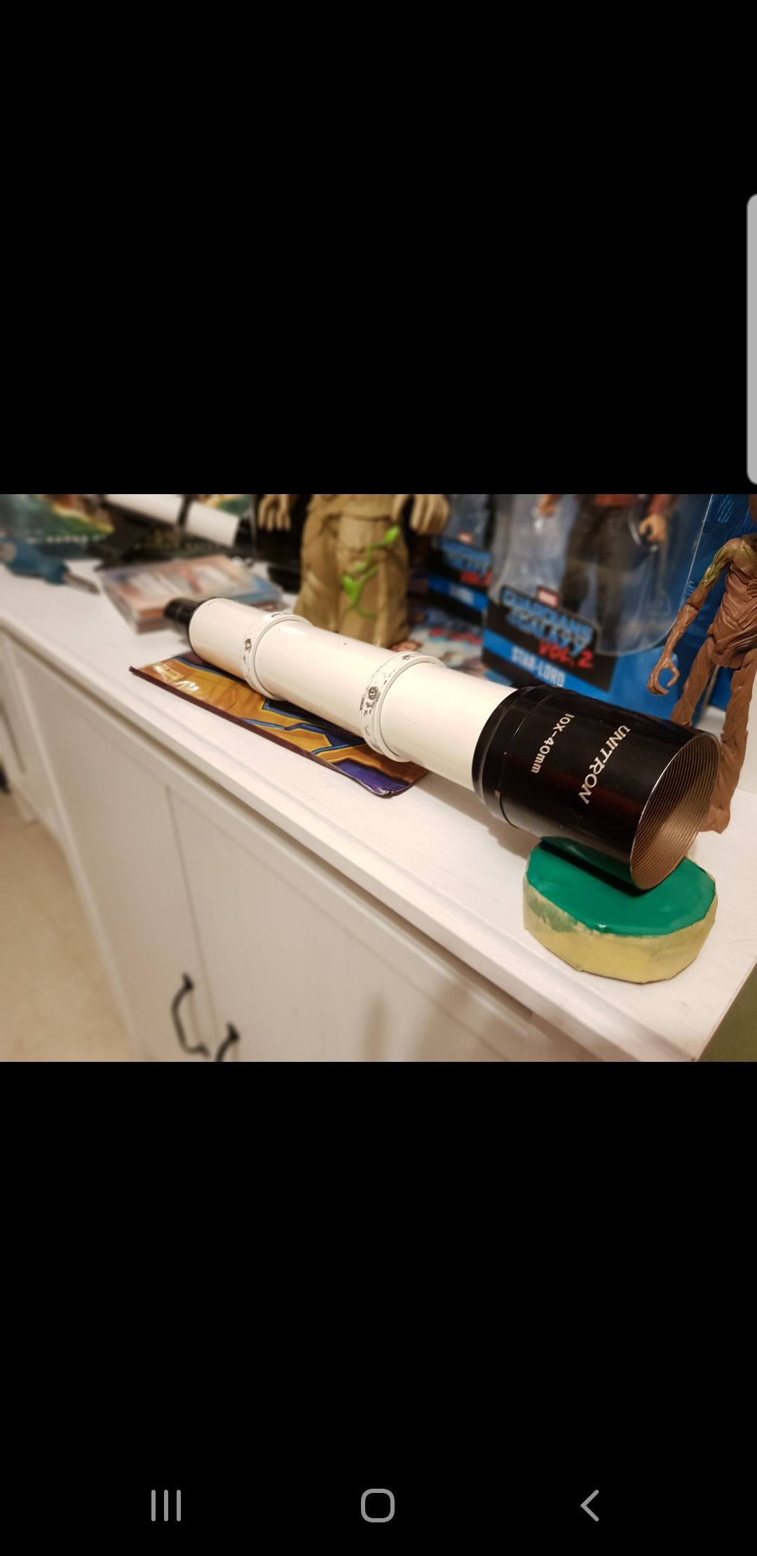

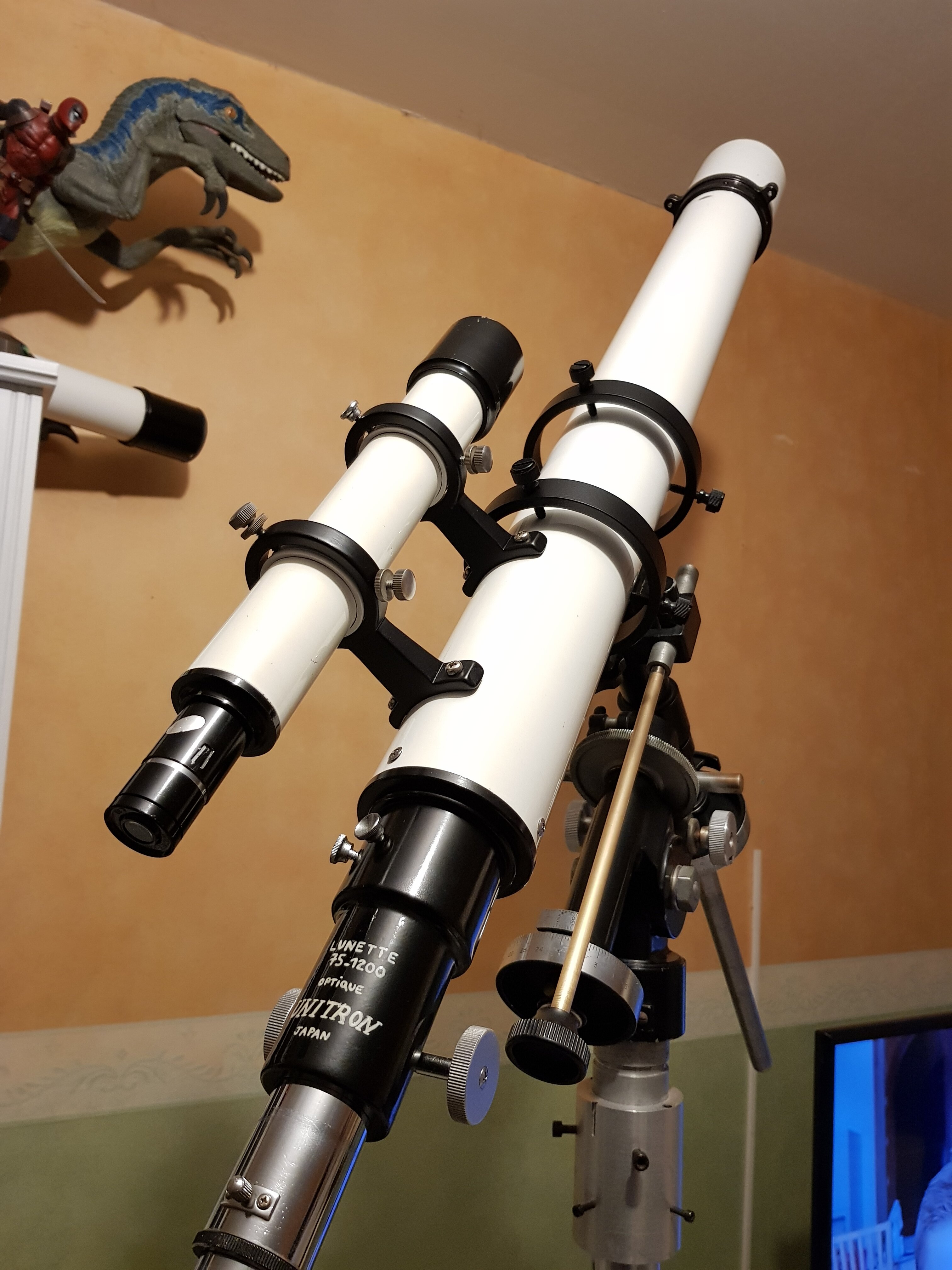

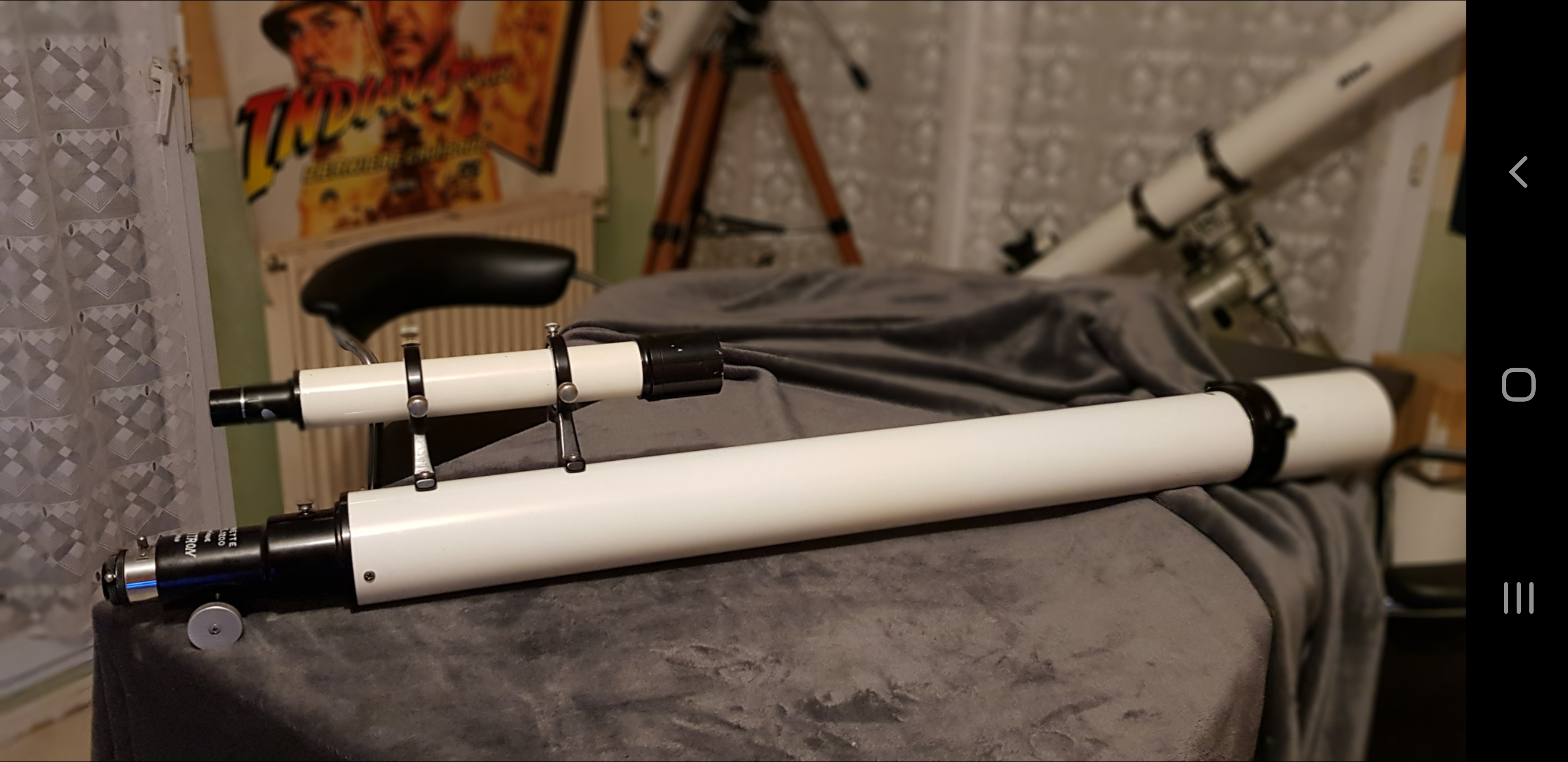

Moi mon tube est près, ça donne plutôt pas mal je trouve.
Il y a plus qu'à attendre une nuit pour test, puis après je devrait attaquer le baflage, a moins qu'ils ne soit déjà bon ( j'avais déjà déplacé la bafle d'origine à un endroit stratégique, et repeint l'intérieur en noir pour l'optique towa)
Elle a plutôt de la gueule

Premier test en terrestre, ça présage du bon.
On est clairement dans la même court que la Royal et la Nikon.
Image très stable à 240 × , le contraste est bon, le baflage a l'air pas mal.
J'ai l'impression qu'elle est moins lumineuse en fort grossissement que la royal, mais ça reste à déterminer, je ne les ais pas comparé en direct.
Peut-être le baflage du tube allonge.
Pas mal de boulot à venir, pour comparer ces 3 lunettes.

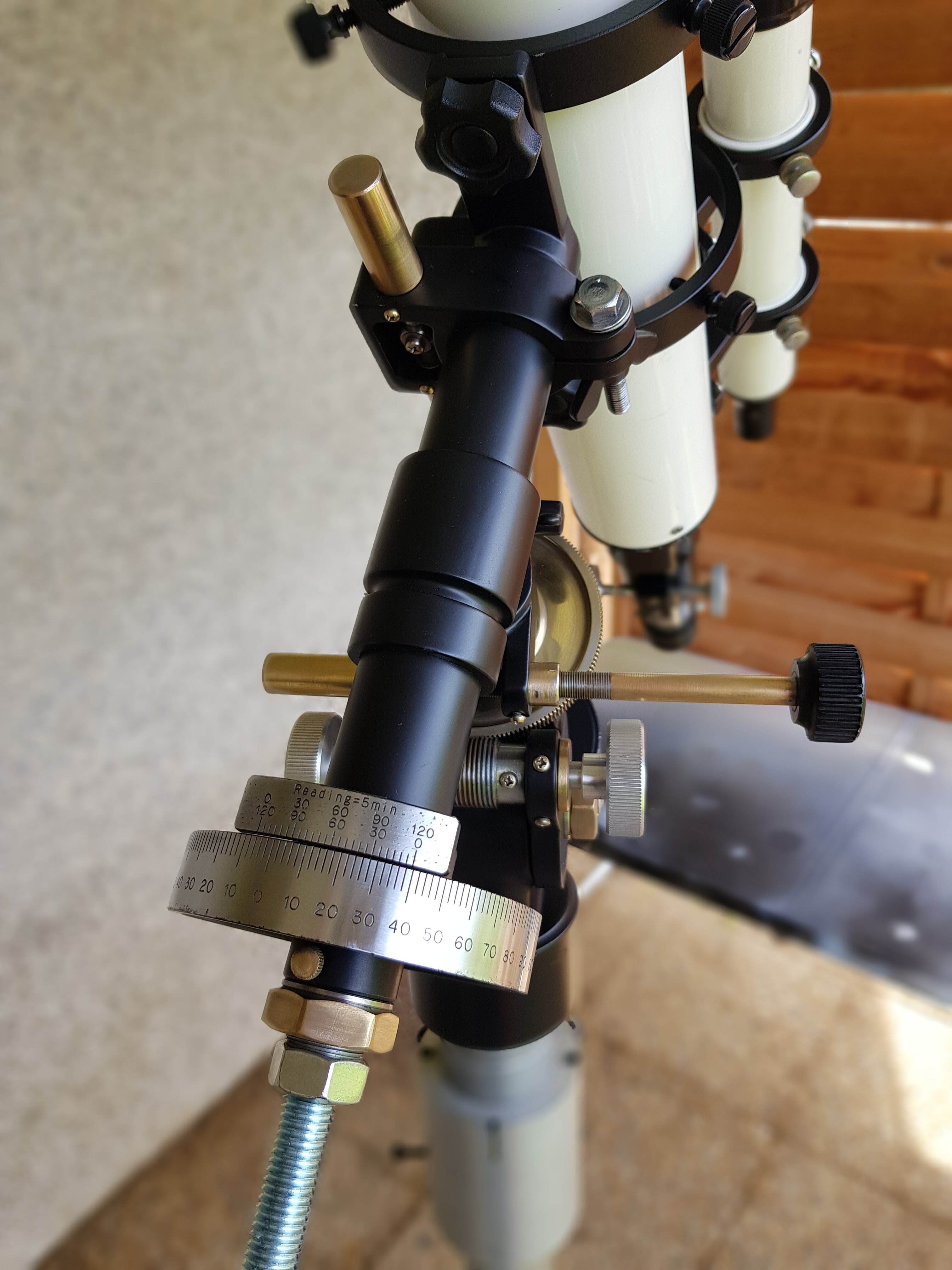

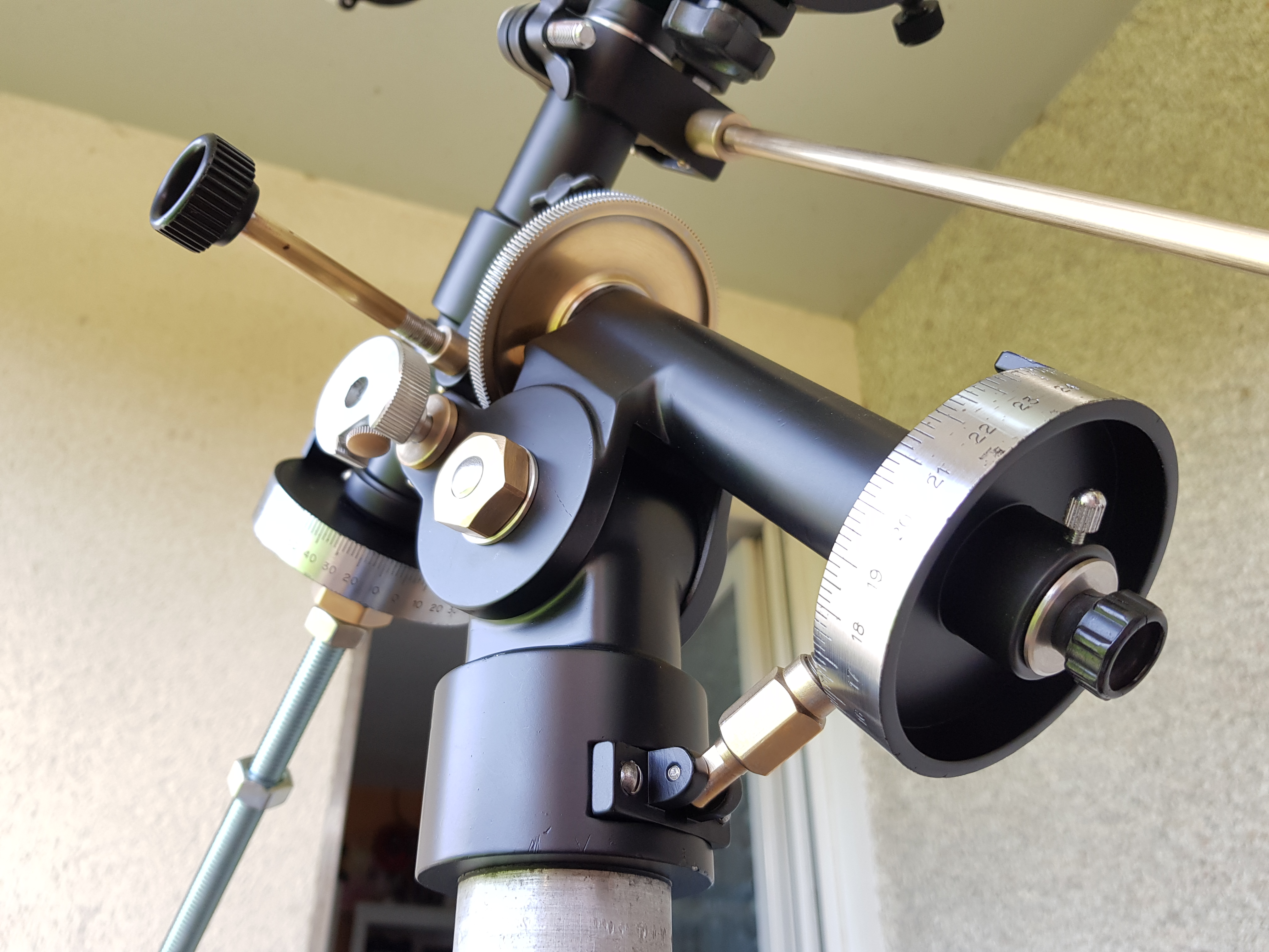

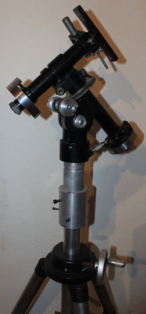

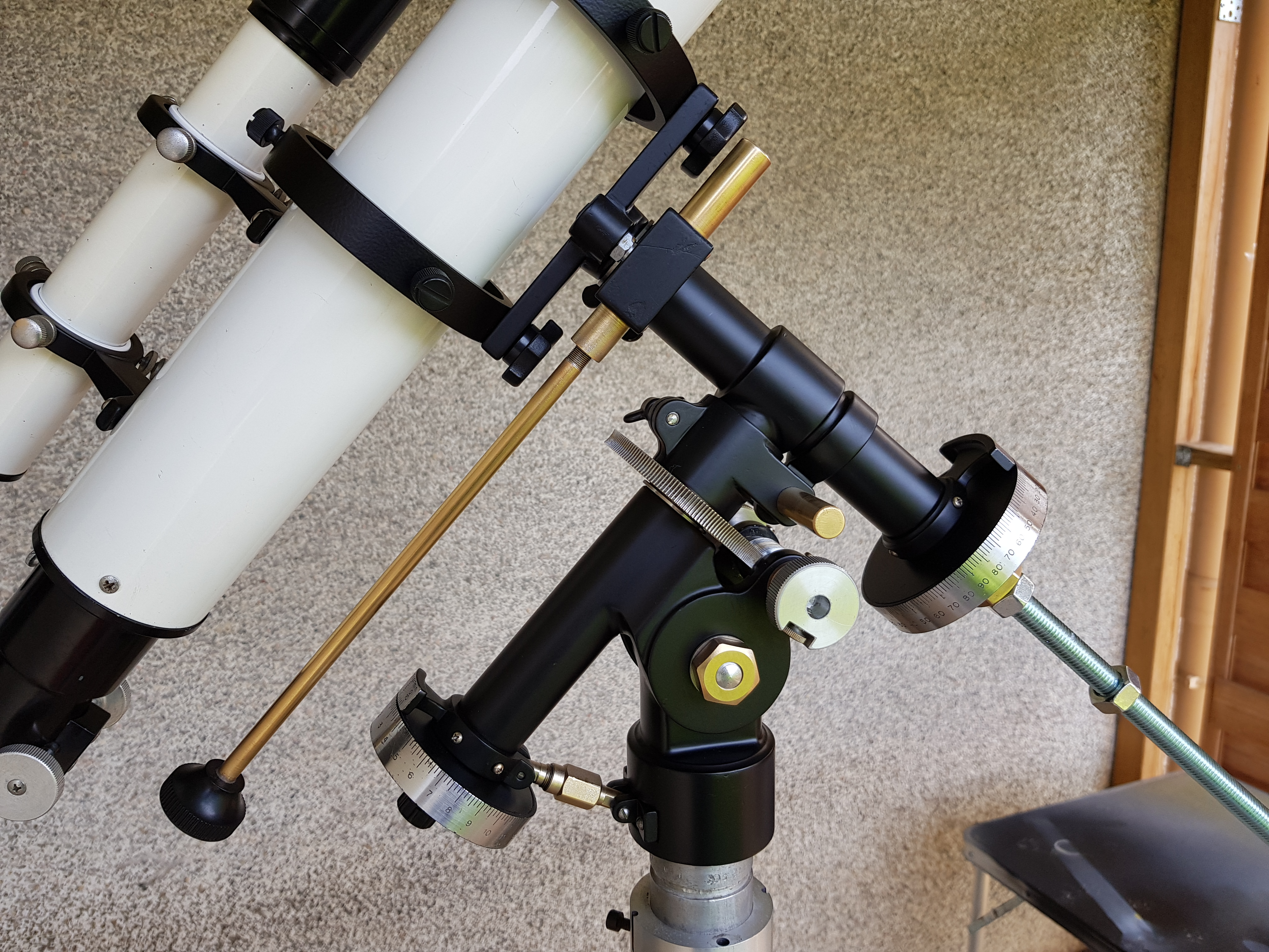

Voici la monture, que Erwan ma fait parvenir.
Encore merci Erwan 😊
Elle est en très bonne état.
Il manque quelques morceaux, que je ne pourrait sûrement pas retouver, vu la rareté des pièces. mais je dois pouvoir adapter.
Outre les pièces manquantes, une légère restauration s'impose, juste histoire de la faire briller.
C'est une belle pièce effectivement.
Je verrais à quel point c est du costaud plus tard, mais en tout cas, ça a l'air d'être un outils précis.
Juste un micro-jeux sur un axe qui doit pouvoir se régler assez facilement.
Monture du modèle 131 me semble t'il.

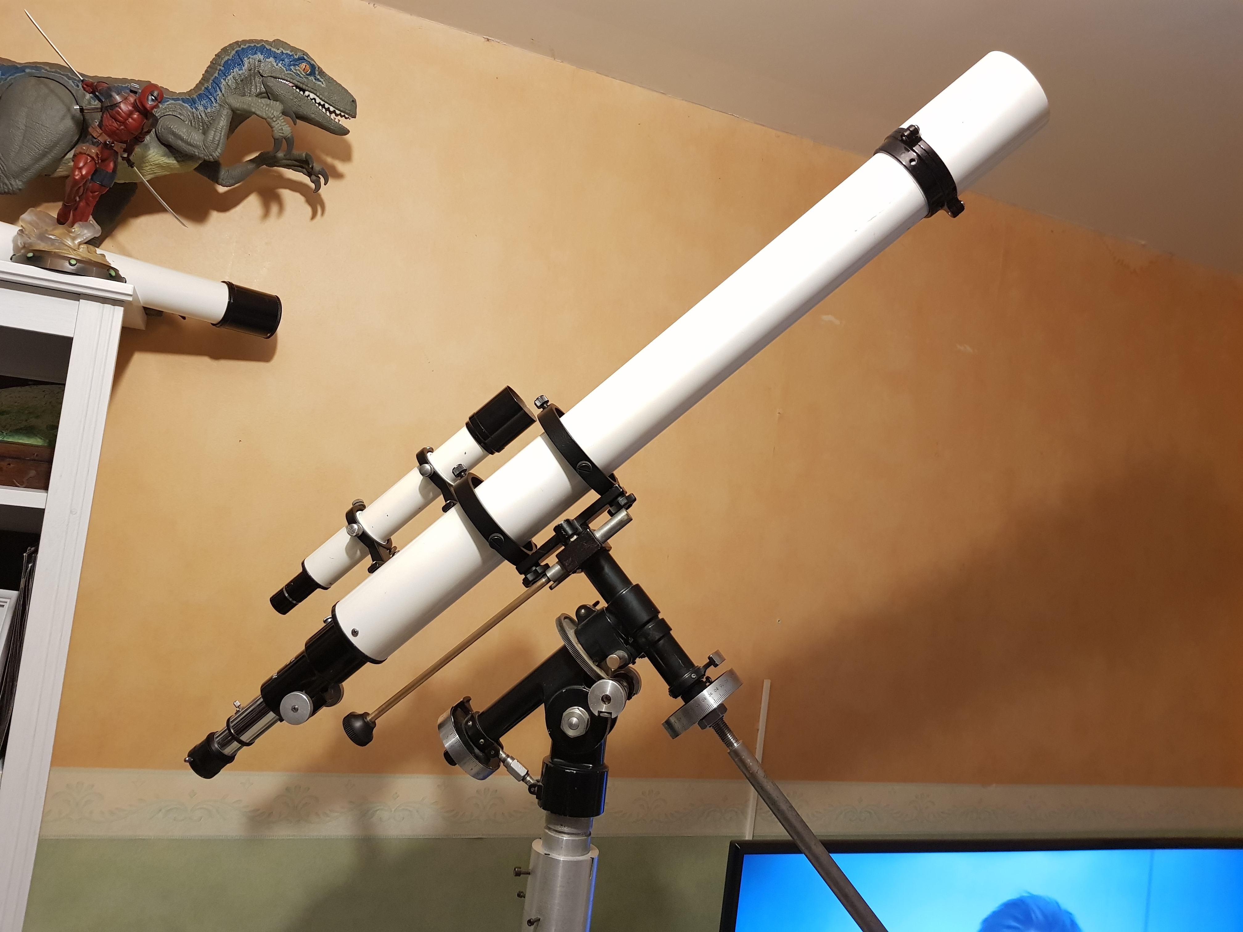

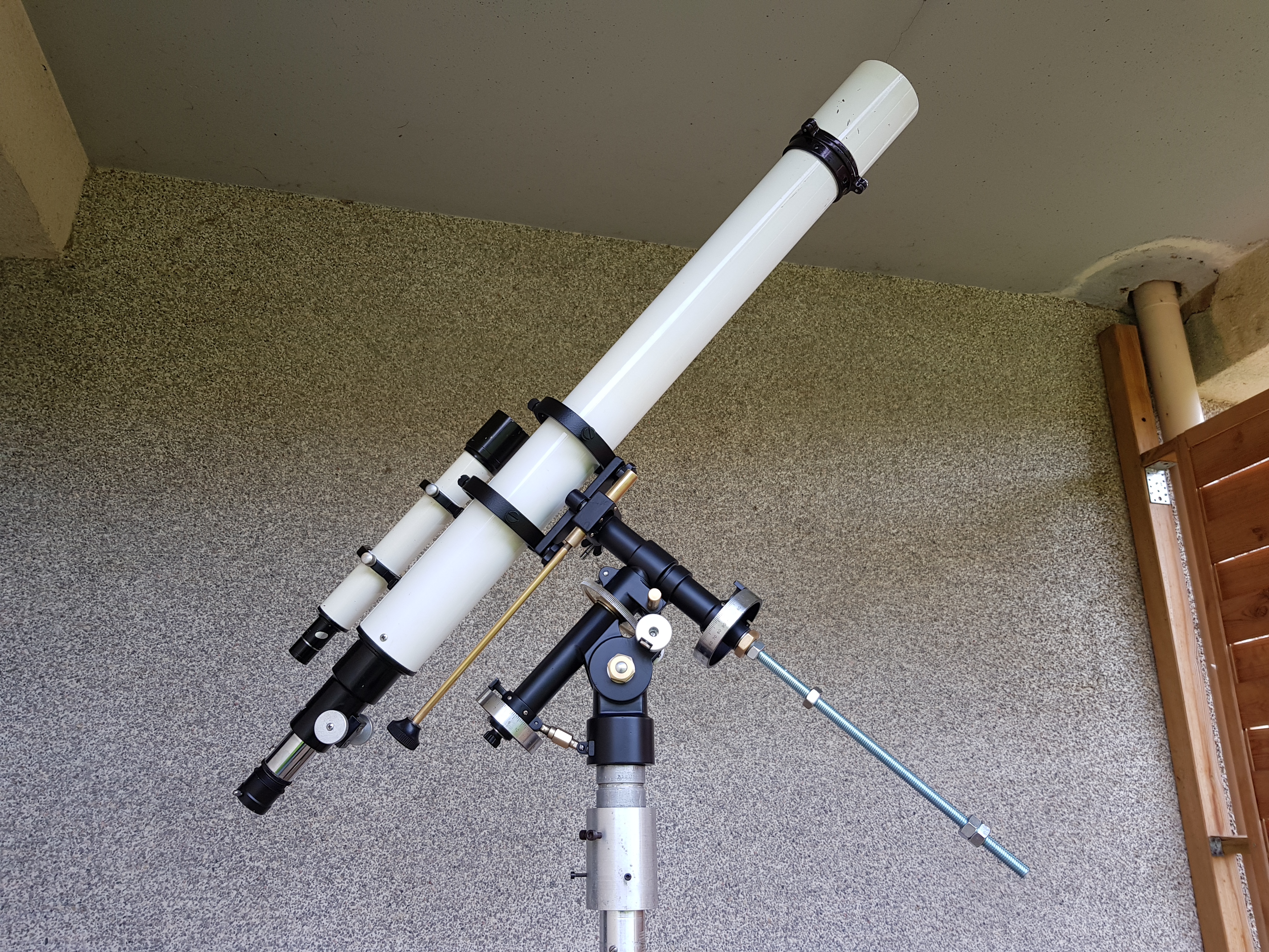

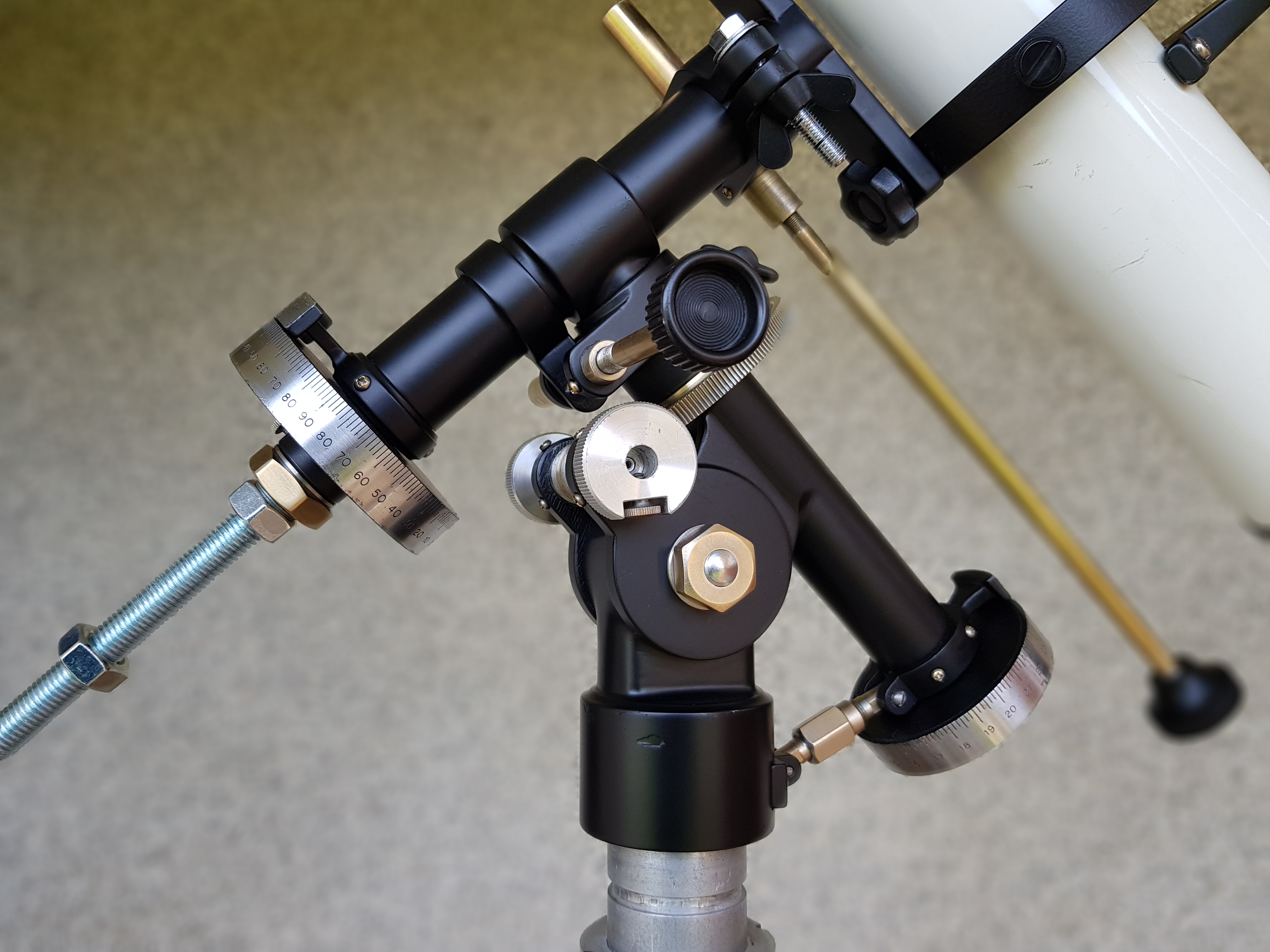

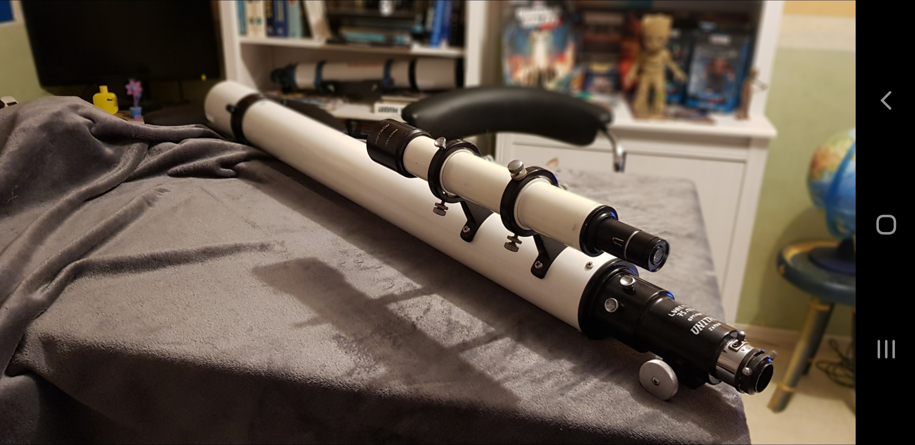

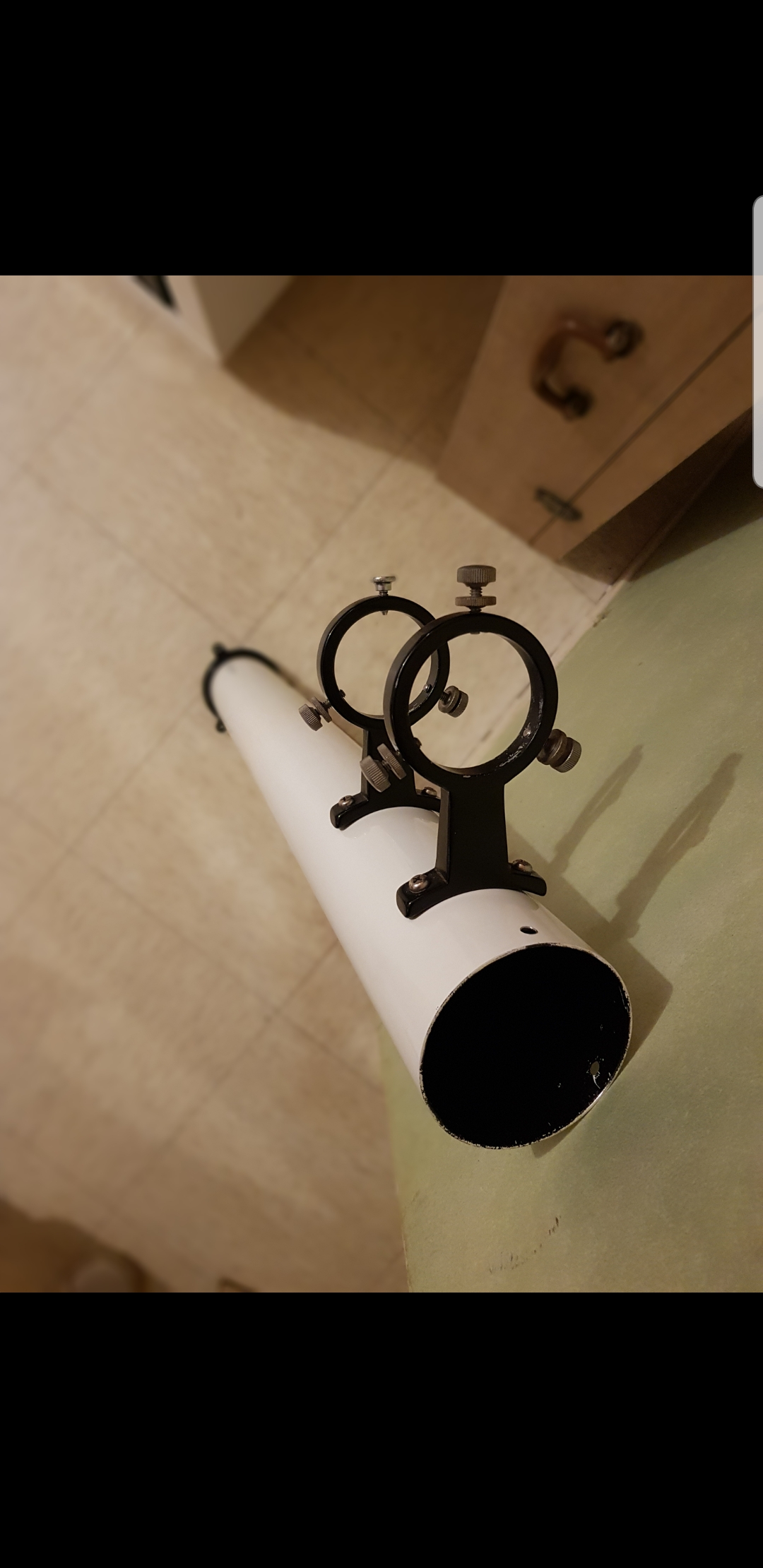

J'ai reçu les anneaux que j'avais commandé, car il est difficile de trouver des colliers de 80.
Après un petit coup de peinture, la lunette tiens sur sa monture.
Passage en 31.75 également
Reste là monture
A nettoyé et dégraissé, elle est un peu raide.
Mais je suis plutôt contant du résultat esthétique.

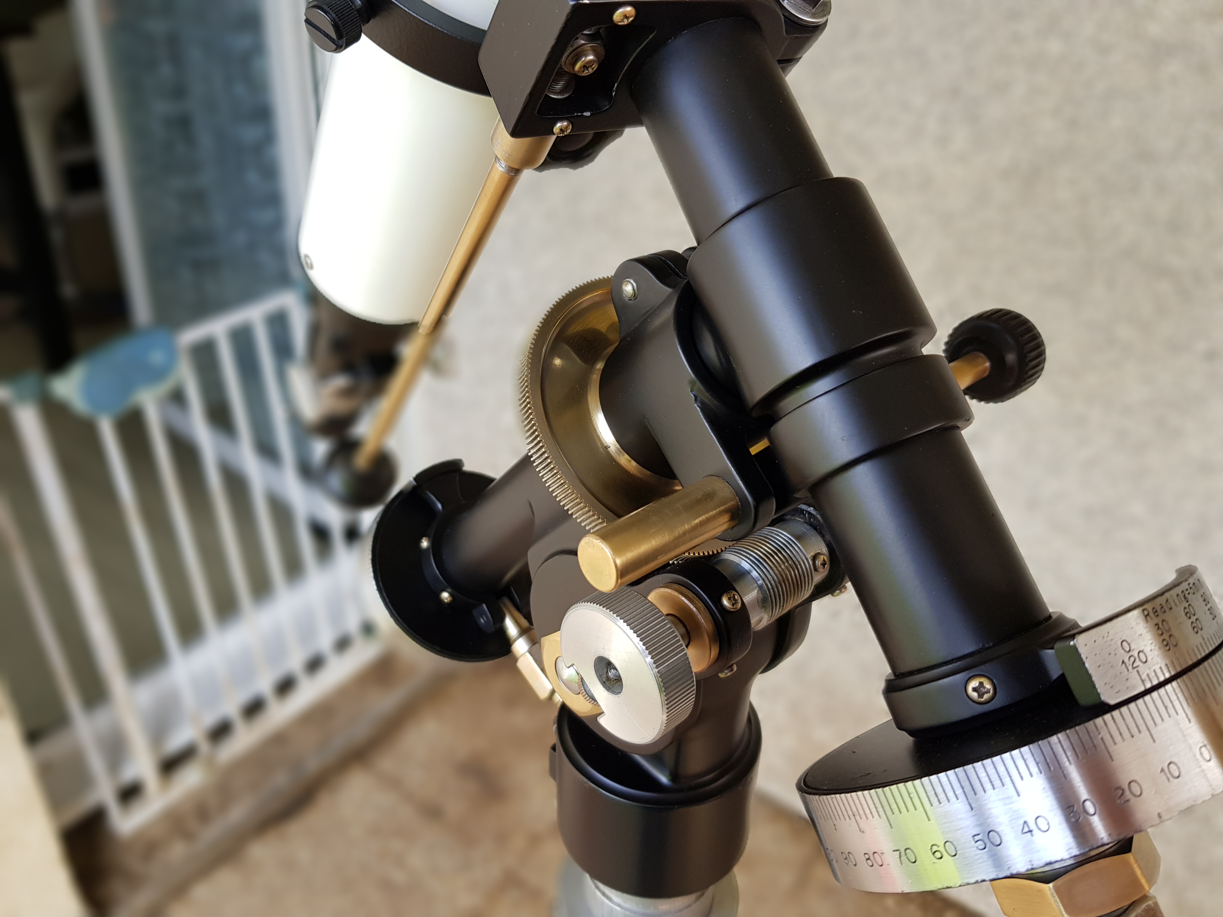

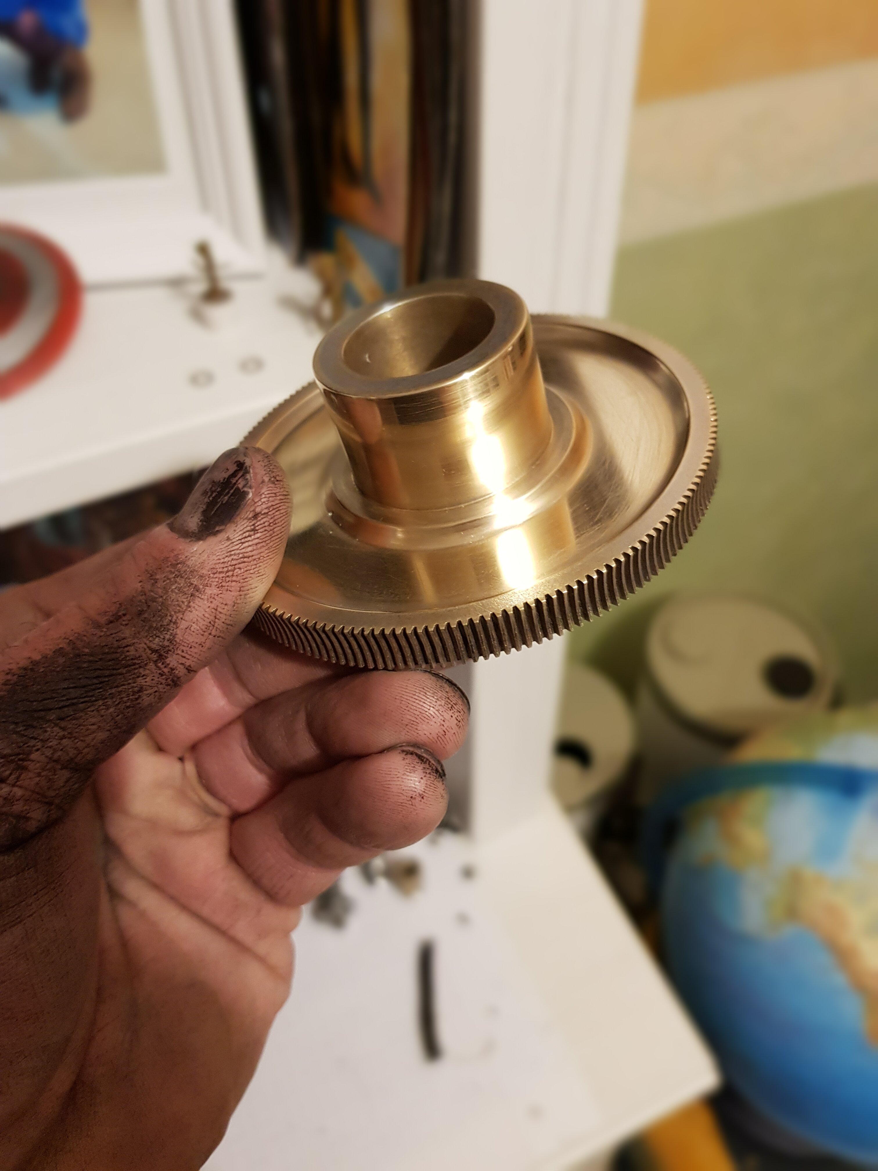

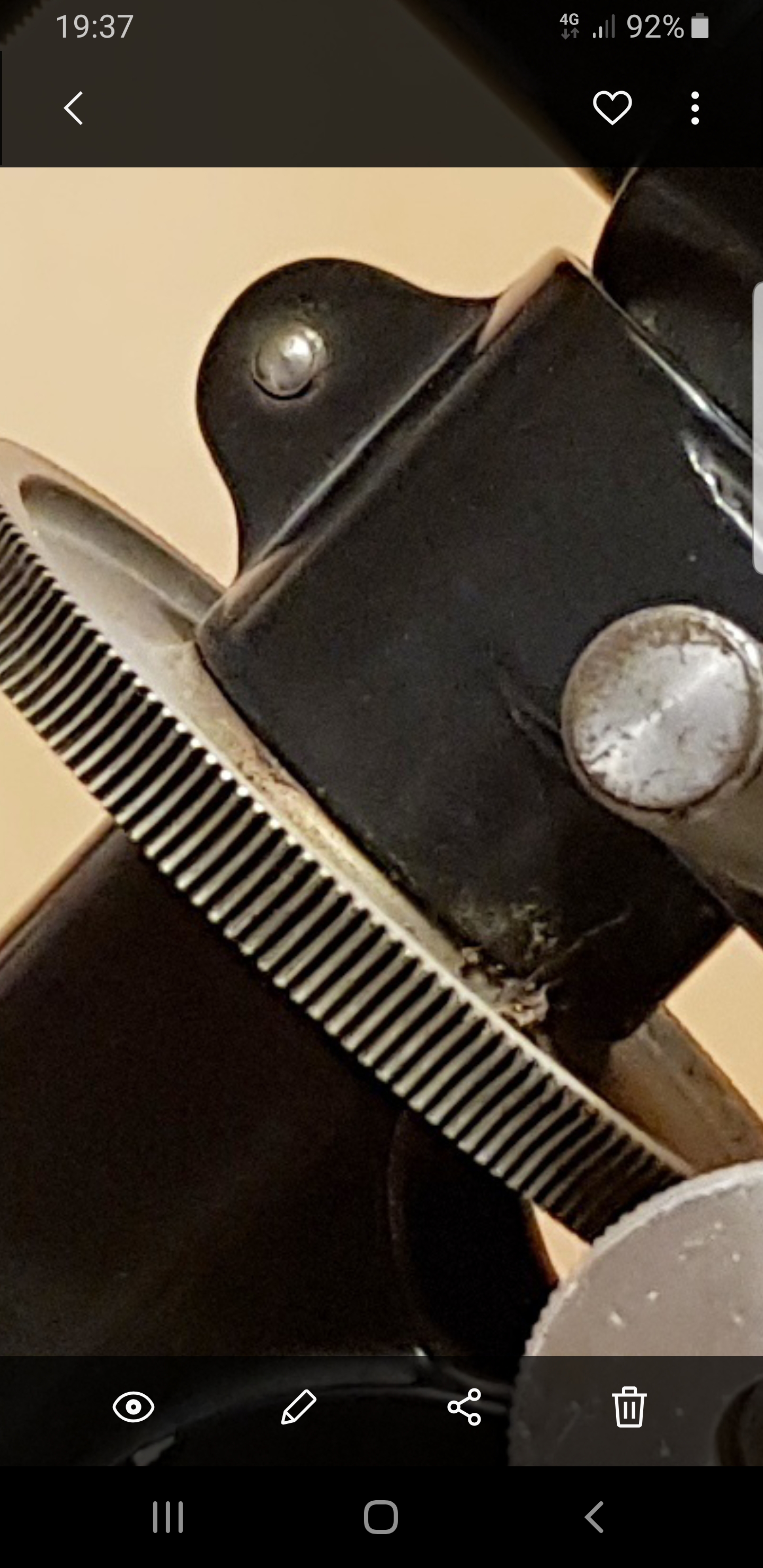

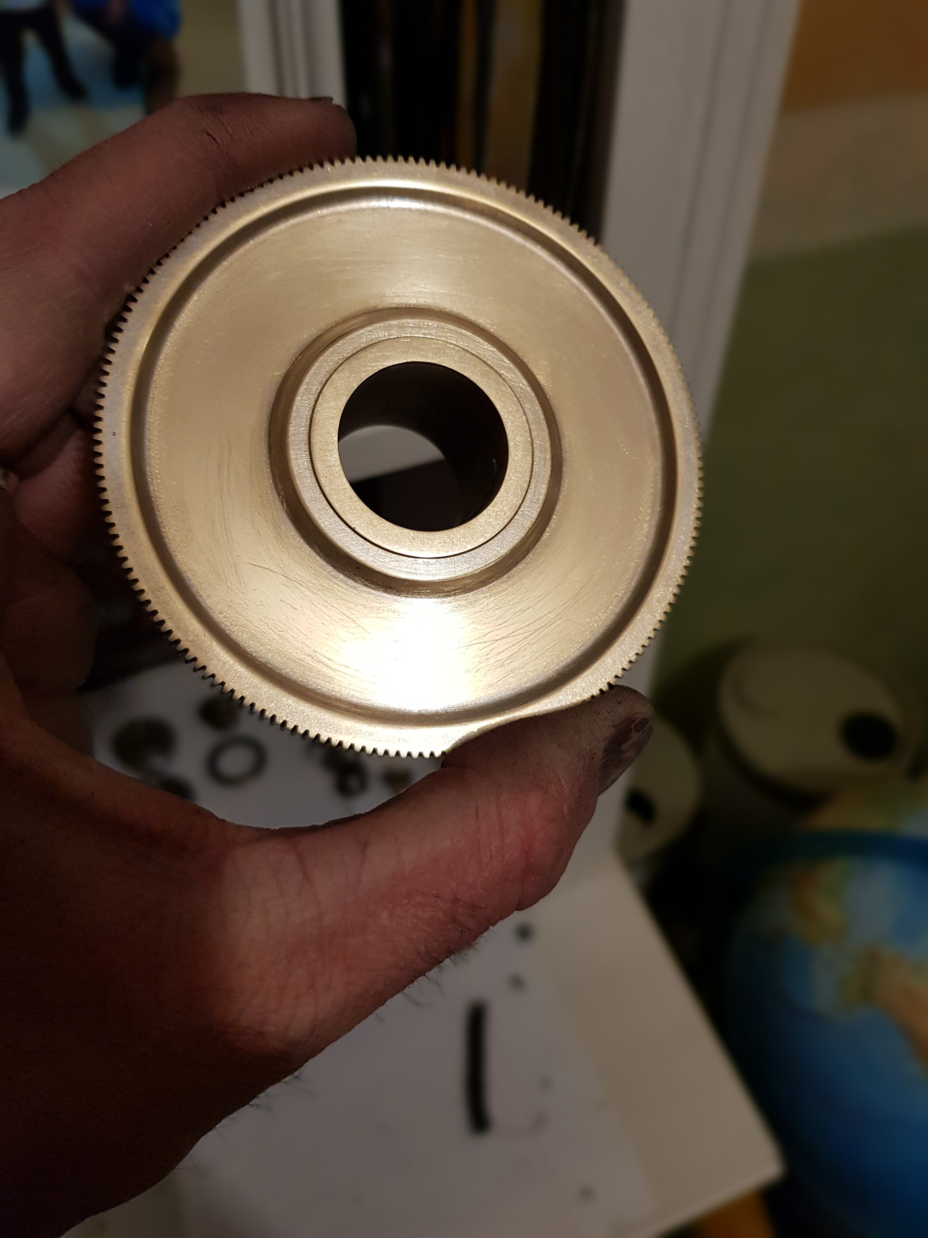

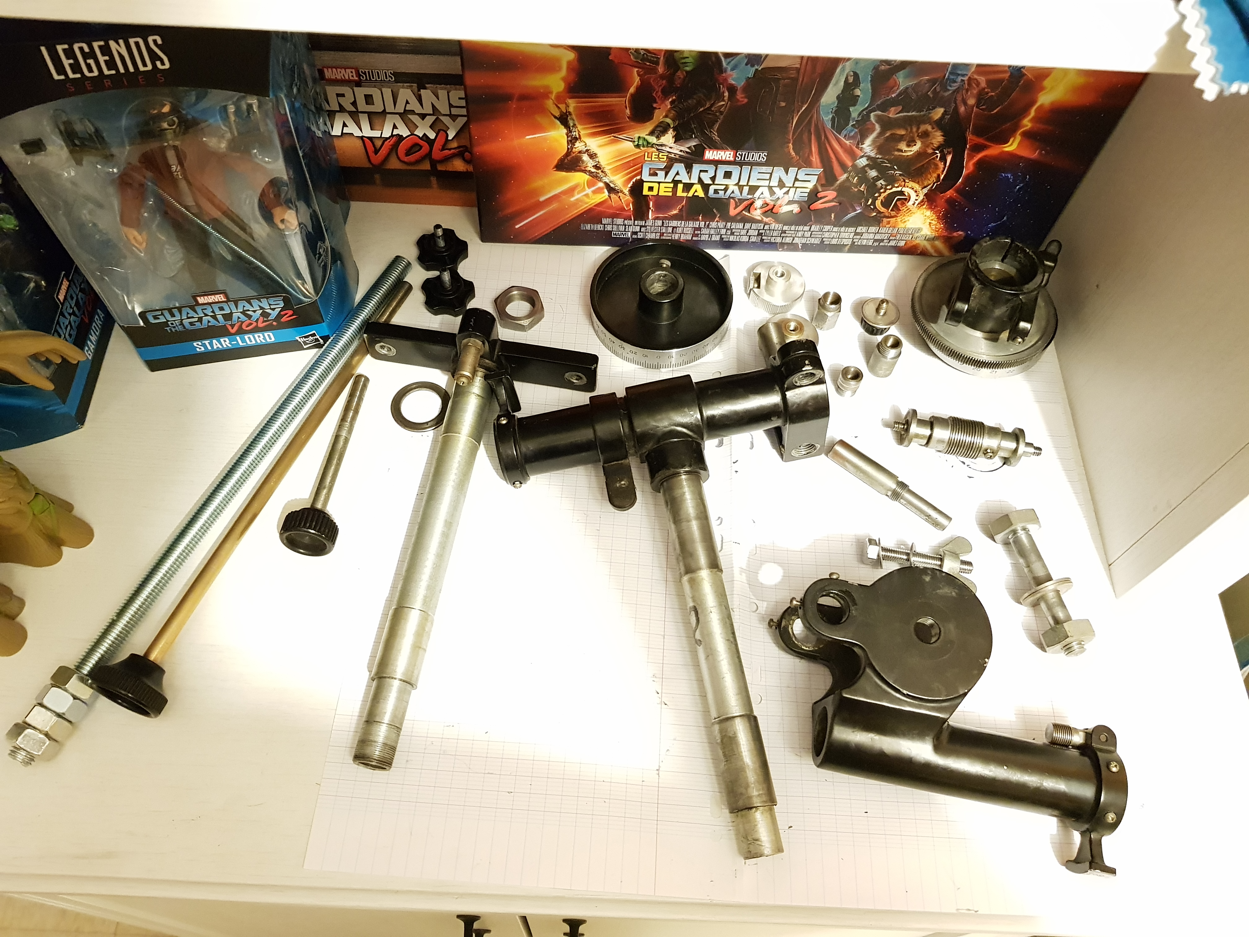

Demontage de la monture
J'ai toutes les petites visses à gratter, elle sont rouillées, mais ça se rattrape bien.
Je vais brosser certaines parties métalliques, pour faire apparaître la couleur du laiton (faudra que je trouve un vernis de protection contre l'oxydation) comme la grande manette de suivi que j'ai déjà brossé/poli.
La monture, je vais la repeindre en noir mat pour faire ressortir la brillance du laiton des partie métals.
Puis re graissage
Le résultat devrait être chouette

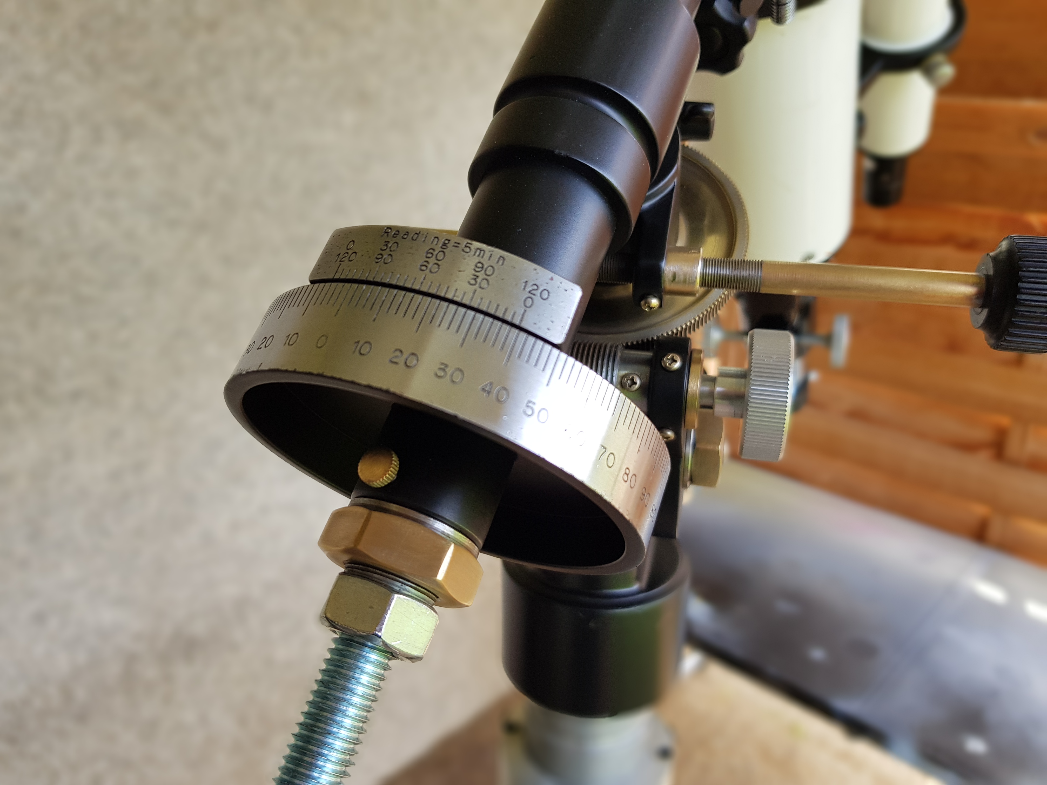

Elle est pas plus belle comme ca la petite dame ?
J'ai fignolé au grain1000 sous le robinet, cest pas mal, mais il reste des rayures
Ci quelqu'un a un remède, pour polir le laiton, je prend

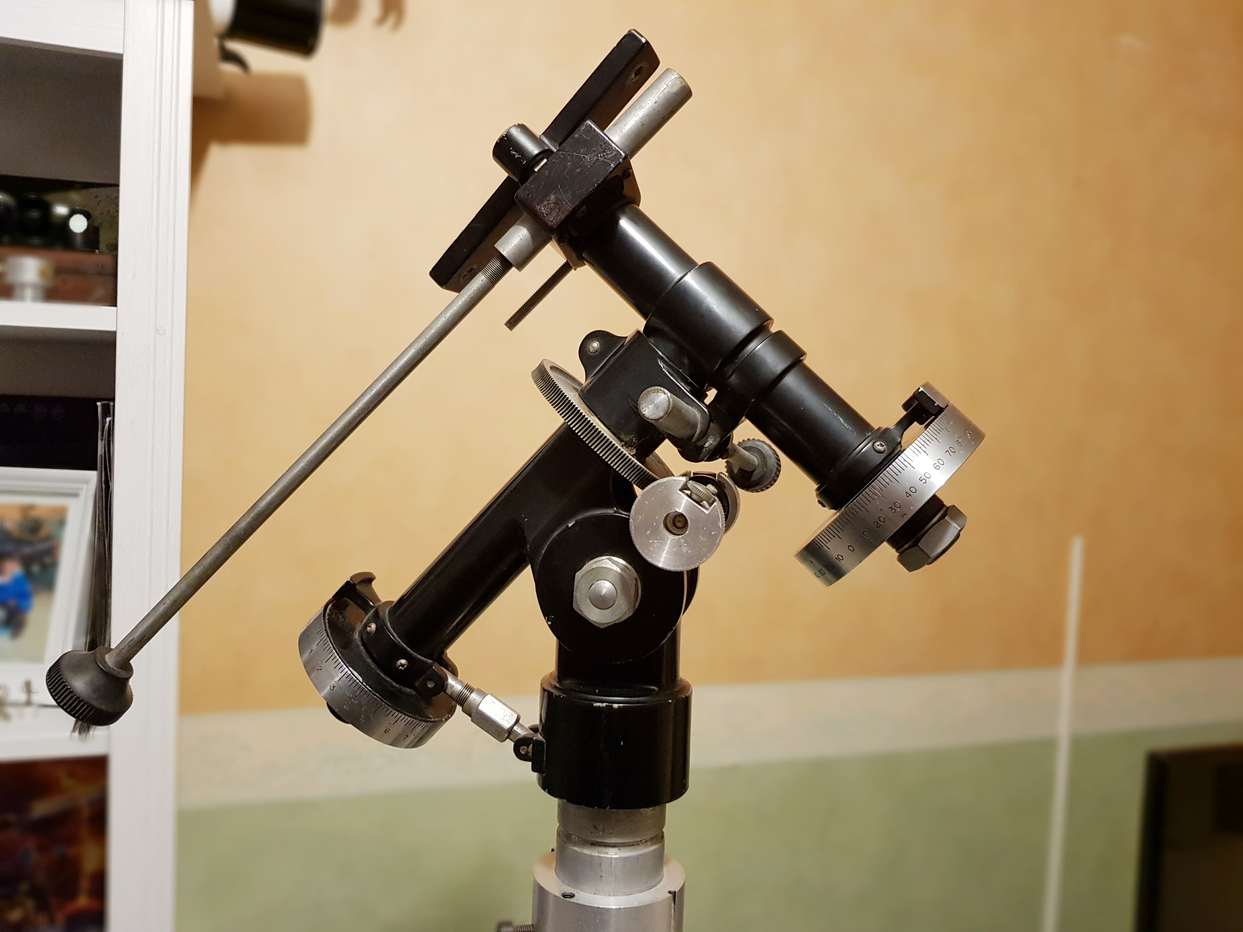

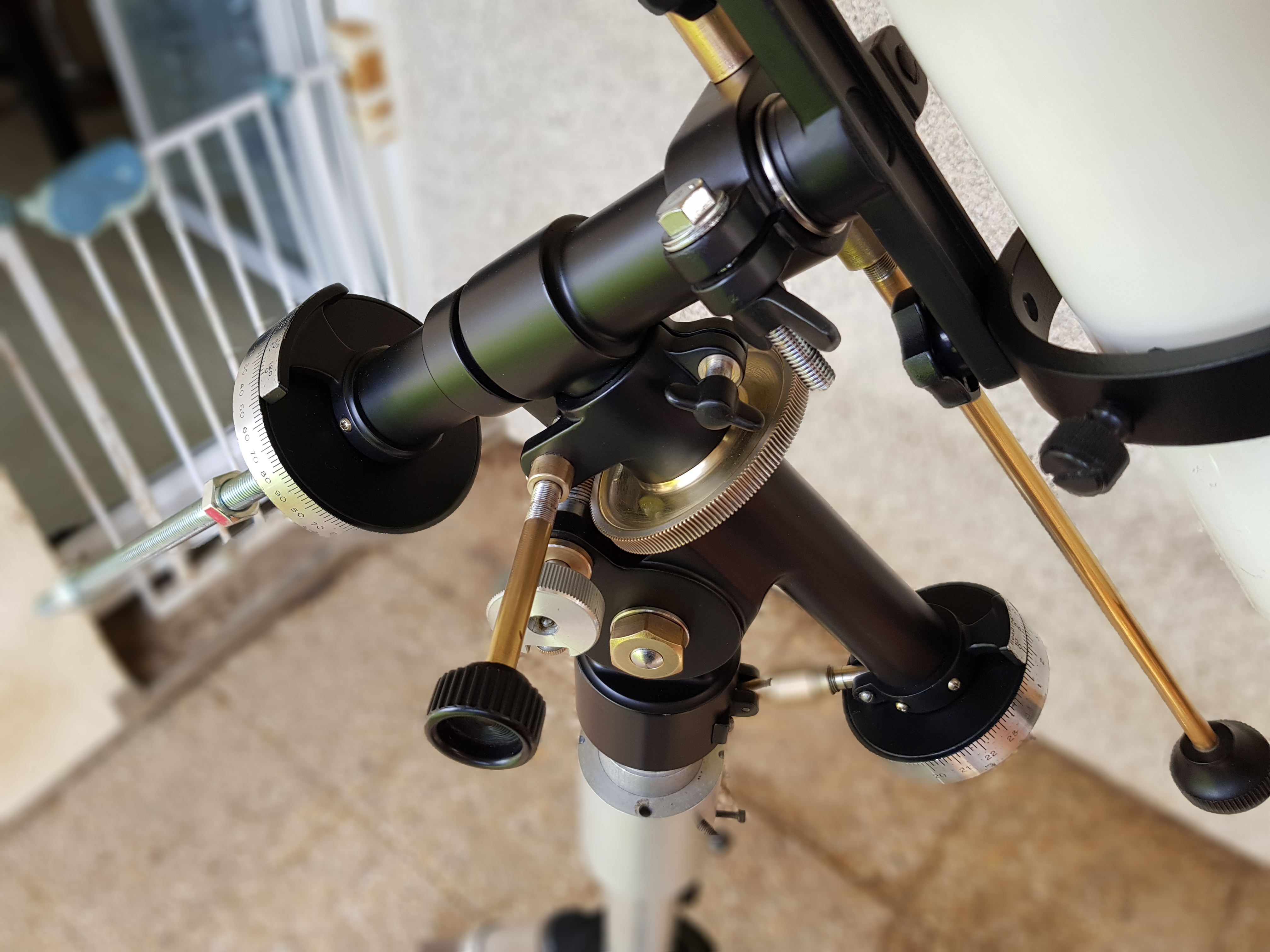

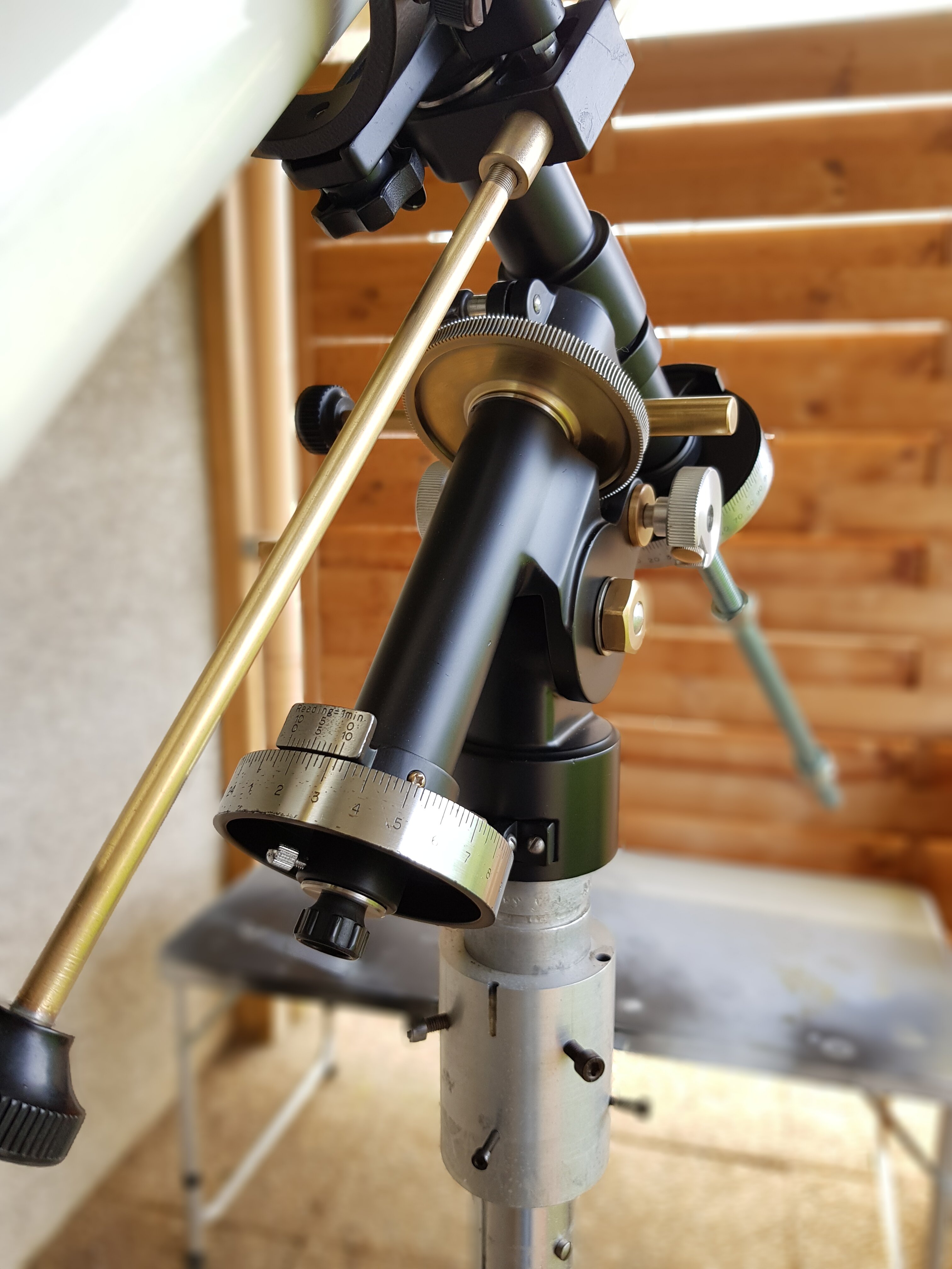

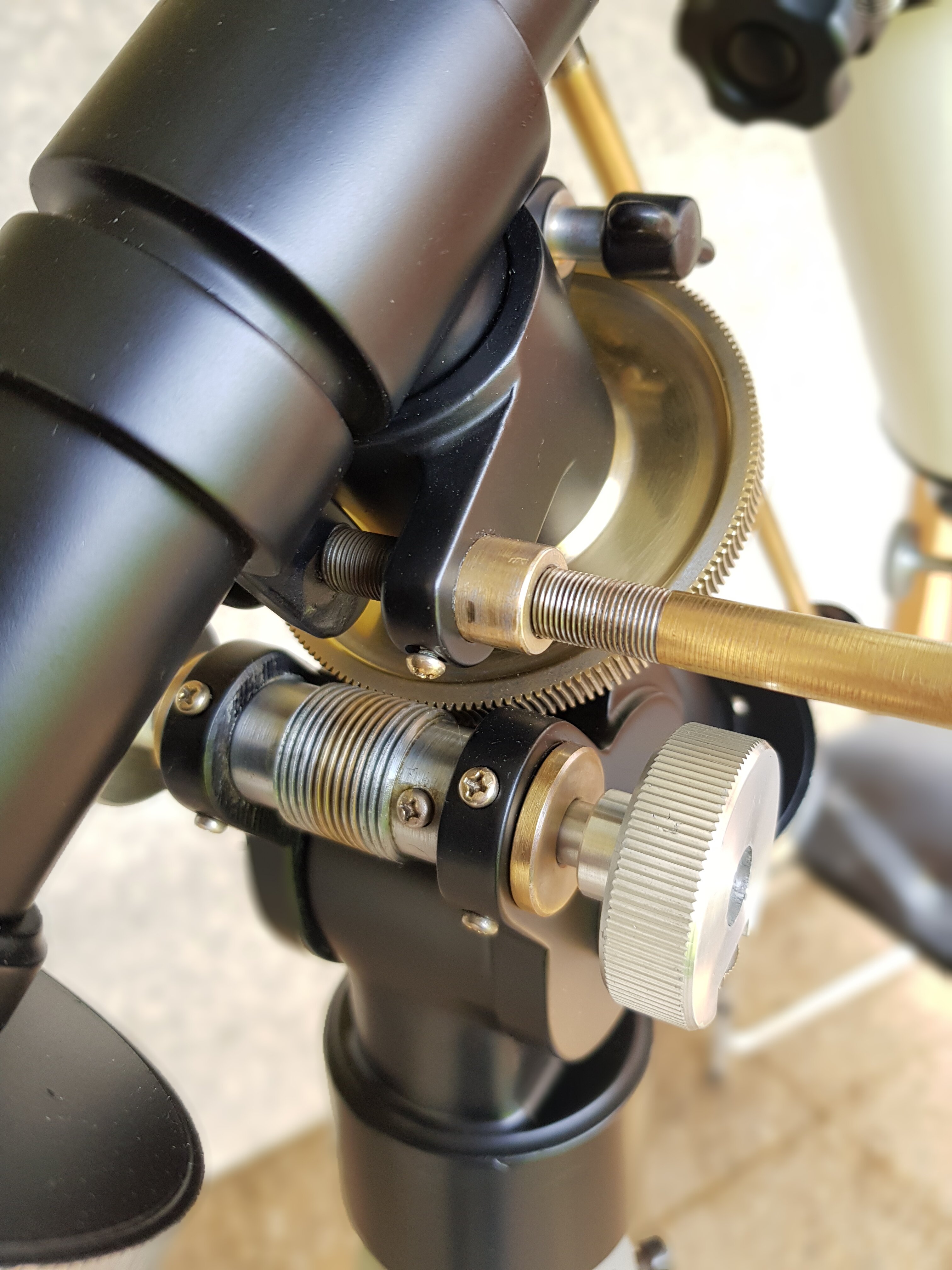

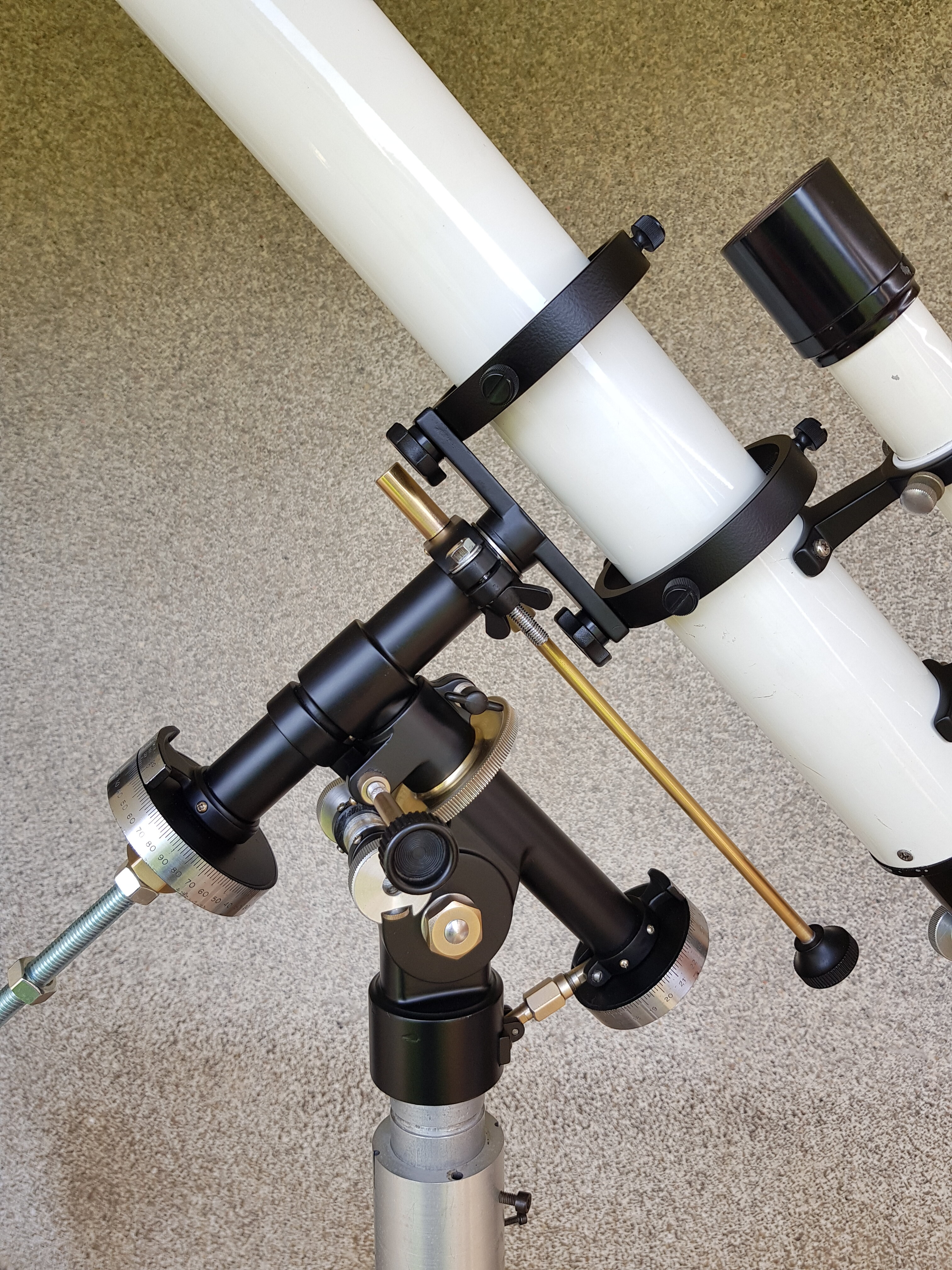

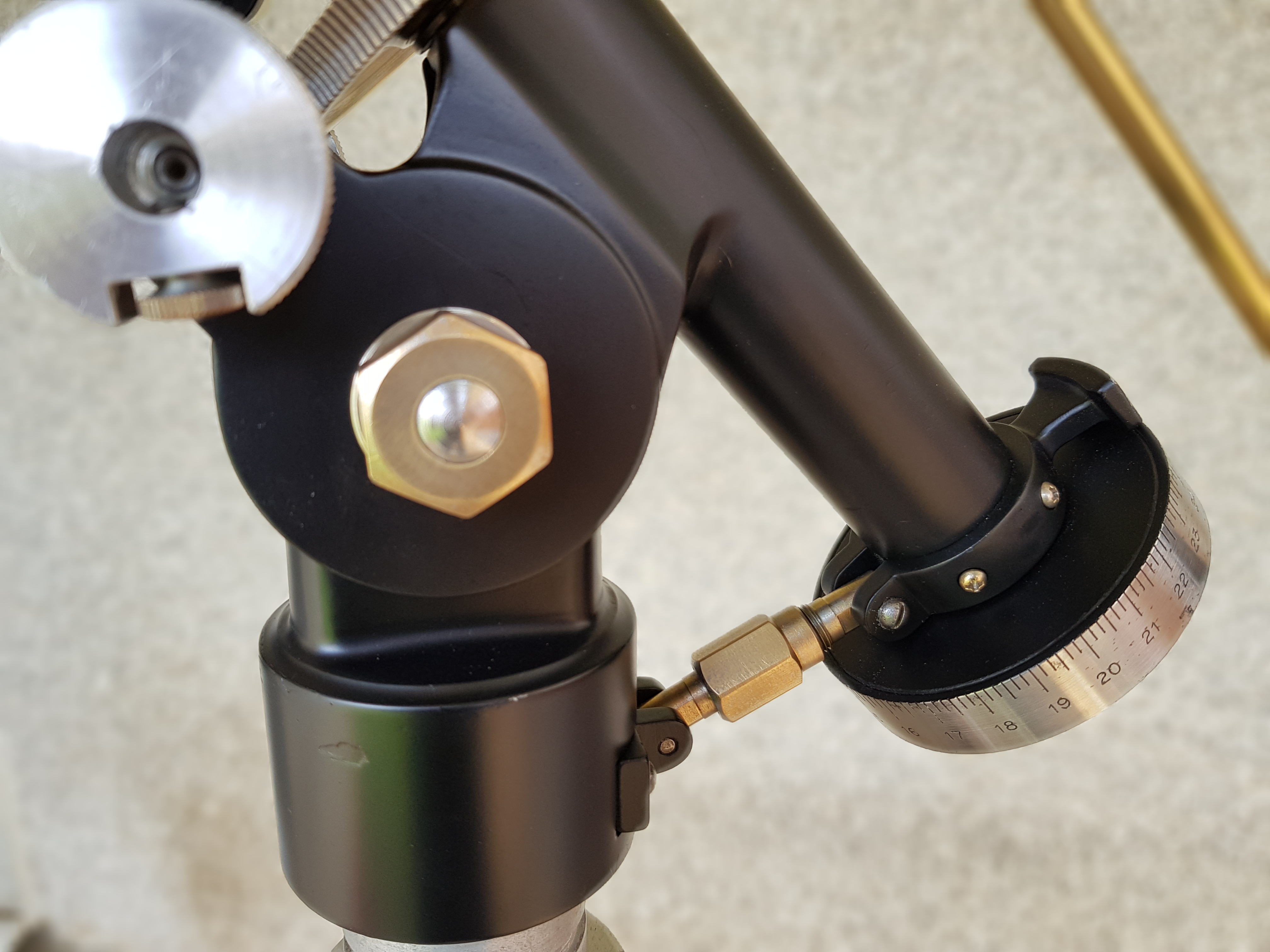

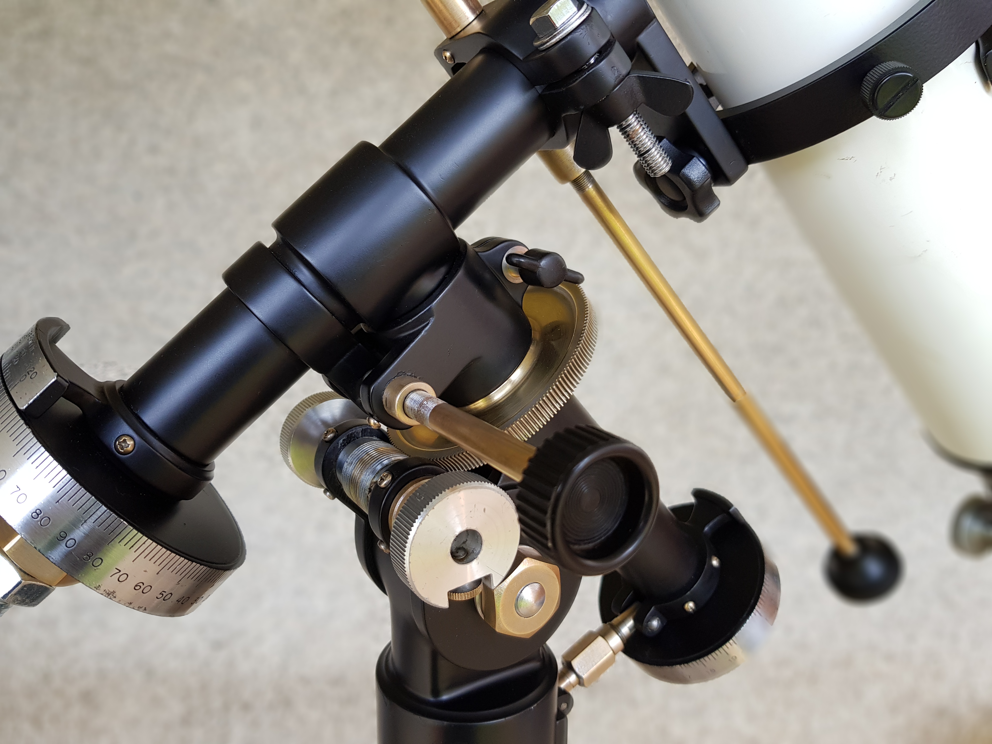

Salut
Je vous envoi quelques photo de la monture, une fois rajeunie.
Une fois le travail fait, elle est vraiment magnifique, encore une fois merci @Erwan73, toi qui m'a permis d'acquérir cette belle pièce.
Niveau réglage, c'est très agréable à ajuster, les mécanismes sont vraiment simple et bien pensé.
J'ai remis une graisse de chez action, on verra ce que ça donne dans le temps, mais dans l'état actuelle des choses, c'est très fluide, et il n'y aucun micro jeux nul part.
Il n'a plus qu'un trepieds à trouver, pour que l'ensemble soit bien stable.
Je n'ais pas encore choisi le contre poids, j'en ais plusieurs qui traînes, je pense que je vais lui mettre le Perl Royal qui donne assez bien dessus.

J'ai quand même trouvé du jeux dans les lentilles ci je les laisse comme elle était avec leurs cales à 120 d'origine ???
Il faut les replacer pour ne plus avoir ce jeux, les cales ne sont donc pas bonne, ou du moins pas bien placé ou pas de la même épaisseur, a voir de ce côté la.

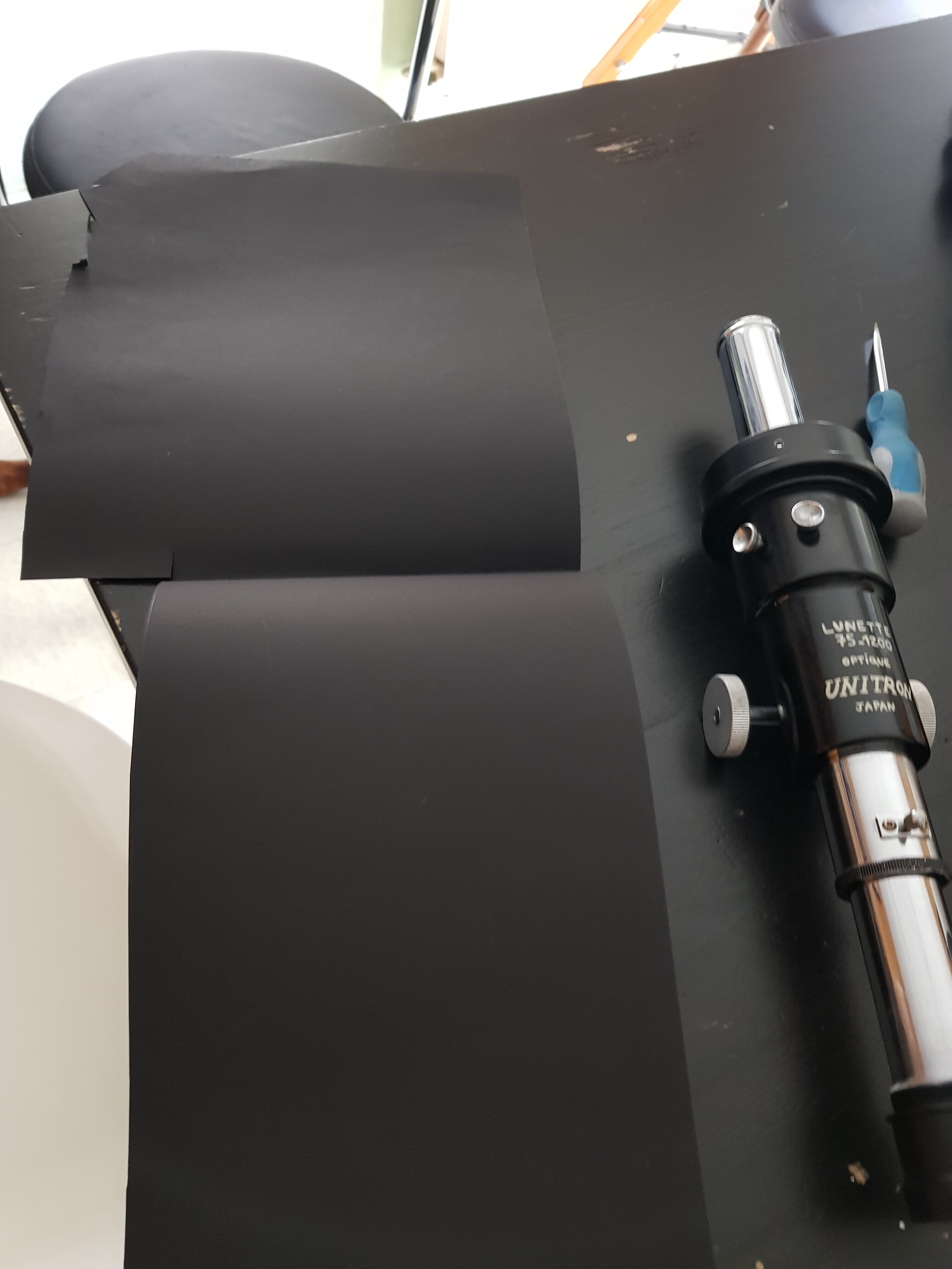

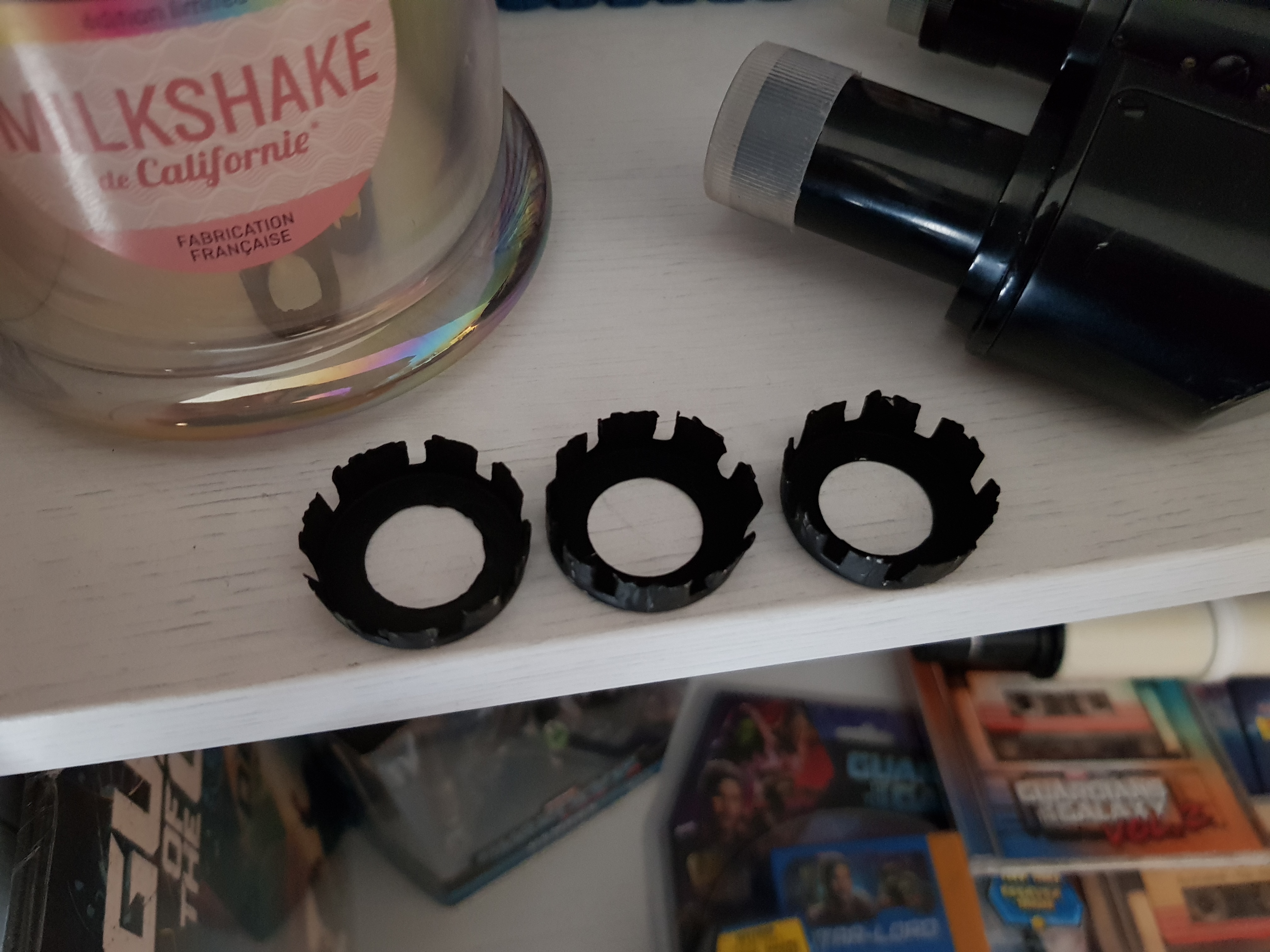

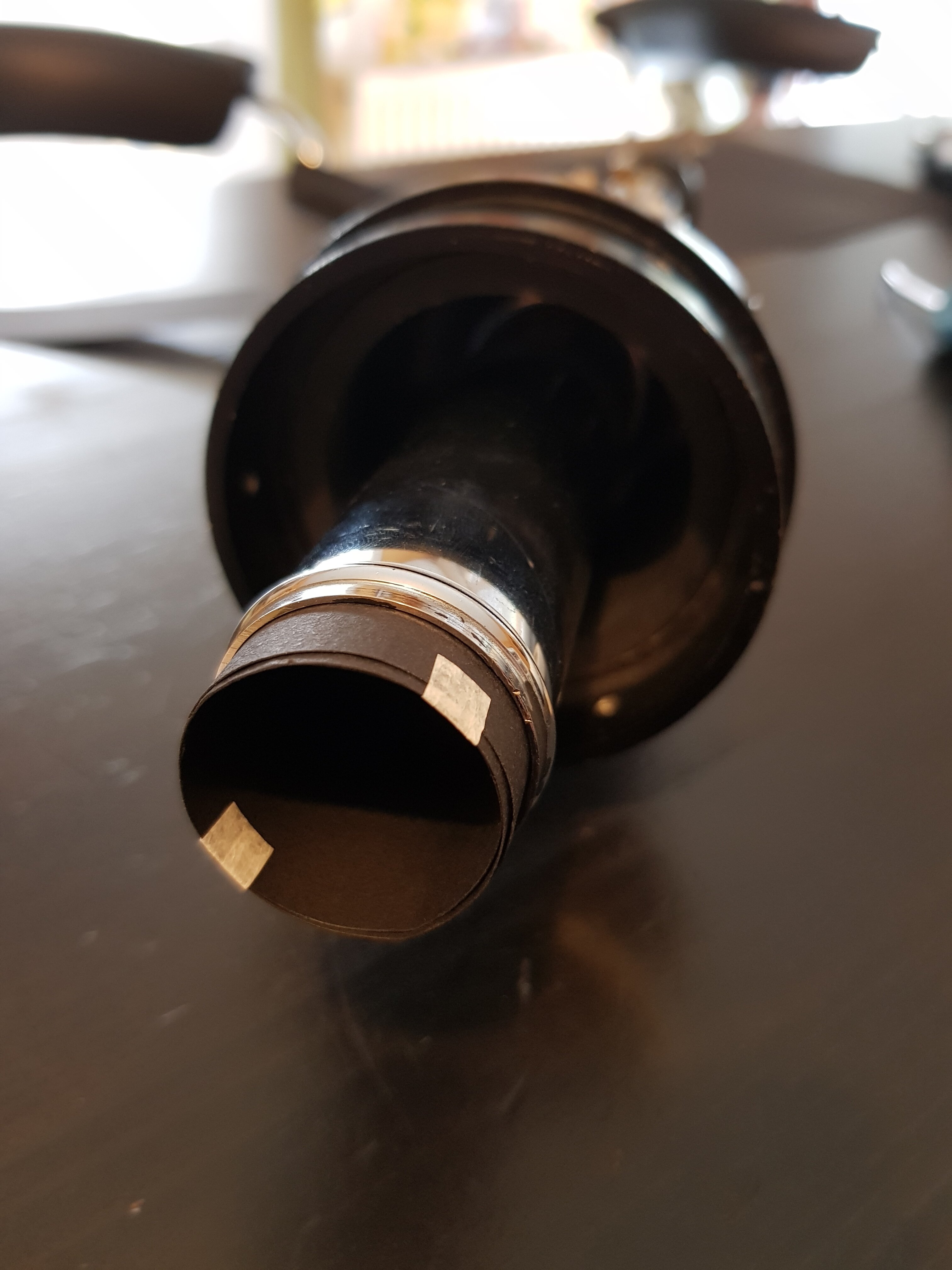

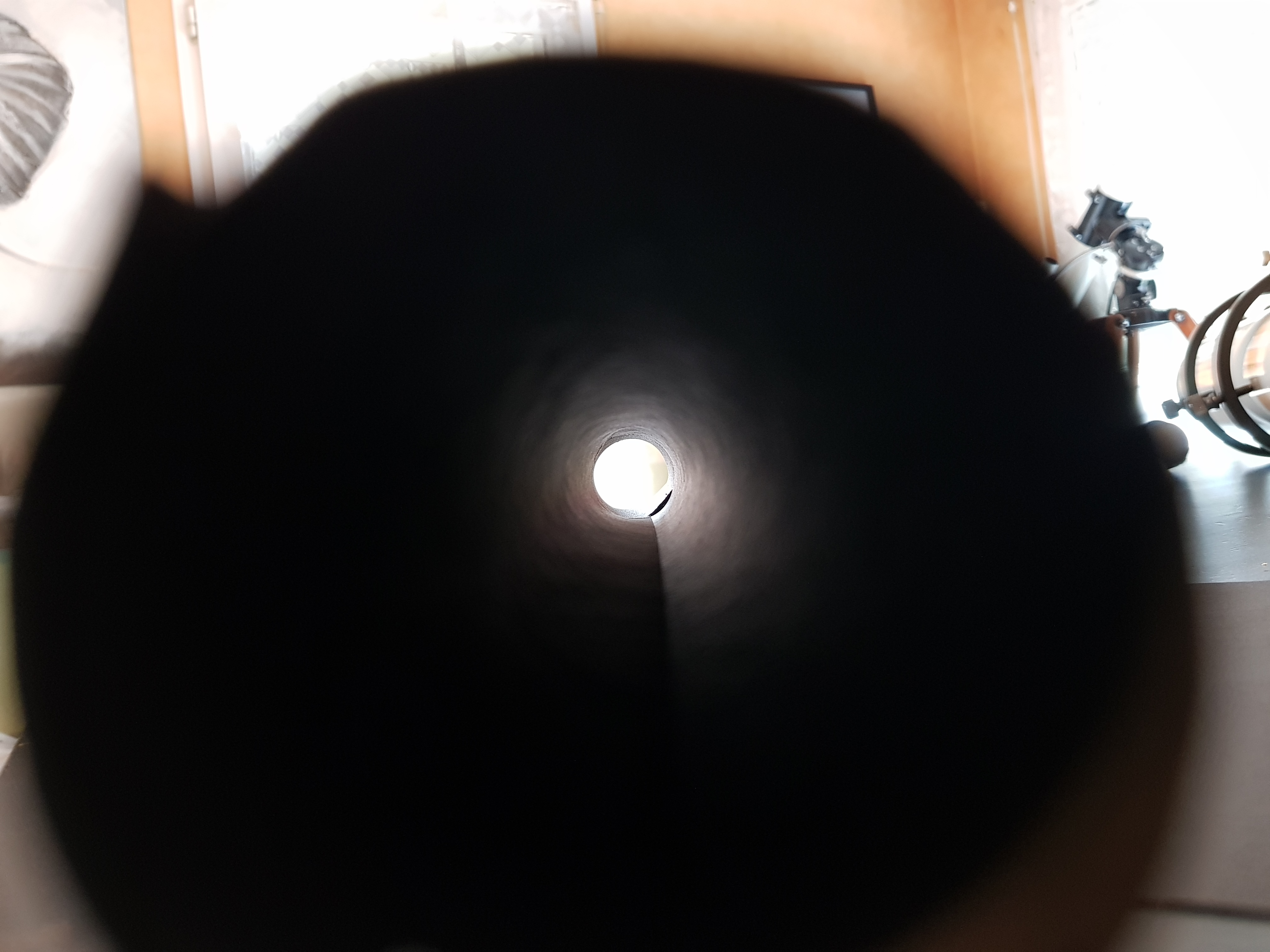

Pour le tube
Voici les 3 petites baffles qui embêtait
En plus, l'une était légèrement de travers
Système assez simple pour remplacer
Une feuille de papier a dessin noir
Problème réglé de se côté la
