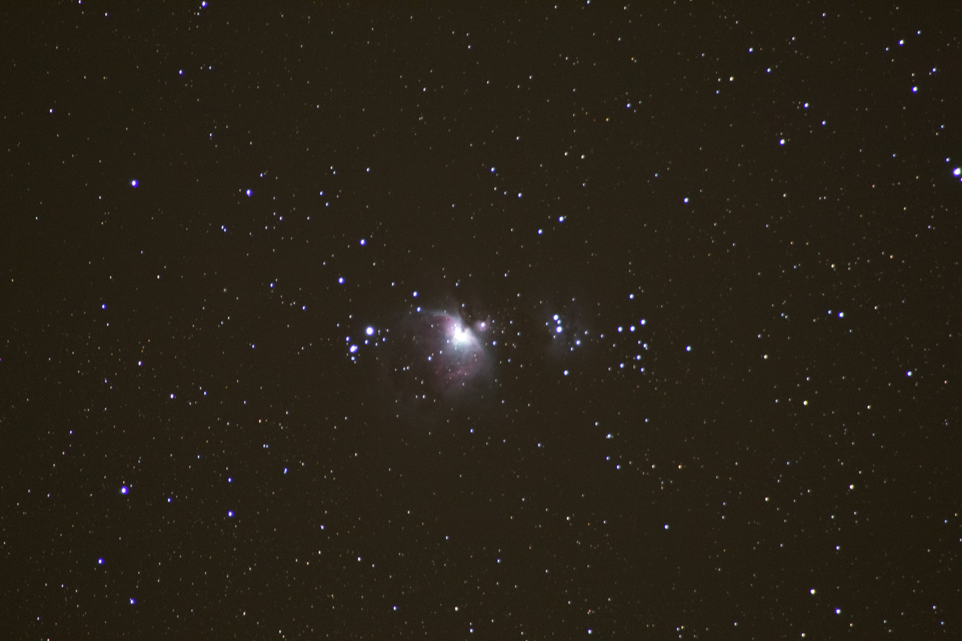

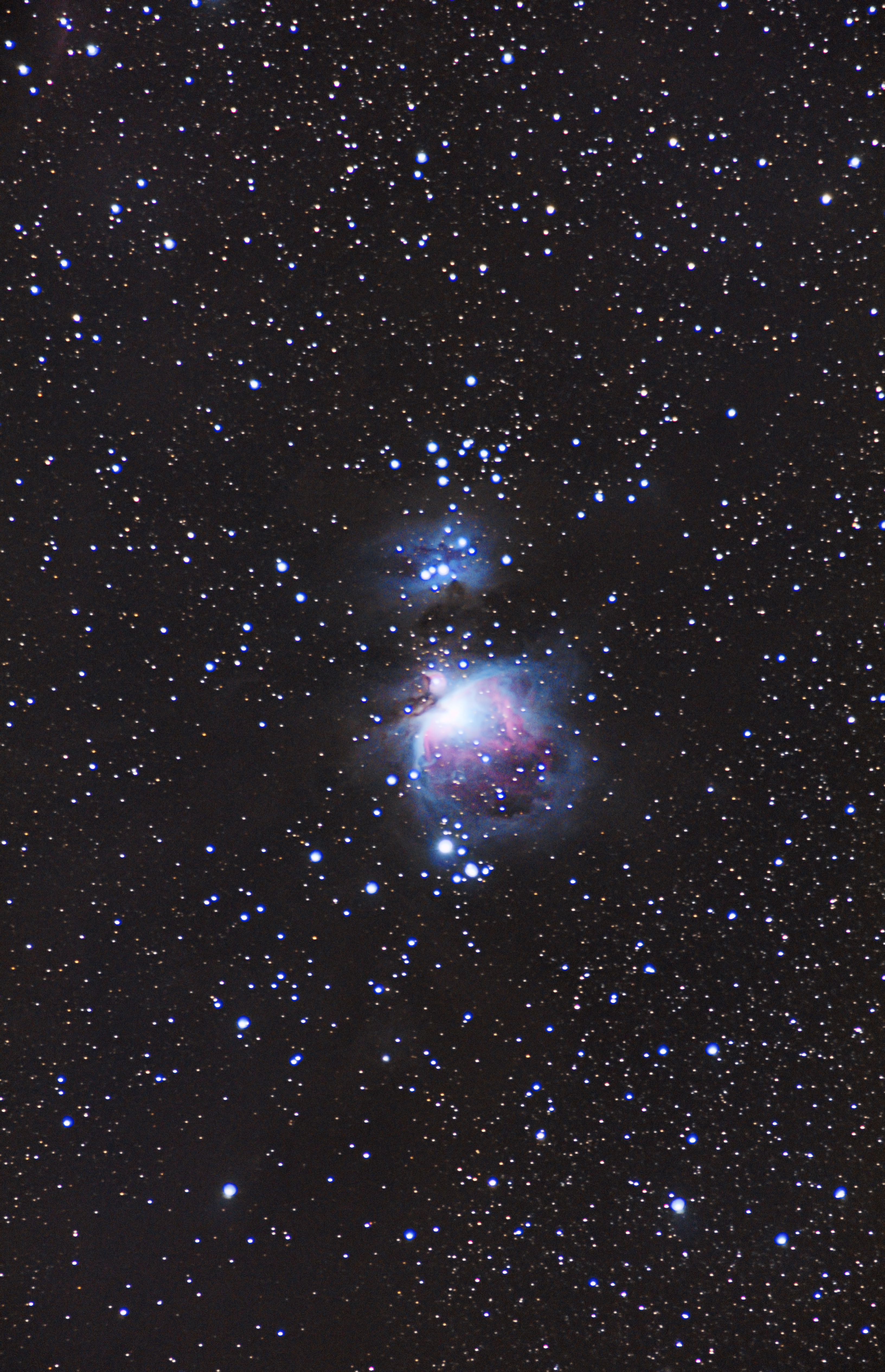

Accessoirement j'aimerai des avis et retour constructif sur ma photo final d'Orion dans le but de m'améliorer.
A noté que je débute aussi en traitement et j'ai tendance a trop noircir le fond de ciel pour faire ressortir l'objet.
Brut de 30 sec :
_MG_3975.CR2
Brut de 60 sec :
_MG_3930.CR2
Brut test de 120 sec :
_MG_3999.CR2
Photo final  44 light de 60sec avec 10 dark et 20 offset
(pas eu le courange et l'envie de faire les flat ^^)
converti en jpg

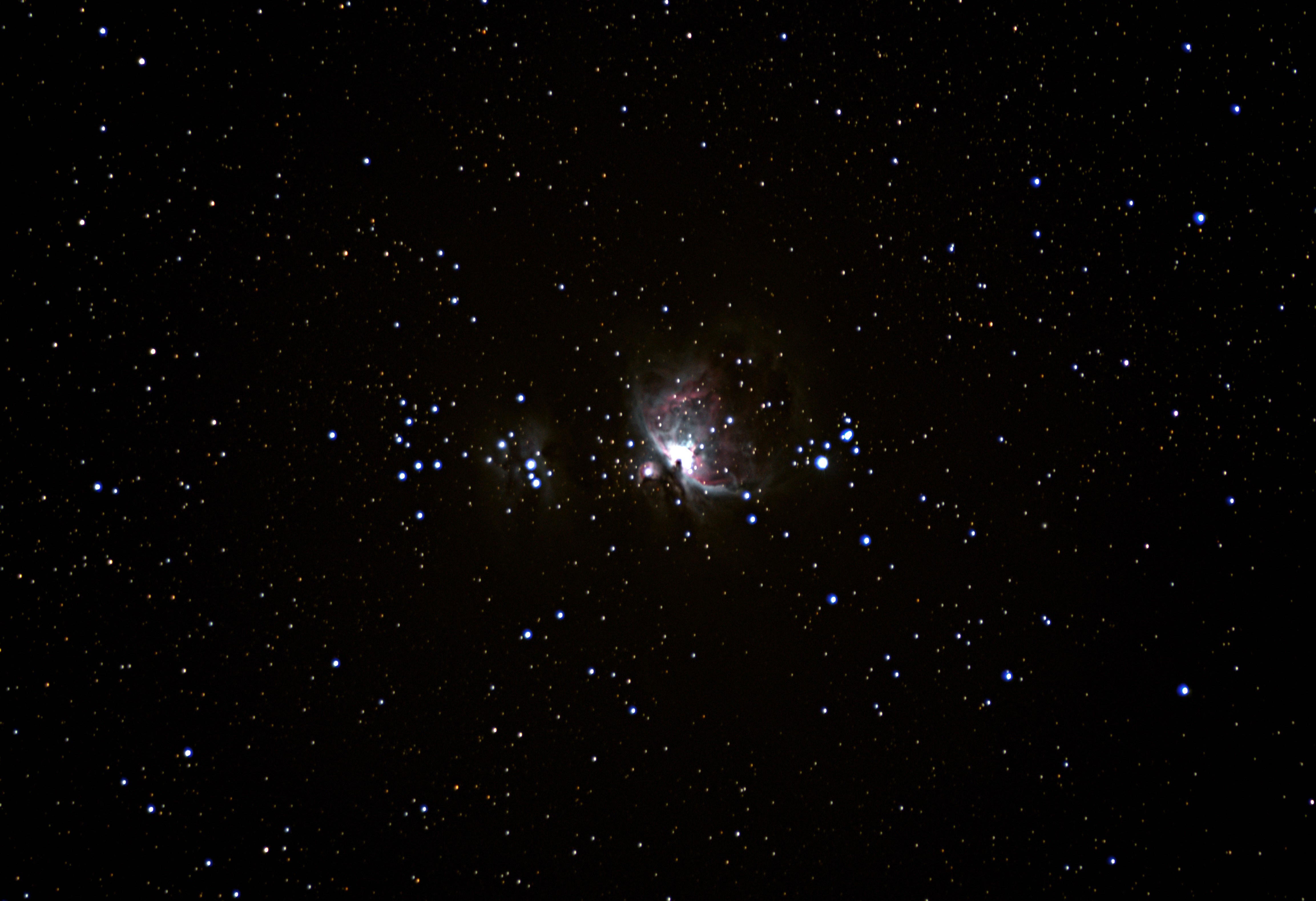

C'est le 1er traitement fait a 3h du matin je vais me repencher sur un nouveau pour supprimer les aberrations.
Merci d'avance pour vos retour et conseils.
Bon ciel.
Modifié par Alias63
C'est une belle prise.
Comme tu l'as indiqué ton ciel est trop noir. L'éclaircir ferai ressortir les extensions de la nébuleuses.
je pense que le problème vient du traitement car, en ouvrant la pose de 1 mn avec Photoshop on obtient ça:
ce qui est une super brute au vu du setup employé
je pense qu'avant de chercher à changer le matos, tu dois bosser le traitement
Siril par ex t'aidera beaucoup

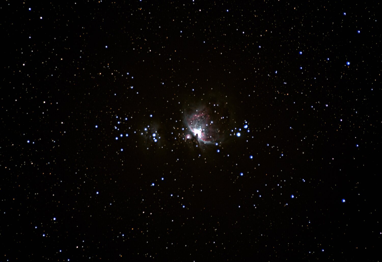

Voici mon second essais de traitement.
Si quelqu'un maitrise bien le traitement et veux me montrer le potentiel que peux sortir mes bruts je suis pas contre n'hésitez pas.
Super! avec une EQ2! pas simple a faire une MES correcte avec ce type de monture.

il n'empêche que son point faible pour l'instant est le traitement
il pourrait avoir un setup à 150 k€ ça serait pareil
il y a 46 minutes, Alias63 a dit :
c'est nettement meilleur :wub:
sur le site de Siril tu as des tutos très bien faits et même des scripts qui te permettront de faire un traitement automatique

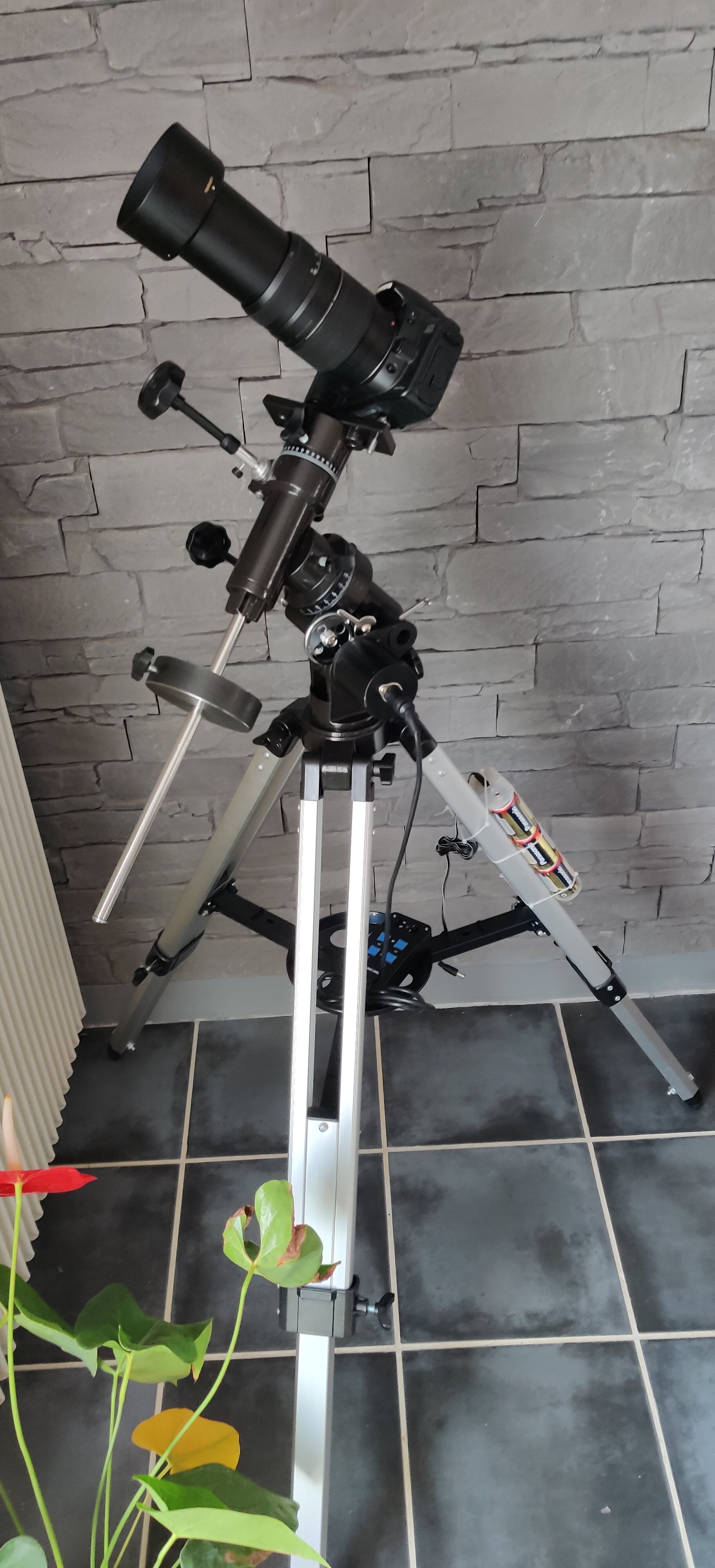

Voici une photo de mon setup actuel :
De base c'est une monture omegon eq2 deguisé et vendu comme eq3 avec un tube 150/750 qui n'a pas de possibilité de trouver le point focal a l'APN (sauf si ont modifie le PO a mon avis).
Ma femme s'est faite avoir en m'offrant ceci mais je ne lui en veux pas, au contraire sa a été le déclic pour enfin me lancer dans ce merveilleux domaine.

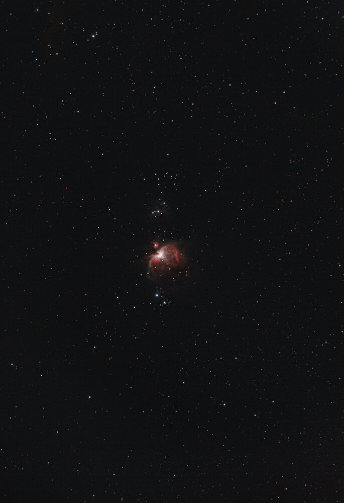

Je viens de suivre vos conseils et le tuto de @Colmic je suis impressionné par SIRIL.
Jamais j'aurai pensé pour atteindre cette image.
Sortie de SIRIL sans faire de déconvolution j'obtient quand même beaucoup de bruit. Je pourrai le soustraire en multipliant les poses.
Ont distingue même la tête de cheval en haut a gauche (ma prochaine cible).
Merci encore a tous !!! 😍
Voici le résultat SIRIL + léger PH pour réduction bruit et légère désaturation des étoiles bleues
J'adopte SIRIL, aurevoir DSS 😁
Un des axes d'amélioration pourrait être de peaufiner un peu la mise au point.
Je pense que tu peux affiner un peu les étoiles.
Et pour le reste, vu ton matériel, le résultat est vraiment chouette.
Avec un filtre UHC ou CLS, tu peux n'augmenter que légèrement le temps de pose unitaire tout en augmentant sensiblement le temps de pose global. Regarde le chouette résultat que tu obtiens déjà avec 44 minutes !
Ok, M42 est très lumineuse et donne des résultats intéressants sans y passer des heures. Par contre, en augmentant le temps de pose ici, tu perdras encore plus de détail sur le coeur de la nébuleuse (et le secret étant de faire une série de courtes poses pour le coeur en plus de la série de poses longues pour tout le reste, et ensuite d'assembler les 2 images traitées).

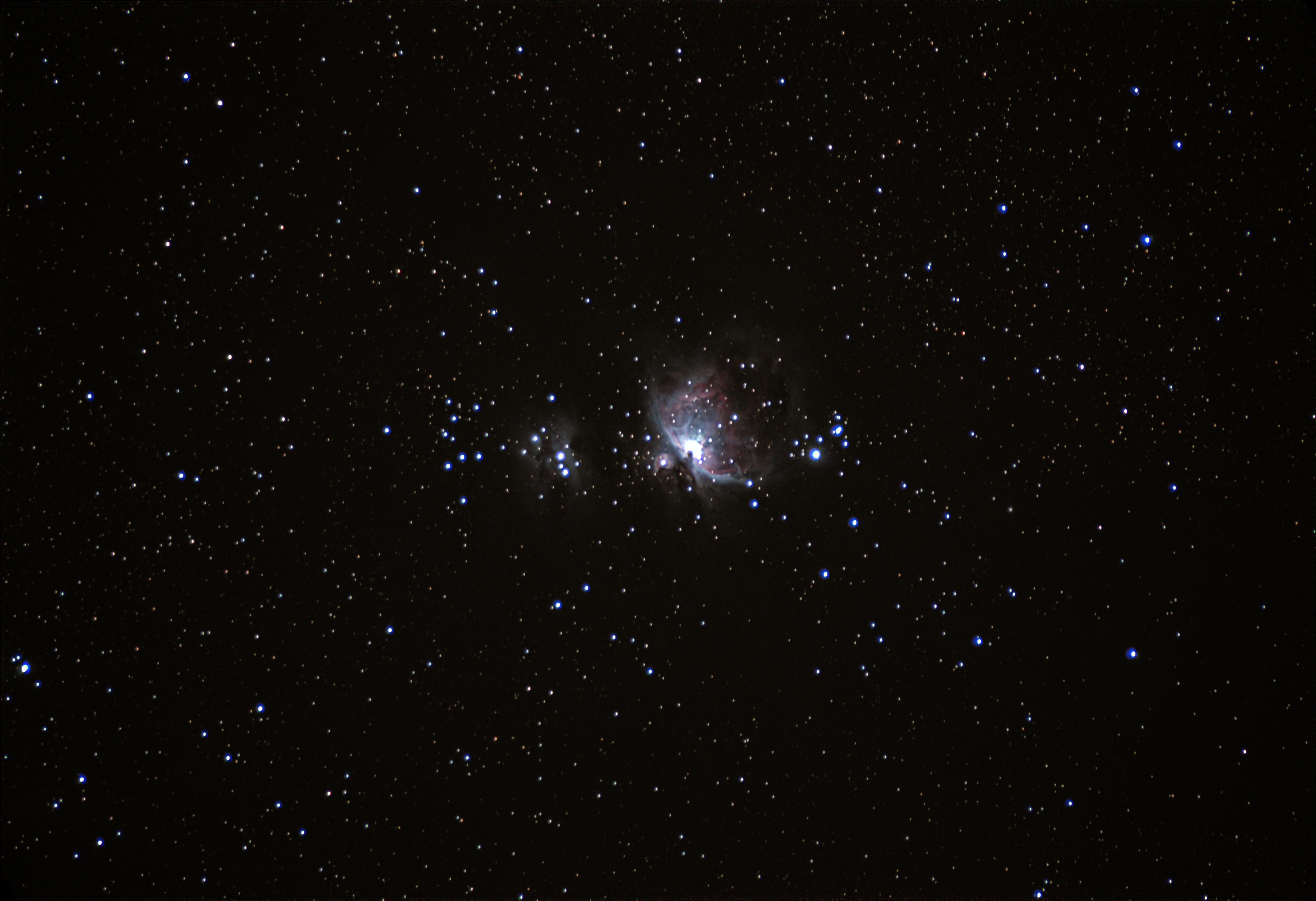

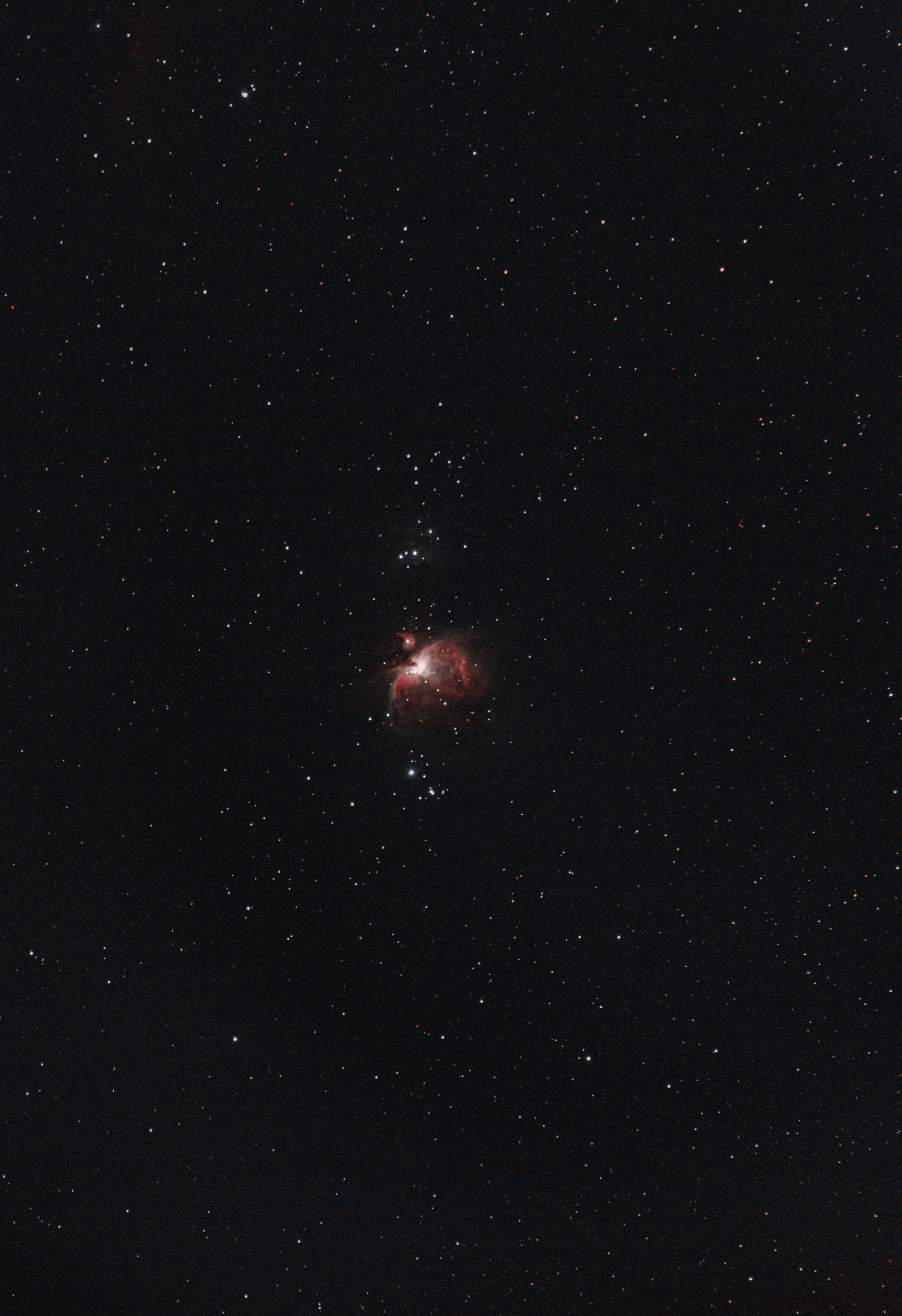

Suite à l'achat du filtre CLS SVBONY je vous met une image.
J'en suis agréablement surpris.
Le masque bahtinov m'aide aussi pas mal pour la mise au point meme si je doit le reculé car trop proche de l'objectif.
J'ai l'impression que le filtre me corrige mon aberration chromatique qui était très présente.
J'ai aussi pris la photo a 180mm au lieu de 250. Cela a aussi contribué a la réduction de l'aberration chromatique.
La photo est prise hier avec une lune très présente sans le filtre Impossible d'avoir une image les photos sont trop claire avec la lune.
Bref je suis très content de ce filtre.
60 x 30sec iso 1600 (je vais descendre a 800iso la prochaine).
180mm f5.6.
20 darks.
20 offsets.
20 flats.
Mes photos sont mieux détaillés et les étoiles sont plus fines.
Selon vous c'est grace au filtre, la mise au point ou la longueur focal plus éloigné ?
Merci d'avance pour vos retours.
A l'avenir je vais augmenter le nombre de pose unitaire pour avoir davantage de signal car elle manque de signal comparé au poses de 1min.
Il y a 1 heure, 6ri.l a dit :
J'ai l'impression que ton CLS fait comme le miens, il bloque beaucoup de bleu.
Effectivement il bloque le bleu et laisse passer plus de rouge.
L'aberration chromatique se transforme en rouge au lieu de bleu
