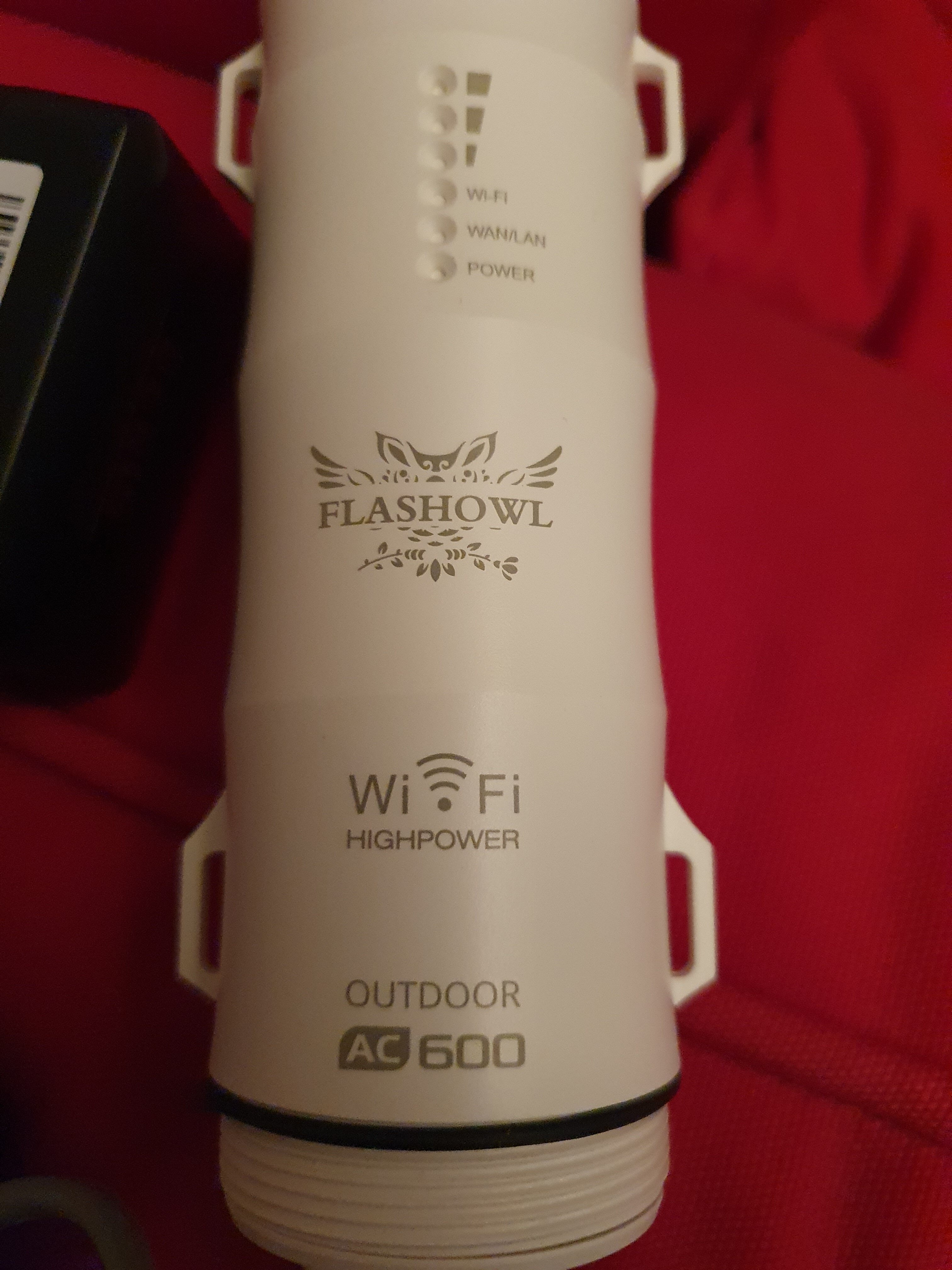

@Colmic
J'ai mis en route l'antenne AC600, test en 12V POE, ça marche... possible reduction de portée, mais rien de significatif.
Je récupère le WiFi à 20m a +60db de signal, a travers 2 murs briques rouge.
Donc ça marche en 24V fixe pour dans le jardin...
ou 12V sur ASIAIR Pro en nomade... plus être obligé d'être au pied de la monture...

C'est quel modèle le tien ?

il y a 6 minutes, Colmic a dit :
AC600, qui est dispo sous 25 marques différentes...
existe une AC1200 aussi.
la mienne est une Flashowl
juste prévoir adaptateur 12V, car détrompeur (trou) interne fiche male pas même diamètre que ASIAIR.

Je viens de regarder sur Mamazon ce qu'on avait à disposition.
Selon les tests comparatifs, le TP Link EAP225 serait au-dessus du lot (et AC1200) :
https://www.amazon.fr/dp/B079YSQGT2?tag=tm-2-21&linkCode=ogi&th=1&psc=1
Son problème c'est que son injecteur POE est directement en 220V.
Est-ce qu'on pourrait l'alimenter avec un autre injecteur 12V par exemple ? Genre ça
Sinon on a le Wavlink qui est un peu plus cher, mais qui possède un injecteur 12/24V.
En revanche il est beaucoup plus imposant !
Et enfin tout un tas de marques différentes effectivement de ton Flashowl
