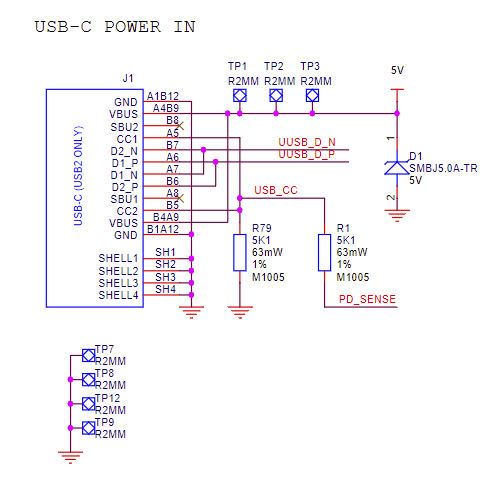

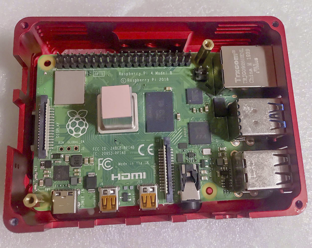

Il y a 13 heures, Sebriviere a dit :
Parce qu'il y a une connection USB C sur l'ASIAIR Pro, on la voit derrière un évent...
On le voit ici à côté des 2 ports HDMI cachés également :
Mais effectivement il est caché derrière l'ouïe d'aération au dessus du port 12V n°4 :
La question est : est-ce que cet USB-C est opérationnel ?
@Scorps tu te sens de le tester ?
EDIT : le schéma du RPi4 : https://www.raspberrypi.org/documentation/hardware/raspberrypi/schematics/rpi_SCH_4b_4p0_reduced.pdf
Ca peut être très intéressant pour certains...
EDIT2 : apparemment ce n'est qu'un USB-C Power in, c'est là que se fait l'alimentation sur un Pi4 standard :

Bonjour ,
SVP , non bien sur le port usb-c du Rpi4b+ , est l’ancien port otg du rpi3b+ , uniquement dédié à l’alimentation ... électrique ...

il y a 40 minutes, kikiwillybee a dit :
Il semblerait que cela ne soit pas aussi simple...
" it shows that the UUSB_D_N and UUSB_D_P are connected, where they aren't in previous versions (exception being the "USB" labelled connector on the Zero and Zero W).
I've found OTG is really simple and useful on the pi4 with new firmware.
Since the USB-C power port can now carry data, you can plug that into a USB port on your PC and access the Pi via a drive letter."

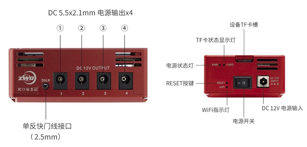

Mon soucis est que je n'utilise rien que je ne démonte pas et optimise pas donc vis à vis de la partie technique disponible il aurais pu faire bien plus, bien normal ils ont choisi la sécurité,,,
Bon vue comme cela un seul reproche la prise 12V N°4 aurais du être nativement à 6A sans contrôle logiciel (pour la Cam Thermo) aucun frais supplémentaire à la réalisation et juste une mise en garde sur l'alimentation à utiliser à Minimum 9A
tu dis que la N4 est nativement en 6A?

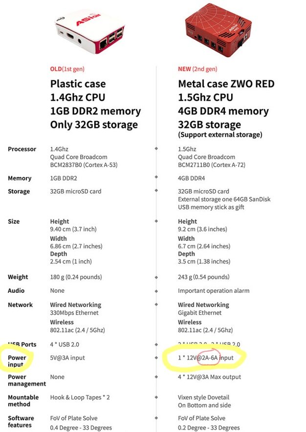

Il y a 2 heures, SBRCoach a dit :
Idem j'y connais pas gd chose non plus - Éventuellement changer le fusible et mettre un 5A ? je sais pas si on peut, je pense que l'AsiAir prends l'amperage dont elle a besoin, apres suis pas sur  ... pour cela que je demande
+1) C'est 6A c'est écris dans le texte ;) :

Moi aussi question con... Je dois être gogole... Je trouve l'info nulle part alors ça doit sans doute être d'une évidence qui ne m'est visiblement pas accessible (comme quand je cherchais comment lancer une calibration de la caméra de guidage)... C'est où dans l'appli qu'on paramètre une sortie 12 V en "résistance" et c'est où qu'il est ce curseur pour pouvoir faire varier la puissance?
Merci!
il y a 1 minute, toyof a dit :
Merci!
Sous l'icône du WiFi tu as dans le menu un accés aux alimentations 12V ;)
