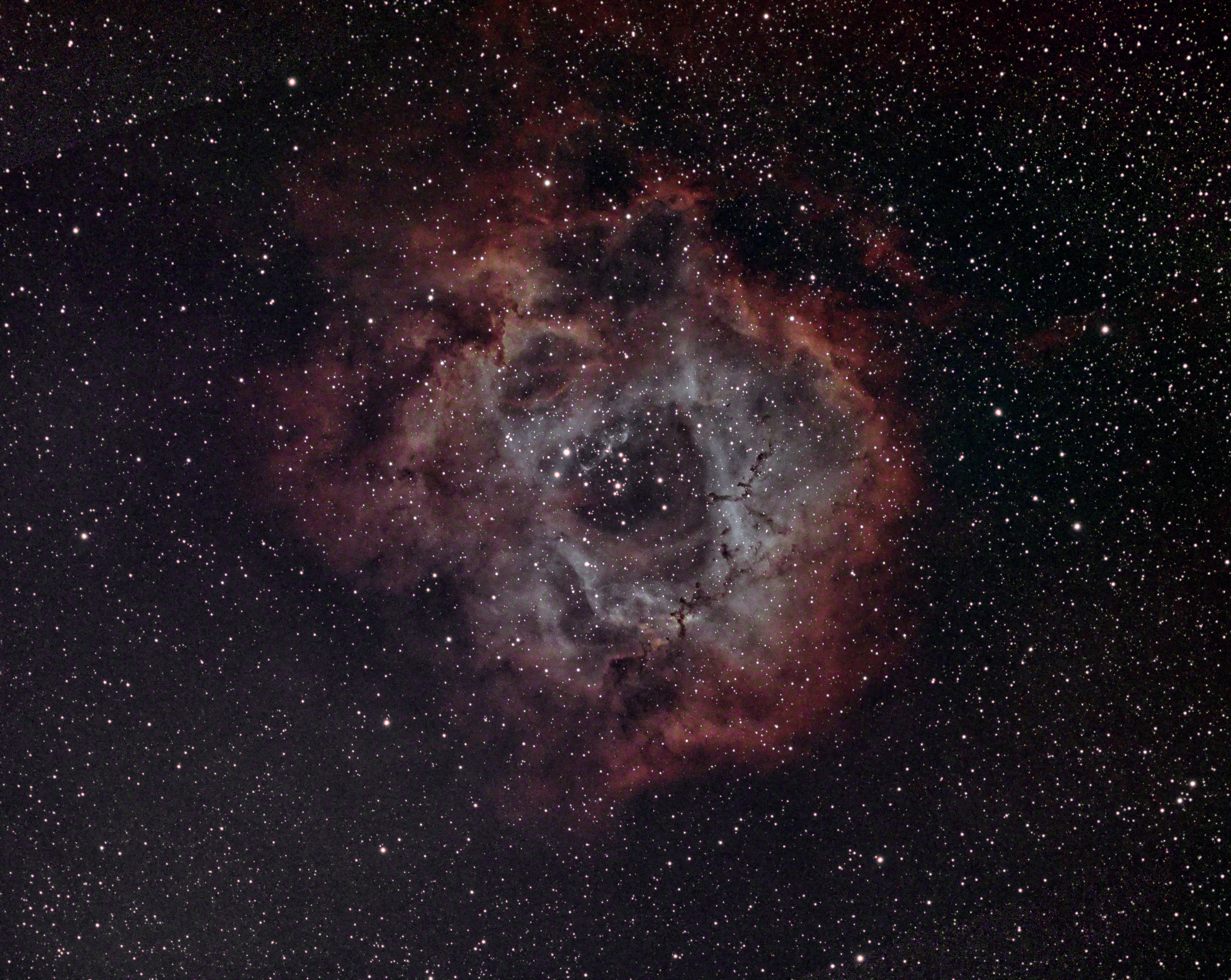

Je viens de finir de traiter sous Pixinsight les quelques photos que j'ai prises avec la lunette que je viens de recevoir par PierroAstro.
Le setup en gros: EQM35-pro modifiée en suivant le tutoriel de Gandalf avec une ASI2600MC un filtre IDAS NBZ (Bortle8) et une TS94edph f/d4,4
 22X180s+Darks et Offsets
 gain:0
 temp: -10
J'ai deux version (retaillés) et je ne sais pas trop laquelle a le meilleur rendu.
La première je l'ai passé sous Luminar mais je trouve qu'elle fait un peu "StarWars".
Merci de vos avis et conseils.
Que le ciel vous mène en joie.

elle fonctionne vraiment bien cette lulu SharpStar 94EDPH : tu vas te régaler pour les Nebs et les grands champs !
Je préfère aussi la première ! plus réaliste et moins jaune !
La première a plus de volume mais est trop contrastée.
La deuxième est plus douce mais plus plate
Personnellement je verrai bien un moyen terme entre les 2.
Merci pour vos retours. Je n'arrive pas a trouver une balance des blancs correcte. SIi je la fait sur les étoiles je tombe sur ce jaune orangé dans la nébuleuse. Les tonalités qui me plaisent comme sur la premiére donnent un font de ciel qui vire au rouge.
J'en suis très content de cette Lulu. Je vais commencer a me faire une liste d'objets shooter.
Je les partagerai avec plaisir.
Très sympa comme début bravo ! Petite préférence aussi pour la première :)

Tu n’as pas besoin de baser ta balance et les autres réglages couleurs uniquement sur les étoiles ou autre élément, en faisant un seul réglage pour toute la photo. Essaye de faire un masque d'étoiles et de la nébuleuse, tu peux régler séparément les tons, la balance, faire des corrections sélectives...   sans endommager le fond de ciel
moi aussi j'aurais bien vu une version entre les 2.

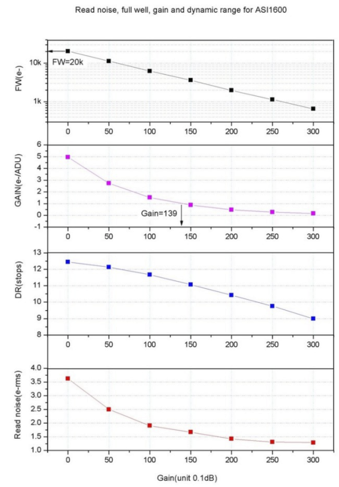

Le graphe de l'ASI2600MC : tu vois la grosse chute du bruit (read noise) à gain 100.
C'est d'autant plus intéressant que tu vois également la dynamique (DR) qui remonte quasiment à 14 bits à gain 100 également.

Ma préférence va pour la deuxième version. C'est un bon début avec ce nouveau matos!
Qq pistes de travail vu que je vois que tu débutes sur Pix:
As-tu réalisé un DBE? tu sembles avoir encore un problème de gradient sur ton image.
Tu peux aussi trouver des explications pour réduire les différents bruits de l'image sur le site perso de jon rista:
https://jonrista.com/the-astrophotographers-guide/pixinsights/effective-noise-reduction-part-2/
Tu peux tester le script "Dark Structure Enhance" par exemple pour accentuer les parties noires.

j'ai quelques questions à propos de ces courbes. A quoi correspond la courbe gain (e/ADU) et la courbe FW (puits à électrons?)? je ne comprend pas bien ces notions.

Salut Julien oui j'ai testé d'abord un ABE et plutôt fait un DBE/ Background neutralisation /SCNR /MultiscaleLinearTransformation/RangeSelection/LocalalhistogramEqualisation/
Merci pour le lien je vais étudier ça.
Le script a effectivement un effet sur les structure du coeur cool !

La courbe du gain électronique n'a pas vraiment d'intérêt dans le cas de la 2600. Normalement cette courbe est là pour montrer où se situe le gain unitaire (quand la courbe passe à 1).
Ici sur ce type de caméras, on prend comme gain unitaire le moment où se déclenche le premier ampli, à savoir à gain 100.
Donc la question qui se pose c'est : gain zéro ou gain 100 ?
On voit qu'à gain zéro, on a des puits à 50.000. Puis on voit qu'on tombe autour de 18.000 à gain 100.
Sauf que le bruit de lecture passe de quasiment 3.5e- à 1.5e- dans le même temps.
Quelle est la bonne formule à appliquer, je ne suis pas assez calé pour juger. Un peu de lecture approfondie sur le sujet me ferait du bien :D

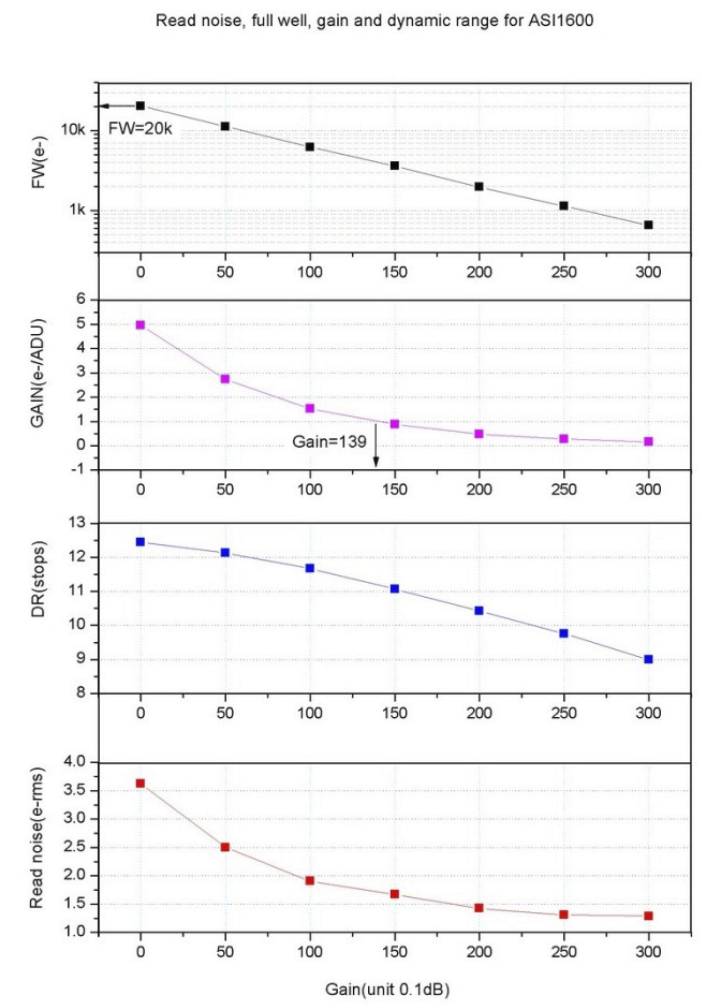

Prenons maintenant la caméra la plus utilisée ces dernières années, à savoir l'ASI1600, même taille de pixels en gros et capteur légèrement plus petit (4/3 contre APS-C) :
Le capteur Panasonic de l'ASI1600 est déjà bien vieillissant, il a presque 10 ans d'existence.
Qu'est-ce qu'on peut constater ?
Déjà le full well capacity est de seulement 20.000 contre 50.000 à gain zéro.
Il tombe ensuite à environ 4000 à gain unitaire (139 quand la courbe passe à 1) contre 18000 pour l'ASI2600 => largement moins sensible.
Le bruit de lecture quant à lui est sensiblement le même, 1.7e- contre 1.5e-.
Ce qui montre que l'ASI1600 était à son époque une excellente caméra.
Par contre, là où la 2600/6200 enterre la 1600, c'est sur la dynamique.
A gain unitaire on est à 14 bits, contre seulement 11 bits pour l'ASI1600.
On gagne alors sur 2 tableaux : des dégradés de couleurs ou de gris plus jolis, et encaisse bien mieux les zones saturées (coeur de M31 ou trapèze d'Orion par exemple).

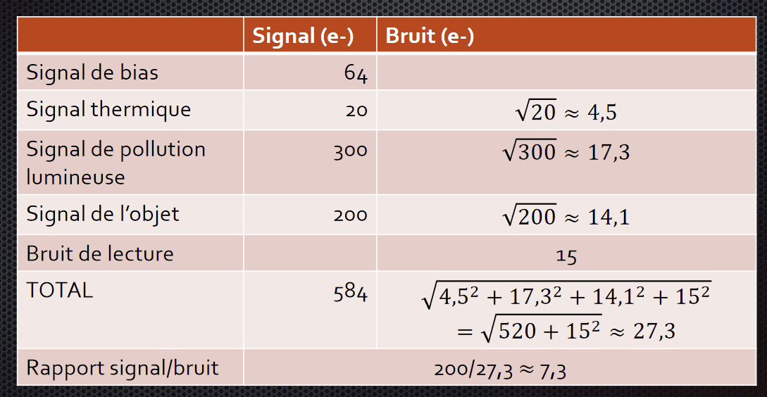

J'ai noté dans le document linké au-dessus cette formule, qui calcule le SNR global en fonction de tous les bruits.
Il faudrait faire des mesures en conditions réelles sous un bon ciel, à temps de pose égal à gain 0 puis à gain 100.

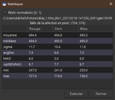

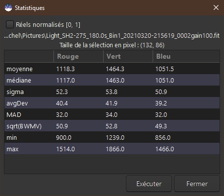

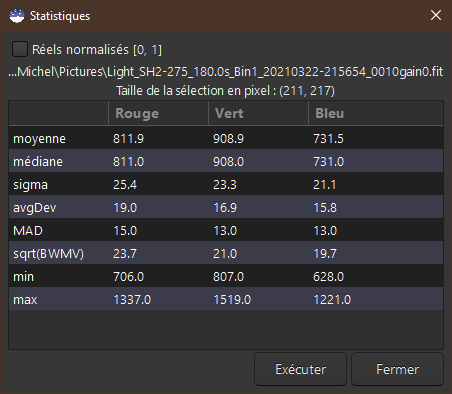

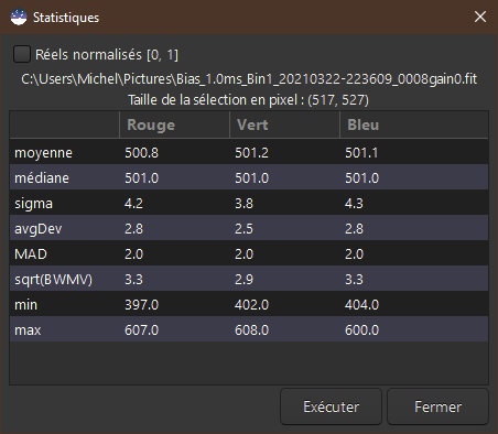

Voici donc les stats des 4 fichiers sous SiriL (j'ai tracé un cadre dans le fond de ciel sans étoiles, là où le gradient était le moins fort) :
image.png.ca0217e8723f8917738951315c4f8099.png  image.png.8522e44405c5d9972449500a9c33fd8b.png
image.png.db236e2b68925575a0c000cea2a67487.png  image.png.399db8ca5a985d7c5ce3f7f05de8e1c7.png
Sigma fond de ciel / Sigma bias gain 0 = 19.5/3.8 = 5.13
Sigma fond de ciel / Sigma bias gain 100 = 53.8 / 10.4 = 5.17
On peut dire qu'on a strictement la même chose :)
Tu es au-dessus des 5 sigma dans les 2 cas, c'est parfait.
EDIT : si maintenant je trace un cadre dans la nébuleuse :
image.png.1e8bbe2fb0cbe4de0ae6d4f98b585f26.png  image.png.10bfa1fca60d46acec1f4d4179faee1f.png
Si je prends cette fois le Sigma du signal nébuleuse / Sigma bias :
A gain 0 = 23.3 / 3.8 = 6.13
A gain 100 = 139.7 / 10.4 = 13.43
On passe cette fois à 6 sigma à gain 0 et à 13 sigma à gain 100.
Net avantage pour le gain 100 en ce qui concerne le signal.
Et enfin le sigma signal / sigma fond de ciel :
A gain 0 = 23.3 / 19.5 = 1.19
A gain 100 = 139.7 / 53.8 = 2.59
Qui confirme la valeur précédente de 13 contre 6, soit le double de SNR (rapport signal/bruit) à gain 100 en ce qui concerne la partie signal.
On voit donc qu'à temps de pose égal, on obtient le double de SNR à gain 100 par rapport au gain 0 dans la partie signal.

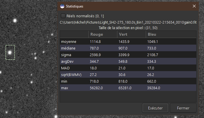

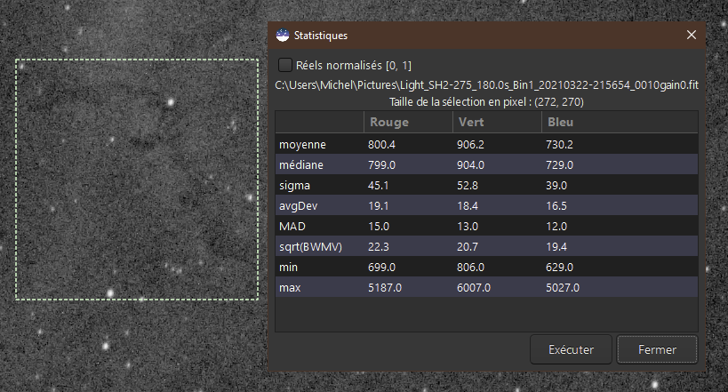

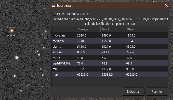

Les 2 images n'ont pas tout à fait le même cadrage, il y a une rotation de champ entre les 2, mais j'ai essayé de tracer à peu le même cadre pour prendre le même signal :
image.png.aeb7c20f70f03bdb5951b8513db633b7.png  image.png.31da7bf97a3aa8f40fc2de55bb69e373.png
On voit que :
- en 180 secondes de pose à gain 0, mes puits de potentiel ont atteint au maximum 6007 ADU sur un total de 65536 (qui correspond à la valeur de l'étoile la plus brillante dans le champ), avec une moyenne de 906 ADU.
- en 180 secondes de pose à gain 100, mes puits de potentiel ont atteint au maximum 24292 ADU sur un total de 65356 (qui correspond à la valeur de la même étoile), avec cette fois une moyenne de 1559 ADU.
Ce qui est flagrant, c'est qu'on voit bien que les étoiles dans l'image de droite sont plus brillantes que dans l'image de gauche, et c'est confirmé par les valeurs ADU.
Ça c'est effectivement dû au gain appliqué. Et comme l'ampli a déclenché à gain 100, on a baissé le bruit de lecture.
En conclusion, l'idée de base si on travaille à gain zéro, c'est de faire des temps de pose plus longs, car on risque moins de saturer les puits de potentiel qu'à gain 100.
Le but c'est de monter au maximum de la capacité des puits de potentiel sans arriver à saturation, car alors le SNR sera maximum.
Tout ça c'est des compromis à faire. C'est pour cette raison qu'il est important de bien savoir à combien de sigma on travaille, car on a un rendement décroissant au-delà de 10 sigma :
(je cite Roch)
Rendement = 1 - (sigma de l'offset)²/(sigma de la brute)²
En considérant qu'un rendement de 1 est obtenu avec un temps de pose infini, on voit que :
  • 2 sigma -> RSB à 75% du max
  • 3 sigma -> RSB à 89% du max
  • 4 sigma -> RSB à 94% du max
  • 5 sigma -> RSB à 96% du max
  • 10 sigma -> RSB à 99% du max
  • 50 sigma -> RSB à 99.96% du max
A partir de 3 sigma, on considère que le rapport S/B est suffisant.
A 10 sigma, on ne gagne quasiment plus rien.
En pratique on essaie de rester entre 3 et 5 sigma et on multiplie les poses.

Pour aller plus loin dans l'exemple et la démonstration :
A gain 0, cette étoile est encore sous la limite de saturation (65281) :
Alors qu'à gain 100, l'étoile au-dessus, pourtant moins lumineuse est déjà saturée (65535) :
Il faut bien comprendre que sur Cloudynights ou ailleurs chez les américains, ils considèrent que c'est hyper-important de ne pas clipper les étoiles.
En saturant les étoiles, on perd leur couleur naturelle, elles deviennent toutes blanches.
Chez nous, c'est peut-être une notion moins importante, en tout cas on n'en parle quasiment jamais quand on critique une image.
C'est pour cette raison que les américains considèrent l'option gain 0 comme importante, alors que pour nous, on va plutôt avoir tendance à prendre systématiquement le gain unitaire.
