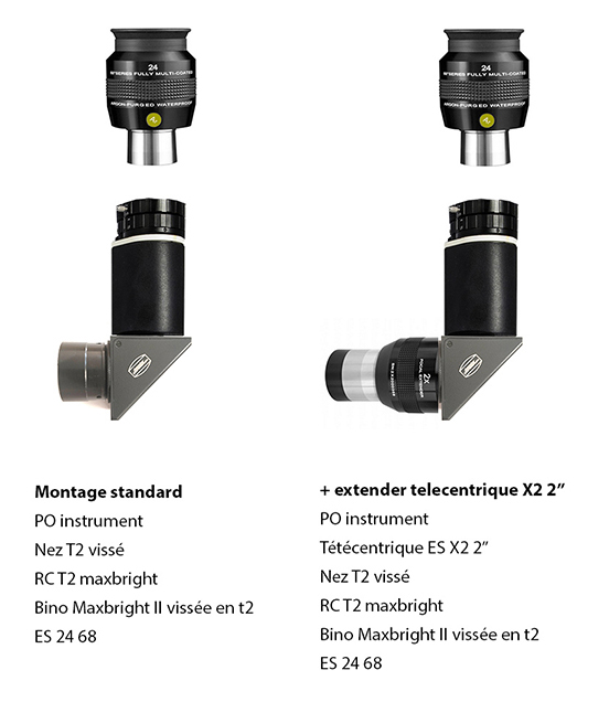

Sur la Lunette, je suis plus contraint. J'ai calculé un foyer à +/-127mm du crayford rentré.
Cela me conduit à opter pour un GP x1,7. J'hésite à prendre une télécentrique x2 à la place
Le GP x1,7 semble facile à visser dans le RC baader.
Le GPC refracteur et Sc en x1,8. Il serait monté en amont du RC à la place du GP x1,7, qui lui vient en aval.
Lien : https://www.baader-planetarium.com/en/2"-glaspathcorrectorr-18x-for-refractors-and-sc's.html?___from_store=en
1949728454_Capturedecran2021-04-12a20_48.00copie.jpg.d54a7b35b37cb842d127f2f0d619b93f.jpg
Q1 : avez-vous des arguments en faveur de la télécentrique x2, du GP 1,7 ou du GPC x1,8 ?

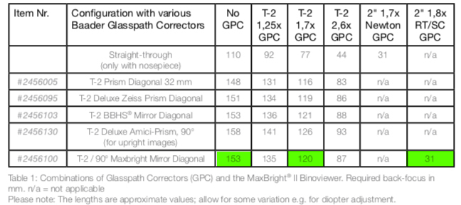

Si on devait calculer précisément ta config.
- Longueur focale du GP 1.25x = -30mm
- Longueur focale du GP 1.7x = -65mm
- Longueur focale du GP 2.6x = -120mm
- Longueur de la bino Maxbright II = 110mm
- Prisme ultracourt Baader = 35mm (y a pas mieux)
https://www.baader-planetarium.com/en/downloads/dl/file/id/1617/product/1687/baader_star_diagonals_t_2_and_2.pdf
Donc en gros t'as 110mm (bino) + 35mm (prisme) = 145mm de chemin optique à trouver.
Tu en a 127 ...
Le 1.25 doit suffire. A vérifier je fais ça vite fait
Tu serais donc à 30x en bino. Ce qui est tout à fait génial selon moi. Je suis à 38x c'est déjà très cool (avec 120mm de diamètre certes)
Modulo les oculaires. Mais les Panoptic 24 sont taillés pour la bino. Leur chemin optique n'est pas délirant.
Il faut calculer précisément. Voire tester mais sur le papier ca semble ok.
On peut aussi faire le calcul en fonction de tel ou tel prisme. Le choix est vaste chez Baader selon ce qu'on veut faire et l'ouverture de la bino.

J'ai fait un tableau pour tout calculer ici :

Je pars sur une Maxbright II, comme convenu initialement. Montée sur mon rc t2, je tombe à 153mm.
Insuffisant sur la lunette, ok pour le SC
Pour tirer, je vais prendre une telecentrique X2 ES (la powermate est trop chère pour mon budget), et je fais l'impasse sur les gasspath.
J'étagerai, à terme, avec 2 paires d'orthos (entre 15 et 32mm probablement) + la telecentrique.

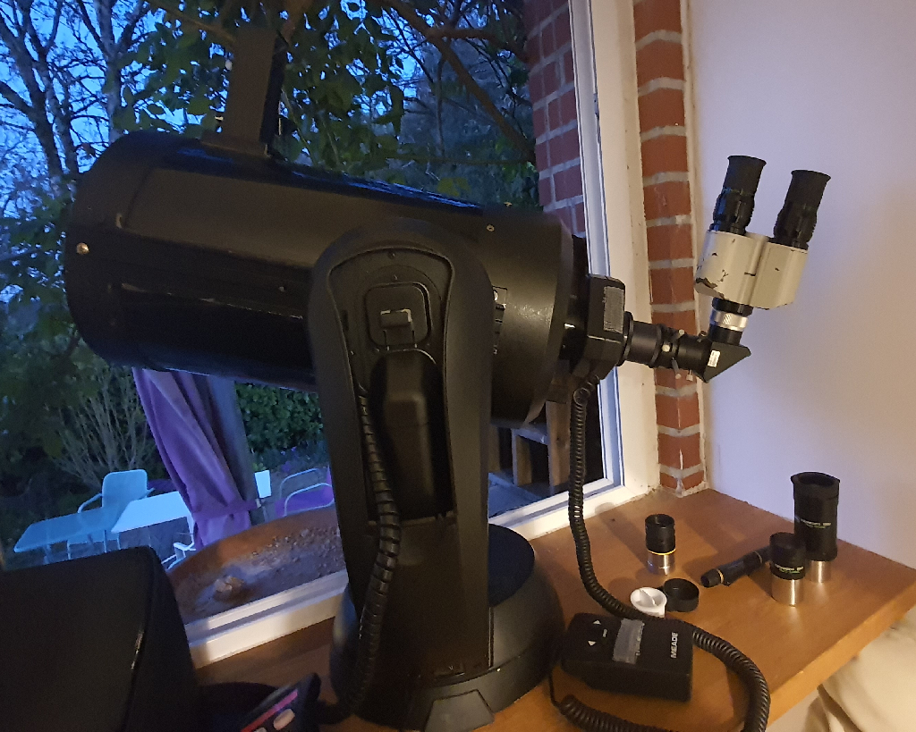

Il y a 23 heures, olivufu a dit :
@Guillaume A la recherche d'un rc baader ? ça sent la bino 😂
Pour l'instant, j'utilise un rc taka, il est bien, mais il y a un peu de flexion dans le montage.
(Mon poste d'observation matinal).
Ça fonctionne bien quand même :) mais un peu plus de rigidité ne me déplairait pas.

J'ai calculé 127mm pour 153mm (rc t2 + mxII).
Sinon il faut que je prenne un glasspath 1,7 pour gratter les 35mm de bf, mais j'ai pas trop envie. C'est pas pratique ce truc à enlever et à remettre quand on veut changer le grossissement. Je préfère de loin la gestion avec une telecentrique en tout début de montage (adc, rc, tête bino). Mais si le foyer ne recule pas de 30mm, je ne trouverai pas mon focus, ce serait bête hein ? :cheesy:
Merci de ton retour si tu as une info de ce genre : une telecentrique décale t-elle (ou non) le foyer initial...?
