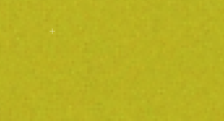

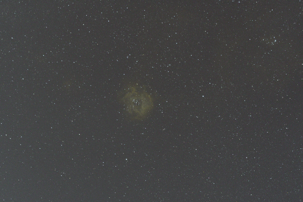

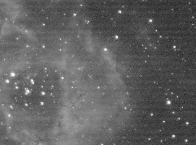

En regardant les brutes, je constate que j'ai des sortes de lignes horizontale
Voici une image brute calibrée et débayerisée :
et un zoom qui montre les lignes horizontale.
D'où pourrait bien provenir ces lignes ?

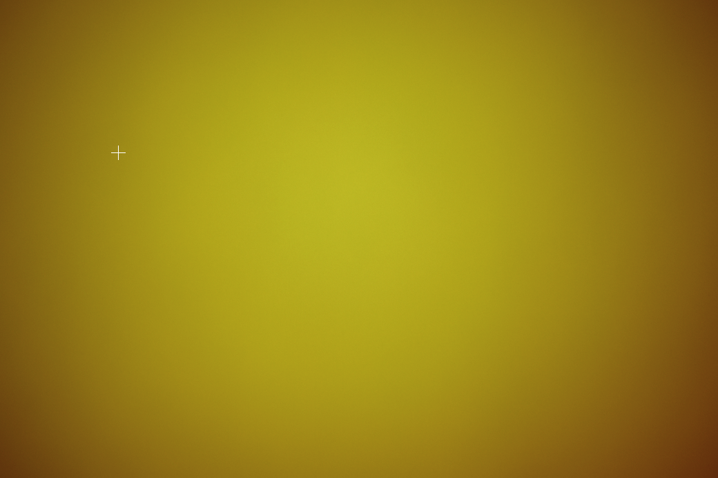

Lorsque je débayerise un des flats, il a l'air bien donc cela ne semble pas venir de cela.
et voici un zoom au centre de l'image:
Auriez-vous des conseilles ?
Que dois-je faire ?

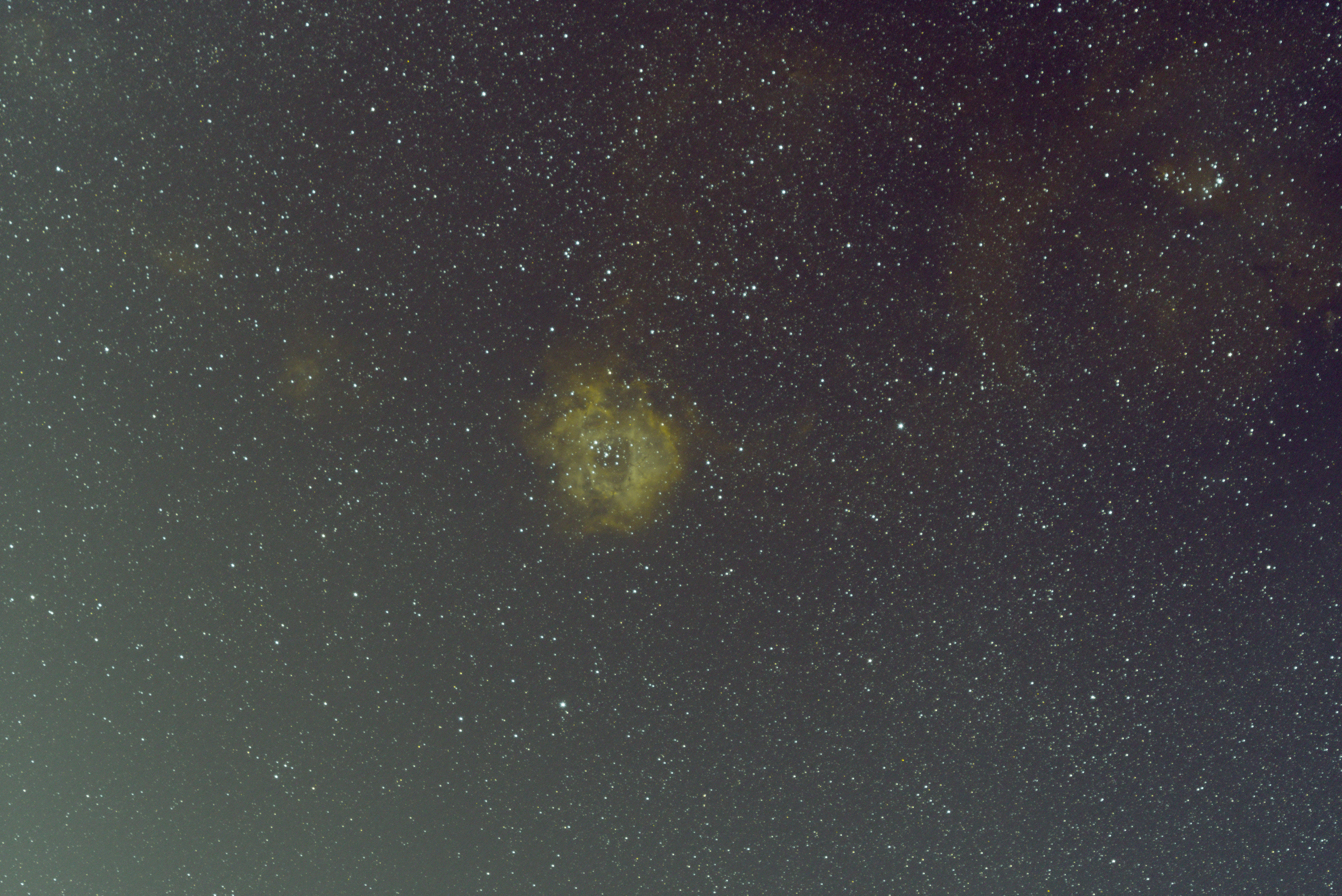

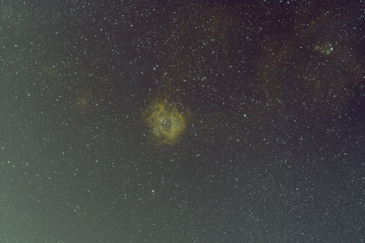

Bonsoir à toutes et tous,
J'ai continuer a traiter mes images et voici le résultat du pre-traitement. j'ai vite étiré pour pouvoir montrer ce que cela donne. On ne retrouve plus les fameuses lignes dans le fichier RGB mais par contre, si je SPLIT mon image en une image R, G et B pour pouvoir faire du HOO alors on retrouve les lignes dans l'image Red.
Quelques questions:
 - Comment se fait-il que ma rosette semble jaune alors que normalement elle devrait être bien rouge. serait ce les Flat ?

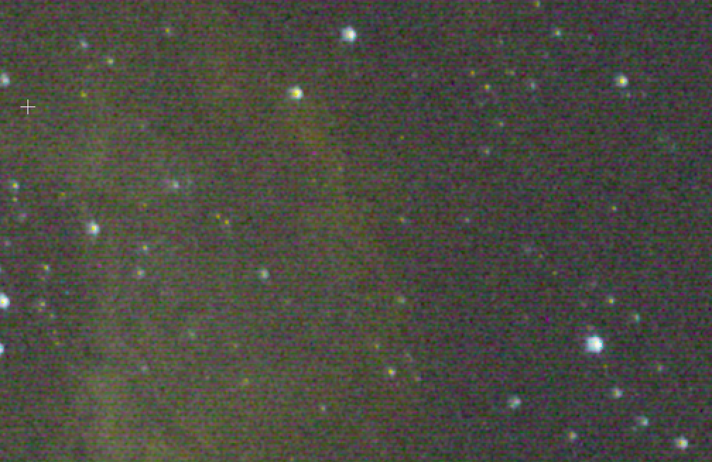

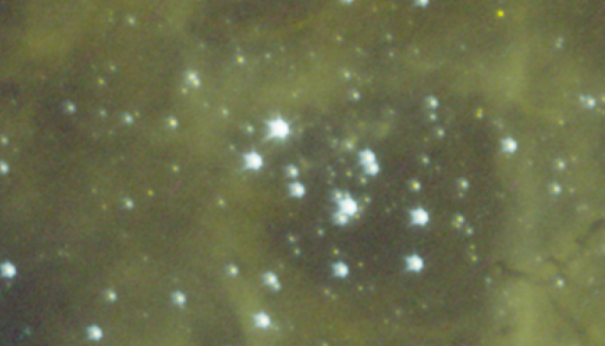

- lorsque je regarde en zoomant sur les étoiles, on voit que les étoiles ne sont pas ronde. elle présente sur leur coté gauche des étirements comme si il y avait des aigrettes d'un coté. je vois cela pour toutes les étoiles quelque soit la position de l'étoile sur l'image ( donc pas que dans les coins mais bien sur toutes l'image). Problème de Tilt ? Autre soucis.....
Je me doutais bien que ce ne serait pas simple mais j'avoue que là, je ne sais plus très bien quoi faire....
Quelqu'un pourrait-il me guider ?
Merci.
emmanuel.

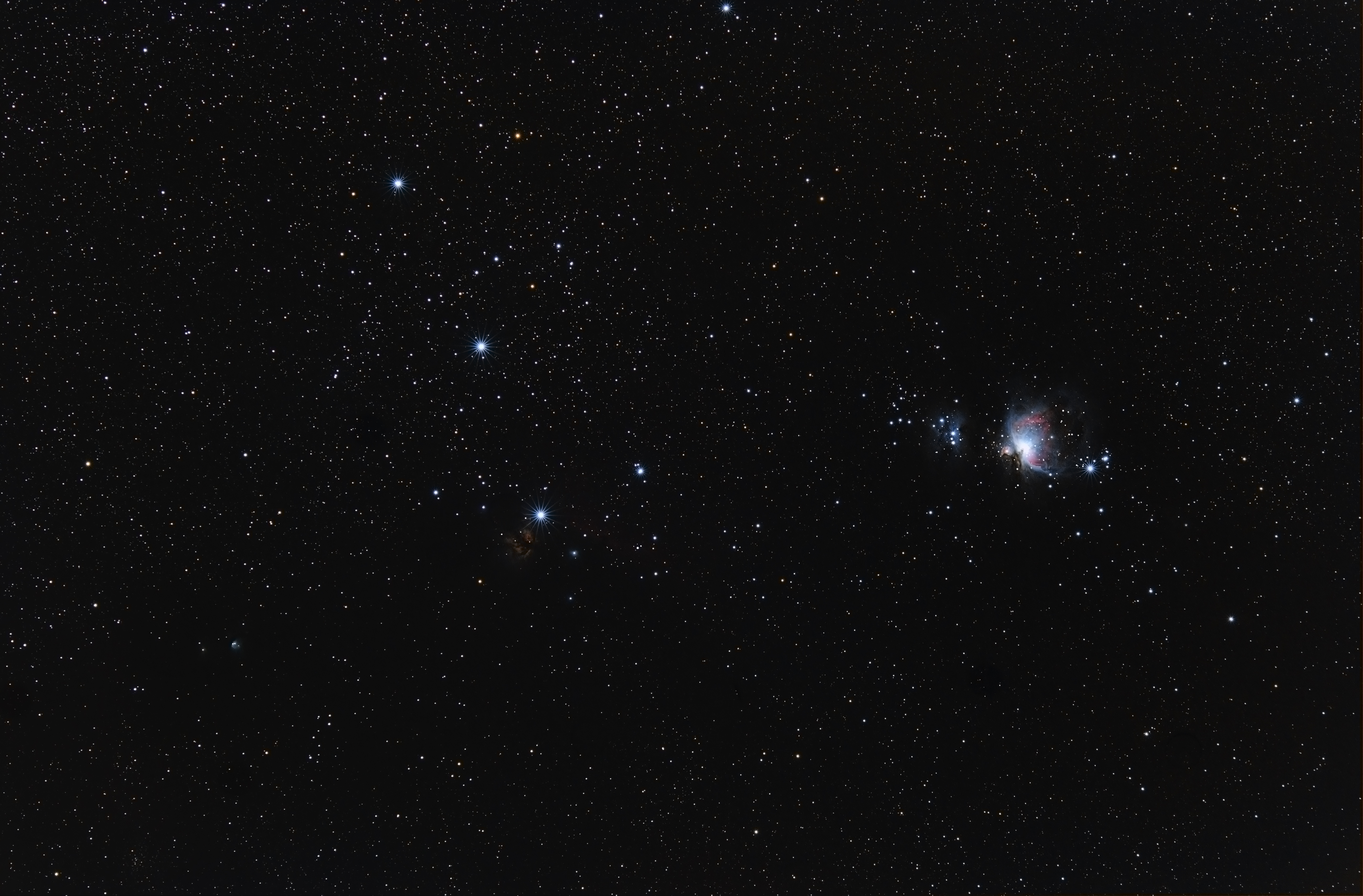

Les aigrettes multiples (ou l’effet roue de chariot) sont un classique sur un objectif photo. Elles proviennent des lamelles du diaphragme. Pour s’en affranchir une solution est diaphragmer légèrement à l’entrée de l’objectif avec une bague « step-down ». Par exemple : https://www.amazon.fr/Step-Down-DADAPTATION-Adaptateur-Adaptation-Compatible/dp/B07815Y854/ref=sr_1_6?__mk_fr_FR=ÅMÅŽÕÑ&dchild=1&keywords=Bague+step+down+77mm&qid=1618663686&sr=8-6
Pour avoir eu un sigma 120-400 sur un Nikon, je n’ai jamais trouvé cet objectif terrible en astro-photo, avec de la coma assez prononcée.
Avec ses petits pixels une ASI2600 est exigeante du point de vue de la qualité de l’optique que tu mets devant.
Pour te donner une idée de la gueule des étoiles avec mon ex. 120-400 monté sur un Nikon D700 avec des gros pixels beaucoup plus tolérant :
https://www.webastro.net/constellia/photo/54346_m42-_-orion/

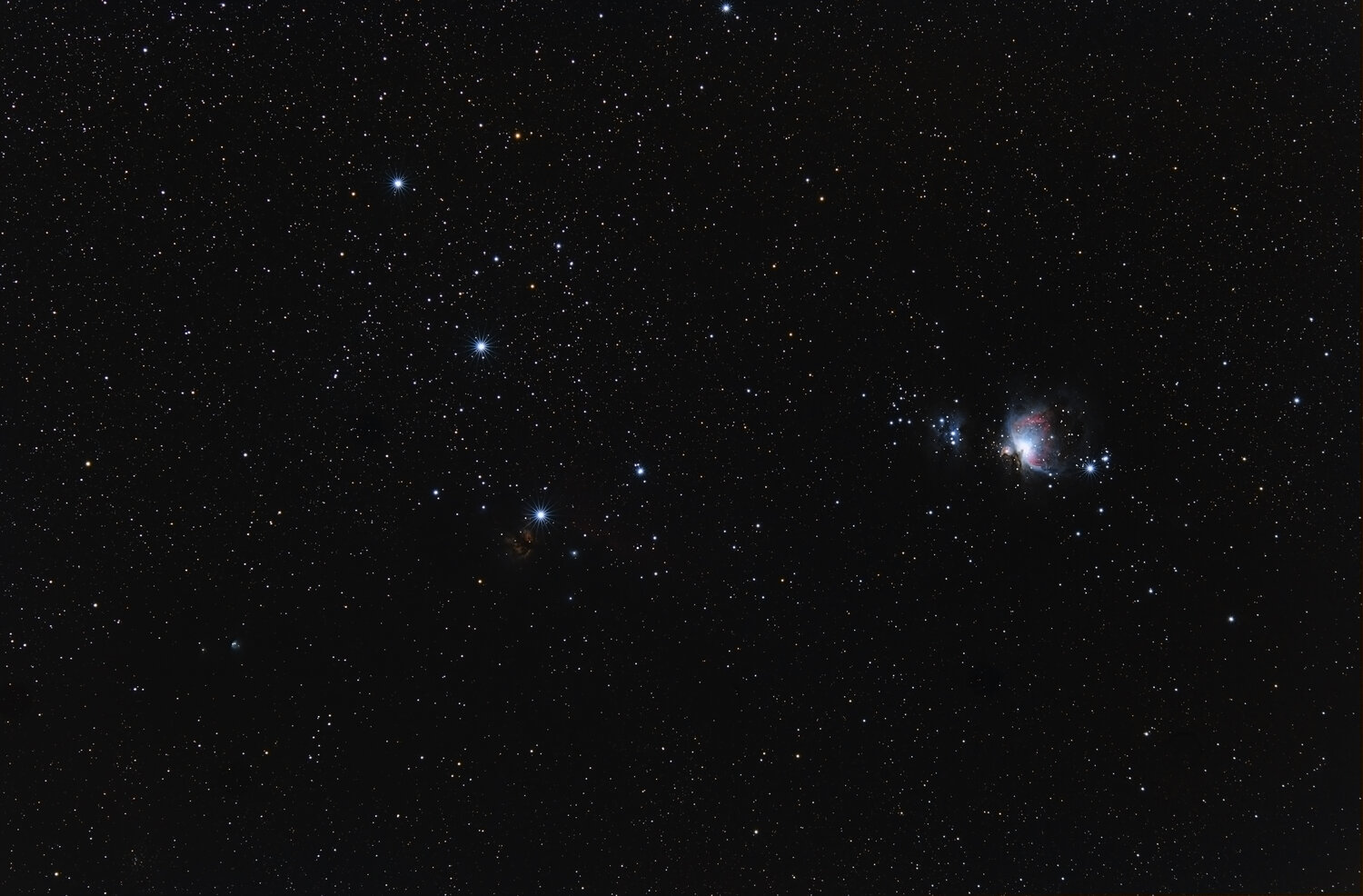

Merci @rmor51et @Titophe,
En effet, je vois que les étoiles sur ta photo présente pratiquement les même aigrettes d'étoile que sur mes photos.
Pourtant le diaphragme est complètement ouvert donc on ne devrait pas les voirs. Je n'avais pas repéré ce phénomène d'aigrette d'un coté des étoiles avec mon canon 7D. Par contre, j'avais fermé le diaphragme d'un ou deux crans et j'avais des aigrettes bien répartie tout autour des étoiles ce qui me semblait logique.

Avec la camera ZWO,  je ne sais plus refermer le diaphragme mais j'ai des bagues pour placer a l'avant de l'objectif. Une idée de combien faudrait-il réduire ?
Je pense en effet, qu'il faudra tot ou tard investir dans une autre optique beaucoup plus adaptée à l'astrophoto. J'avais l'espoir de pouvoir me faire la main avec ce Zoom avant d'investir sur une monture et une optique dédiée astro.
Quelqu'un a une idée de la source des lignes horizontales ?
Serait ce mes flats ?
Je les fais en pointant l'objectif verticalement. Je place un teeshirt blanc et je dépose mon ipad avec une photo blanche.
Je ne vois pourtant pas tant de défauts dans les flats.
Merci d'avance.
Emmanuel
Pour la bague, diaphragmer l’équivalent d’un cran avec une bague step down doit suffire mais tu vas perdre en luminosité... l’objectif n’étant pas très ouvert à la base, il faut donc choisir entre temps de pose cumulé et étoiles sans aigrettes. Mais dans tout les cas cela ne corrigera pas la coma. De mon côté, je n’ai pas trop persévéré avec cette objectif et j’ai plutôt choisi la voie de la lunette...
Pour la trame, un peu de dithering entre les poses aide bien, sinon il faut le faire au post-traitement, mais je ne maîtrise pas toutes les options disponibles dans les outils pour corriger le problème. D’autres Astram seront sans doute de meilleur conseil que moi.

Je ne connais pas la skyguider Pro, mais elle ne semble pas avoir de motorisation en DEC. Le dithering sur un seul axe pourrait être encore pire que sans, il apporte quelque chose quand il est aléatoire. Ma petite expérience avec le dithering en AD seulement ici, un bon moyen pour faire des trainées rectilignes.
Je pense à une flexion où à une dérive conséquence de l'erreur périodique de la monture.
Une méthode de dithering manuel un peu... système D mais que certains ont éprouvé sur ce genre de monture: une petite tape de temps en temps! Pas fort, juste de quoi désaxer de quelques pixels... et la tape dans l'autre sens au prochain coup 🙂
Sinon aussi ne pas *trop* soigner sa mise en station: la légère dérive qui résulte d'une MES un poil imprécise peut suffire supprimer les trames - si elle n'est pas pil poil dans le même sens . Pas trop non plus bien sûr pour ne pas avoir de filé...

Par contre, je maintene quand même de ne pas voir les même lignes horizontale dans Siril. ( Mais là j'ai utilisé les scripts pour retirer les couches HA et OIII.)
Par contre avec Siril j'ai plus de bruit qu'avec la méthode manuel que j'ai utilisé dans PixInsight.
Je ne sais pas si ces lignes viennent d'une trame mais si c'est le cas, elle devrait apparaitre dans les deux traitement; non ?

Petite réflexion: les lignes sont extrèmement rectilignes. Se pourrait-il que cela doit à un mauvais parametre lié au filtre de bayer ?

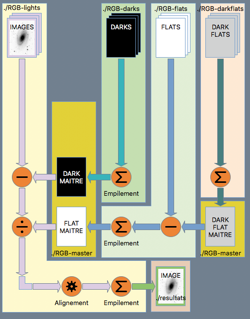

On est bien d'accord que l'on applique les bias sur les dark et les flat sans avoir débayerisé !?
On n'applique la débayérisation ( je suis sur que c'est pas français ce mot....) qu'une fois les light traité.....
Correct ?

Et oui, on pretraite avant debayering.

Je ne connais pas Pix, mais j'ai l'impression que tu fais un double retrait de bias. Tu calibres ton master dark et ton master flat avec, et les brutes aussi ? Ce n'est pas utile. Ca peut peut être expliqué la différence avec Siril quand tu utilises les scripts.
il y a une heure, gearbox747 a dit :
Oui

Je crée mon master Bias, j'utilise le master Bias pour faire le Master Dark et le master Flat et ensuite j'utilise le master Dark, le master Bias et le master Flat pour traiter les Lights.
Tu penses que ce n'est pas la bonne procédure ?
J'ai suivit à la lettre la video de Bastiste Zloch...
Il traite des photos en noir et blanc mais je ne pense pas que ca change avec des couleurs....

il y a 3 minutes, gearbox747 a dit :
En tous cas ce n'est pas la bonne sur siril.
Si tu retires les offsets des flats, il n'est pas utile de les retirer une fois encore des brutes. Non seulement ce n'est pas utile, mais en plus ca dégrade l'image.
Après encore une fois je ne connais pas PIX, peut être qu'il détecte que le signal d'offset a été retiré et ignore cette Calibration, j'en sais rien

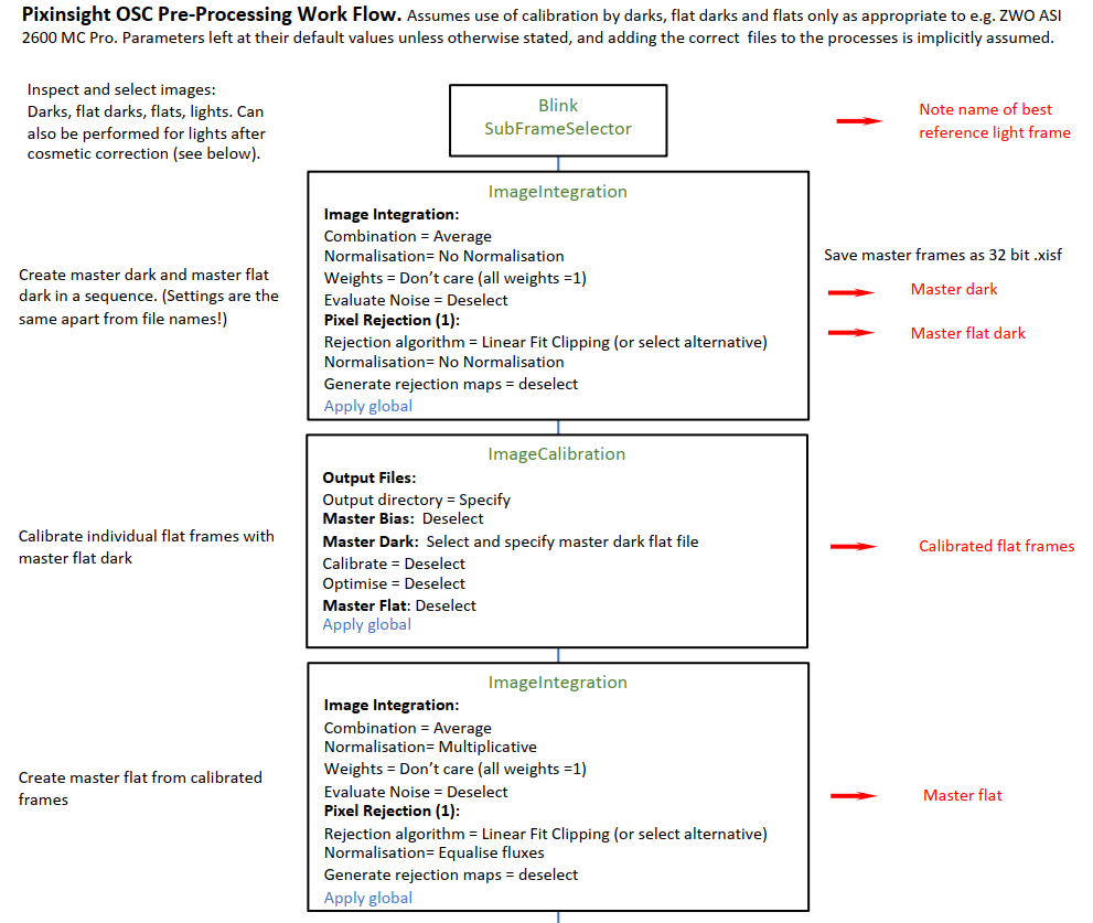

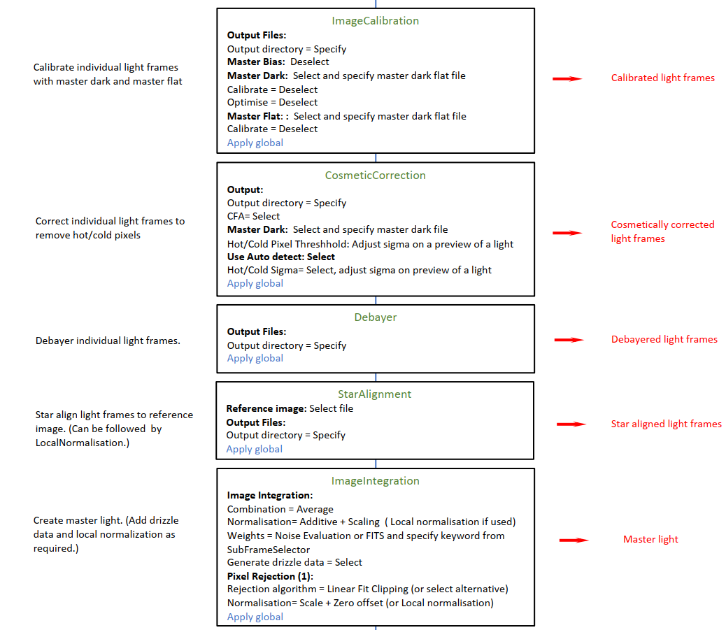

Je suis tomber sur un PDF décrivant la procédure a suivre dans le cas précisément d'une 2600 MC Pro et à mon grand étonnement, il n'utilise pas de Bias.
PIPP_OSC.pdf
Serait ce parceque la camera présente très peu de bruit de lecture ?
@gearbox747 Pour les capteurs CMOS la bonne procédure au traitement, c'est : (Light-Dark)/(Flat-Bias) et ici le Bias est en fait un dark de Flat, c'est à dire réalisé avec les mêmes paramètres que les flats (temps de poses & gain).
