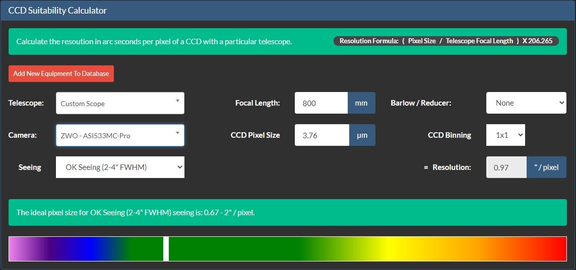

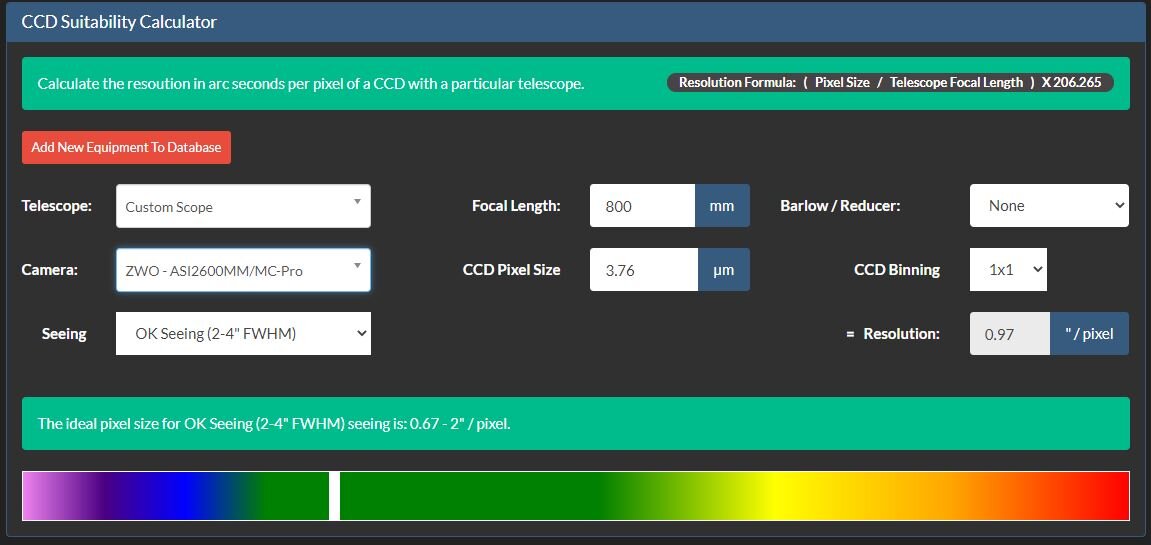

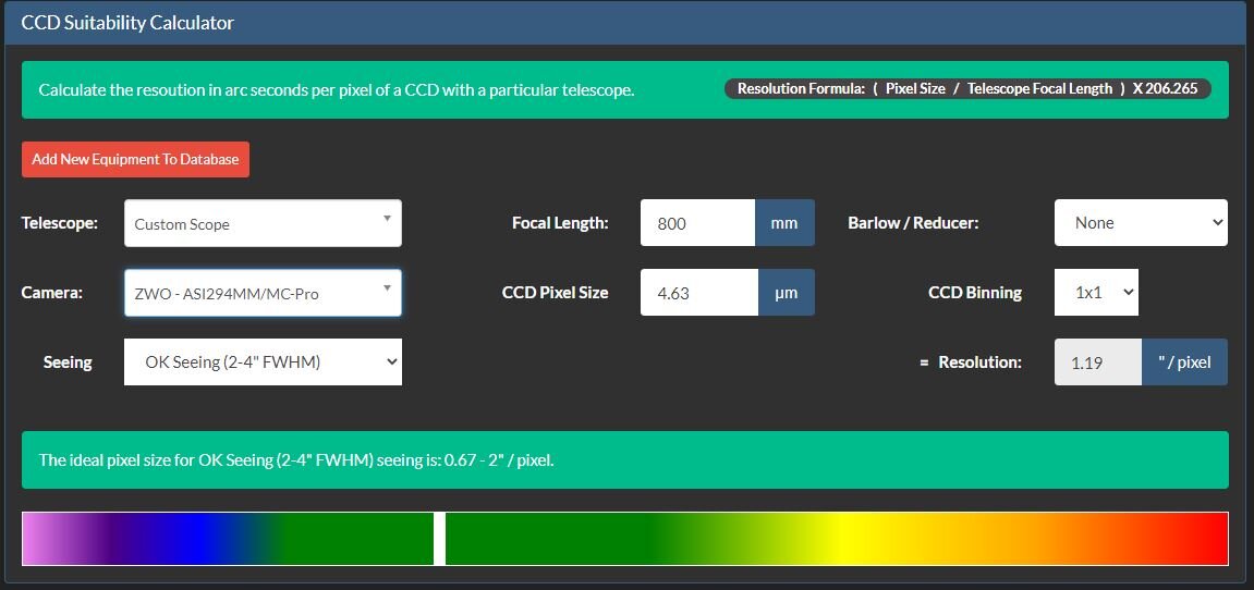

Vu ton budget, une 2600mc pro serait bien plus adaptée, photosites plus petits, plus adaptés à cette tranche de focale. Après tout dépend de ton ciel (je te laisse faire quelques recherches sur l'échantillonnage).
Elle est quand même un peu chère, j'ai vu que la 533 avait les même caractéristiques.
Mais justement d'après ça il semblerait que la 294 soit plus tolérante avec un moins bon ciel.

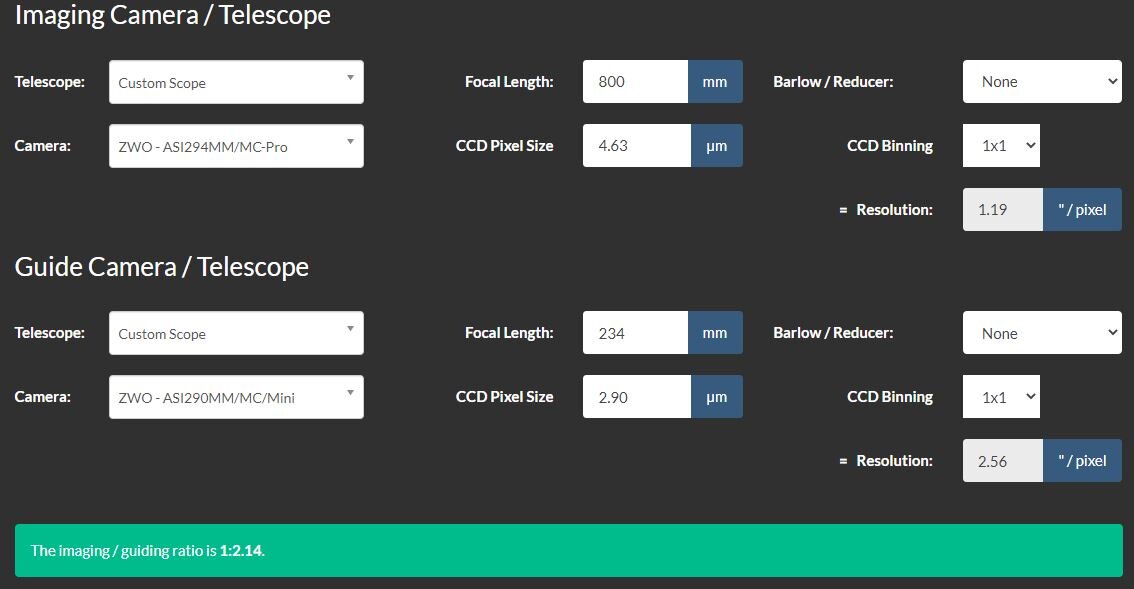

Oui j'ai beaucoup appris en quelques jours, c'est très bien. Mais la réception de départ qui est "garde ton vélo, il y a bien des gens qui font Paris - Lyon avec" m'a mis un froid
J'ai lu qu'un ratio en dessous de 1:4 c'était bien.
Je t invite à revérifier les données (en résolution surtout et le champ)

il y a 18 minutes, Songokou6 a dit :
La résolution sera la même pour la 533 et la 2600 sur focale égale
