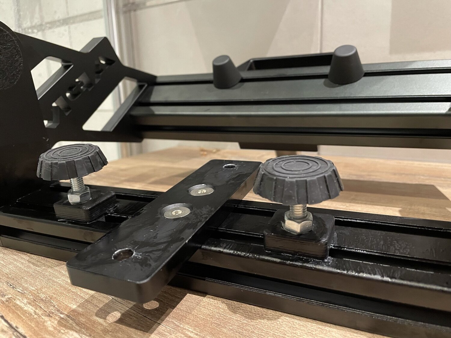

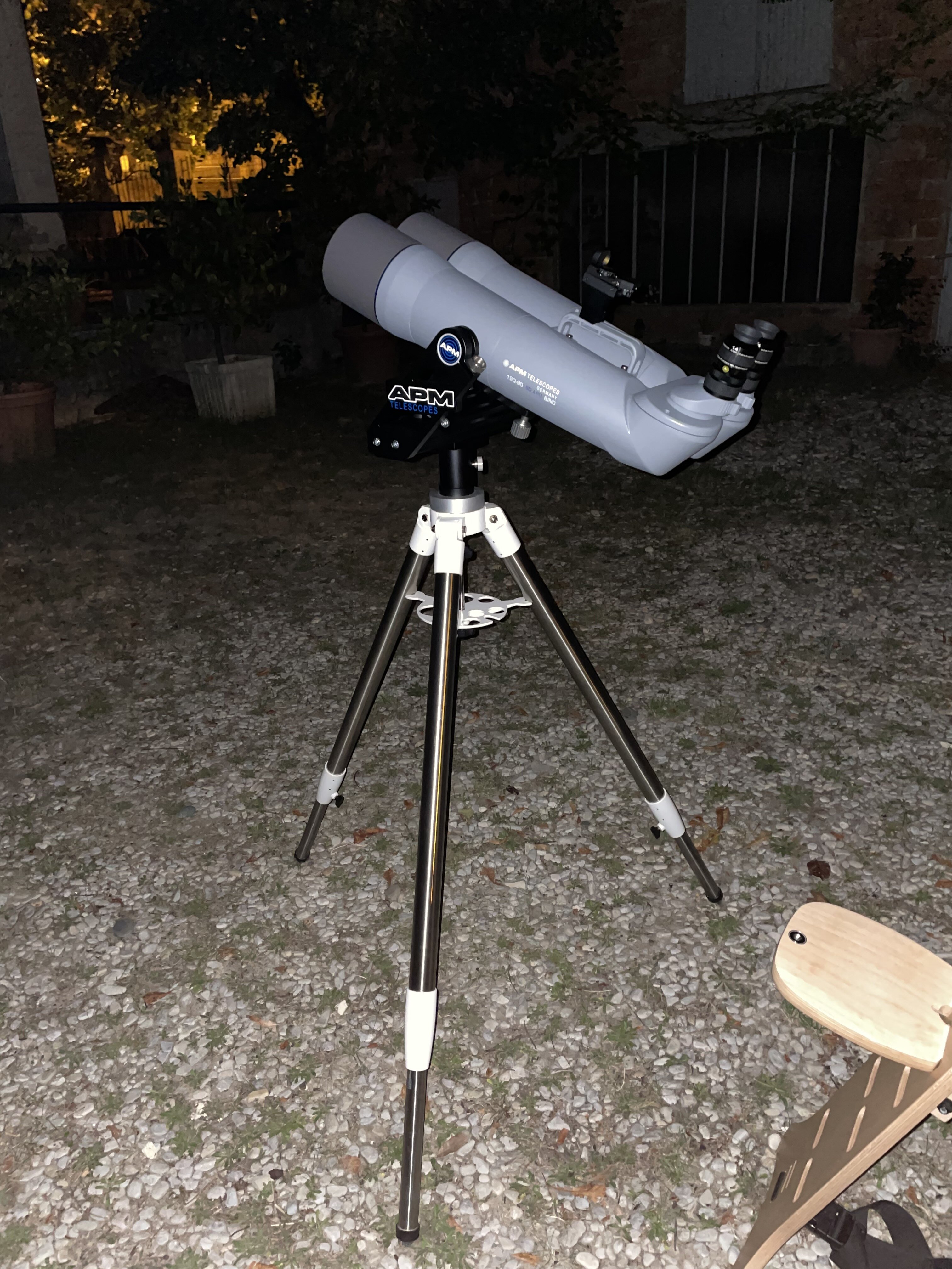

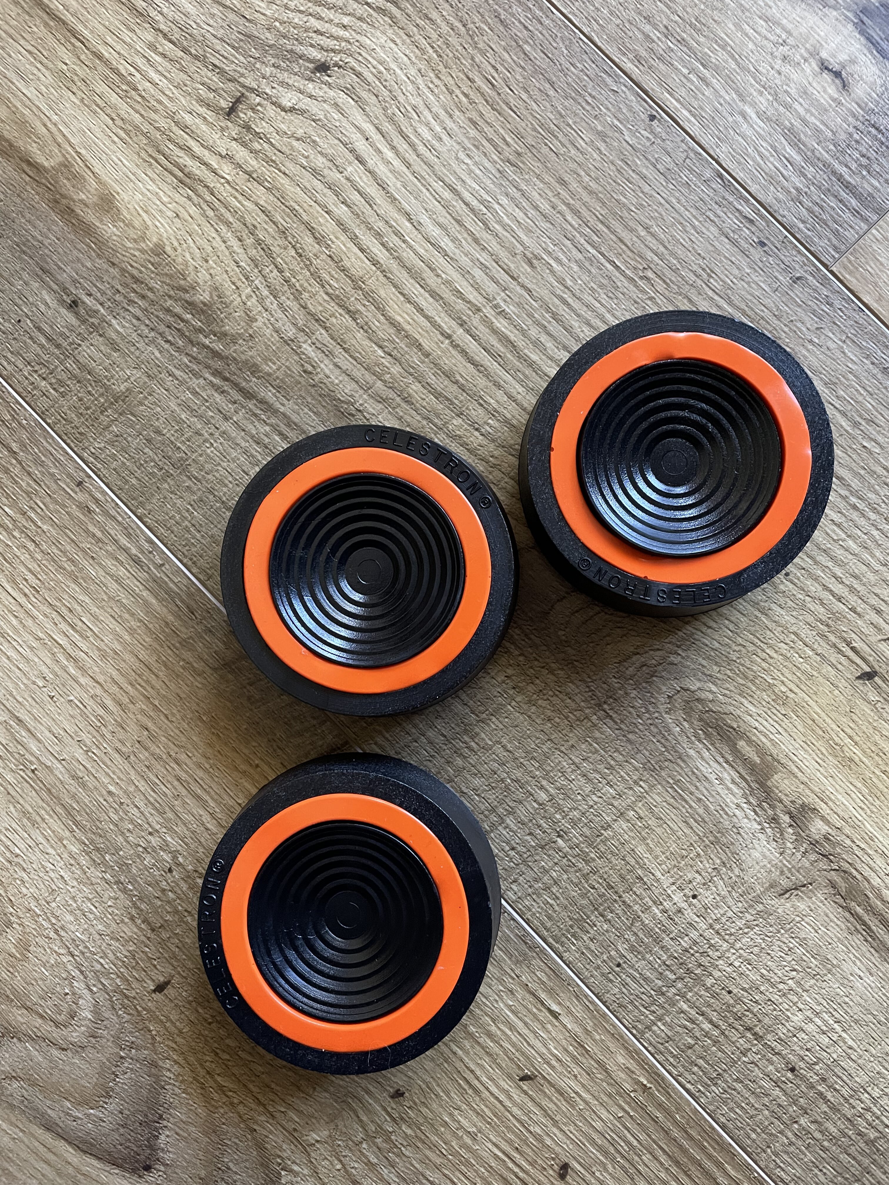

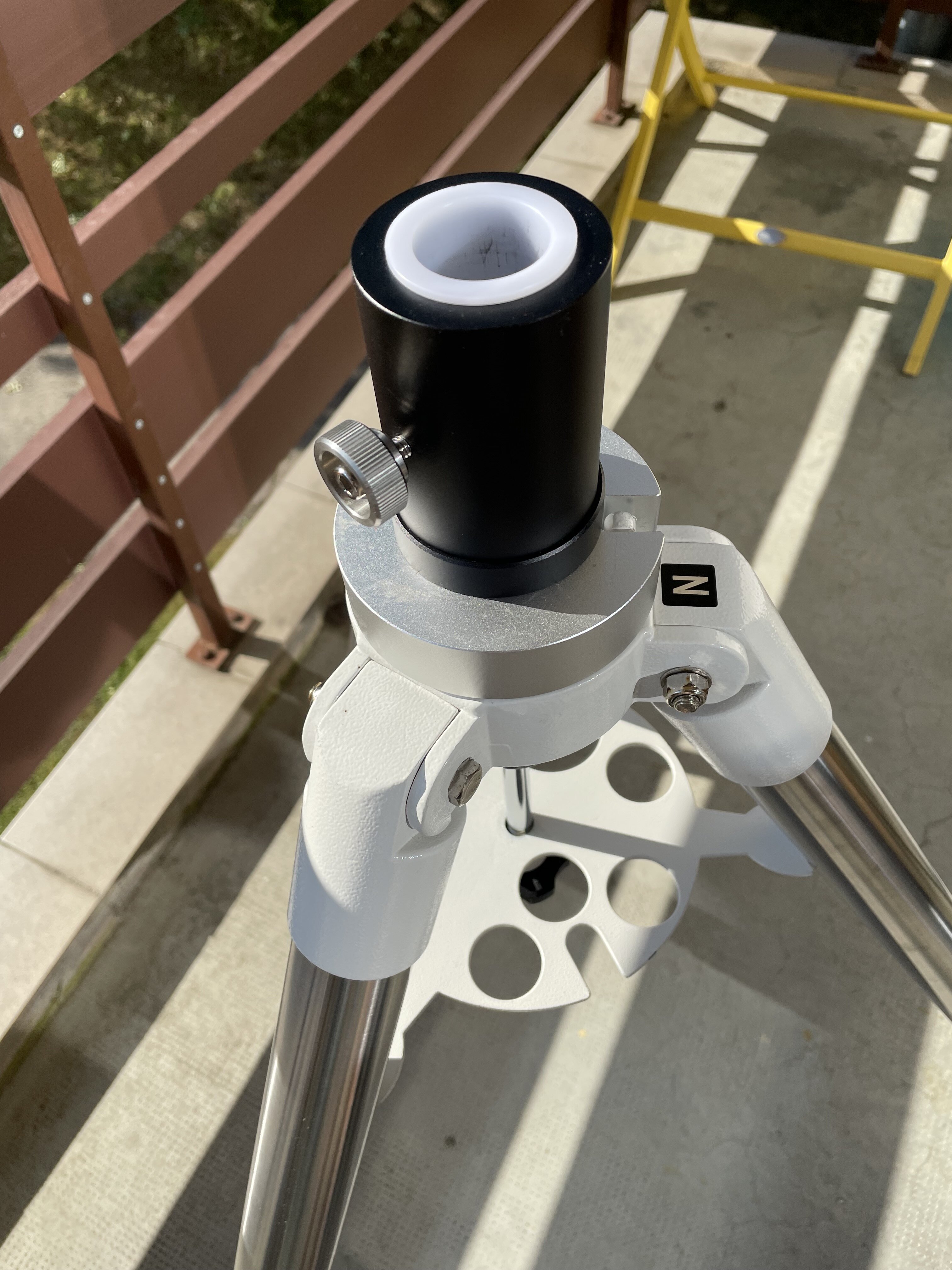

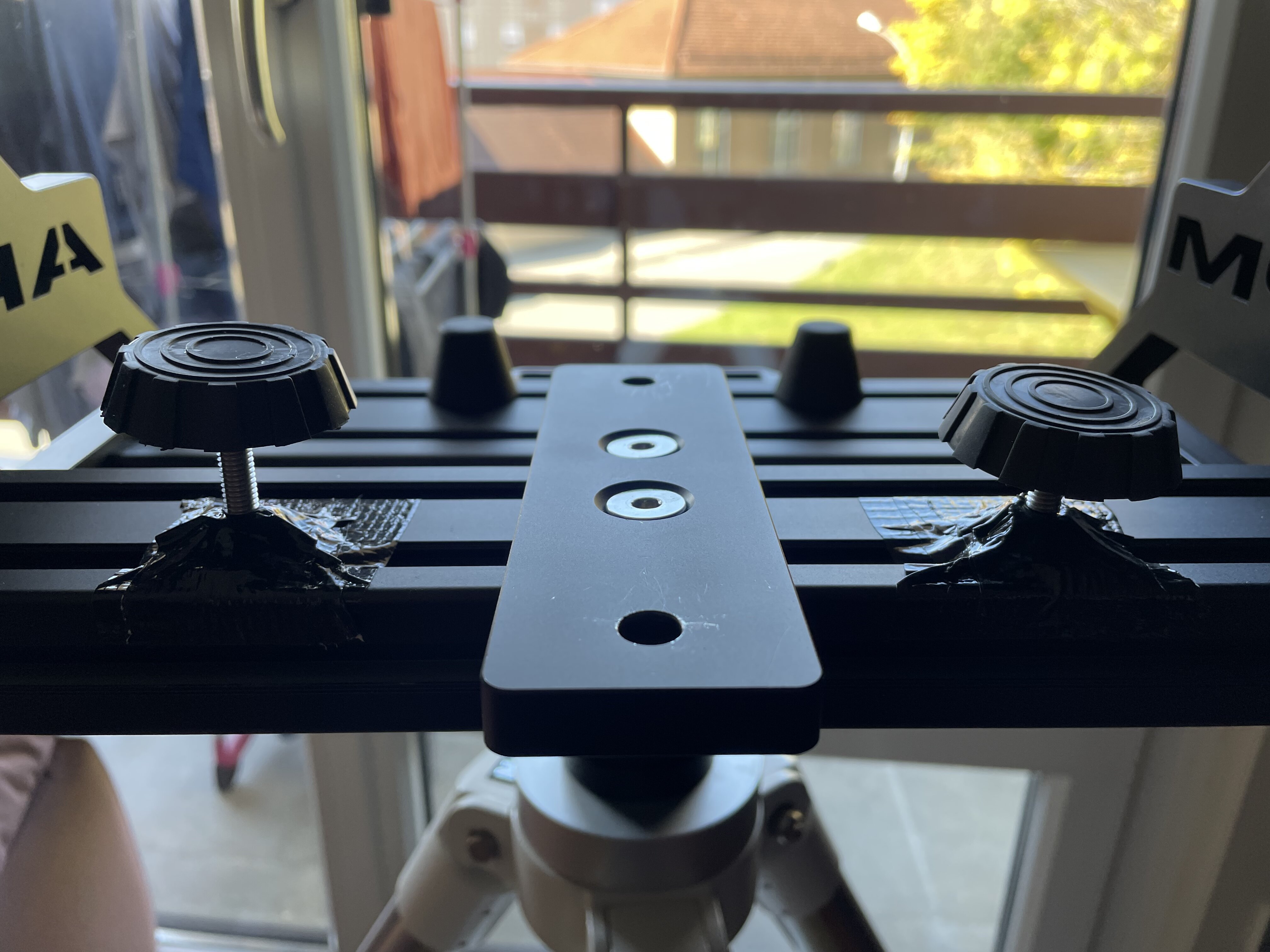

-Trepied neq5 + adaptateur vis 3/8 que j’avais déjà en ma possession et qui fait très bien le job pour un tarif attractif. Je n’ai pas de colonne réglable comme sur l’UNI 19C berlebach mais je m’en passe bien. Cela dit ce n’est pas dit que je n’y viendrai pas un jour pour encore plus de confort. Je cale le trepied dans un sac géoptik pour le transport, comme ça il me reste de la place pour un casse-dalle et un blouson

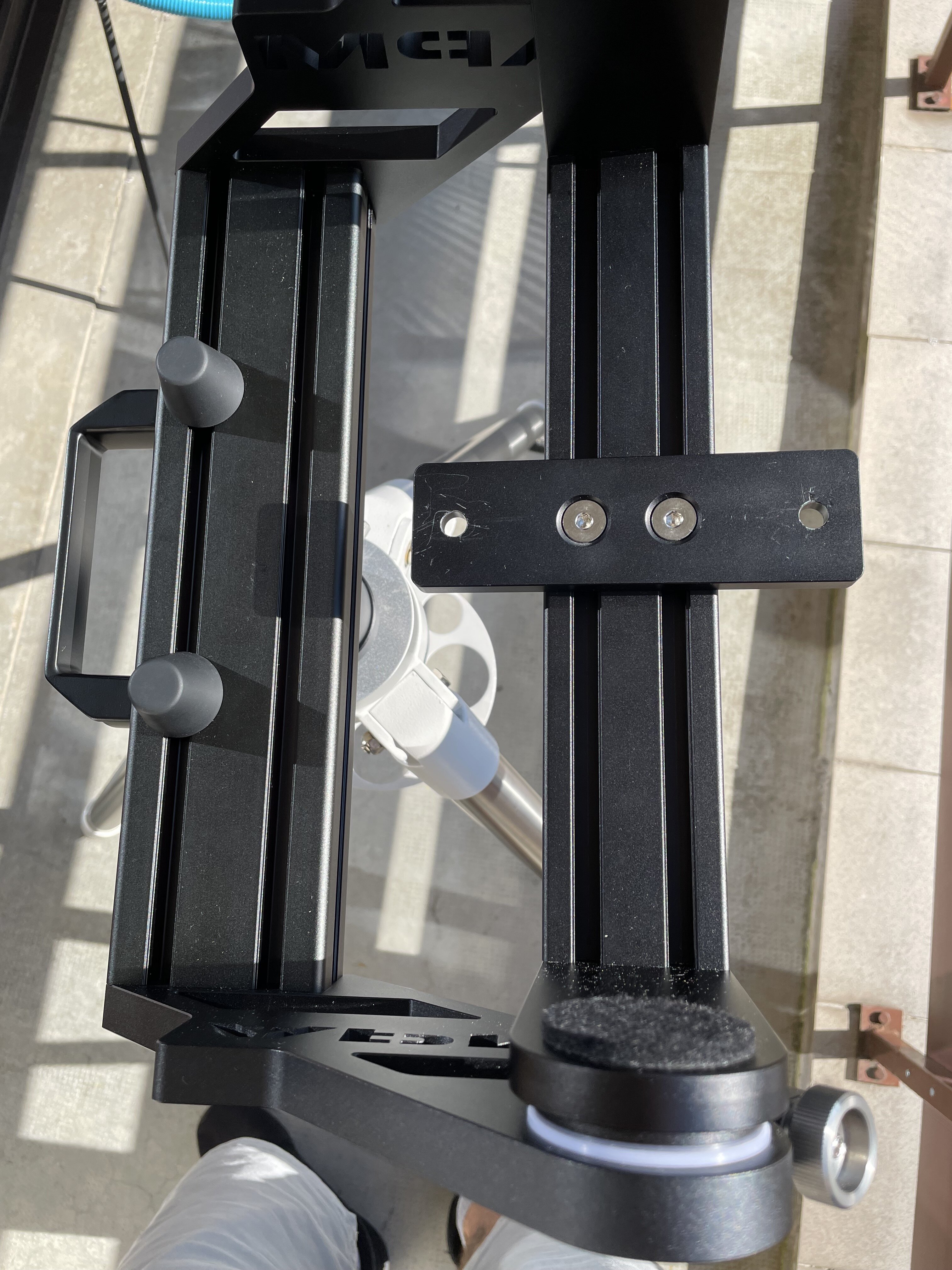

-Fourche APM pour apm 100 et 120 -> monture azimutale  fluide et bien adapté pour les jumelles. Les mouvements sont doux et sans saccades de quoi se balader aisément dans le ciel.

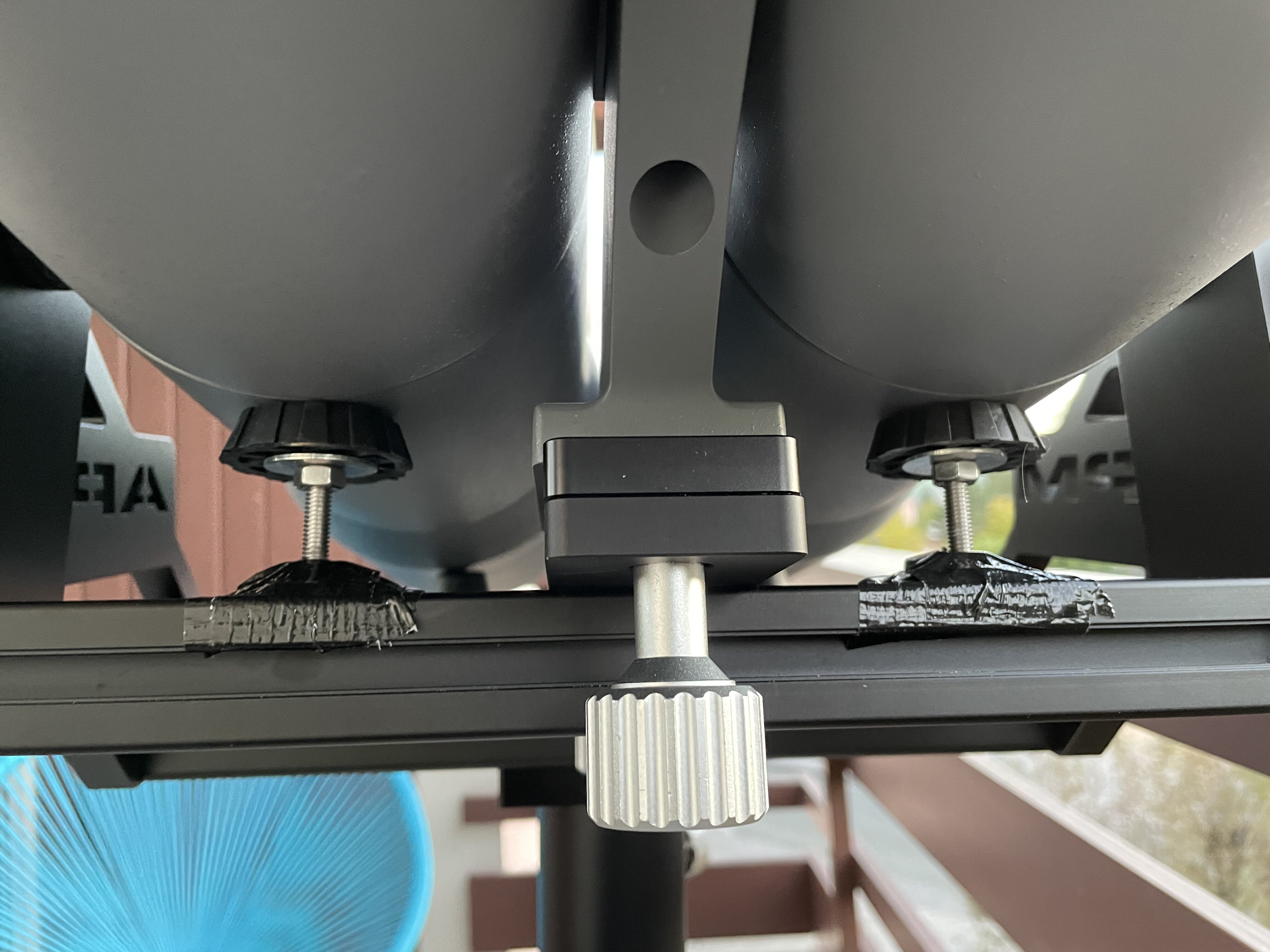

Quelques vibrations à fort grossissement j’y reviendrai plus tard.

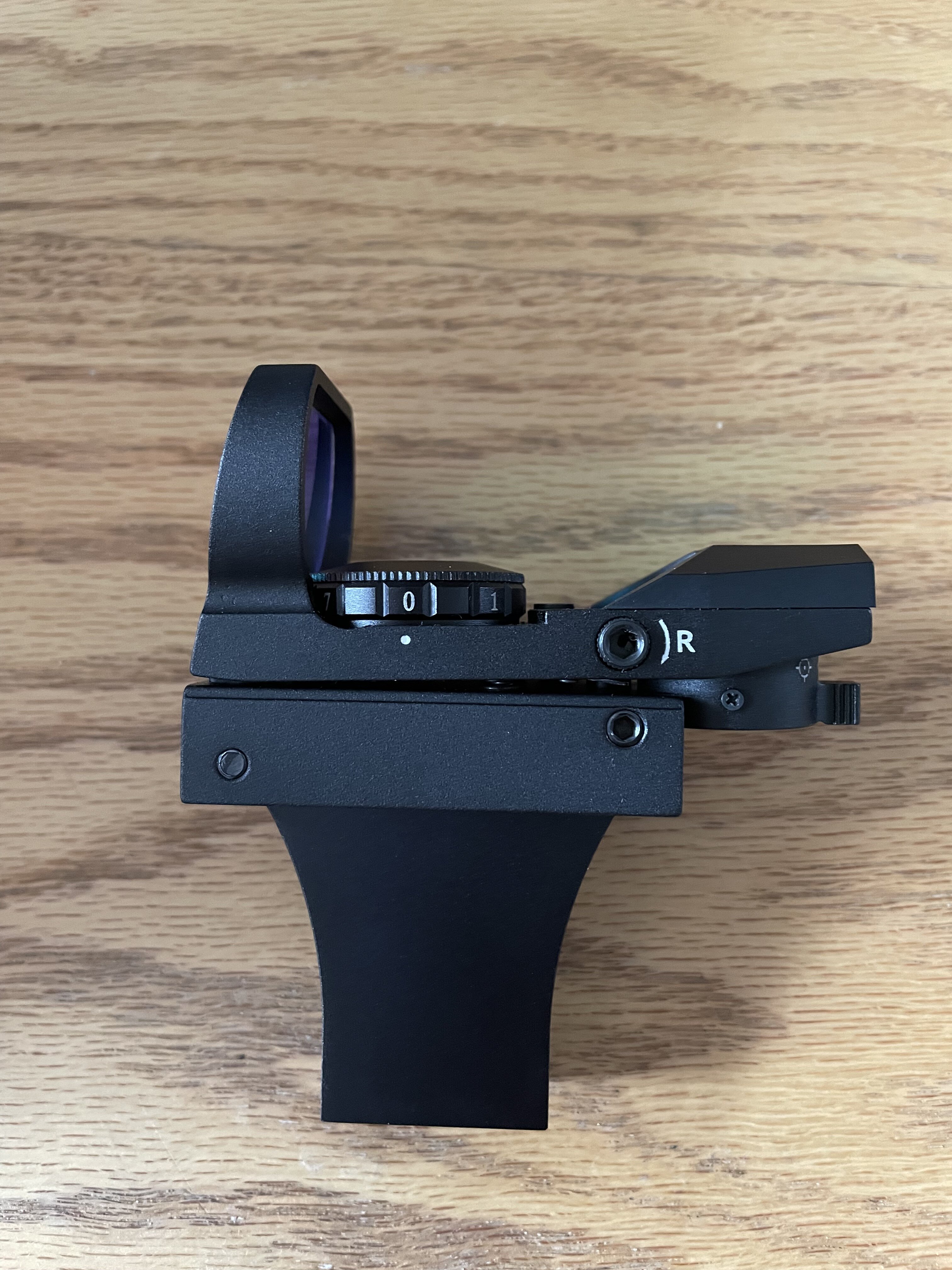

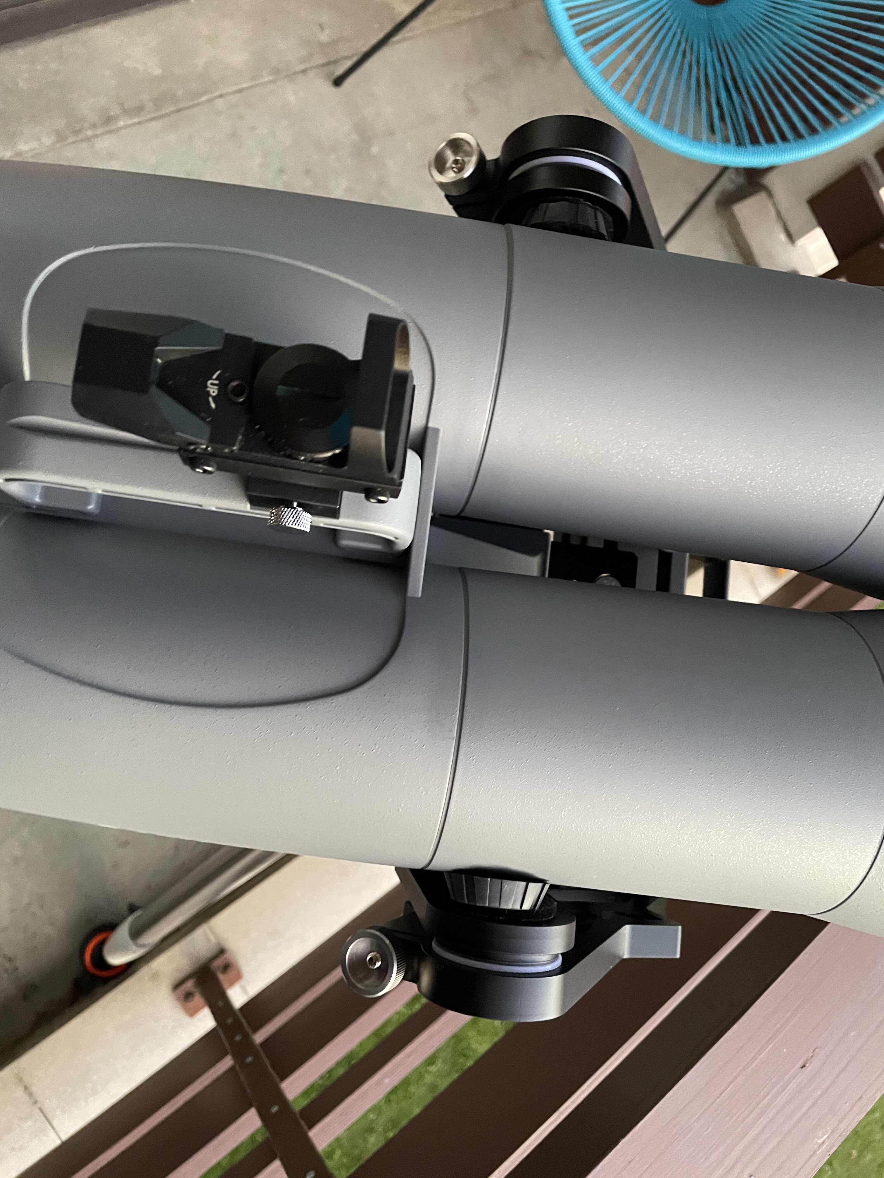

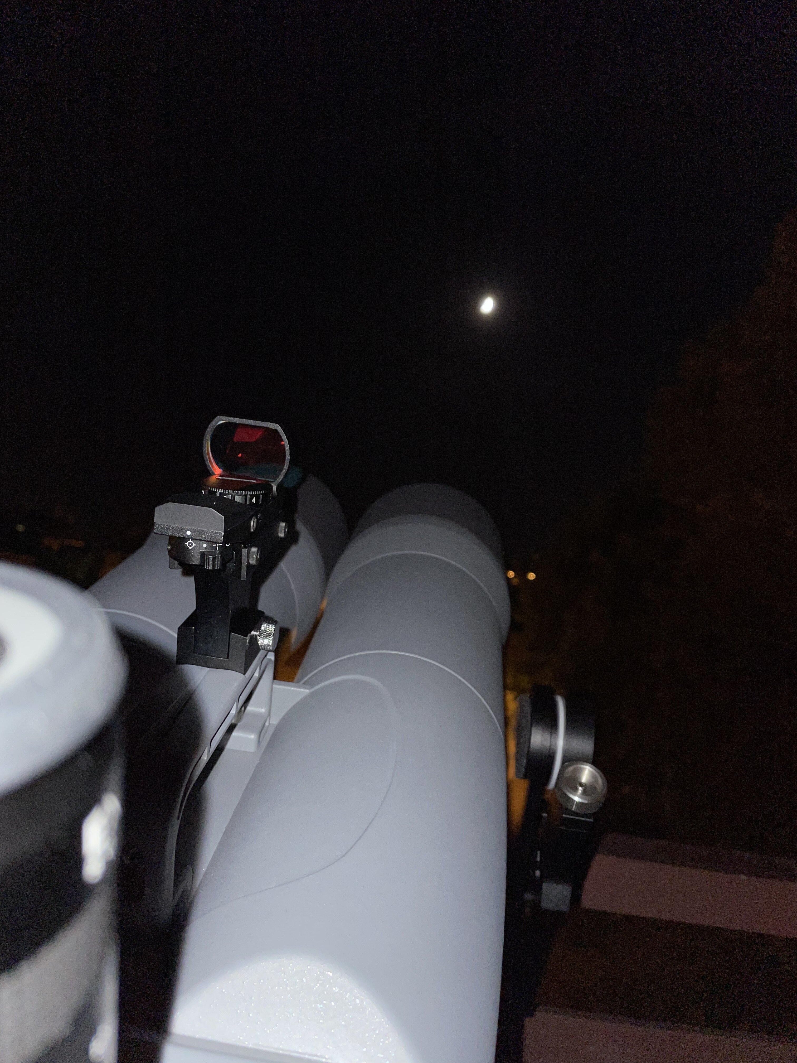

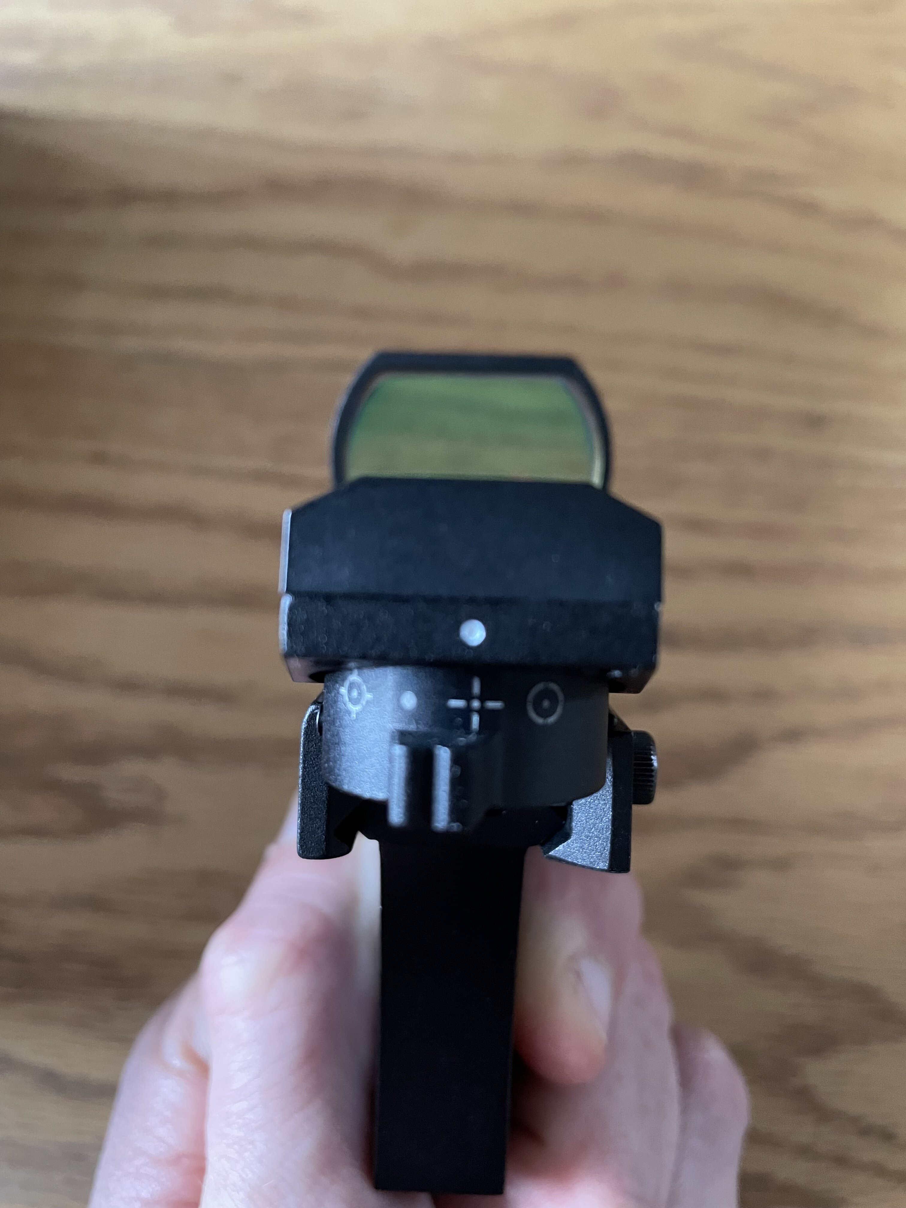

-Point rouge apm -> très efficace. Je l’ai laissé à l’emplacement initial. Il semble bien costaud il est en métal. Il est prévu de le mettre sur la poignée des jumelles et au début je pensais le changer de place mais au final j’arrive bien à viser entre les oculaires. Le viseur n’a été réglé qu’une fois il ne bouge pas. Plusieurs niveaux de luminosité et différentes formes de pointeur. Du très bon.

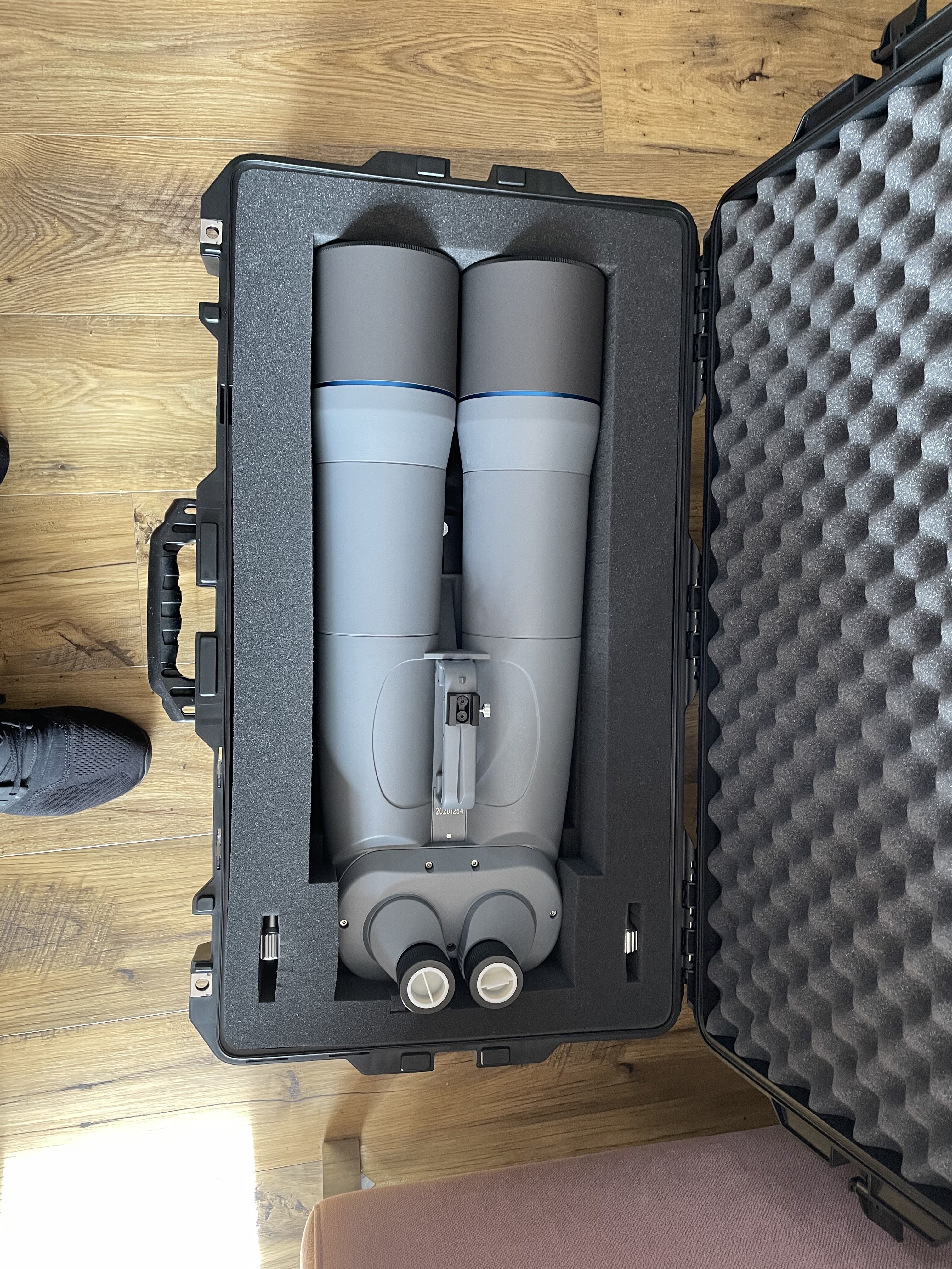

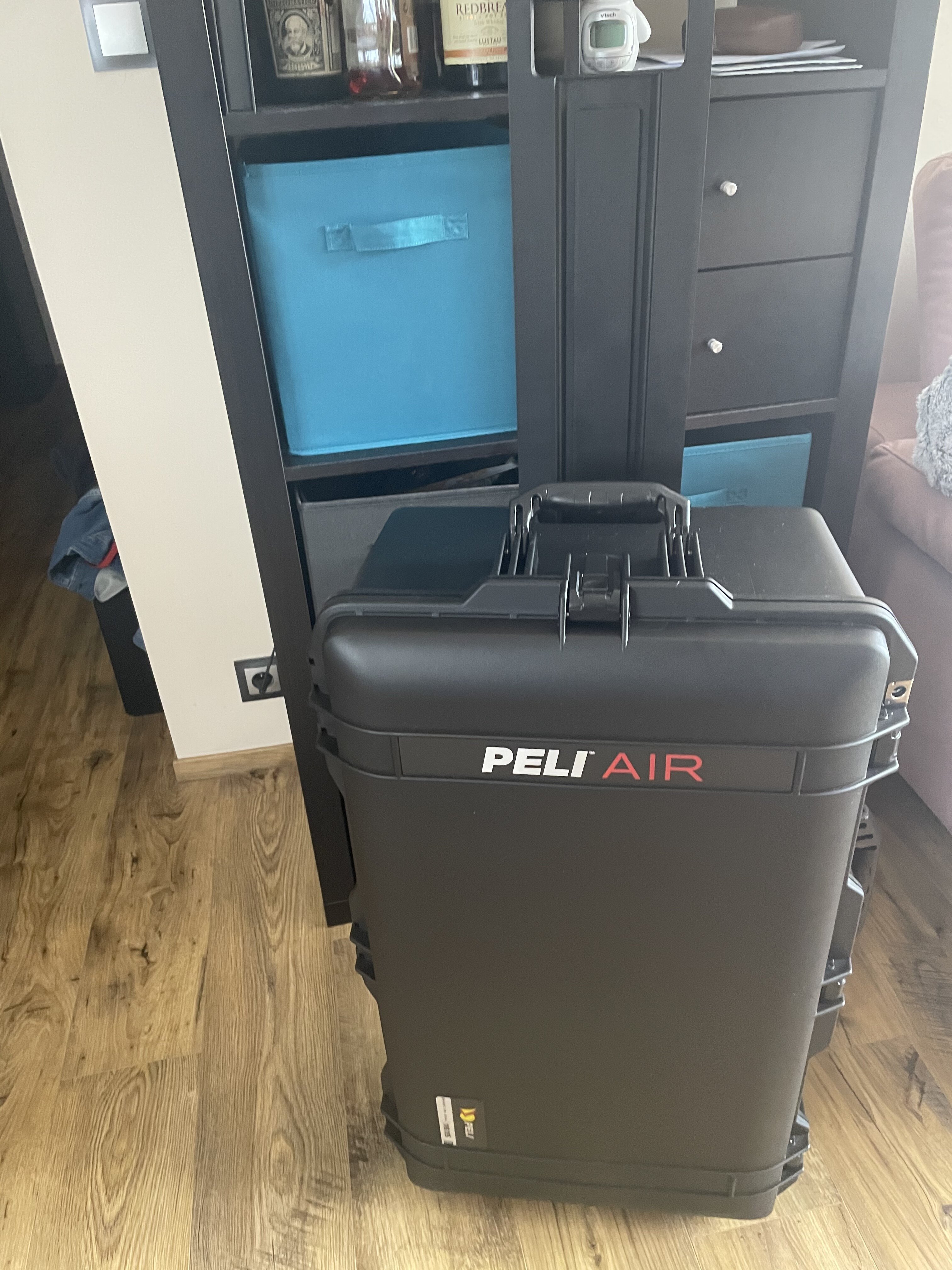

-Valise pelicase  Peli AIR 1615 pour un transport facile et sécurisant. Cette valise est légère et ultra-résistante Pareil ça n’est pas donné et pas indispensable mais il n’y a pas mieux pour ces jumelles selon moi.
-Chaise astro géoptik Nadira que je possédais aussi -> une chaise astro c’est pour moi indispensable.

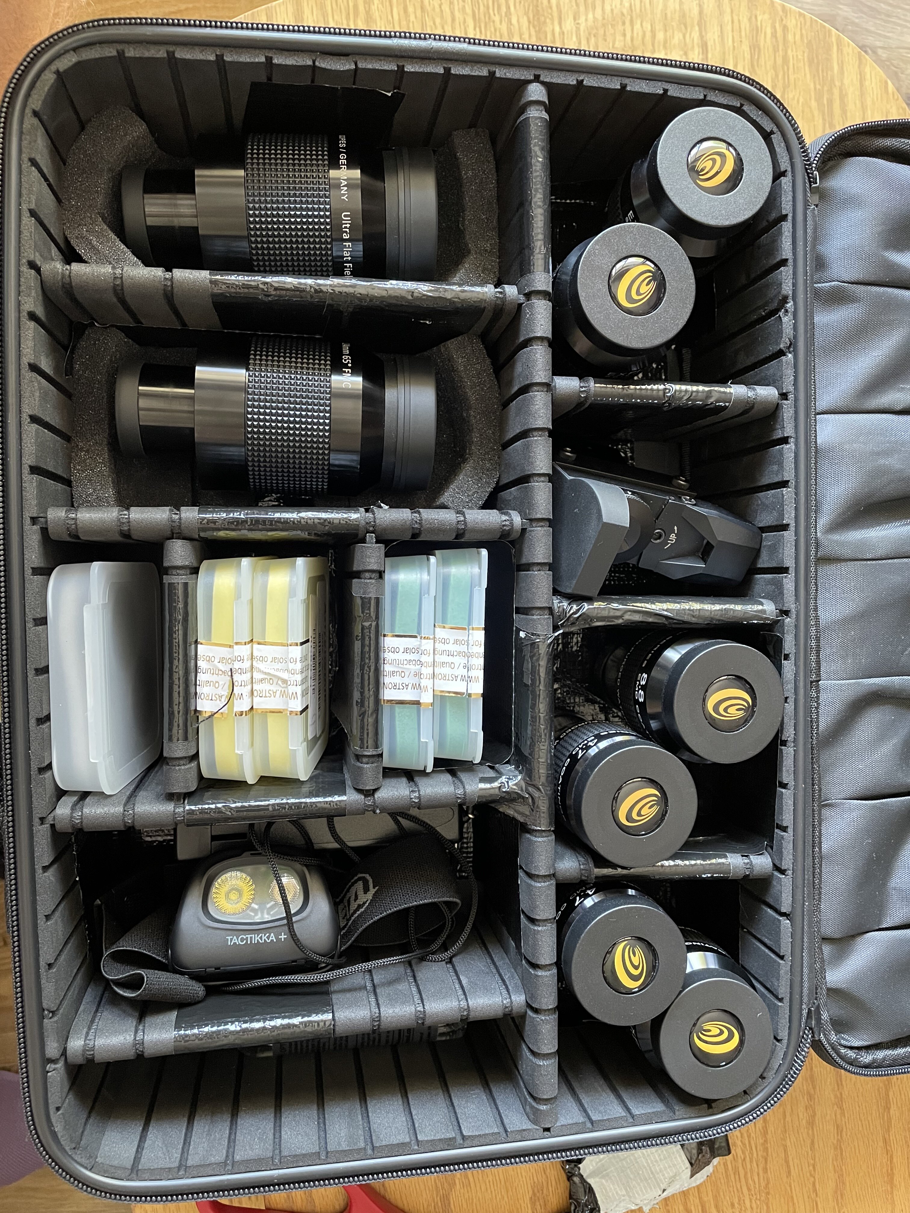

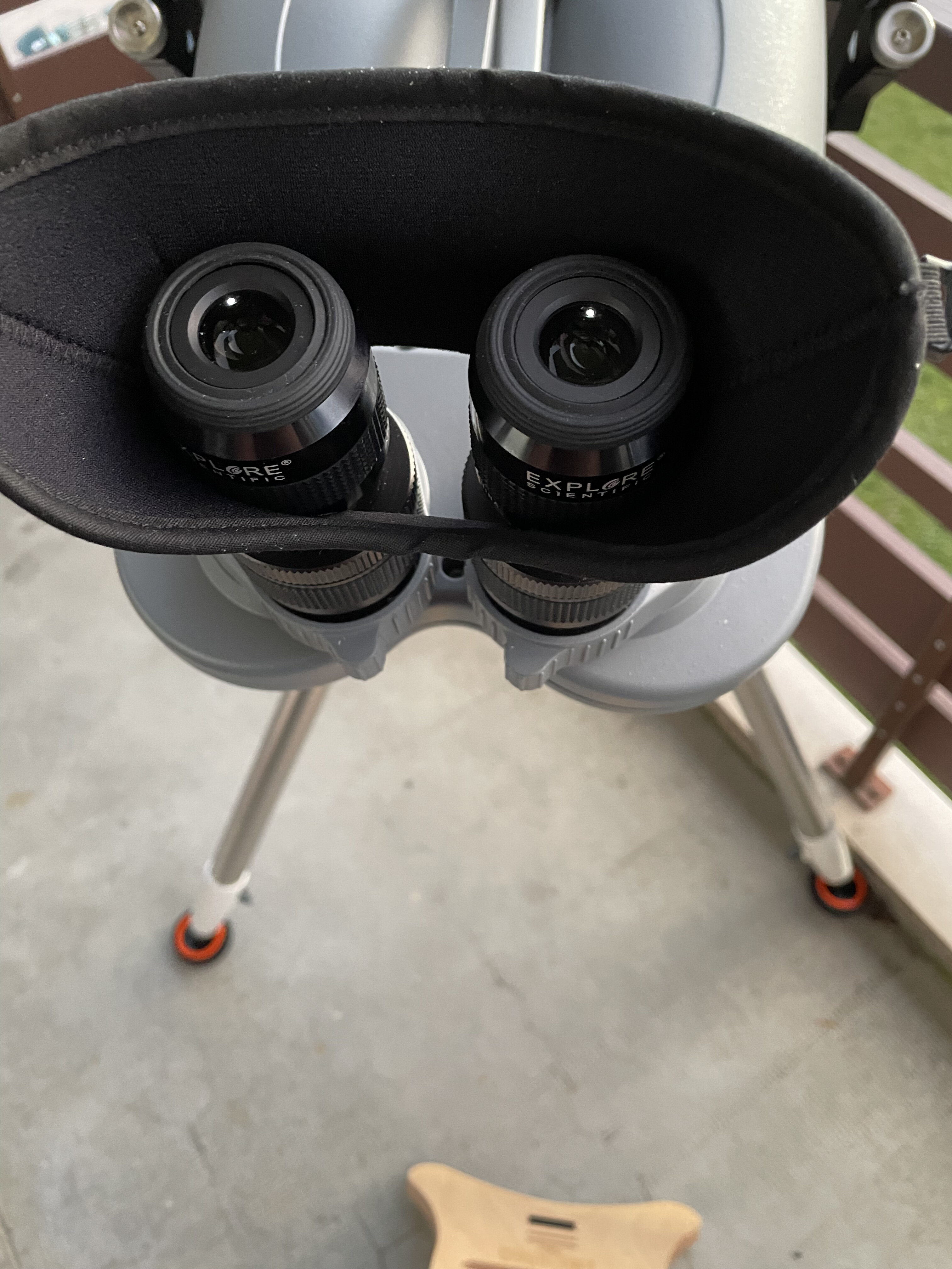

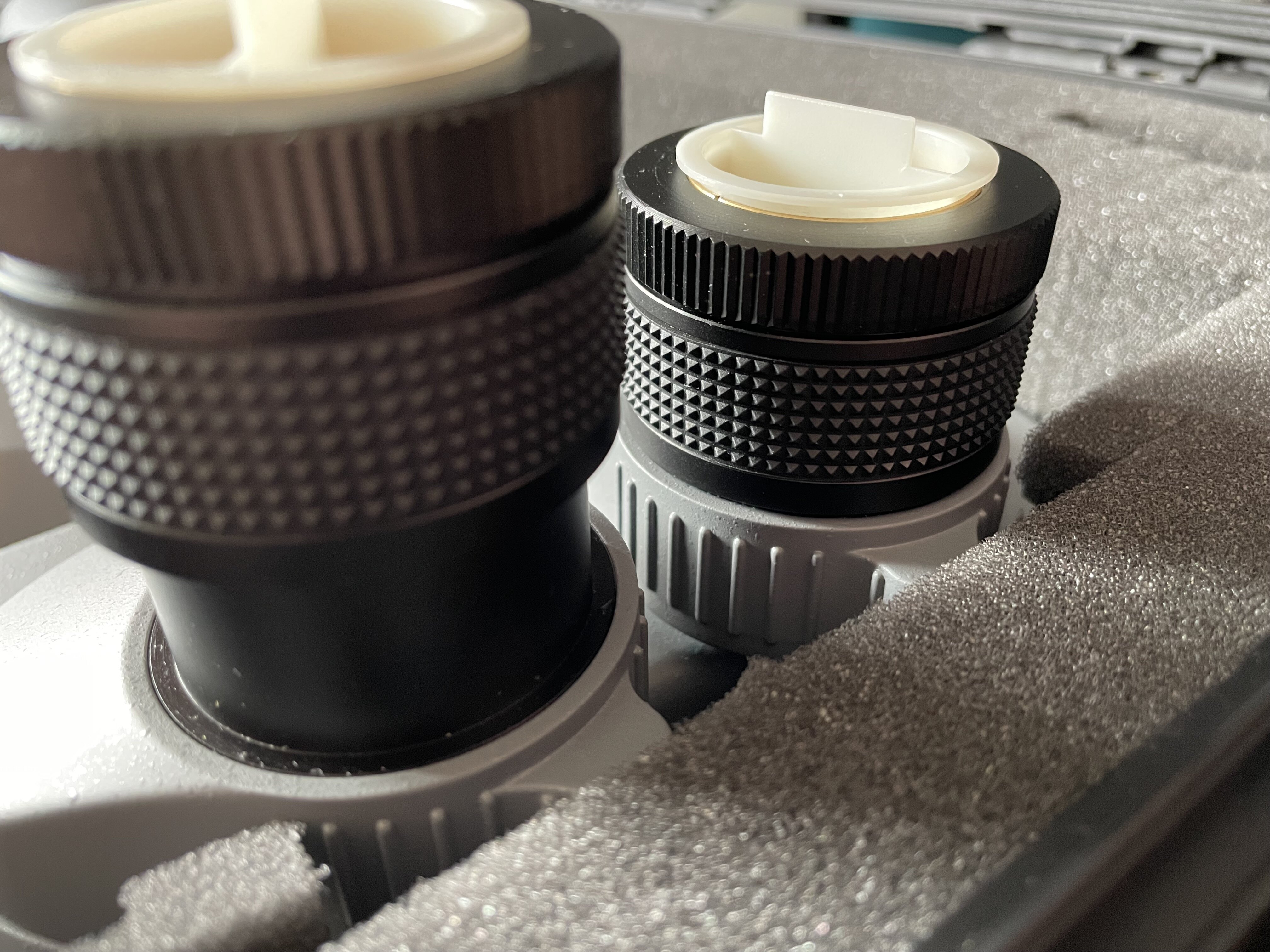

3) Oculaires :
-J’ai dû revoir complètement ma gamme. J’ai revendu des pentax XW pour des ES82. Oui j’avoue que ça m’a fait un peu mal tant j’aimais les pentax mais pas le choix pour financer mon projet.
-24 mm APM uff 65° : G 27,5 X
Je les ai échangés avec les 18mm vendus d’origine avec les jumelles. J’en suis pluôt content, ils sont confortables et ont un grand relief d’œil. Ils font un peu cheap comme ça mais la qualité est bonne. Ce sont donc mes oculaires grand champ
-14mm ES 82° : G 47X . La focale la plus utile sur ces jujus.
-8,8mm ES82° : G 75 X très utilisés pour les AG par exemple
-4,7mm ES 82° : G 140X. Mon plus fort grossissement. Sur le lunaire/ planétaire, NP… Placement plus difficile de l’œil avec quelques ombres volantes notamment sur la Lune mais une fois qu’on y arrive on est plus embêté.
Selon moi la gamme ES82° est bien adapté aux jumelles car ils sont légers, ne sont pas trop large et laissent de la place pour passer le nez entre les oculaires. Pourtant j’ai un écartement inter pupillaire serré de 58mm.
Pour les forts grossissements sur le planétaire et les objets bas sur l’horizon principalement, il faut faire attention à ne pas trop toucher les oculaires avec le nez sous peine d’avoir des vibrations. J’ai enfin pris le coup et je n’ai plus du tout de vibrations. Ceci dit ça n’est vraiment pas évident au début. Ma technique : je cale mon nez entre les 2 oculaires et je n’appuie pas mes arcades sur ces derniers.
Nul besoin de retoucher à l’équilibrage entres les 4 différents grossissements les poids varient très peu.
Je retrouve un tout petit peu de jaune sur le bord de la lune très discret qui ne vient pas gêner l’observation. Je pense que ça vient des oculaires et non des jumelles. J’avais le même résultat sur la fc100 avec les ES82 alors que je ne l’avais pas avec les Pentax XW.  Sinon je ne suis pas assez expert mais j’ai envie de dire que c’est du tout bon.
Sinon les 82° sont immersifs et tout le champ est accessible. Je n’ai pas spécialement remarqué de déformation en bord de champ mais à vrai dire je ne me suis pas spécialement intéressé à ça, d’autant plus que j’ai plutôt tendance à recentrer l’objet.
Je les trouve de bonne qualité et le rapport qualité prix est intéressant.
Je trouve ma gamme de focales bien adaptées tout en ayant des grossissements pas trop rapprochés les uns des autres pour voir une vraie différence lorsqu’on passe d’un oculaire à l’autre.
Sans oublier les filtres …
-OIII et UHC  astronomik et filtres neutre 0,25 le tout en double bien entendu !

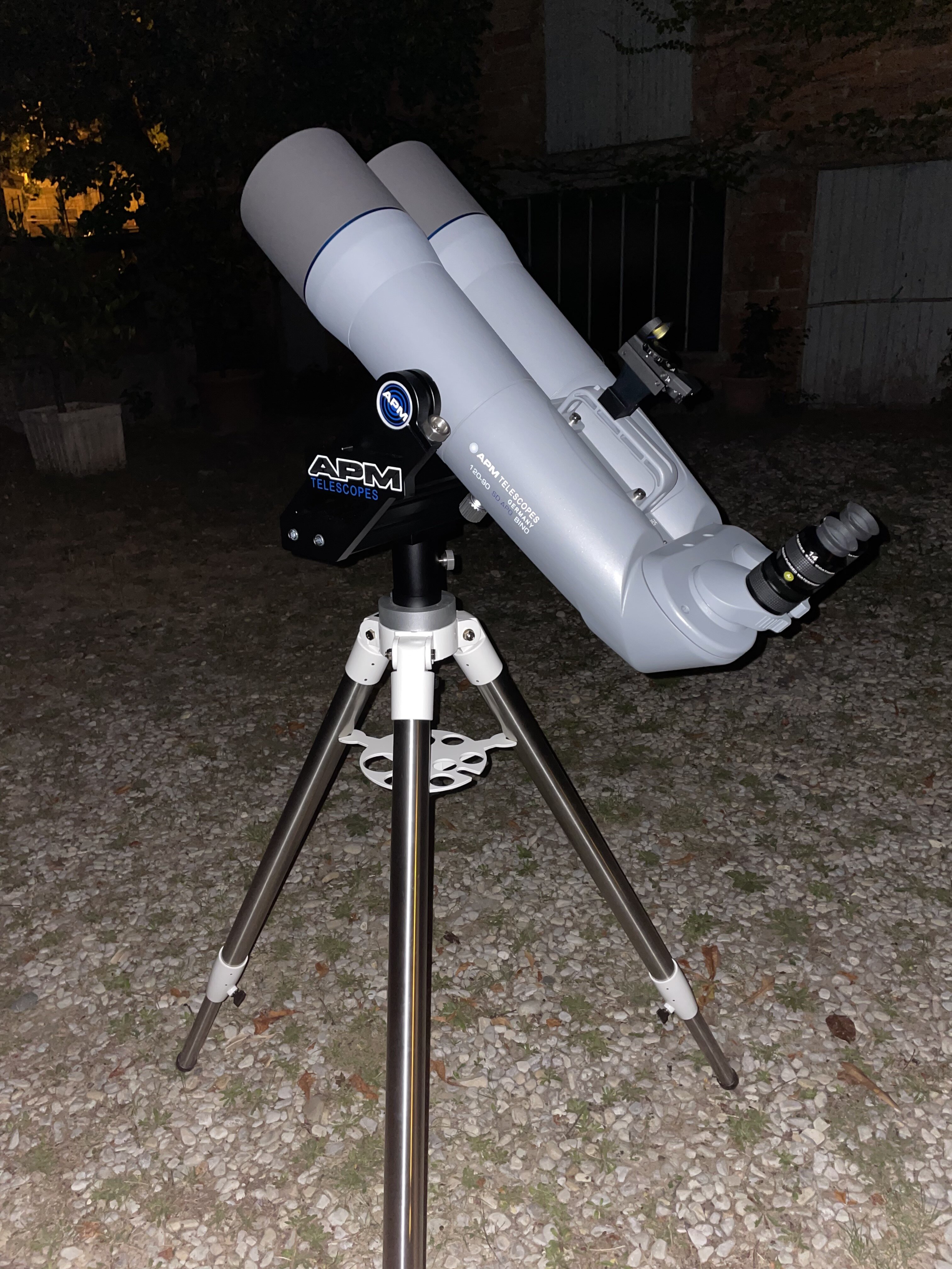

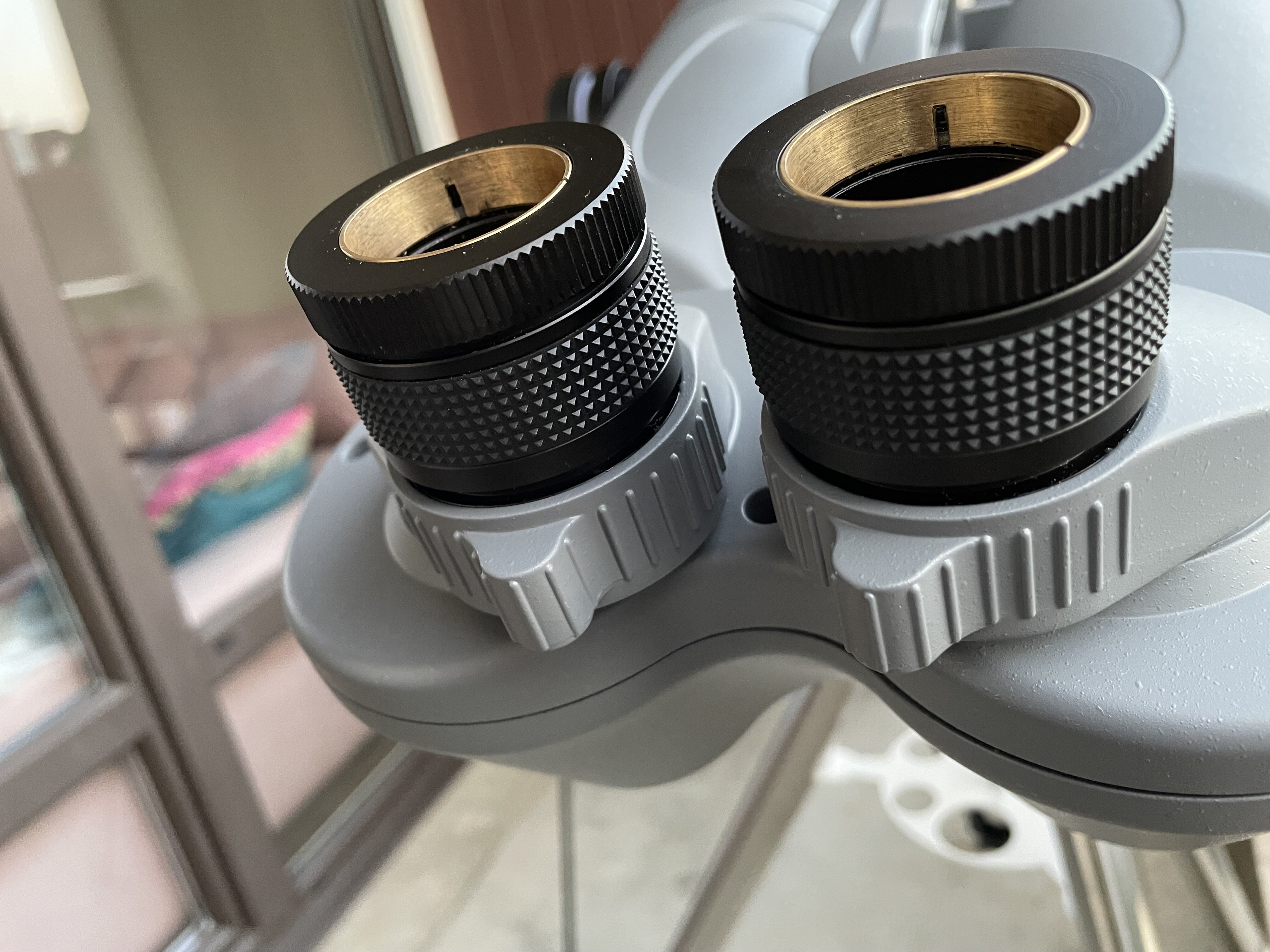

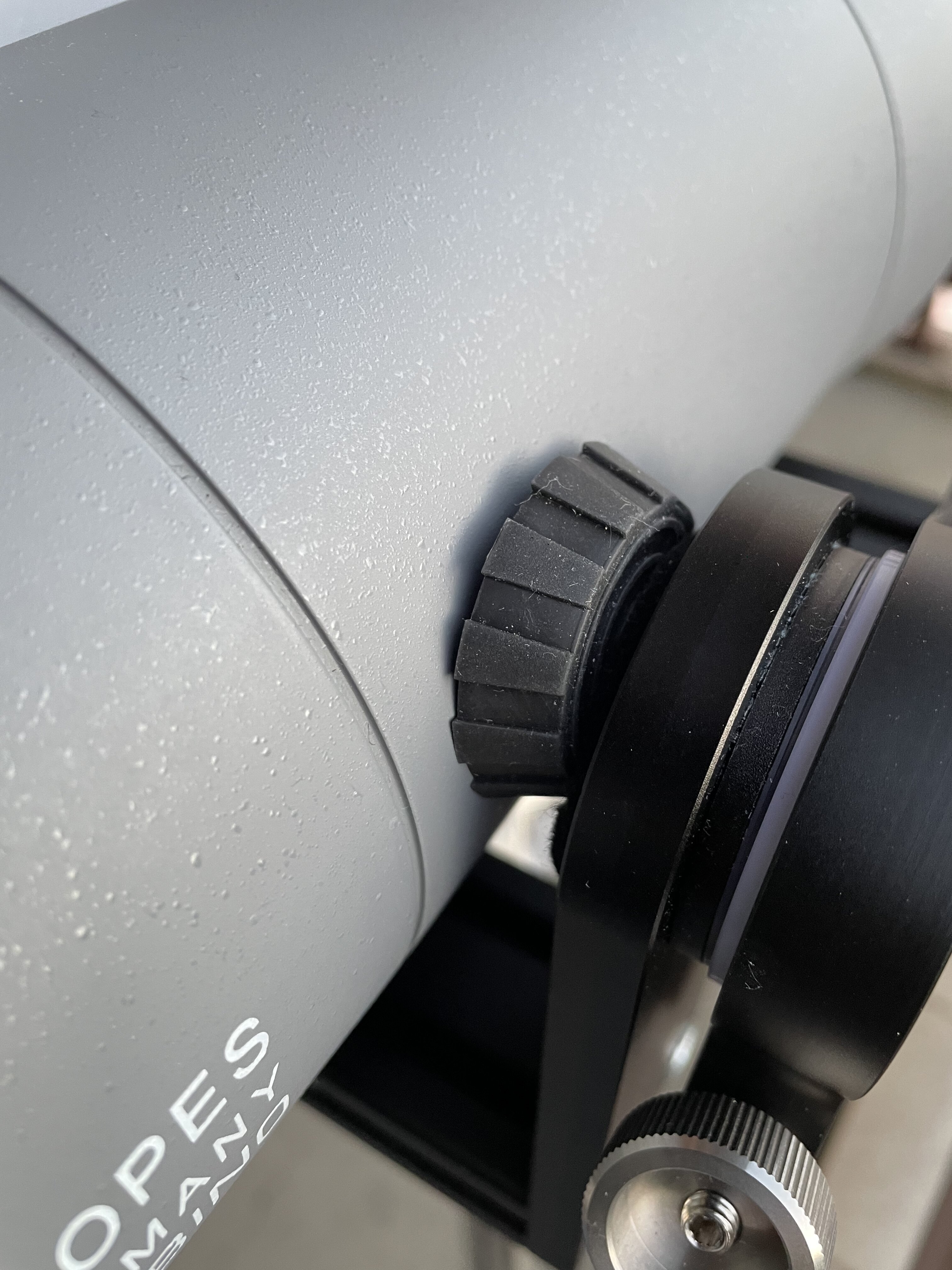

4) Les jumelles
->Doublets FLP53 donc la version SD.
->F/D 5,5 avec une focale de 660 pour 120 mm d’ouverture par tube.
->Version 90° adaptées à l’astro et pour profiter du zenith sans se casser le cou.
->Collimation poussée à 180 X
-> à peu près 10 kg
->dimensions  mesurées :
-longueur 690mm et 770mm avec pare buées dépliés.
-largeur au plus large 280mm
-> Je rappelle qu’il n’y a pas de réglages et pas de vues inversées haut/bas ni gauche/droite

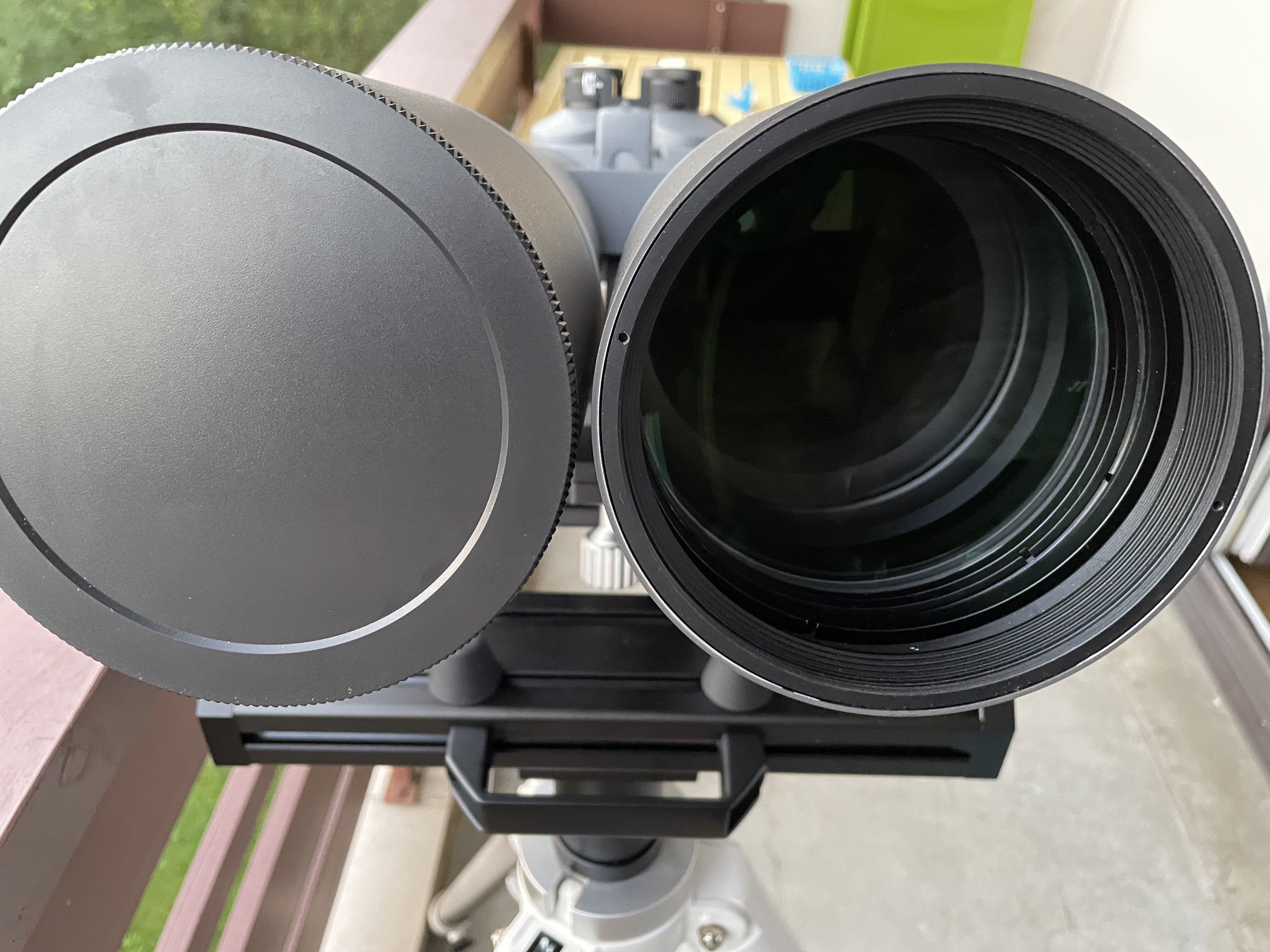

Dès qu’on touche aux jumelles on comprend que c’est du sérieux. Pourtant je venais de vendre une taka FC100 donc je m’étais habitué à du haut de gamme. Elles sont faites avec un alliage de magnésium si je ne dis pas de bêtises. Les pares buées se dévissent aisément et les PO sont à serrage annulaire.  La MAP est douce et précise. On sent qu’on est sur un produit bien finit et solide.

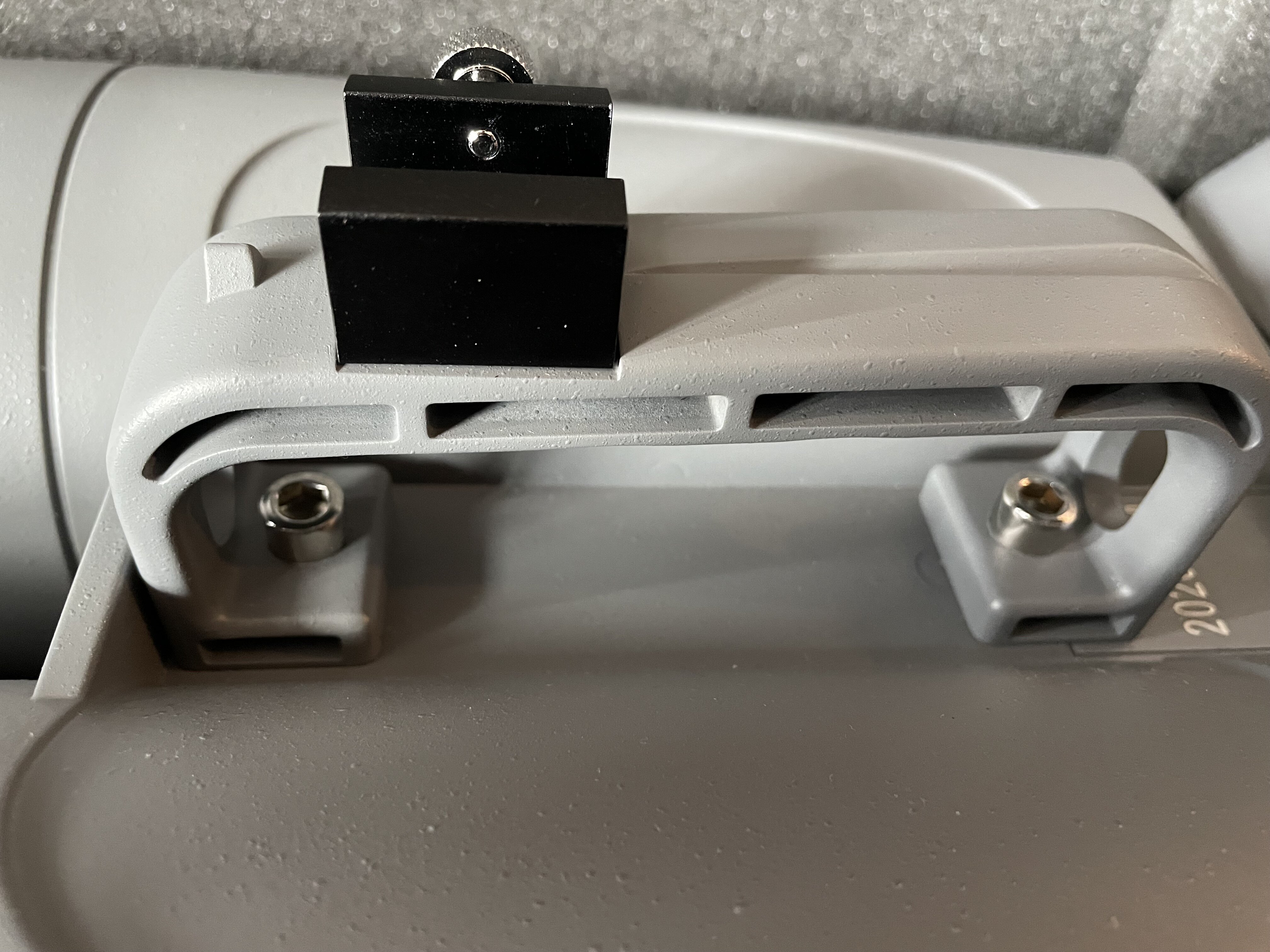

La mise en place de l’instrument se fait rapidement et facilement. La poignée où l’on vient fixer le viseur est pratique pour porter les apm120. J’ai juste à fixer les jumelles sur la monture et serrer 2 vis.

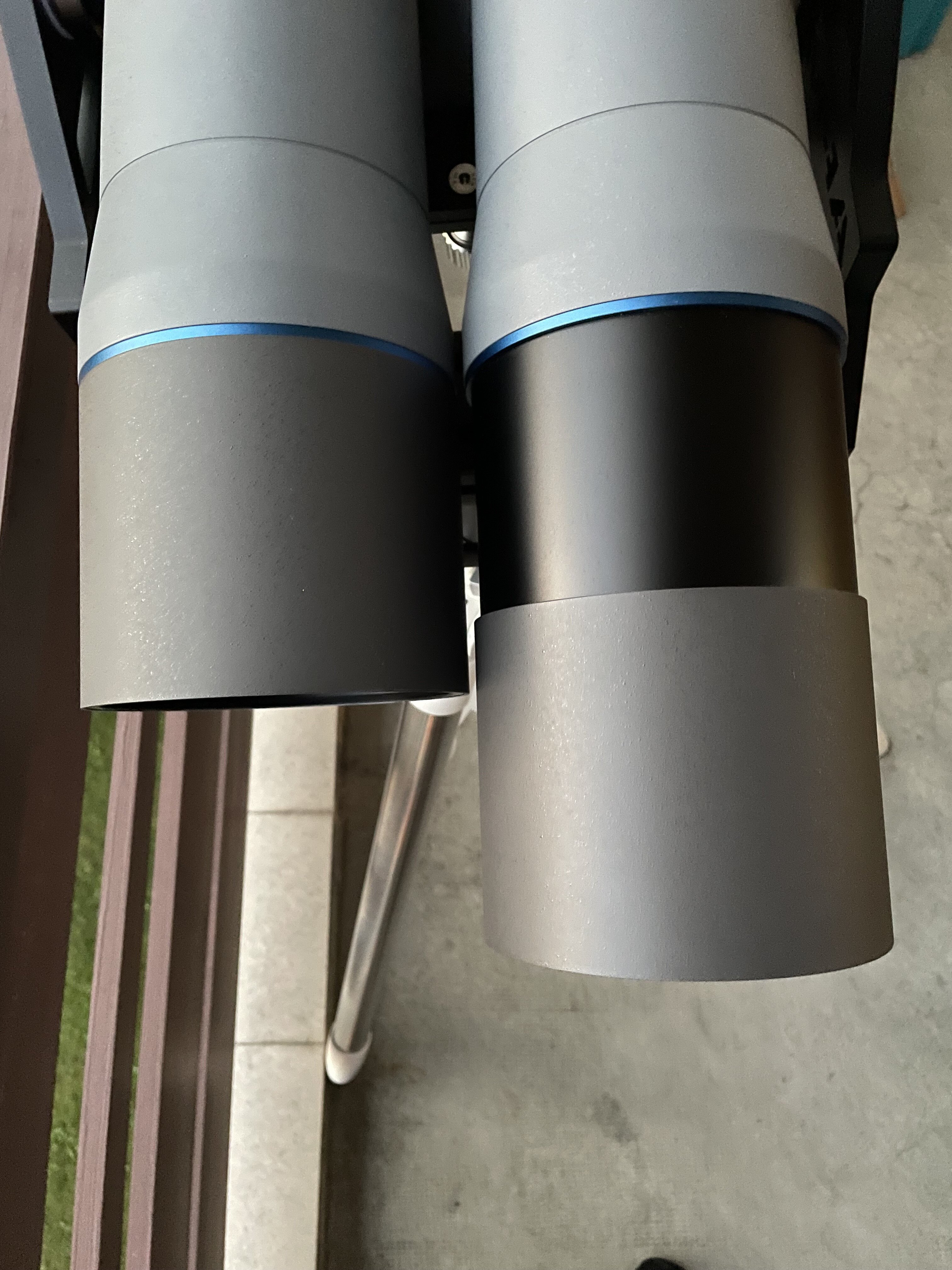

Pour finir, la mise en température est très rapide. Je pose et j’observe dans la foulée surtout que je commence par le plus faible grossissement. Il faudrait que je teste en hiver pour avoir des écarts de température plus important.
  IMG_5276.thumb.jpeg.eda124a55a5c5403d7bb9c365c8a8db0.jpeg   Ici les pares buées sont rétractés

-> la Lune dans ses premiers quatiers. Oculaires 4,7mm, 8.8mm  et 14mm. Quelle claque je survole notre satellite et surtout les 2 yeux sont diablement efficaces pour percevoir chaque petit détail.

Hello  hello y'a du nouveau !
Amélioration de la fourche pour diminuer les vibrations...et les résultats sont au-delà de mes attentes. Simple et  efficace et pas cher !
La stabilisation a été divisé par 3 voir 4 fois car même en tapant fort sur le bord des jumelles côté oculaire ça se stabilise en 1 seconde pas plus ! . Testé sur la lune, Vénus et en diurne à fort grossissement.
Pour faire simple il suffit de maintenir les jumelles sur les côtés et sur le dessous. Pour ce faire, j'ai acheté des patins amortisseur  en caoutchouc pour machine à laver et quelques vis et écrou
J'ai aussi acheté des coussins anti vibrations celestron à mettre sous les pieds du trépied pour les sols instables.
Pour les côtés il suffit d'insérer un patin pour bloquer les jumelles tout simplement
Pour le dessous, j'ai fait un système où l'on peut régler la hauteur pour plus de précisions. Je n'ai pas trouvé d'écrous en T je referai  peu être plus propre par la suite.
J'ai aussi acheté un bandit bando pour les lumières parasites que j'ai découpé pour être plus pratique et pour pas que mon nez vienne trop le toucher. À voir avec le temps si je l'utilise ou non. Pour l'instant ça à l'air pas trop mal...
Je n'arrive plus à mettre de photos je ferai ça plus tard désolé.
Voilà, j'espère que ça pourra servir à d'autres.
UnospE
Edited by Unospe
Posted
Bonjour: simplement curieux,  est ce plus performant que de se doter de "bino?"
(le chat est bien mignon!)
Posted (edited)
Ça y est j’ai réussi à mettre les photos 💪🏻
Du coup je remets mon p’tit texte ^^
UnospE
Et maintenant place aux photos :)
Edited by Unospe

j’ai choisi pour le pointage, un laser avec support, plus pratique.

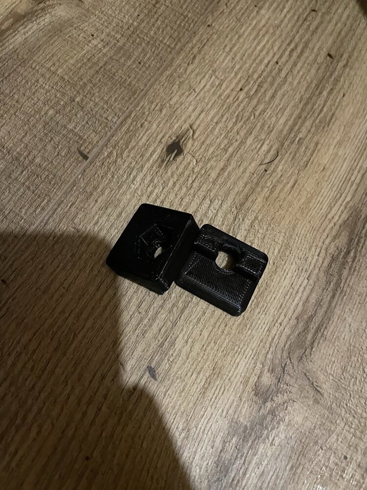

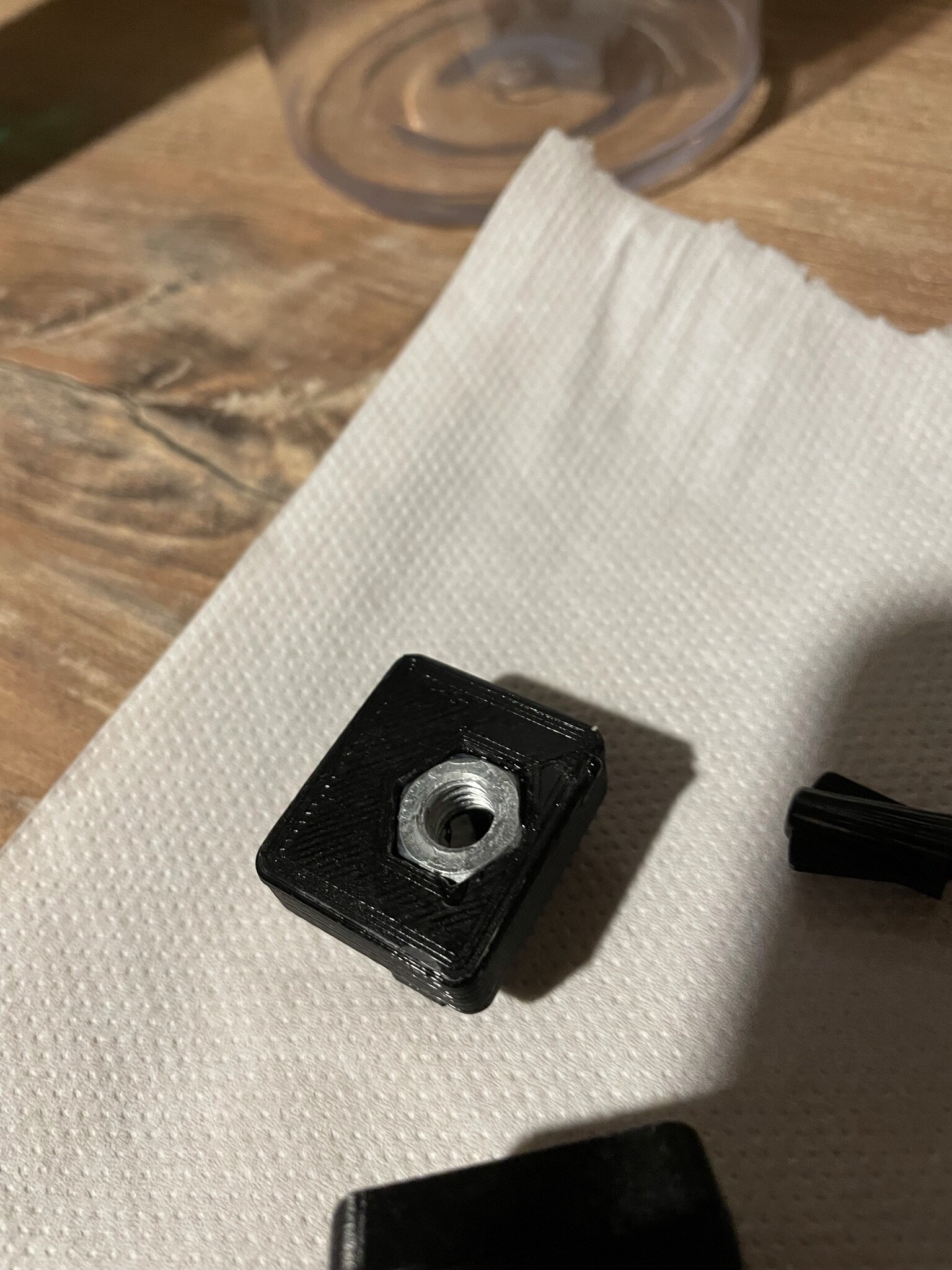

Du coup j’en profites que tu réagisses pour alimenter un peu le post.
Tout d’abord j’ai amélioré mon système pour maintenir les jumelles avec une impression 3D, c’est plus propre et j’ai mis un écrou de plus pour maintenir la hauteur.
Du coup ça stabilise énormément les jumelles je n’ai quasiment plus de vibrations à fort grossissement. C’est LE TRUC à faire si vous achetez les 120 avec fourche apm. Simple, efficace et pas cher.
Cf photos plus bas
Ensuite, j’ai étoffé ma gamme d’oculaires.
J’ai, dans un premier temps cherché à remplacer mes ES82 4,7mm que je ne trouve pas hyper confortable car assez collé aux lentilles et le placement demande un peu de pratique (mais après ça va on prend le coup)
-J’ai essayé les morpheus, trop gros pour moi. Dommage ! ils sont vraiment bien pour une utilisation bino. Mais j’ai un faible écart inter pupillaire (57 mm) ce qui complique le choix.
-les delite très inconfortables j’ai détesté
-les naglers très inconfortables aussi.
Au passage merci aux copains qui m’ont prêté les oculaires pour que je teste ;)
Du coup je garde mes ES82 4,7mm car je ne trouverai pas mieux.
J’ai racheté les ES82 6,7 pour à peu près 100x de grossissement. Ils sont vraiment très bon et ergonomique.
Selon moi, ce grossissement est top pour les planètes car les 2 yeux font qu’on a l’impression de grossir plus.
De plus, on est jamais embêté par la turbulence à ce grossissement, le relief d’œil est parfait pour moi et on garde du champ pour le suivi manuel.
Par contre pour la lune je préfère grossir plus avec les 4,7mm
Au final j’ai presque toute la gamme en ES82 coulant 1,25… ils me vont très bien car ils sont pas très large, ergonomiques et de bon rapport qualité prix. Le critère le plus important pour moi est le confort.
J’ai aussi ajouté une paire d’apm uff 18mm acheté sur WA pour un grossissement de 37 x qui me plaisent beaucoup tout comme les 24 de la même gamme que je possède déjà.
Voilà pour les nouveautés. Je suis toujours en phase avec mon test, je prends toujours beaucoup de plaisir à observer avec ce fabuleux instrument.
Edited by Unospe
Ajout photos

A pied, je me demande si 200 - 500m sont envisageable avec un bon sac à dos. La valise Pelican doit elle aussi faire un certain poids...
Qu'en pensez-vous ?

Salut je vois que personne ne t'as répondu... Je ne connais pas les 120mm mais les 100mm pèse environ 7kg... Et avec une valise de transport c'est quand même assez lourd à transporter... Surtout qu'il y a aussi le pied... Prévoir peut-être un genre de "diable" pour le transport?!!
Après si tes jeune et un peu costaud ça se porte  ;)
