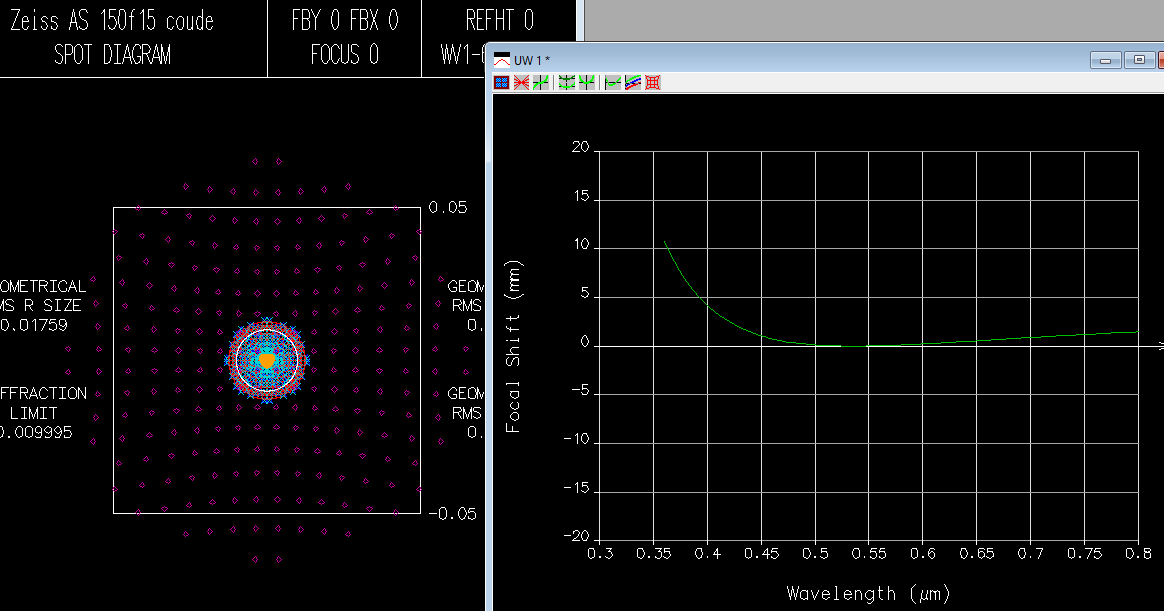

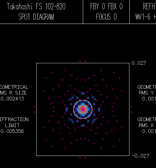

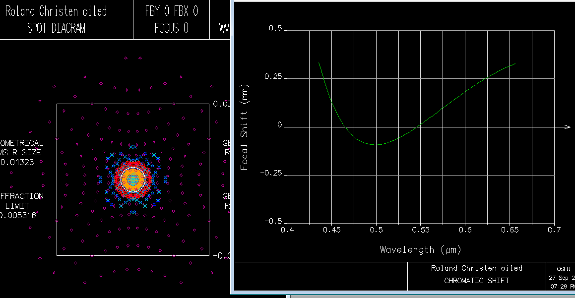

Pour mémoire : les spots de la Tak FS102-820 et le premier triplet de Roland Christen 150f10 (Sky & Telescopes)
Aucune des deux n'est apo au sens Thomas Back pourtant, on se les a arraché. (Le carré est toujours celui relatif à f15 / 50um)
image.png.bc909e1ad43148a988bf5c453d2ced5f.pngimage.png.d9350dc8b74a435c2403ab557e006cd2.png
Zeiss AS 150f15
Bref, la plage au-delà de achro (F 486nm) à violet (435nm) on cherchait juste à le contrôler en visuel, pas vraiment à la focaliser.
Je veux pas exagérer mais quand tu regardes Zeiss avec l'asphérisation, ça fait genre pas un cheveu qui dépasse sur le papier.
C'est beau en vrai mais ça m'étonnerait que ça soit aussi rigoureux que ça.
Modifié par lyl

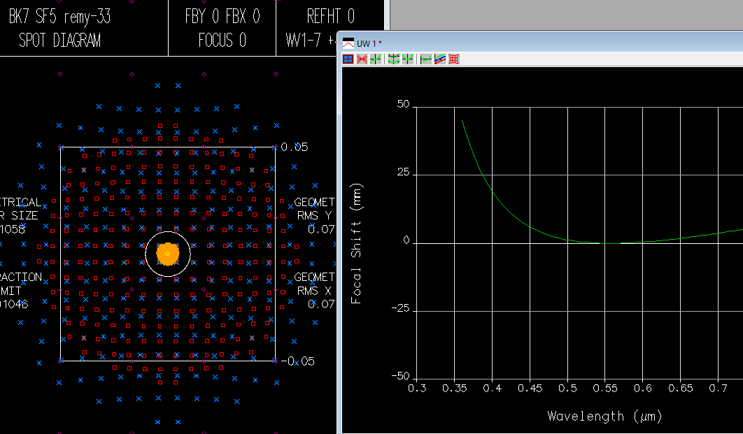

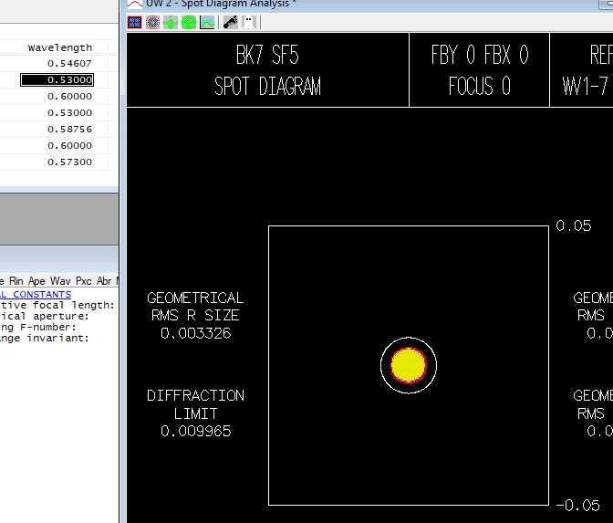

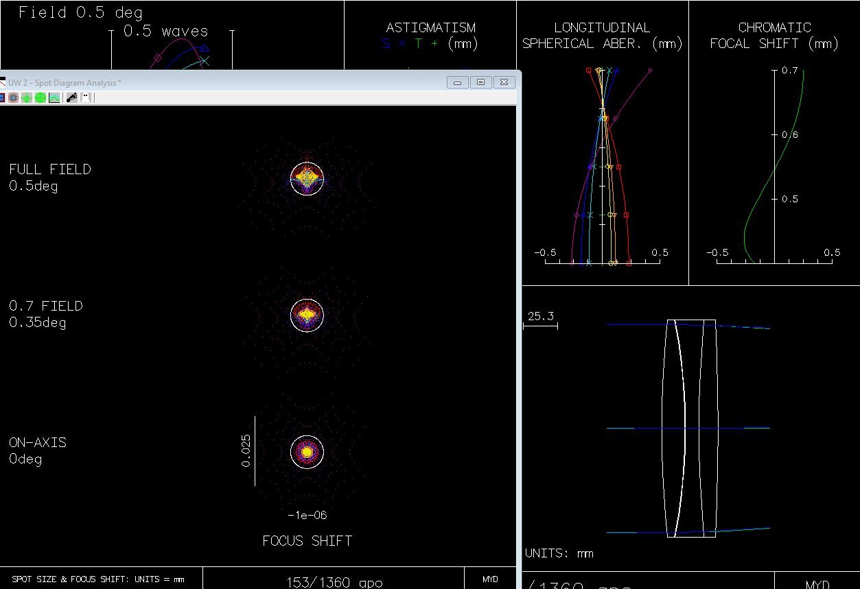

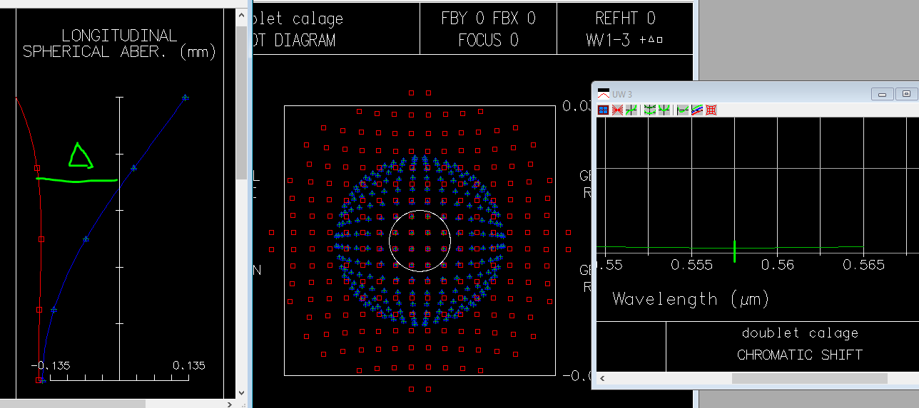

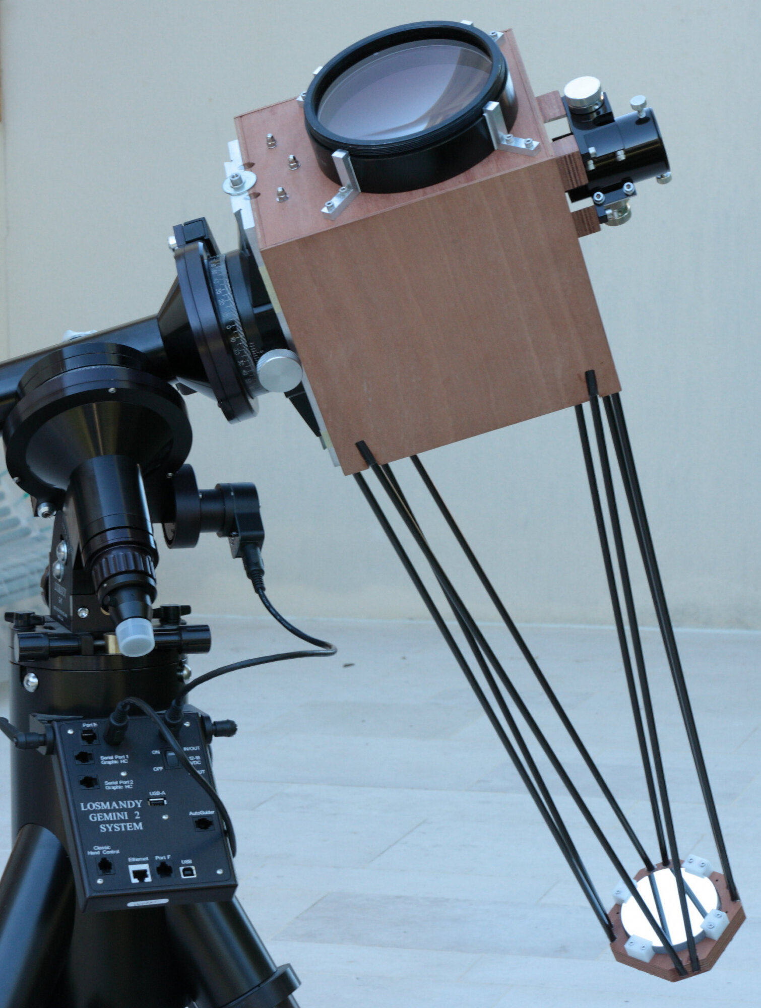

En fait c'est Bertrand, et c'est moins ambitieux que ça... j'ai participé au design pour du lunaire.
240mm f/15 N-BK7 - H-ZF2 -> objectif huilé
Tout rassembler pour vert - jaune -orange : cf ci-dessous. Le reste -> filtre.
+ gérer l'astigmatisme hors d'axe (anastigmat)
La voilà à droite en 530-600 : optimisée à fond.
image.png.6bcb227b66f73090a17ef0979d30c1c4.pngimage.png.ad2ee4504b48f54300e5260a55b09e06.png
Ceci dit, il a aussi penser divaguer un peu sur les nébuleuses. à 1/2D M57 à x120 ça le fait en équilibrant la map rouge bleu et jaune-orange.
image.png.1205ca09f3014531fb7bc95c3f213016.png          IIMG_2310Clavrecadre.thumb.jpg.e4cc443399ab784a26423a42fa60e932.jpgUsinagefaceentreCrownau280.thumb.jpg.4d4d95f0c24a44d7624a18ee332a7d79.jpg
Bon respect, c'est lui qui bosse là.
Son premier projet la planétaire Clavé 150f15 repliée et maintenant Maître Bertrand au façonnage de la 240f15 (crown à l'abrasif 280)
Modifié par lyl

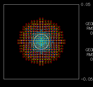

On peut détecter moins de 10nm de calage à f/11. A f/D plus court, c'est compliqué à cause du sphérochromatisme.
Voilà l'apparence de 7.5nm de différence pas loin du focus (1/15e de tour de molette du focus vert), difficile mais on peut le voir avec un oculaire de 6mm à f/11.
Note en ratio du disque d'Airy : Bd=745Δ/F2 pour 550nm (varie en 1/λ) soit 6 fois le disque étoile (jaune-vert) pour 1mm et environ 3 pour le bleu 4 pour le rouge.

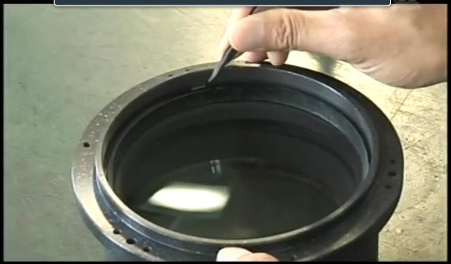

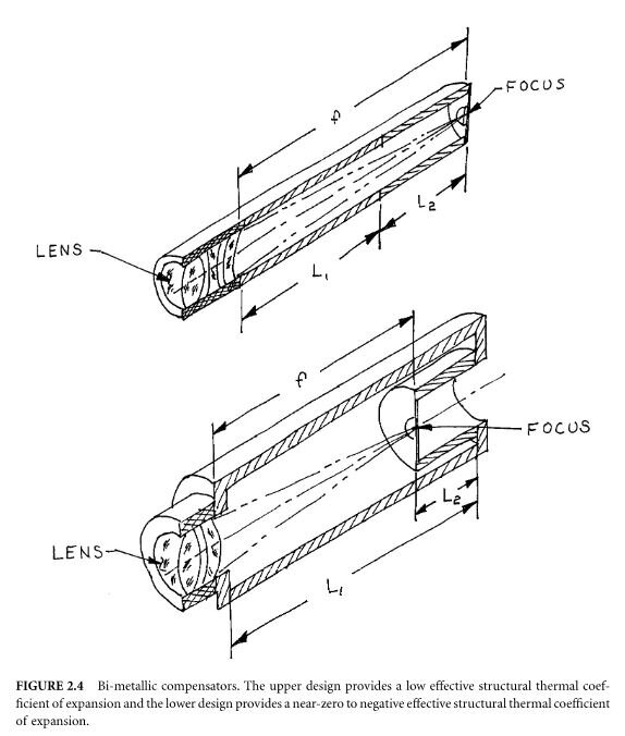

A grand diamètre (supérieur à 200 mm), l'équilibre thermique des lentilles d'un objectif ne fait-il pas préférer un doublet de lentilles au lieu d'un triplet de lentilles?
  Le 29/09/2021 à 15:46, oliver55 a dit :
Peut-être que c'est du CDGM tout simplement?
Voir davantage
Euh non, le marmiton n'a pas encore copié les verres SD.
Voir davantage

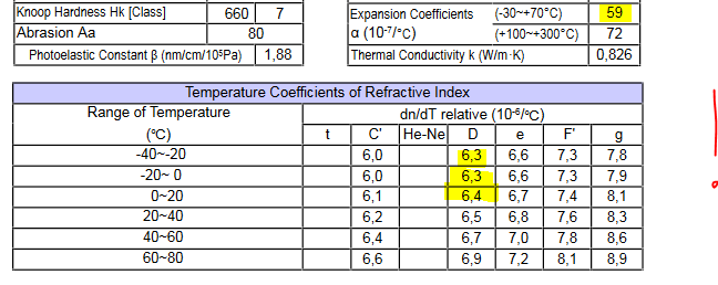

C'est plus simple en doublet, mais à partir du moment ou tu mets des verres fluorés tu fais les calculs et tu pries.

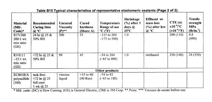

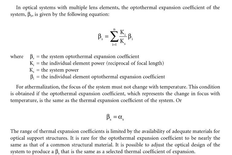

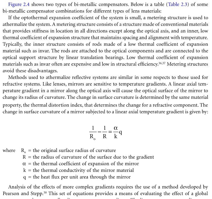

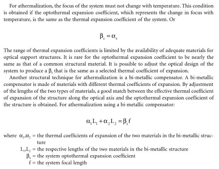

TTA_Athermal_Achromat_Design-3-Sept-18.pdfFetching info...
21_designing_an_athermal_lens.pdfFetching info...
  Le 29/09/2021 à 17:04, lyl a dit :
Voir davantage
Avec un volume de verres et d'air entre les lentilles qui augmente, certains astronomes préfèrent les doublets de lentilles en tant qu'objectifs car ils disent que ces lunettes-là réagissent plus vites aux changements de température se produisant tout au long de la nuit.
  Le 29/09/2021 à 18:13, oliver55 a dit :
Voir davantage
Wow de la turbulence dans l'entreverre, on me l'avait jamais faite celle là.
Sauf erreur de ma part l'air est isolant, dans le sens qu'il ne transmet pas beaucoup la chaleur. Il faut un sacré débit en l/mn pour que tu fasses passer des calories et déformer l'optique.
Je vais regarder les specs de mon décapeur thermique...
Ah oui 300l/mn ...
Ca en fait des mm pour faire 300l...
Non ce sont les propriétés des verres qui gouverne.
La Burgess "Planet Hunter", un doublet 102mm S-PHM52 + S-LAH51 de Thomas M Back n'a jamais rien chassé car il n'a jamais été stable.
On est pas toujours bon partout...

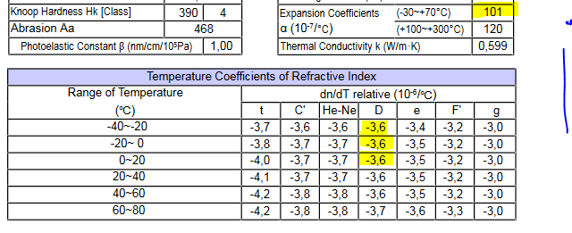

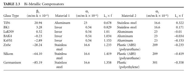

Schott : comportement dynamique, constante G
https://www.schott.com/d/advanced_optics/3794eded-edd2-461d-aec5-0a1d2dc9c523/1.1/schott_tie-19_temperature_coefficient_of_refractive_index_eng.pdf
Gcrown= 10.1 (.618) + (-3.6) => 2.64
LTCdyncrown=Gcrown/0.618 -> 4.272
Cc~=2.76 dpt (j'ai le design)
Gflint= 5.9 (.7859) + 6.3 -> 10.94
LTCdynflint=Gflint / .7859 -> 13.92
Cf=-1.94 dpt
Condition athermique :
Résultat : betadyn=11.79-27=-15.21
c'est pire que chaque verre individuellement.
Note : j'ai oublié d'entourer la conductivité thermique ... c'est sûr que ça se stabilise moins vite quand ça conduit pas les calories.
Voilà celle du équivalent BK7 et F2 Ohara :
image.png.3d928690ac7185550f9671ae9b6dd658.pngimage.png.403d9ceb2fdfa197b9afd247eacf2976.png
CQFD
Je ne vais pas faire le comportement en statique car c'est encore pire (alpha - dn/dt)
Fin de l'histoire.
Modifié par lyl

Oui et non, ça dépend de deux facteurs.
Un facteur faible : l'interface air-verre
C'est l'échange thermique axial.
alpha : coefficient de dilatation thermique
k : conductivité thermique
n : indice de réfraction du verre
h : épaisseur
q : quantité de chaleur mise en jeu
dn/dT : variation d'indice de réfraction en fonction de la température
1/f : convergence en dioptrie ou plus facilement -> inverse de la focale du ménisque/de la lentille
Une fenêtre plane se déforme comme suit avec un gradient de température entre les deux faces (une plus chaude, l'autre plus froide)
Un facteur fort : les échanges avec les matériaux de soutien ou de contact.
Lors de la mise en température, la chaleur du centre de la fenêtre plane se diffuse vers le bord, vers la cellule, plus froide créant, approximativement, un gradient de température parabolique que l'on modélise.
Le bord se rétrécit causant une convergence.
Le facteur de variation beta est le coefficient de variation de la convergence sur-ajoutée

Pour un système optique constitué par l'objectif il y a également deux variations :
- statique (variation lente) : variation de la focale avec la température (montré au dessus)
=> très nuisible à l'astro-photo, il faut, potentiellement, refaire la map régulièrement
- dynamiquement° (variation locale rapide vs gradient température) : modification rapide du front d'onde.
=> le système n'est pas stable sur sa surface optique et donc à moindre mesure sur le front d'onde, c'est nuisible pour du détail instantané ou de courte période.
En visuel planétaire c'est une catastrophe.
° je n'ai plus les calculs pour la démonstration dynamique, on prend le facteur donné par SCHOTT :
On voit que dn/dT est présent mais avec un signe positif cette fois.
Au final on s'intéresse au système optique. (formule idem pour la perturbation dynamique)
Il y a des solutions pour l'astro-photo : changer le matériau du tube ou associer des tubes à dilatation différente pour compenser.
La fibre de carbone est un exemple.
AthermalTube1.JPG.eb597fe1bf66f5e4ea69861018ad6acc.JPGAthermalTube2b.JPG.81296521eee82ad9162f964f368055f9.JPG
AthermalTube3.JPG.943a0725ea346d1149c6cae065170467.JPGAthermalTube4.JPG.34bdc090538c3ce5091f5c4474f956dc.JPG

Maintenant si on s'intéresse à l'effet du tube Aluminium ou Kruppax entre 0 et 20°
On a 23*20=460.10-6 = 0.46mm d'allongement.
Au final : la mise en température statique est moins génante sur une longue observation, ce n'est pas énorme, c'est juste pour cadrer. La stabilité dynamique est moindre mais on a un long f/D, ça reste excellent.

Le tube alu seul (23) convient encore, en général la partie "flint" est divergente et retranche de la dilatation. En revanche elle peut être huilée, ce qui la rend moins sensible en dynamique, de plus elle est en arrière.

L'utilisation de joint élastique est chose récente, je ne penses pas que tu aies compris comment on le place.
Il ne s'agit pas de l'intercaler au bord mais sous l'anneau de retenue.
Pour ce qui est du bord, il est chose courante en optique de précision de restreindre le jeu à ce qui est nécessaire.
En aluminium, la dilatation est autour de alpha=23*10-6 m/°C, ce qui donne pour 20°C d'écart : 460um par mètre ou 69um <-> 0.069mm pour une cellule de 150mm de diamètre.
Cela correspond en mécanique à la tolérance minimale d'un alésage entre tournant et libre : 0.15mm ou 1/1000 du diamètre.
Quand il y a plus de jeu que nécessaire : c'est néfaste pour la collimation, surtout pour les optiques très ouvertes.
A 90f/11, achromat :  0.1mm <-> 2% de strehl sur un doublet achromatique.
Les recommandations de Paul Yoder (NASA & US Army, spécialiste imagerie pendant la guerre froide KH-9 Hexagon spy satellite project) ont une valeur certaine.
sealant1.JPG.f8cc9688f506fc2b8b6079b234eae903.JPGsealant2.JPG.267923052a777bbd718a029af848664b.JPGimage.png.508915865e47a921db048af5f1ffdbb1.png
Parmi les recommandations : le RTV 660 est un silicone de moulage qui a la consistance d'un joint de porte / balais d'essuie glace.
https://www.ebay.fr/itm/254658945208?hash=item3b4adb20b8:g:VaoAAOSwp5JWbb6e
On trouve facilement d'autres silicones type "silicone de moulage" qui peuvent prendre des faibles épaisseurs.
Une simple application en couche mince genre 0.2mm peut arranger des problèmes de lentille qui bougent de 0.5mm sans pour autant contraindre l'optique. J'ai eu le cas sur une optique linear 127, une des lentilles était plus petite de 1mm de diamètre. A cette époque j'ai découpé des cales dans un dessous de verre en liège plastifié en surface.
En conclusion, un peu c'est bien, c'est indispensable mais trop c'est risqué, ça risque d’ébrécher le verre et de dégrader l'image.

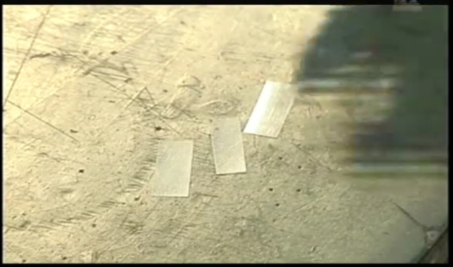

Takahashi cale les lentilles de la FSQ avec des morceaux d'élastomère transparent.
http://www.astrosurf.com/topic/147400-a-lintérieur-des-ateliers/
cales1.jpg.da8778426a380c593763d69c29f38af0.jpgcales2.jpg.6cc11cbc9b782162aa478064a2f9b488.jpg
