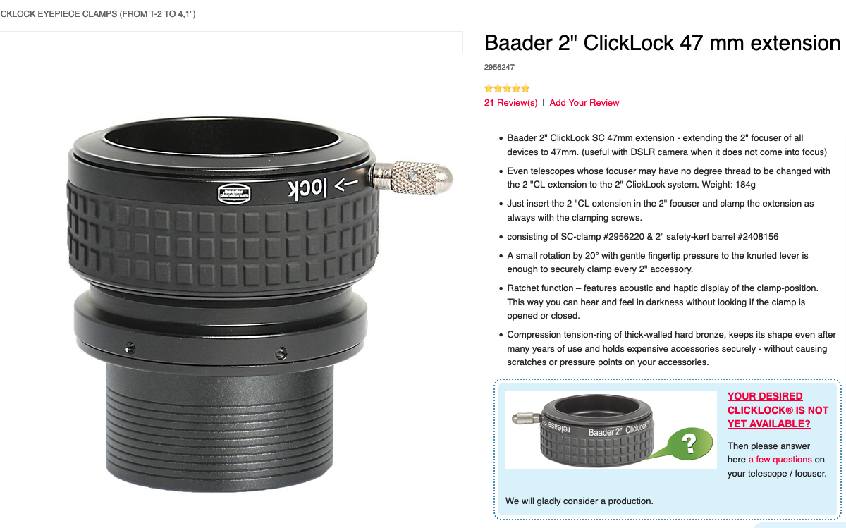

Tu as des trucs en offre chez baader actuellement si tu prends cette marque (mais je ne connais leurs conditions d'envoi car j'ai toujours acheté chez nos revendeurs français pour mon matériel neuf) :
https://www.baader-planetarium.com/en/accessories/adapters-imaging-accessories/eyepiece-clamps/baader-2"-to-1¼"-clicklock-reducer-(t-2-part-15b).html
https://www.baader-planetarium.com/en/baader-2"-clicklock-diagonal-mirror.html
Ce PO (2456247), c'est exactement le même que le 2956220, mais pour 2 euros de plus, tu as un nez 2 pouces/sct, utile pour faire une allonge en cas de besoin (ou pas).
https://www.baader-planetarium.com/en/baader-2"-clicklock-eyepiece-clamps.html
Tout est aussi dispo chez nos revendeurs français évidemment.
Modifié par olivufu
il y a 20 minutes, olivufu a dit :
Ça y est j’ai vu la différence. Pas évident pour moi !
