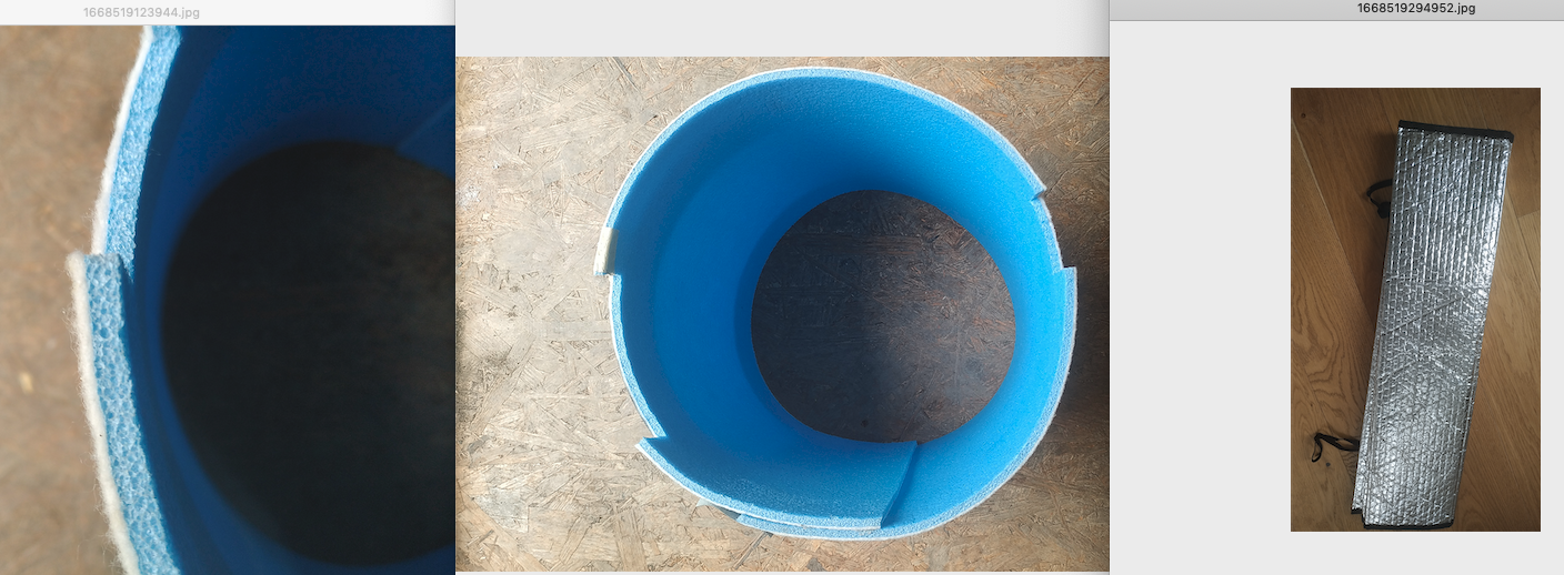

Pourrais-tu en dire un peu plus sur ta fabrication maison pare buée + isolant?
Bien sûr :)
J'ai utilisé une mousse imputrescible de 5mm d'ep pour faire office de pare-buée. Taillée en conséquence, collée pour garder une forme circulaire, et ajourée sur les passages de queue d'arronde (vixen et losmandy sur mon c9). La mousse à des reliefs qui ne permettent pas de reflets internes.
Une fois installée, j'enroule le tube ET le pare buée avec mon pare soleil de voiture (qui ne me sert pas l'hiver). Deux tours de ficelles autour pour le tenir sur le tube et le voilà emballé. Possible avec un isolant mince aussi, qui protégera aussi du rayonnement.
Cela me convient très bien pour mon utilisation visuelle - de durées courtes à moyennes - en hiver. Je dépasse rarement 0h00 1h00 en hiver, surtout si j'attaque tôt. Si cette année cela ne suffit pas, je fabriquerai une petite resistance avec du fil résistif, mais les autres hivers, je n'en ai pas eu besoin. Je ne passe pas non plus tout mon temps au zenith.
Après il existe des accessoires très fonctionnels, faits pour, comme le présentent très bien Jean-Louis ou Skywatcher707.
A la fin, je rentre le tube en le laissant dans l'isolant, mais sans cache côté lame et PO ouvert.
Le lendemain matin, je range les oculaires (en ventilation libre durant la nuit dans une petite boite en bois), j'enlève le pare-buée et l'isolant, je remets les caches lame et PO, et je range le tube dans sa caisse.
C'est très rapide et fonctionnel pour moi.

Merci beaucoup! Ca va beaucoup me servir pour tenter de m'en faire un.
Me viennent deux questions du coup 😅  :
-Quand tu dis "ajourée sur les passages de queue d'arronde" c'est donc que tu viens envelopper le début des queues avec les encoches de la mousse? Je ne sais pas si mes mots sont clairs... En gros tu viens mettre les encoches en butée autour des queues d'arronde?
-Question dimensions, de combien faut-il laisser dépasser le pare buée du tube?

Il y a 3 heures, Kepleroc a dit :
exactement, et tes mots étaient très clairs :)
Je fais cela pour rentrer davantage le pare-buée sur le tube, il reste ainsi bien stable et maintenu par les encoches en plus. Pas de rotation ni de jeu.
 @clouzot a tout dit :)
Les miens sont plutôt à 1.4x 1.5x le diamètre pour la prise au vent plus réduite. Mais ce n'est pas un conseil à suivre non plus, juste c'est ce que j'ai fais.

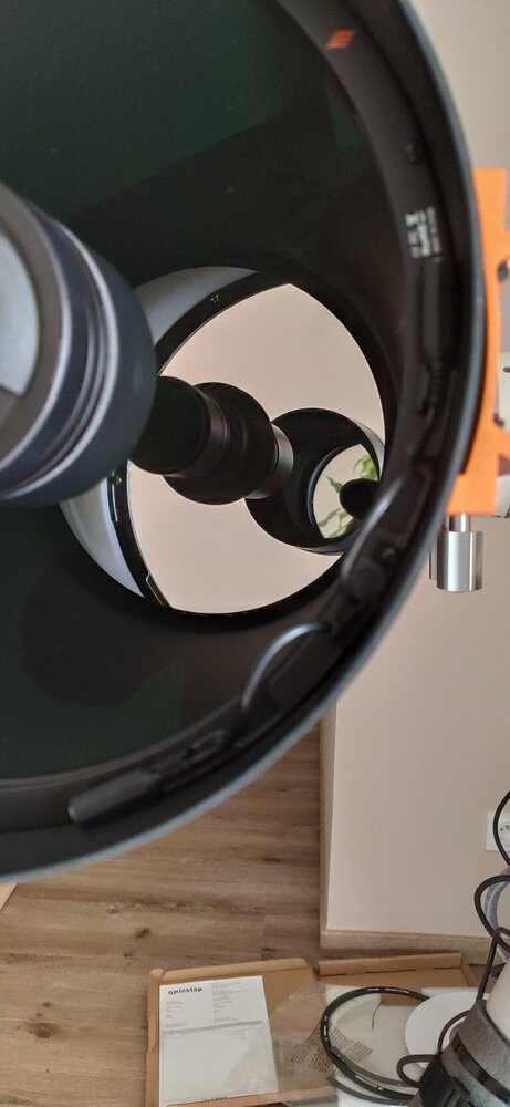

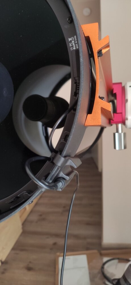

L'anneau chauffant Celestron pour mon C11XLT est arrivé ce matin. Commandé mardi à https://www.picstop.co.uk/all-telescope-accessories/celestron-dew-heater-ring-11.html, 88.23 € avec les FDP + 17 € de frais de douane/TVA. Je ne connaissais pas ce fournisseur UK, impeccable, bonne communication et rapide.
Le montage se passe exactement comme sur la vidéo Celestron et effectivement, faut pas trop serrer les vis de l'anneau. Celles d'origine étaient très légèrement serrées, ça donne un repère pour le remontage.
Il y a deux jacks, un pour l'alim 12V et un autre qui doit se connecter au boitier de contrôle Celestron et qui permet une surveillance/régulation de la température. Le premier câble, celui de l'alim,  est fourni. Le branchement peut se faire sur un boitier de régulation Astrozap, c'est une fiche au format RCA.
Il y a une pince qui tient la ou les fiches d'alim/régul, il faut l'enlever pour pouvoir remettre le couvercle sur le tube.

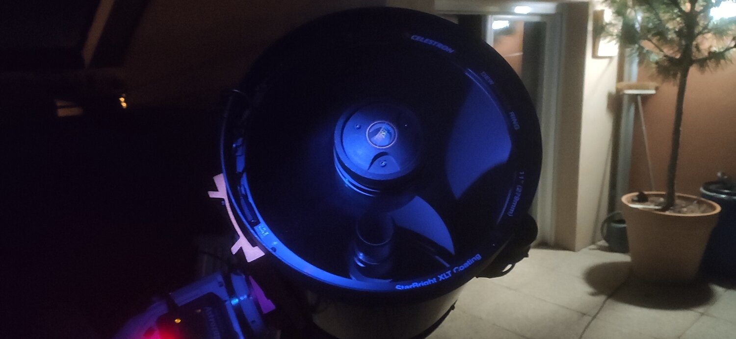

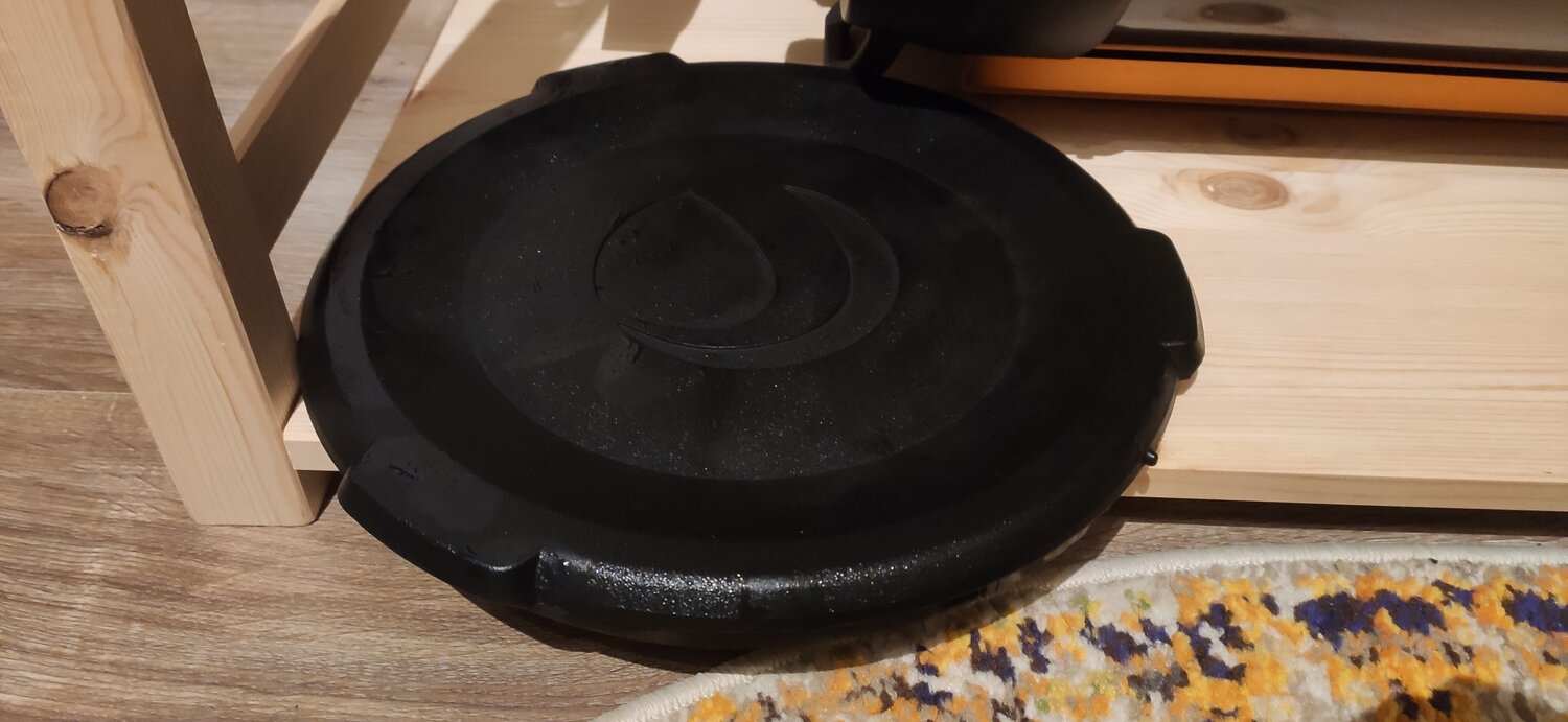

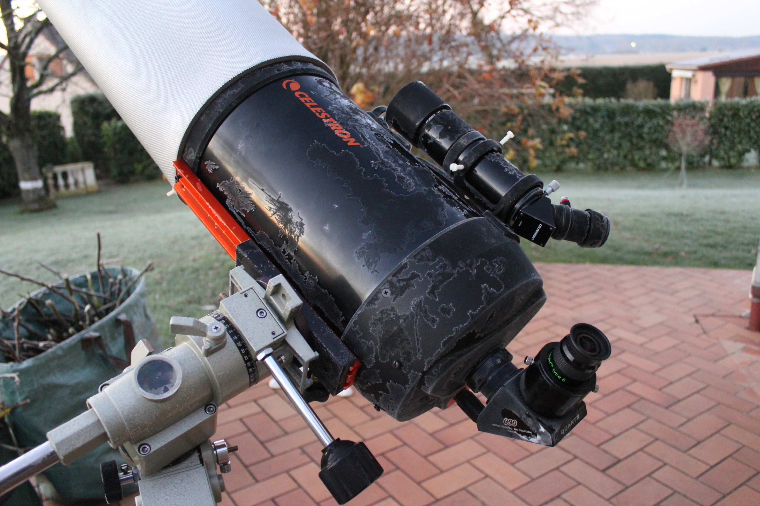

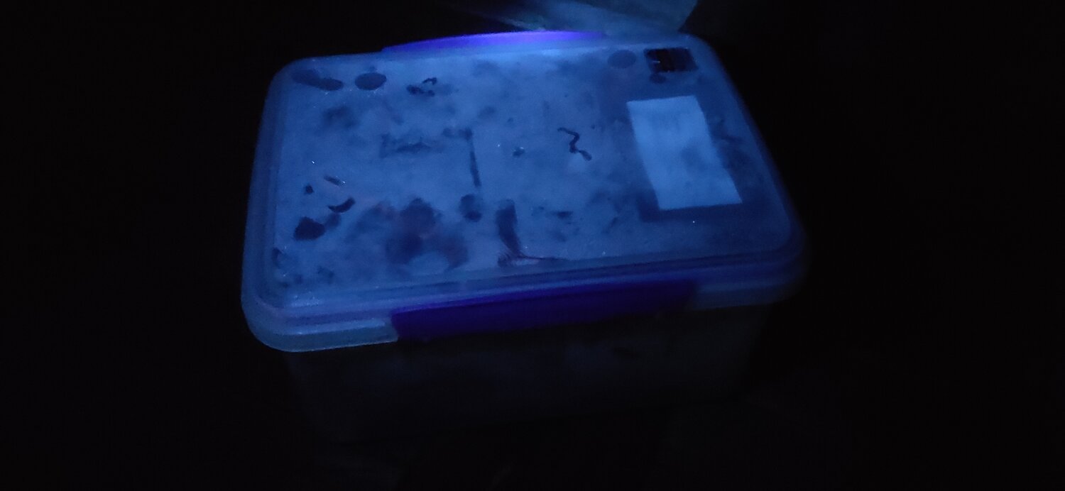

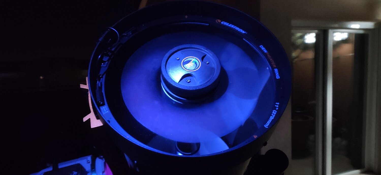

J'ai pu profiter de cette belle soirée humide à souhait pour tester l'anneau chauffant de mon C11. J'ai d'abord laissé la buée venir, en 10 minutes la lame était complètement recouverte, impeccable.. Puis j'ai mis en marche l'anneau chauffant à 50% par le boitier Astrozap.  La buée à commencé à partir mais pas totalement, pas mieux à 100%. Il est 21h27
Donc un coup de sèche cheveux pour repartir sur une base saine en laissant la chauffe à 100%. Photo prise 15 minutes plus tard (21h43)
22h25, la buée n'est quasiment pas revenue au bout de 55 minutes. Je suis congelé, je plie, de toutes façons le ciel est moche ! image.thumb.jpeg.7ed6a5bc7ba3320826e8f1d46fda3341.jpeg
Ma boite d'accessoires et le couvercle du C11 qui sèche..
image.thumb.jpeg.1ecdb7aaa8c28a972402ca0bf472127b.jpeg  image.thumb.jpeg.2e8257cb1d6213bf92c26520b12bf8cc.jpeg
Pour moi c'est validé, un petit pare buée serait certainement un bon complément.
Et un p'tit souvenir de cette heure passée au frais, j'ai du boulot.. :)
Modifié par krotdebouk
  • J'aime 3
  • Merci / Quelle qualité! 2
