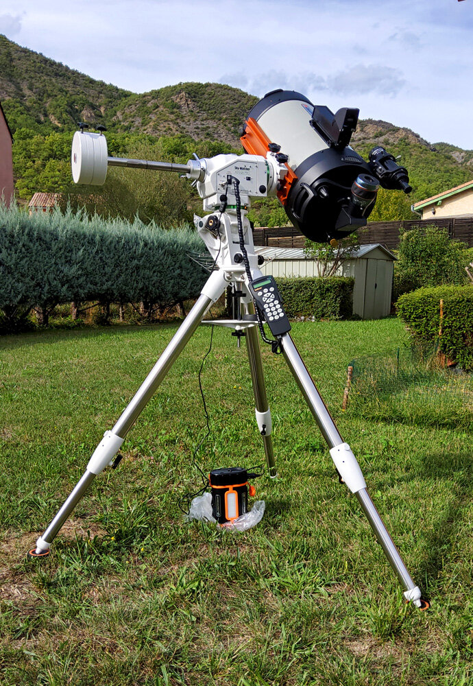

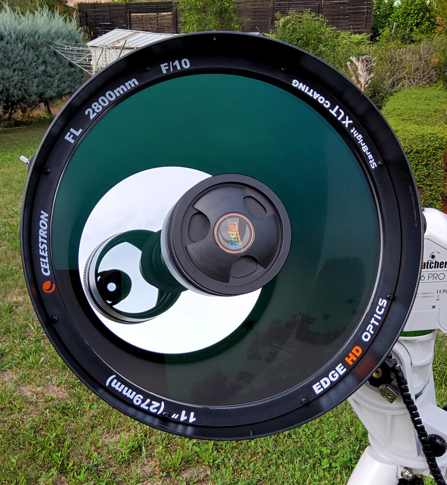

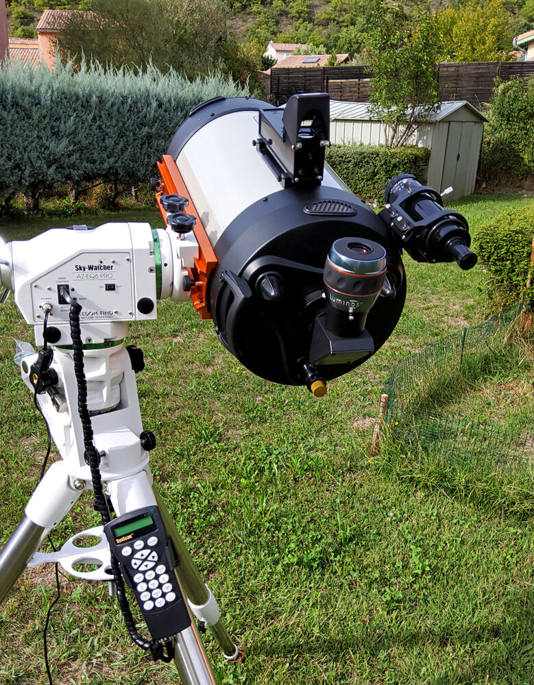

Tout fraichement livré, mon C11 Edge HD: il est bôôô   🙂
Ouahhh très beau en effet sur fond de paysage sympa
@Goofy belle bestiole, ça fait envie… (ton ciel aussi d’ailleurs)

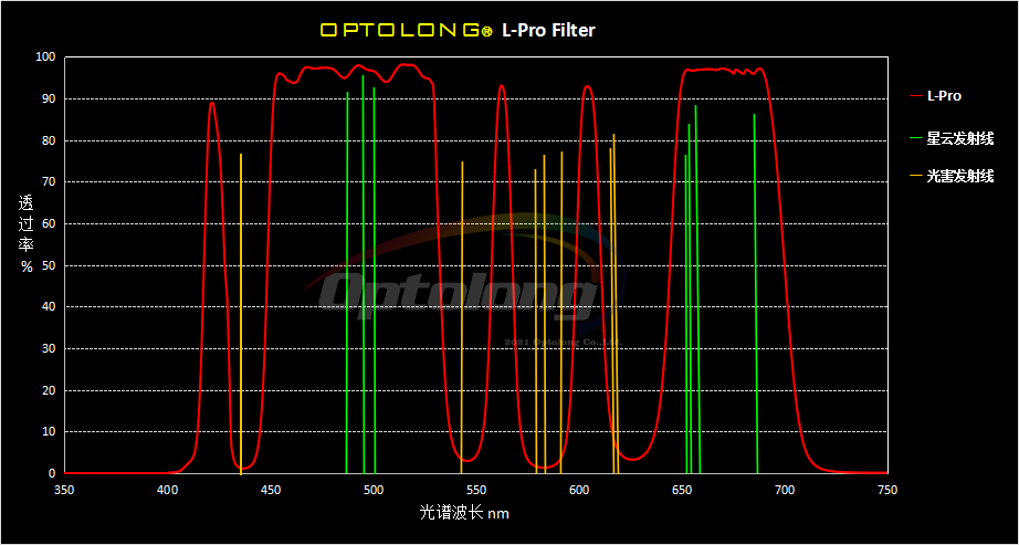

@adamckiewicz sur les filtres : si on conseille (pour certains objets seulement, pas ceux qui émettent sur tout le spectre) d’utiliser des filtres Ha ou OIII a l’oculaire, pourquoi ne pas tenter de filtres duoband type L-Enhance, voire des filtres plus larges type LPS ou LPro qui laissent aussi passer d’autres bandes intéressantes (Hb par exemple) et une partie du spectre visible ? C’est une vraie question, je n’ai jamais essayé, et il y a probablement une raison…

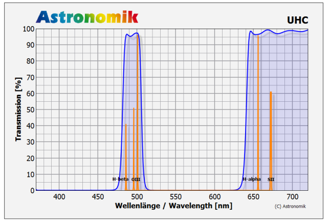

Les uhc sont aussi des “dual band” d’une certaine façon , et ils transmettent pas mal le Hbeta et du Ha :) (une bande autour du oiii et Hbeta et une bande en Ha) (d’où les étoiles qui passent du rouge au turquoise quand on bouge un peu)
le spectre du astrmomomiK :

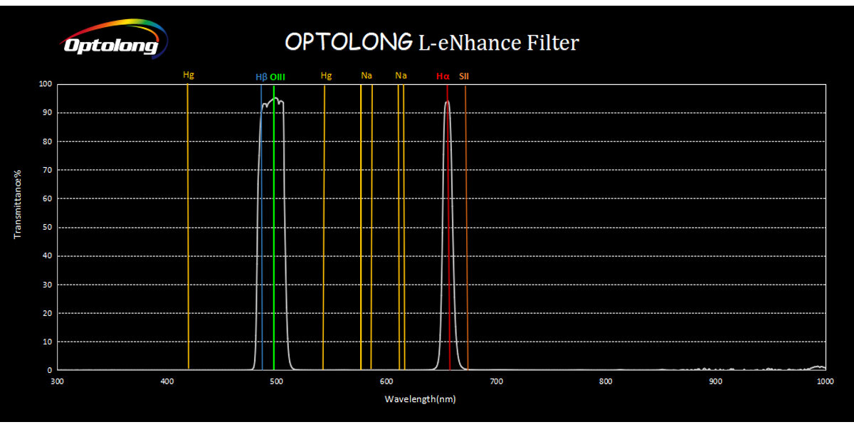

Les l-enhance seront trop sélectifs :

Il y a 19 heures, Goofy a dit :
Bonjour, bel instrument et bon endroit avec beau paysage.
Est ce que la monture est venue avec, la monture me fait penser à une Orion Atlas Pro?

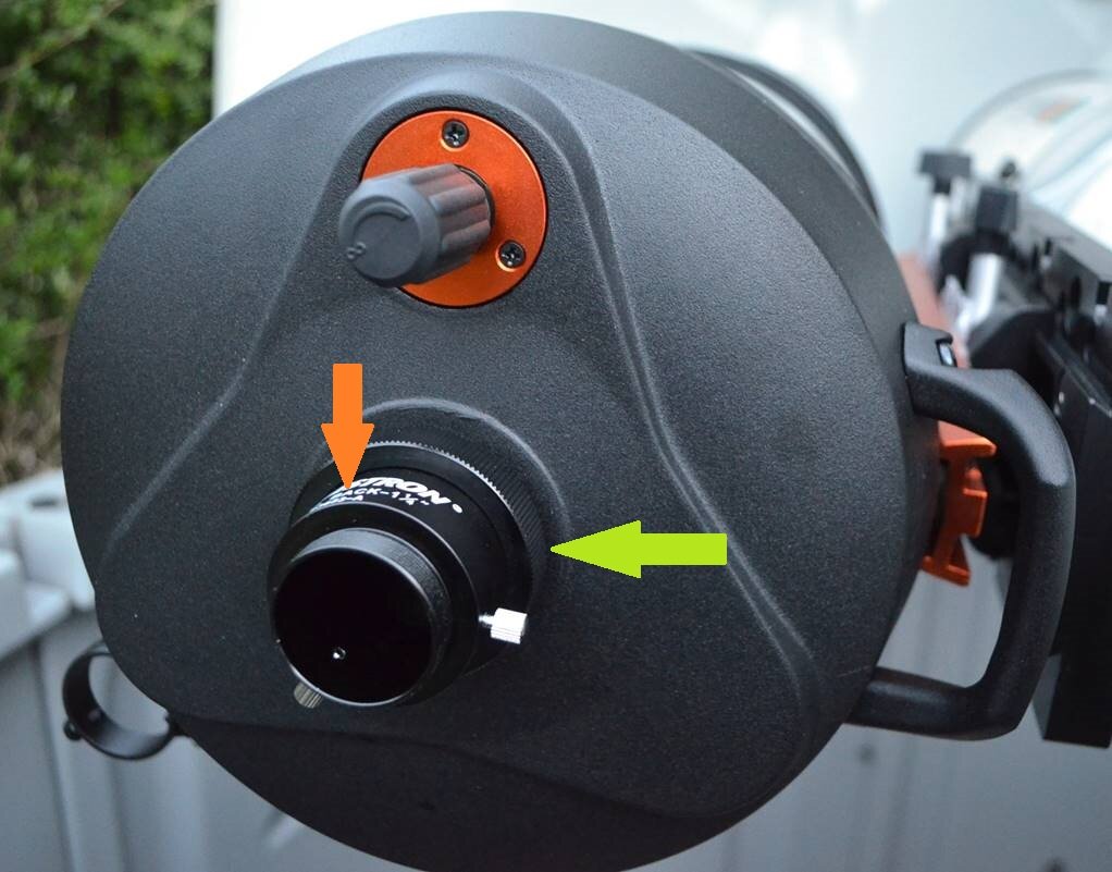

j'ai une question (bête probablement) regard le montage de apn Canon Eos100D.
je suppose que l'apn va à la place du renvoi coudè, c'est correct? (flèche orange) ou il faudra retirer aussi l'autre anneau (flèche verte)? Puis, je voudrais installer le réducteur/correcteur de focale: de quelles bagues j'aurais besoin pour monter tout? l'anneau à T Canon EOS, et puis? (ça peut etre que je vais prendre un oculaire chez PA... si vous pourrais mettre le link de cette bagues et anneaux pour moi il serait super!)

Il y a 2 heures, VNA a dit :
La monture est une AZ-EQ6 Pro. Je l'avais acquise il y a quelques années pour ma lunette Takahashi TSA-120.
Comme elle accepte une charge maxi de 20 kg, elle se comporte très bien pour le SC11 Edge HD et une pratique visuelle (poids total d'une 15aine de kilos pour le C11 équipé et prêt à observer). Ne pratiquant plus que le visuel maintenant, c'est la raison pour laquelle j'ai configuré ma monture en Alt-Azimutale, bien plus intuitif pour de l'observation visuelle.
Pour ne pas trop charger la monture, je n'ai pas équipé le C11 Edge HD d'un crayford additionnel (cela ajouterai 1 kg environ). En revanche j'ai remplacé la molette de mise au point d'origine par un système démultiplié plus doux et plus précis, un Feather Touch Micro : https://www.telescopes-et-accessoires.fr/feather-touch-micro-pour-celestron-cpc-11-c11-edgehd-c2x30328947
Pour la protection et le transport, le C11 Edge HD est rangé dans un sac de protection molletonné Geoptic: https://www.telescopes-et-accessoires.fr/sac-geoptik-pour-sc-9-10-11-400x340x62090mm-c2x30313140
Je viens de réaliser le pare buée indispensable pour les SC dans du tapis en mousse de fitness.
Il me reste à vérifier la collimation sur une tache d'Airy à l'aide d'une étoile artificielle de 50 µm.
Puis le C11 sera enfin prêt pour l'observation...   🙂
Modifié par Goofy
Bon, c'est plus trop 100% visuel, mais bon, oui, tu dois tout dévisser et à la place mettre :
- soit un truc qui va changer du pas de vis SCT vers quelque chose de plus habituel (M48 métrique, ou M42...)
- soit ton réducteur, qui "entre" et "sort" au pas SCT le plus souvent (ceux de marque Celestron, Meade...) puis le changeur SCT->M42 que j'ai cité juste ci-dessus.
Le plus simple pour ce changeur est l'adaptateur "T" chez Celestron référence 93633A, qui fait une longueur optique de 50mm. Normalement il te suffit de la bonne bague pour fixer ton EOS et la distance sera pile la bonne.
Celestron T-Adapter with SCT 5, 6, 8 with 9.25, 11, 14, Black (93633-A) &  93419 T-Ring for 35 mm Canon EOS Camera (Black)
Sinon il y a plein d'autres possibilités parfois plus ergonomiques, mais ça fait le job et ce n'est pas très cher

Pour revenir aux filtres anti-pollution en "vrai visuel" cette fois, j'ai bien compris que le L-Enhance était trop restrictif (il ne l'est pas spécialement en imagerie mais je veux bien croire qu'il l'est à l'oculaire, vu la largeur). Ceci dit le L-Pro semble se comporter pareil que l'UHC que tu as cité plus haut, avec même quelques excursions supplémentaires dans le jaune et l'orange. Ca pourrait se tenter... (j'en ai un sous la main justement).

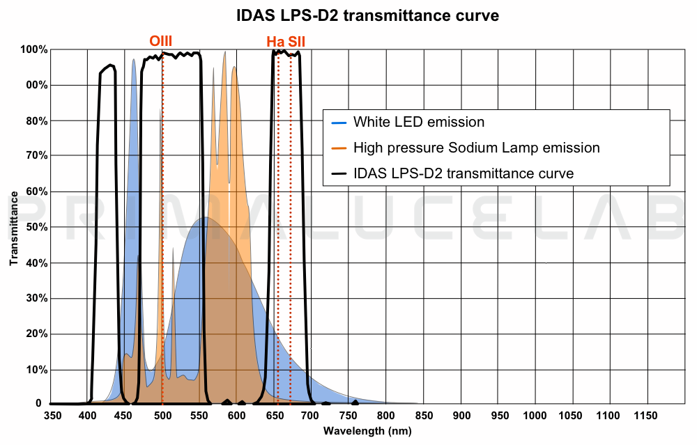

Le LPS-D2 est peut-être trop étroit par contre, à réserver aux caméras (où il fait pas trop mal le job, dans certaines limites)
Je suis intéressé oui, mais en Visuel Authentique! :D
