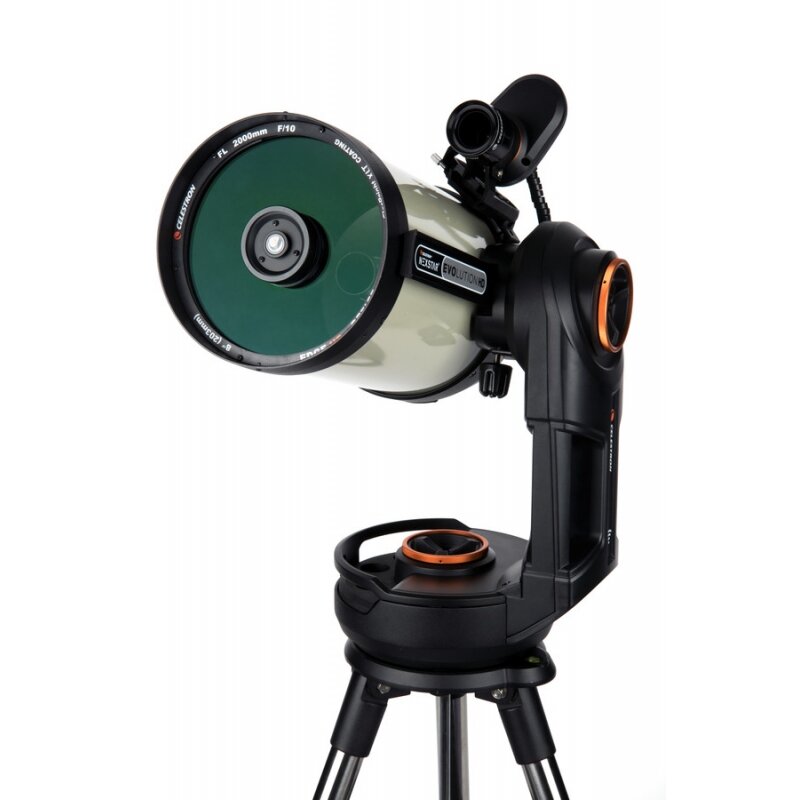

Aux possesseurs d'un Schmidt évolution, je veux changer le chercheur.
Comme j'ai un C9 je ne veux pas rajouter de poids.
Le starpointer pro de celestron me parait un bon choix. Mais le quickfinder serait peut être mieux, collé sur le devant du tube pour éviter les contorsions pendant le pointage.
Quelqu'un a t'il un de ces chercheurs?
Tous les deux possèdent des cercles éclairés bien mieux pour pointer qu'un point rouge. J'ai lu que le starpointer assombrissait un peu trop les étoiles ,sur cn je crois.
Une autre question, sur une monture evolution la queue d'aronde est de type losmandy ou Vixen ?

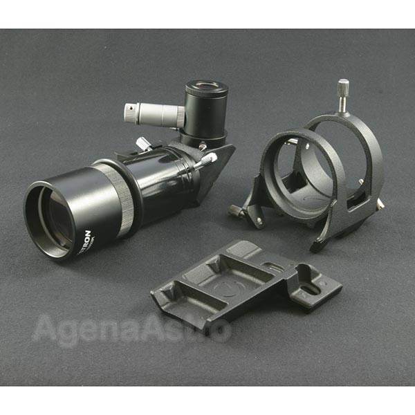

Alors moi aussi ,le coudé me semble très intéressant en effet mais pour pointer ce n'est pas simple car tu n'es plus dans l'axe du tube ce n'est pas gênant peut être compte tenu du champ ?
J'utilise soit un quickfinder soit un chercheur optique sur le c8. Le quickfinder est pratique, leger, confortable. Cependant, il est moins précis que le chercheur optique, mais je  pense que c'est en partie dû à la position ou je l'ai installé (en avant du tube).
J'utilisais aussi un point rouge (le baader skysurfer). Je trouve que le quickfinder est mieux, les cercles permettent de se repérer un peu plus facilement (un de 1/2° et l'autre de 2°).

Ayant utilisé des chercheurs droits  pendant des années,ça m'a pris un bon bout de temps à apprivoiser ce chercheur coudé:p,mais j'y suis arrivé.Il remplace un très vieux chercheur droit Intes que j'avais eu par les PA au début des années 2000.Ce chercheur Celestron me sert quand je lance un Starsense système solaire quand il fait encore clair le soir.Pour Jupiter et la Lune principalement.Et quand je doit recalibrer la caméra sur une étoile.

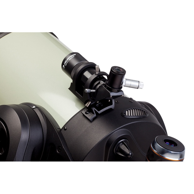

Désolé de remettre cette photo,ce chercheur coudé est monté à gauche sur une queue d'aronde livrée avec du même modèle que celle de la caméra Starsense.J'ai orienté le RC du chercheur légèrement vers la gauche ,c'est plus pratique pour moi,immédiatement accessible sans avoir à monté sur un petit escabeau.Je fais 1m68:be:Depuis cette photo je suis passé à la batterie lithium pro,toujours Celestron.
Jean Louis

Sur cette photo on voit mieux le chercheur avec sa queue d'aronde fixée sur le tube.
Jean Louis

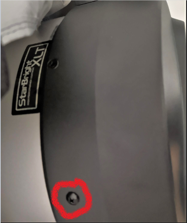

Sur le tube tu n'as pas fait de modification (trou + filetage) pour pouvoir installer le chercheur ?
Sur le C9 il y a des vis un peu partout, on peut donc fixer des accessoires, font elles parties de la structure du tube ou sont elles dispo
@dob250Sur ce post on cause Evo 9,25,peut être des infos pertinentes ou pas🙄 https://www.cloudynights.com/topic/808698-celestron-nexstar-evolution-925-so-many-questions/
Sur cette photo,ça devrait te donner une idée de l'emplacement,sachant que la queue d'aronde pour Starsense est identique à celle du chercheur.
Jean Louis
