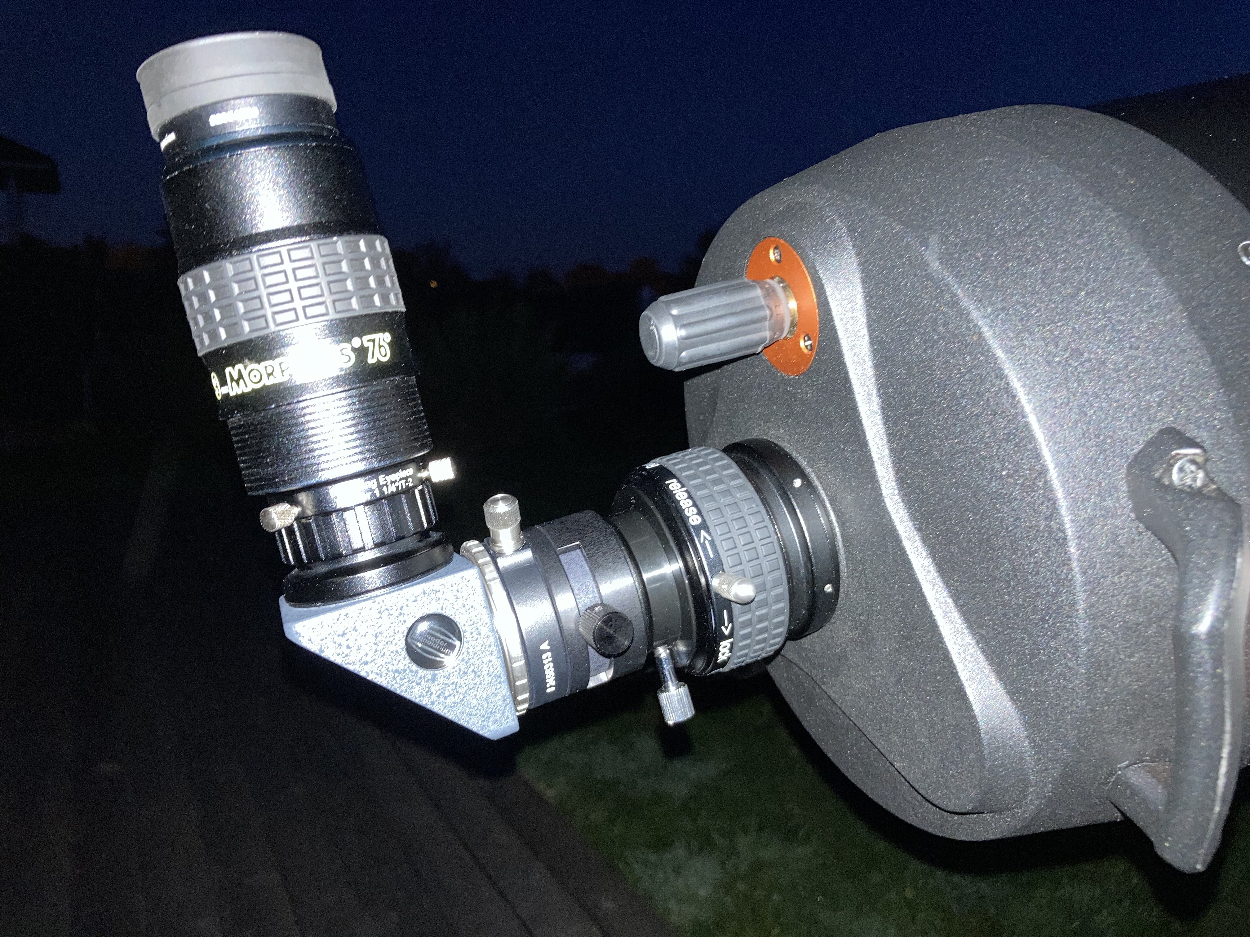

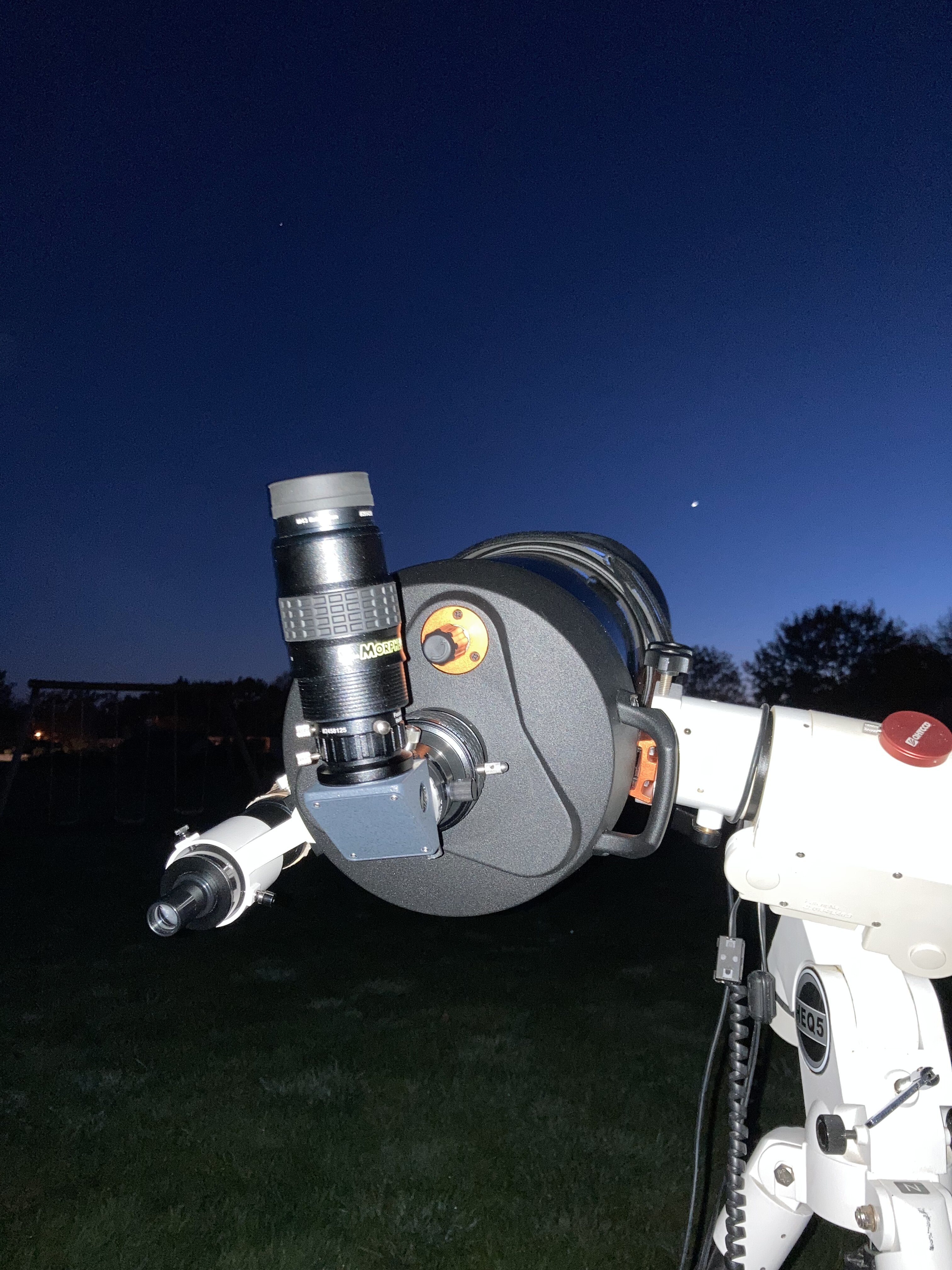

je trouve qu’à f10 ça passe bien :)
le montage :
click lock
adaptateur 2-1,25" (tv, le sw ne tient rien du tout :( )
adc Pierro mkIII
Bague baader Quick change heavy ( pour orienter le renvoi coudé sans changer l’orientation des prismes, merci @olivufu :D !!!
prisme t2 baader
porte oculaire hélicoïdal t2-1,25" baader  :)
c’est bien rigide  et efficace!

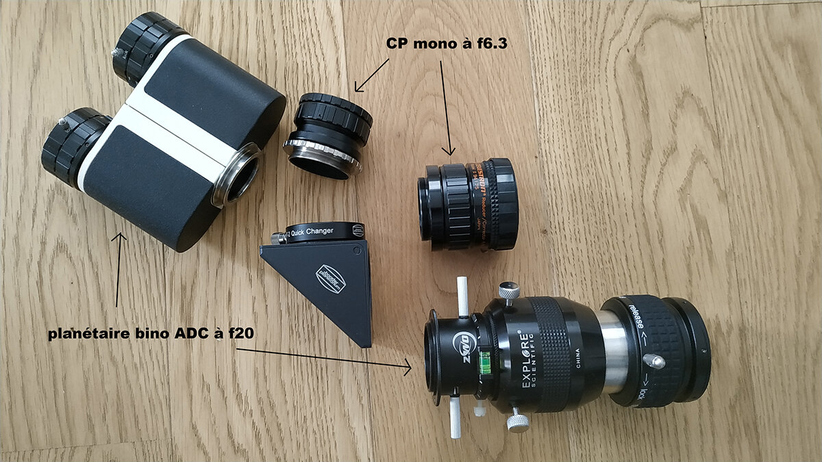

Voici les montages que j'utilise ici (mon compromis performance/facilité)
- Un montage très polyvalent qui me permet de faire du CP en bino à f10, de rester en mono, ou de basculer en planétaire en vissant simplement le gk sur la bague zeiss de la bino.
- un montage spécialisé : je visse soit le bloc planétaire ADC bino f20 à l'avant du rc, soit le bloc CP mono à f6.3
(cela demande juste de visser le filet t2 pour basculer de l'un à l'autre ;)
