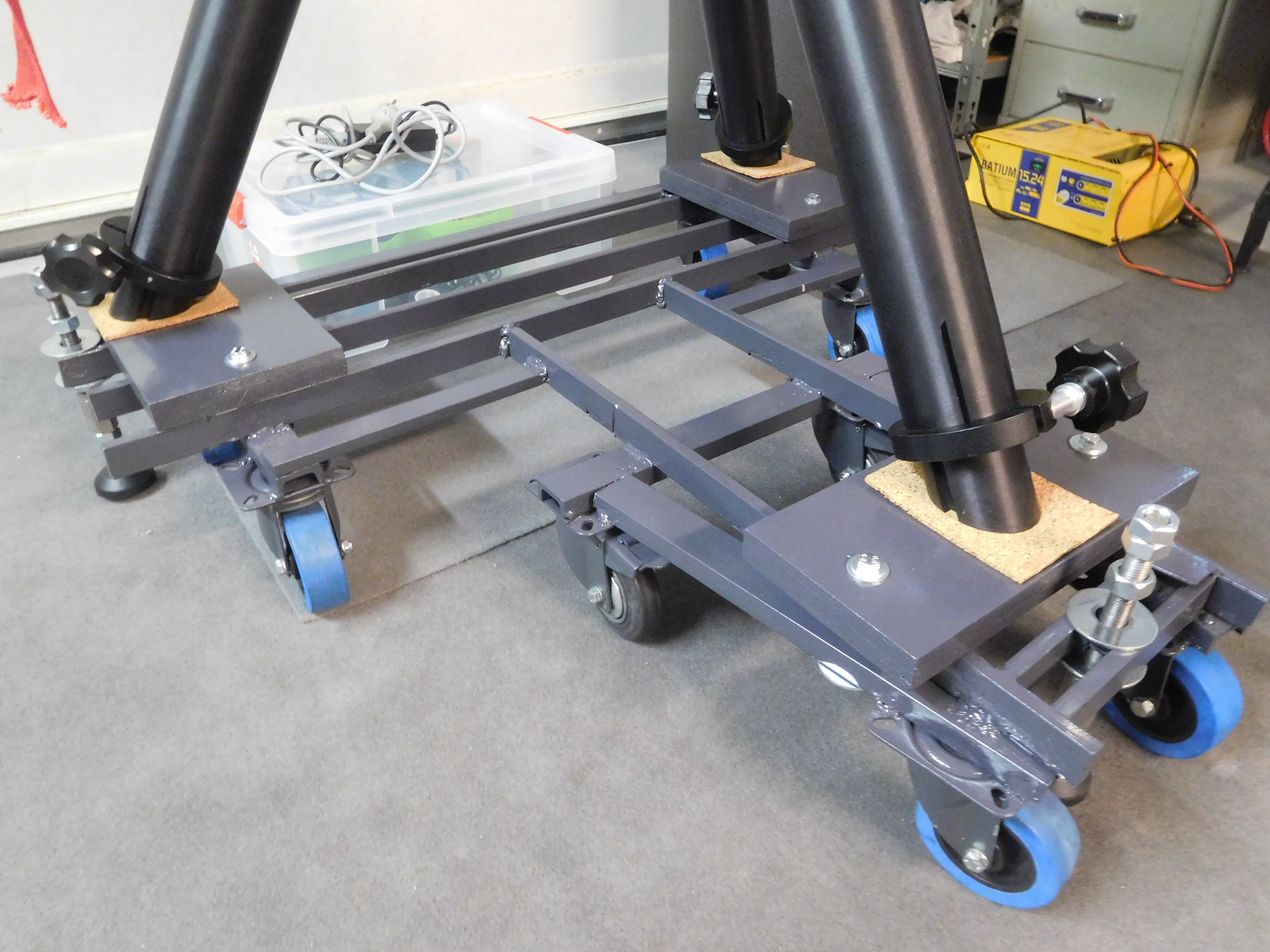

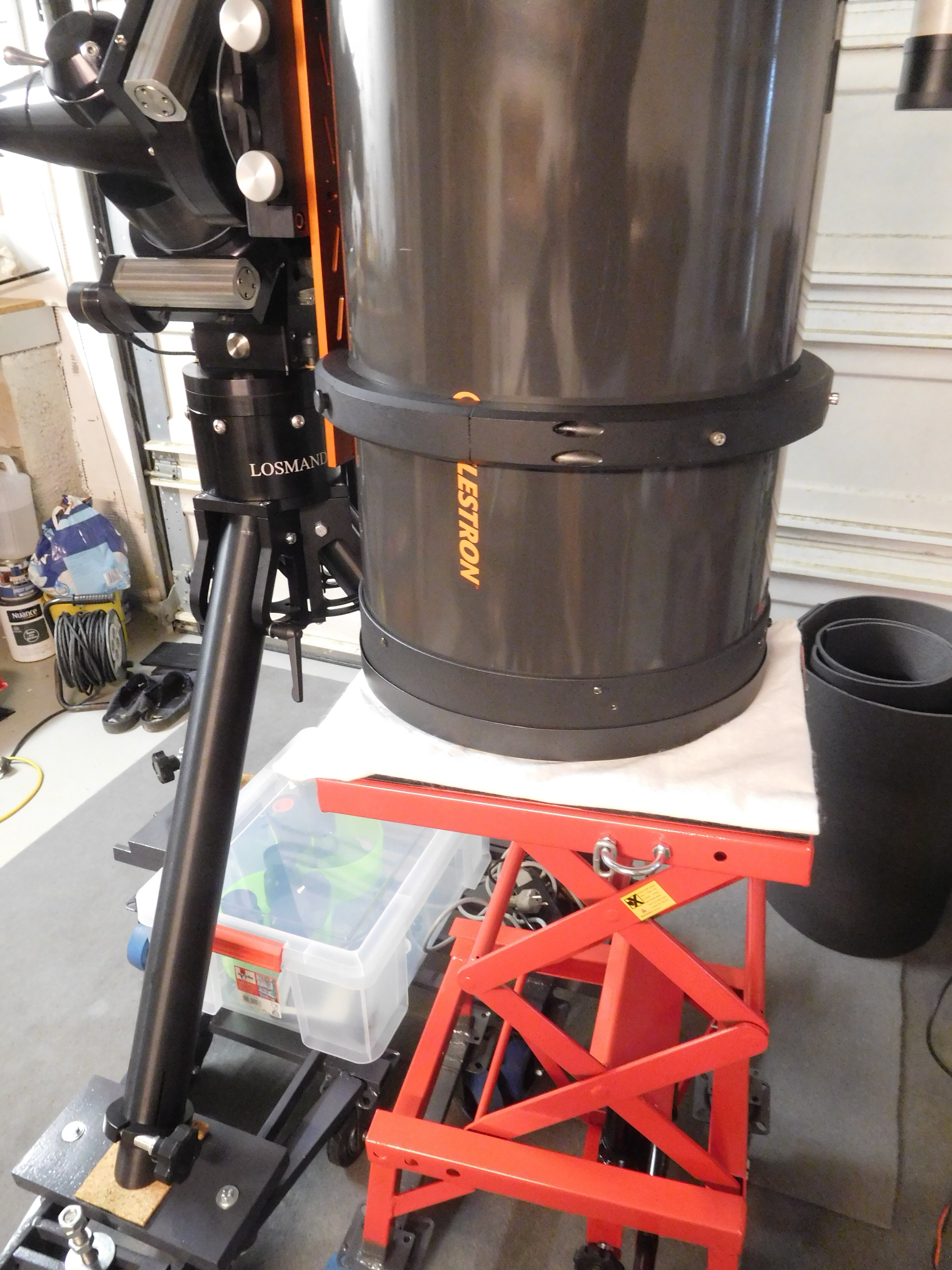

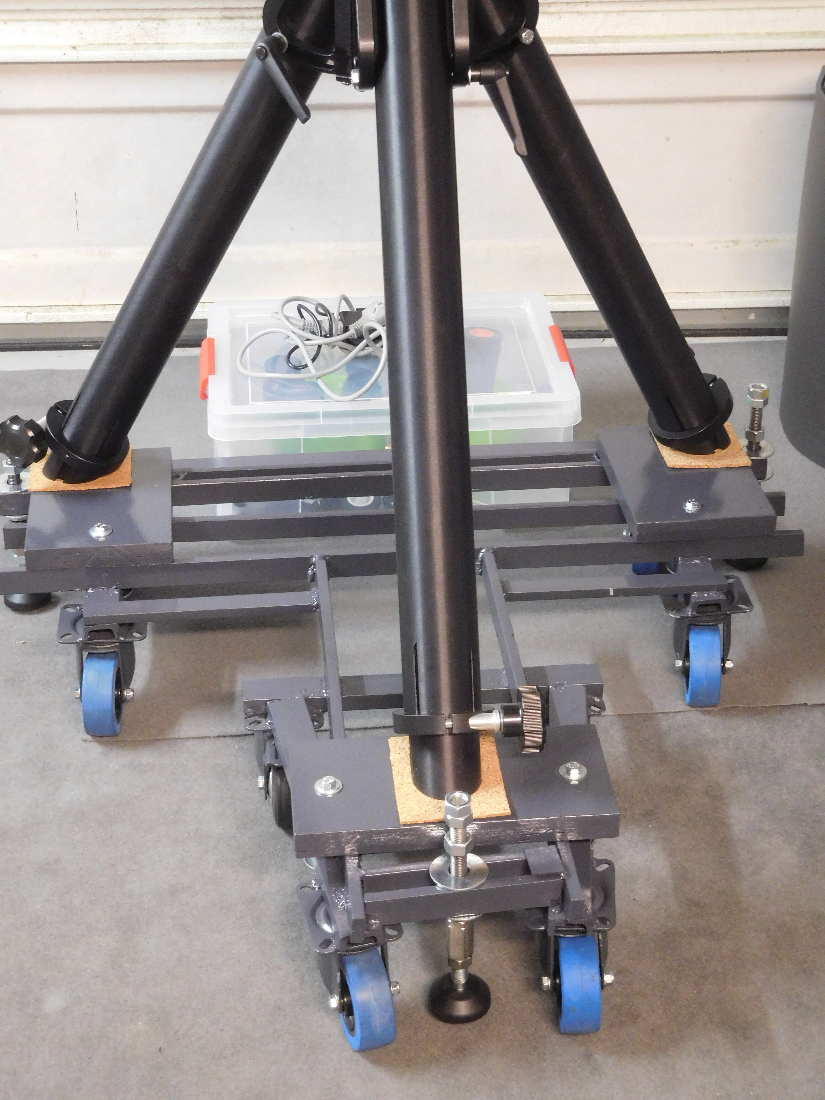

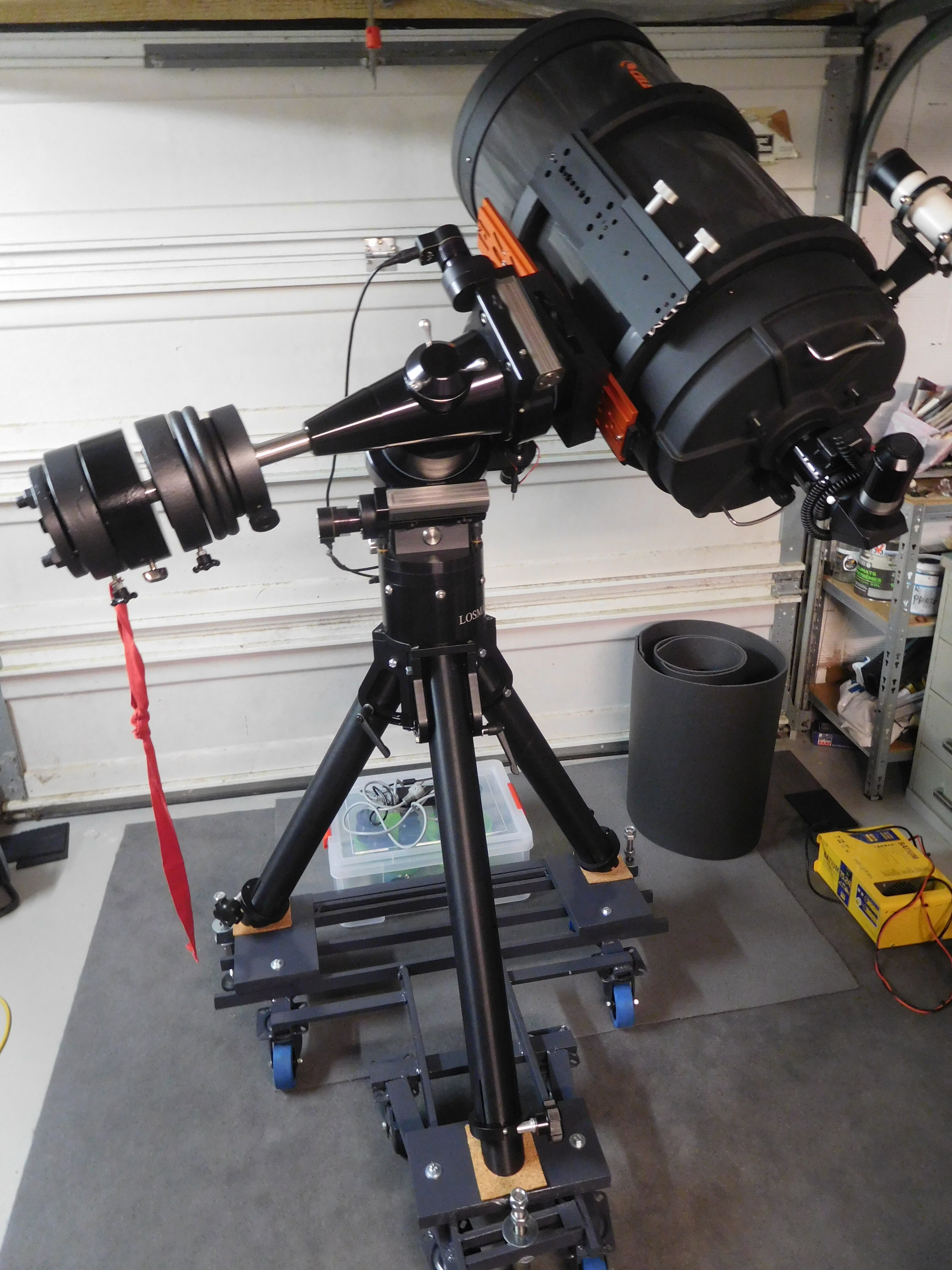

Bonsoir à tous,
quelques images de mon chariot pour déplacer l'instrument de mon atelier jusqu'au lieu d'observation à 11 m de la maison.J'ai vite oublié le poste fixe au fond du jardin ou le démontage et remontage de l'ensemble à chaque sortie.J'ai fais ce chariot en laminé soudé reposant sur 8 roulettes.Environ 50kg.Sur la dalle d'observation il suffit de 5mn pour qu'il soit opérationnel.Aucunes vibrations.Faut pas se leurrer,un C14 n'est pas "a small télescope" et un jour ou l'autre les 35kg(avec les anneaux) sont par terre!Surtout à 4heures du mat.En 30s il et de retour au chaud.Pour la "maintenance" j'ai un table élévatrice pour le sortir de la monture.DSCN9847.thumb.JPG.bf5699c9c50ae29f3d5da9d2b2fc60e0.JPGDSCN9850.thumb.JPG.5573e34f3ad07dbc8f1991d8f10e18fd.JPGDSCN9851.thumb.JPG.8c439723e286fb551b021e8d8d3cd02d.JPGDSCN9852.thumb.JPG.26f99d5fdb5b55dd510f7bda876cc365.JPG
  • Merci / Quelle qualité! 3
il y a 40 minutes, garratt a dit :
Bonsoir à tous,
Impressionnant hélas moi j'ai des marchés certes pas très hautes mais c'est suffisant pour ne pas pouvoir utiliser ce type de de chariot.
Mais c'est certain que c'est le top dans ton cas
il y a 49 minutes, garratt a dit :
Bonsoir à tous,
Eh ben, sacrée chariot ! C'est vrai qu'un C14 si c'est pas en poste fixe il faut bien trouver d'autres solutions ! Ou avoir beaucoup de motivation à chaque sortie

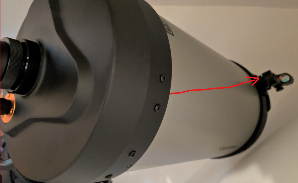

Bon @Jean Louis j'ai craqué j'ai pris le moteur d'occasion, en même temps c'est essentiel

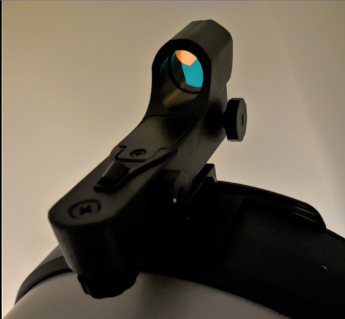

J'ai changé de place le chercheur point rouge, il est collé sur le devant du tube. Finalement c'est top plus de courbature si on plus on veut laisser la monture au plus près du sol. Essais validé pas besoin d'un autre chercheur et donc économie ;)
il y a 26 minutes, dob250 a dit :
Quelques photos ?😎
Pour le moteur tu sais qu'il se pilote avec la raquette.Si celle-ci est à jour,un menu concernant le moteur devrait apparaitre,quand il est connecté à la monture.Sinon c'est maj de la raquette par CFM.Ne pas faire cette maj par wifi mais par le cable compatible Celestron.Beaucoup sur CN se sont retrouvés avec des presse-papiers suite à une maj wifi.C'est ratrapable mais bonjour la galère.
Jean Louis
il y a 59 minutes, Jean Louis a dit :
Quelques photos ?😎
Pour le moteur tu sais qu'il se pilote avec la raquette.Si celle-ci est à jour, un menu concernant le moteur devrait apparaitre, quand il est connecté à la monture. Sinon c'est maj de la raquette par CFM.Ne pas faire cette maj par wifi mais par le câble compatible Celestron. Beaucoup sur CN se sont retrouvés avec des presse-papiers suite à une maj wifi. C'est ratrapable mais bonjour la galère.
Jean Louis
merci pour l'info c'est toujours précieux
J'ai vu dans skyportal que le menu est déjà présent à voir dans skysafari car skyportal est très limité
Photo sinon du chercheur rien d'ingénieux :p collant double face et voilà
Mais un gros plus pour le pointage, possible en étant à côté du porte oculaire
J'ai du découper un peu de la cache humidité
