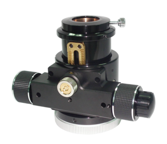

C'est le principe même d'un PO Crayford sur un SC.
Tu approches la Map avec la molette du SC et ensuite tu finalises sans shifting avec le PO.

il y a 41 minutes, dob250 a dit :

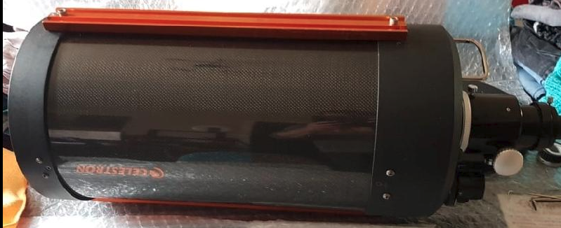

je viens de voir une annonce sur un porte oculaire qui m'intrigue
J'ai ce pseudo-crayford (les vrais sont à friction), c'est une belle fabrication mais je l'ai pour le moment remisé dans sa boîte parce que derrière le CPC et avec mes oculaires lourds (Nagler type 2), le déséquilibre est tel qu'il faut un contrepoids à l'avant du tube, sans quoi l'entraînement "patine".
Bien entendu, ce problème n'existe plus s'il est possible de déplacer le tube optique pour l'équilibrage.
il y a 6 minutes, Moot a dit :

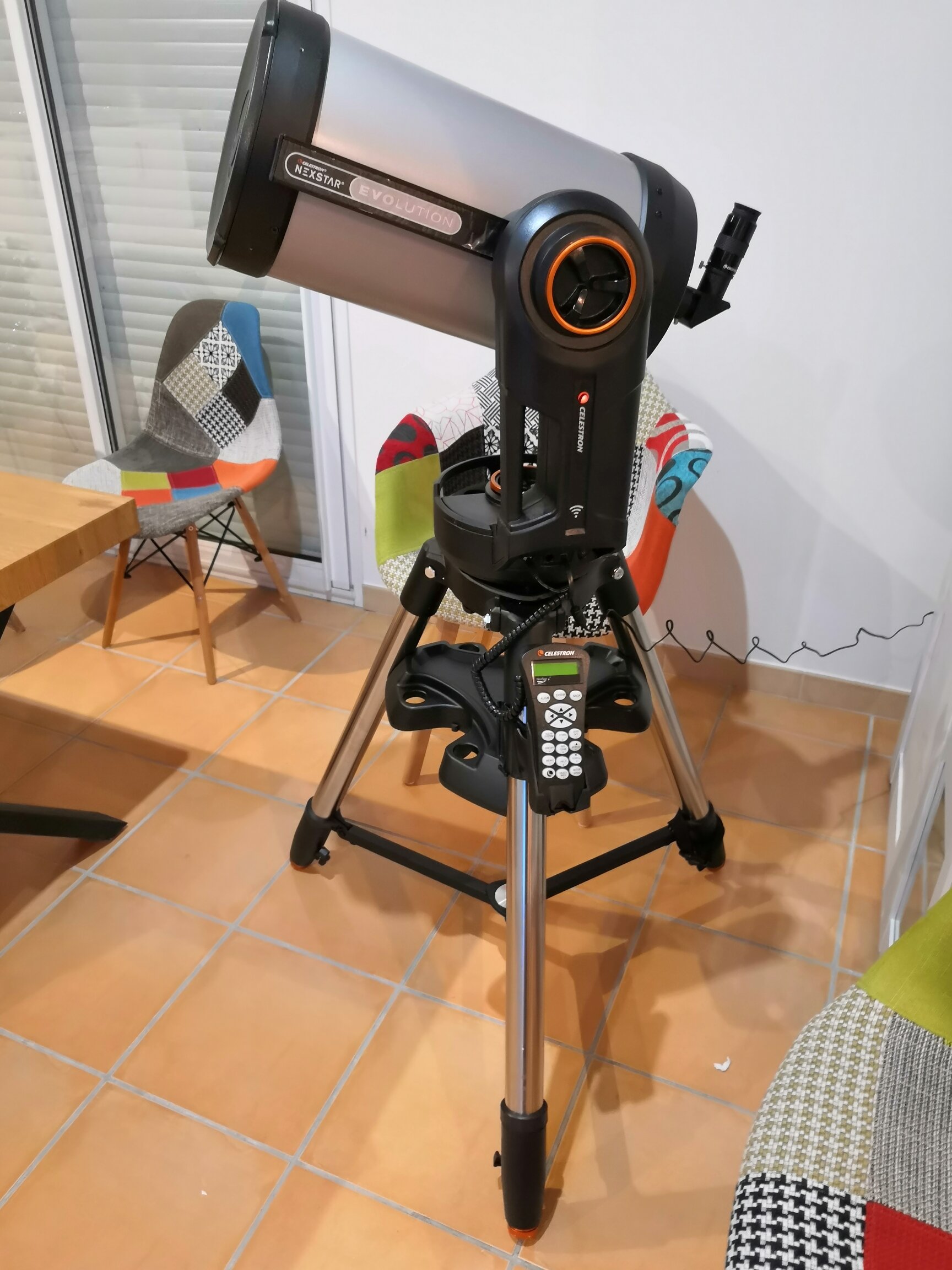

Je viens enfin de recevoir mon C9 évolution, reçu en deux partie sur deux jours
Alors il est beau, léger. Bon comme attendu j'ai retrouvé mon renvoie coudé de ma lulu 60 des années 80 et le chercheur que dire..

Il y a 2 heures, dob250 a dit :
Aah, mon premier télescope "moderne" :love2:
Attention à ne pas perdre les "tchitchous" en caoutchouc (c'est du provençal, mais ça rime) qui sont sur le bord du plateau porte-oculaire et servent à maintenir les pieds du trépied CPC en position fermée. Ces damnés trucs se barrent à la première occasion.
Quant à ce qui tient lieu de "chercheur"... sache que sa pile a tendance à se vider très vite si jamais, comme tout bon Clouzot qui se respecte, tu oublies de l'éteindre une fois la soirée terminée.
Sinon, tu l'as déjà mis en position déséquilibrée vers l'avant, c'est bon. Ce n'est pas une monture qui doit absolument être équilibrée en altitude, elle suit même plutôt mieux comme ça, c'est prévu (l'alignement te demande de toute façon de finir par un coup à droite et vers le haut, de façon à mettre "en charge" la vis sans fin), ça tient, et au moins on a accès au zénith.
Félicitations,tu en as pour des heures et des heures avant d'épuiser les possibilités de ton beau joujou et rentrer dans les les manips de la raquette Nexstar+😉
Plus tard passer à la caméra Starsense ,CPWI et autres.

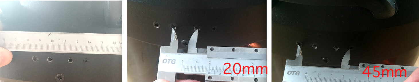

Je pensais donc monter sur mon c9, en parallèle de la losmandy, une queue d'aronde vixen (pas trop onéreuse) celestron.
https://www.pierro-astro.com/materiel-astronomique/accessoires-astronomie/platines-anneaux/queue-daronde-mâle-vixen-pour-c800-xlt-ou-c800-edge-hd-celestron_detail
Mais sur mon tube, je ne peux pas la monter sur la partie supérieure car je n'ai que deux vis dont l'entraxe est de 45mm (PA semble préciser ci-dessus qu'il faut un entraxe de 25mm pour monter la vixen celestron).
Je pensais ainsi basculer ma losmandy sur la partie supérieure (avec les entraxes de 45mm disponibles), et monter la vixen en bas à la place de l'actuelle losmandy. Mais en démontant la losmandy, je découvre que l'entraxe des vis disponibles en bas sont de 45mm et de 20mm. Pourquoi 20mm ? à quoi servent ces filets ?
Cette queue vixen celestron ne semble donc pas montable sur mon c9 (sauf incompréhension de ma part). Une expérience à partager à ce sujet ? Auriez-vous à tout hasard vos entraxes sur vos tubes ?

Salut, du coup personne dans le coin n'a de c9 (ou peut-être un autre sct d'ailleurs) avec une queue vixen celestron dont les vis sont visibles pour mesurer l'entraxe ?
* Ci-dessus en photo, un vendeur du grenier qui semble avoir eu la même problématique (cge en haut, et vixen en bas). Mais je connais pas son entraxe de visserie pour la vixen...
Si des fois vous aviez cette info ;)

@olivufu j’ai ça (C9 originellement monté sur Evolution altaz, auquel j’ai rajouté de l’autre côté une queue d’aronde CGE Celestron). Par contre je ne peux te faire la mesure que le 2 janvier…
J’ai par contre avec moi le petit C6 qui a une vixen en place.

il y a 50 minutes, olivufu a dit :
Joyeuses fêtes par ailleurs !
J'ai un C9 évolution, c'est un modèle vixen tu penses si c'est le cas je peux te faire la mesure
il y a 40 minutes, clouzot a dit :
Salut @clouzot merci beaucoup pour ta réponse.
En effet, l'ajout d'une CGE semble mieux pensé que l'ajout d'une vixen, pourtant de marque celestron. Démonter ma CGE (en bas) et la basculer en haut est ok puisque j'ai bien les trous en 45mm d'entraxe en haut (ceux que tu as dû utiliser je pense). Mais les trous dévoilés en bas en démontant la CGE ont un entraxe de 20mm (cf photo ci-dessus). Hors, PierroAstro parle de 25mm... Donc si quelqu'un a cette version vixen celestron orange entre les mains, il peut-être utile de savoir si elle peut être vissée sur ces trous de 20mm.
il y a 19 minutes, dob250 a dit :
Merci Dob. Oui l'evo est en vixen, mais l'evo à une queue d'arronde encore différente, et elle ne se vends pas unitairement.
si tu peux jeter un coup d’œil, ce n'est pas de refus (sans trop te déranger non plus). 🙂

Sur le C6 la queue d’aronde Vixen est fixée par 2 vis CHC côté miroir et 2 vis côté lame de Schmidt. L’entraxe est de… 22 à 22.5mm sur mon modèle (fait pour être monté sur une AVX, la queue d’aronde est bien « en bas » et pas sur le côté comme les modèles prévus pour une altaz). Donc ni 20, ni 25 :)
Modifié par clouzot

Il y a 1 heure, adamckiewicz a dit :
22mm d’entre axe
Il y a 1 heure, clouzot a dit :
Me voilà bien....  merci beaucoup à tous les deux pour ces retours ;)
Mes inserts (à entraxes de +/- 20mm) doivent donc servir à monter autre chose à mon avis. Mais quoi 🔎 ?
Je lisais parfois que seuls les vieux tubes n'avaient qu'uniquement du 45mm. Mon tube à 1 an.
Je suis donc voué, très probablement, à rester uniquement en CGE. Tampis pour les sorties courtes sur evo.
