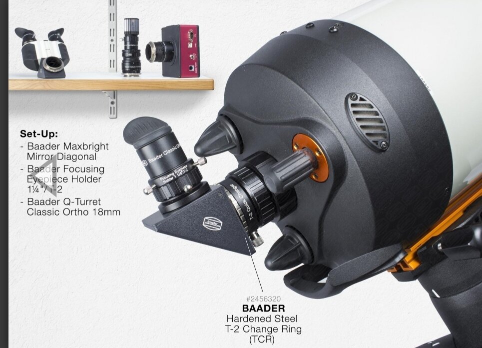

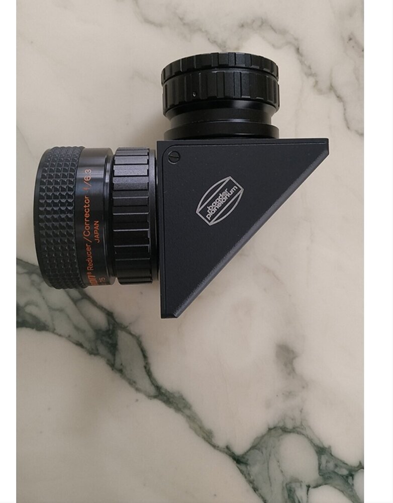

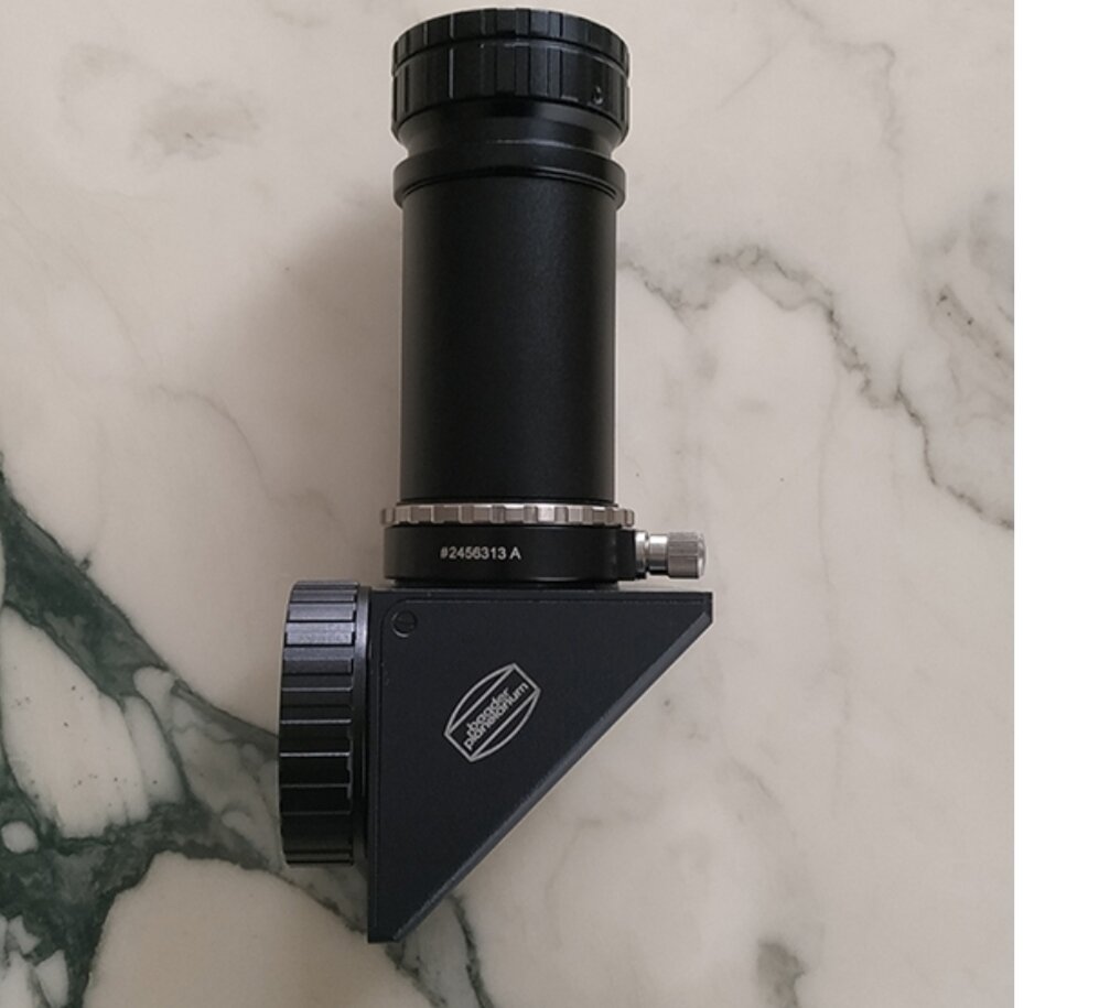

Par contre, la grosse bétise à décoder sur ma photo, c'est l'association d'un réducteur de focale avec un renvoi coudé 2".
Mauvaise idée. Plus on recule de l'arriere du scope et plus on limite l'ouverture totale à cause du bout du tube sur lequel coulisse le primaire.
Encore plus avec un réducteur de focale. L'image peut paraitre belle mais la chute de luminosité est bien réelle. A vue de nez on se retrouve avec un 190mm de diametre en association avec un RC type T2 baader et un 165mm avec un RC 2" dielectrique classique. Le mieux etant de se satisfaire du RC 1"1/4 d'origine si l'on veut y associer le reducteur dédié au C8.
Maintenant ce reducteur fonctionne un peu mais pas plus. Disons qu'en gardant le même oculaire on obtient la même correction de champ que sans.
Mais comme le grossissement est moindre, on gagne un peu de champ corrigé.
J'ai déjà vu aussi un reducteur suivi d'un crayford suivi d'un RC 2"...une hérésie ! :O
Oui j'allais aborder le sujet justement 🤗 J'en parlerai aussi lorsque je posterai mes montages, notamment celui derrière le reducteur, qui ne fait que 83 mm de tirage seulement, pour profiter de la pleine lumière.
il y a 32 minutes, helie a dit :
C’est un montage que certains utilisent en VA avec des montures à fourche (par ex les SE ou Evolution) où la place est très limitée mais où il faut quand même respecter l’espacement nominal avec le réducteur (les fameux 85mm qui sont parfois 105mm selon qui on écoute). Avec une caméra refroidie, on tape dans la base de la monture très rapidement et il n’y a pas d’autre choix que de mettre un RC juste après le réducteur…avec tous les soucis que ça implique (vignettage accru, tilt…)

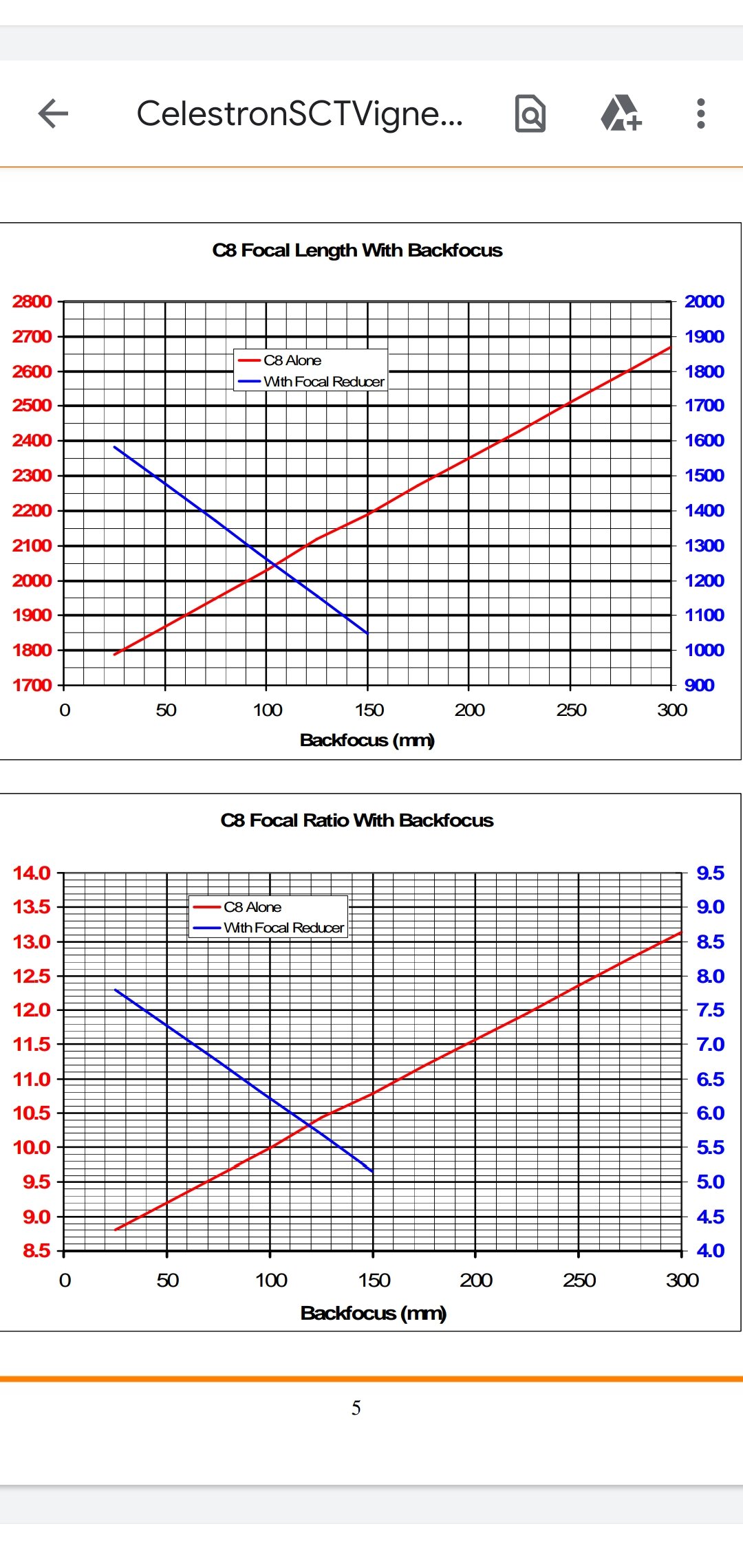

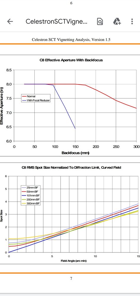

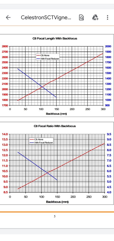

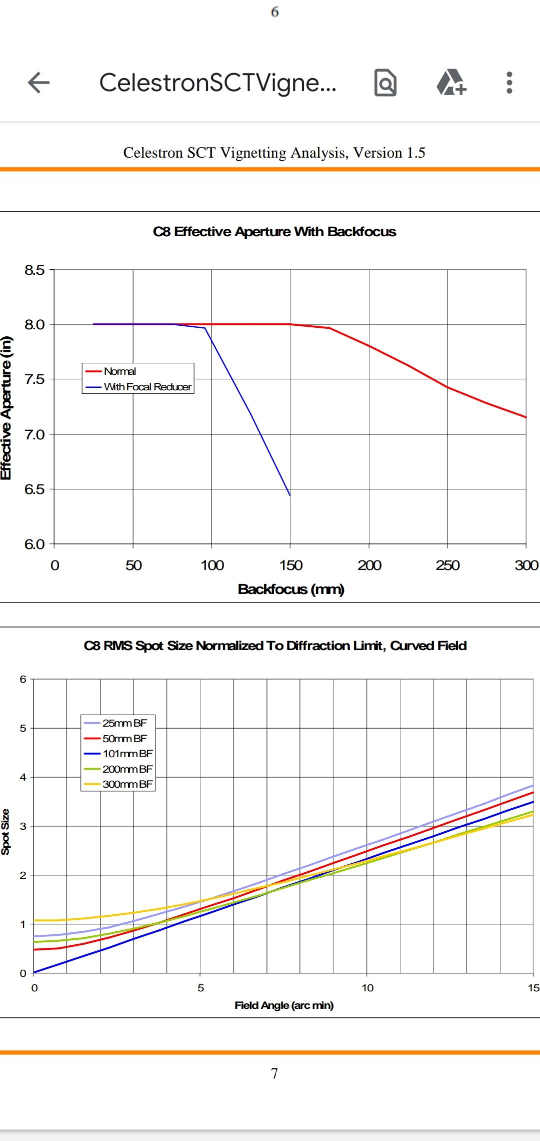

Sur un c8, selon Ken Hutchinson ci-dessous
Screenshot_2021-10-06-15-02-08-415_com.google.android_apps_docs.thumb.jpg.15bff4e706bd63d0c01cde090868a248.jpg
Screenshot_2021-10-06-15-02-26-759_com.google.android_apps_docs.thumb.jpg.f1bc356c7ca18f277cf07b108366fa08.jpg
Et un test de terrain sur c8 de edZ sur cn avec un RC astrotech, je cite : "With a 0.63x reducer in place and my Astro Tech 2" SCT diagonal, aperture thru the reducer measured 190mm. So, a 2" diagonal attached to the 0.63x reducer on the C8 reduces aperture, but only by 13mm.
Donc une perte sèche moins marquée puisque il reste 7.5 pouces exploitables (-13mm).

Merci pour ces rapports complets Olivufu. Entre 100 et 150 de back focus avec reducteur, la chute est vertigineuse !
Le montage que tu presentes est interessant.
Oui et non car sans réducteur on doit utiliser un rc 2" dont le trajet optique est plus long, pour profiter du champs du télescope.
et du coup on se retrouve avec un fd plus long : 10,6 par exemple avec un xw 40 et 11 avec un nagler 22.
Il faut savoir aussi que plus on a de back focus sur un SC, plus on surcorrige l'aberration spherique. Pas enormement mais le scope peut sortir du L/4 s'il est déjà surcorrigé d'origine. Et j'en ai vu déjà. Deplus un SC surcorrigé à L/4 aura un défaut chromatique plus important dans le bleu.
il y a une heure, helie a dit :
Plus on allonge le bf par rapport aux préconisations en fait, car le bf de 140mm sans réducteur donnera le même résultat que celui de 110mm avec réducteur :)
Modifié par adamckiewicz
Il y a 8 heures, helie a dit :
Et quand toutes les abberrations se cumulent, rester à l/4 au global est un vrai défi. Limiter les dégâts en as est un vrai atout. PS : le doc de Hutchinson est moins précis sur c8 que du c9 au c14. Je partage le doc au besoin;)

Oui elle est nickel. Du même genre que les RC 2 pouces dédié sct. On dévisse un 20ème de tour, on oriente, on révisse. Un peu plus long que le QC Baader, mais là c'est vraiment un tirage très court. On ne peut pas tout avoir. Je peux aussi ajouter le QC sur la bague, comme ici, mais je n'en ai pas ressenti le besoin.
Là où cette bague est formidable, c'est pour monter une bino sans multiplicateur de focale (Barlow ou gk) pour du cp champs large Comme ici (sans la bino sur la photo cependant)
Le tirage est de 160mm si bino maxbright ii montée en T2, et quelques mm en plus si montée via le QC zeiss.
