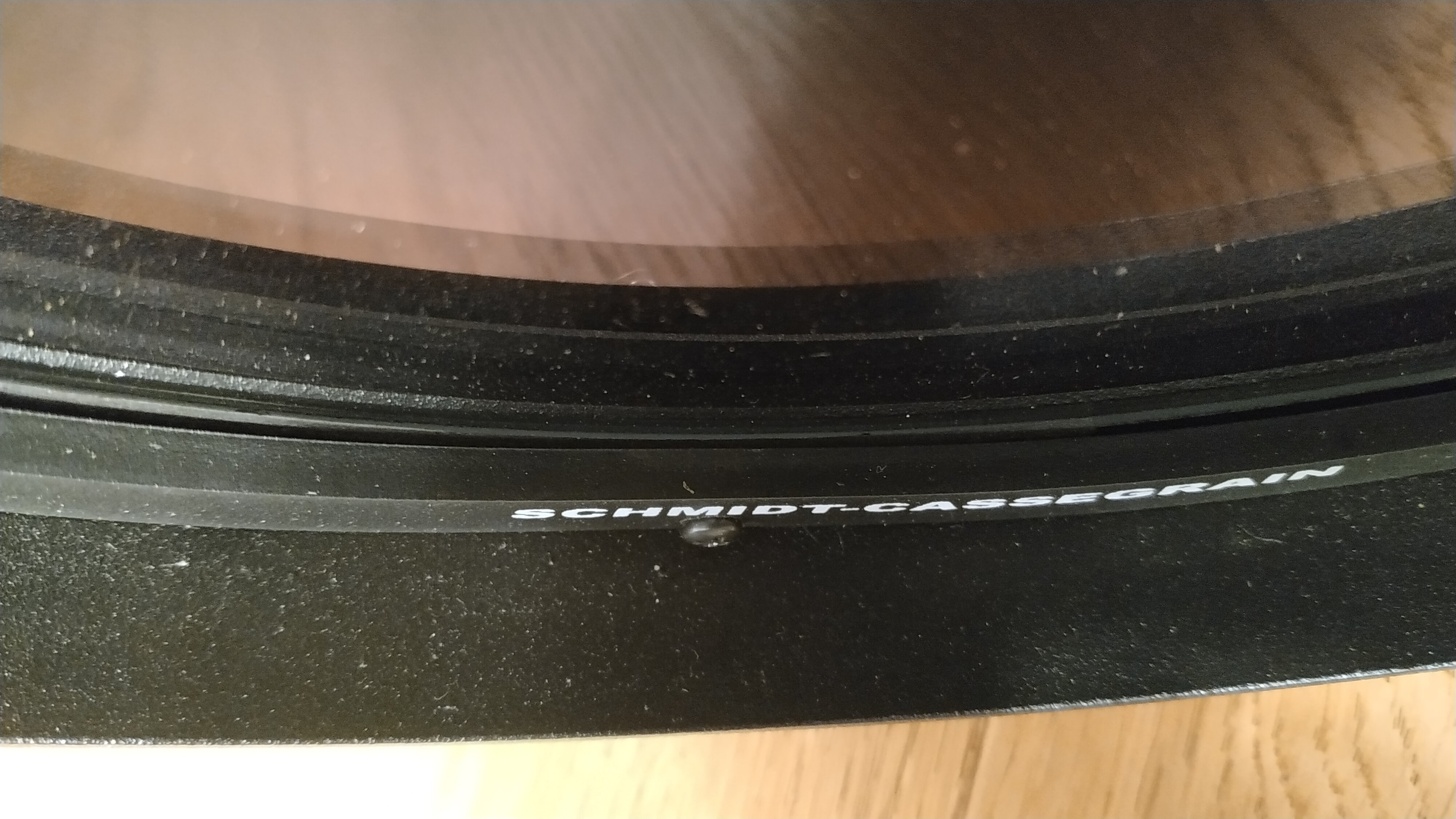

Une bonne optimisation sur les SC est de desserrer un peu les vis de serrage de la lame de schmidt. Elles sont bien serrées pour éviter la casse lors du voyage entre la chine et l'europe. Quand on sait que cette lame correctrice est taillée au poil de micron, on imagine bien ce qu'un serrage abusif peut engendrer. Souvent un bon astigmatisme.
Il y a 11 heures, helie a dit :

quand j’ai reçu mon c8 il avait un peu souffert .,j’ai eu très peur au début. Il était de collimaté. Ca pas de soucis. Mais le donut était irrégulier. J’avais vu des images un peu comme ça a cause de mauvais mise à température. Donc j’ai pas stressé et j’ai attendu. Mais rien ne s’est amélioré. Je me suis posé un peu au calme et en relisant les post ici ou là j’ai compris qu’il devait y avoir des contraintes. J’ai commencé par desserrer le secondaire franchement. Il était bien contraint, je l’ai senti rien qu’en desserrant, les vis se sont relâchées. Les donuts avaient des formes quasi régulières.. J’ai refait une collim et l’image était mieux . Comme j’avais vu que la lame avait été nettoyée j’ai pensé à vérifier les vis qui la retenaient et effectivement elles étaient contraintes aussi, mais je sais pas si ça a vraiment joué sur l’image.
faut desserrer d’un demi tour et resserrer juste à peine, sans forcer.

Ma methode est de desserrer franchement les 6 vis situées à la périphérie de la lame de schmidt et de les resserere en quinquonce à l'aide d'un petit tournevis dont le manche à un diamètre d'environ 1 cm. Je serre seulement avec le pouce et l'index. Après c'est aussi une appréciation personnelle. Agissez differement si vous avez des gros doigts musclés !
Mais "serrer à peine " me parait une bonne appréciation aussi.
Modifié par helie

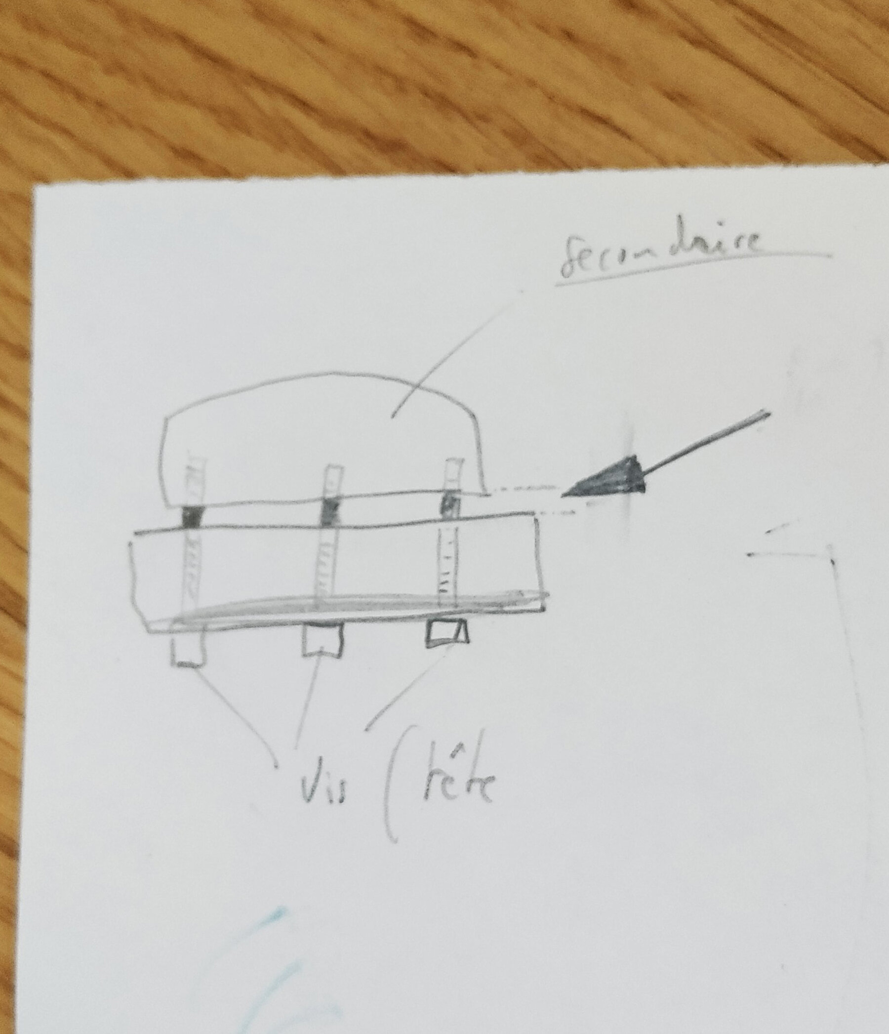

Quelqu’un a essayé de mettre des rondelles souples (si ça passe) pour faire comme sur les Newton avec les ressorts sur le secondaire ?
il y a une heure, clouzot a dit :

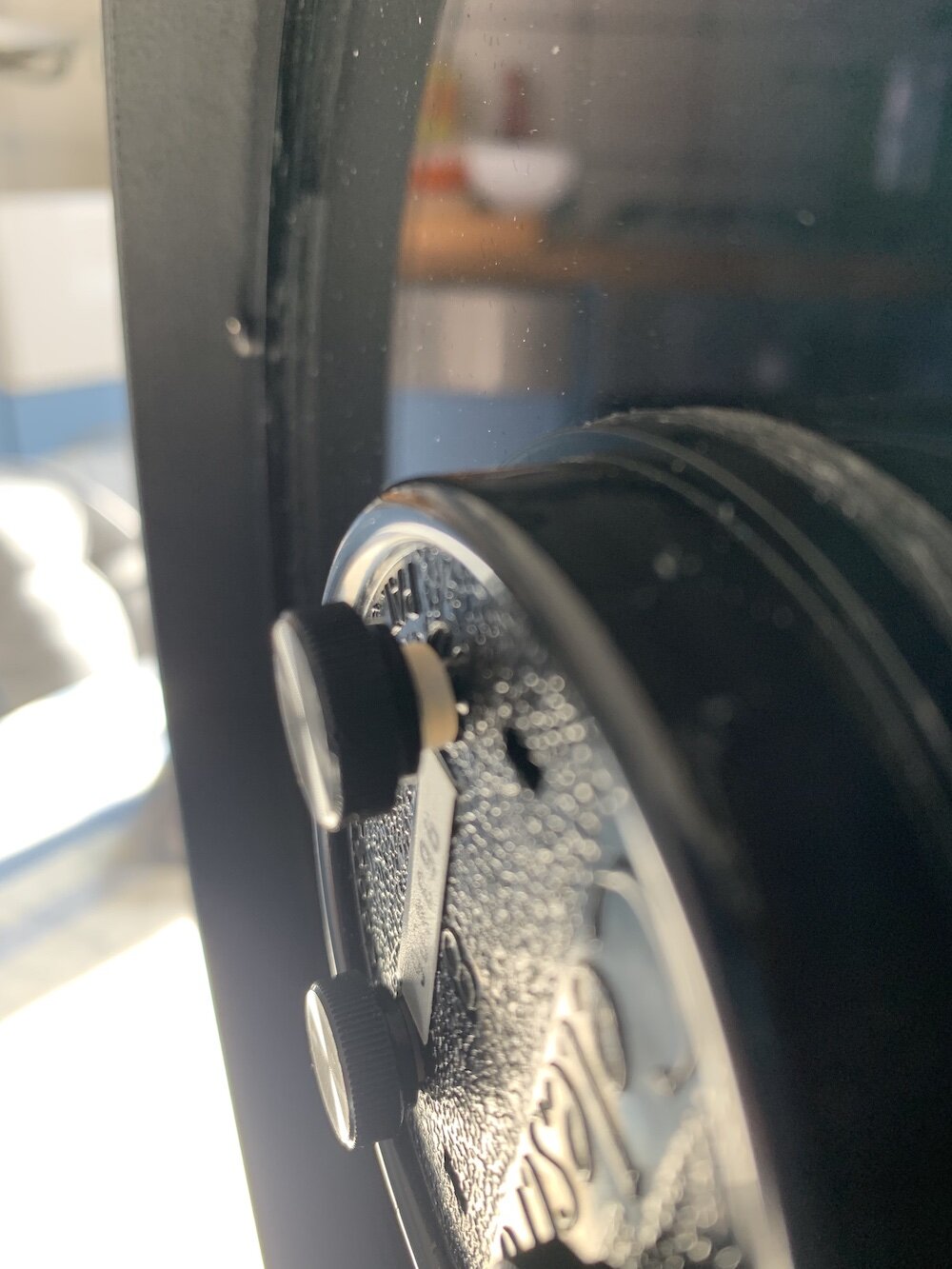

Tu veux dire comme ça ?
C'était avec les Bob knobs.
Modifié par Papalima
@Papalima non je pensais à un truc placé entre l'arrière du support mobile du secondaire (la plaque sur pivot) et le reste. Je crois avoir vu une installation dans ce genre là, mais il y a très peu (voire pas) de place
@clouzot tu veux dire ici dans l'inter-espace ? autour des filetages ?
Sur un c9, en laissant prendre la vis sur le filetage correctement, il reste bien 2 bons mm
Modifié par olivufu

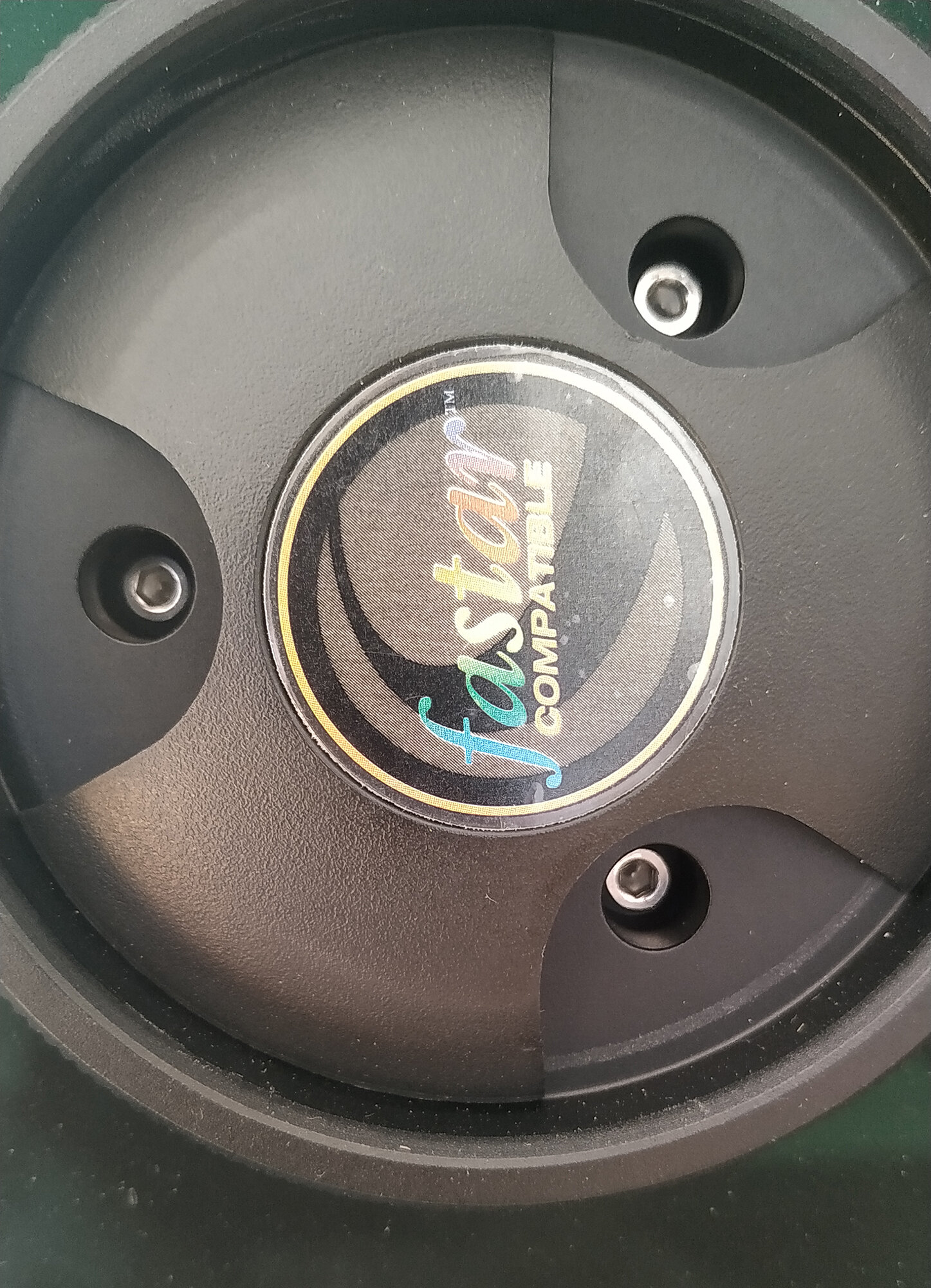

Il faut déposer la lame de Schmidt ?
Sur le fastar, ça m'a pris 1 min de changer les 3 (et j'ai sorti le secondaire pour le pré-collimater d'avance, sinon, sur le ciel, je serai vraiment trop trop dans les choux). L'accès est donc facile.

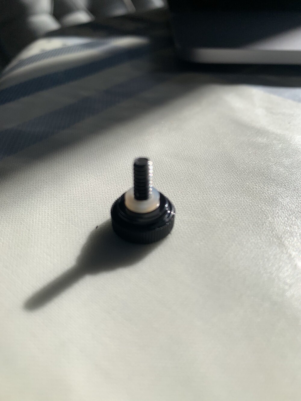

Il ne faut surtout pas enlever les 3 vis en même temps sinon le secondaire tombe…
Il faut remplacer les vis par des bob knowles une par une.
En ce qui me concerne j’ai acheté des bob knowles mais je ne les ai jamais utilisées. Je pense que la colim tient mieux avec les vis d’origine.

Les têtes hexa (identiques aux ph1 d'origine) me sont plus pratiques et plus précises tout simplement mais je préfère aussi les vis. Certaines personnes peuvent apprécier les bob's, ce n'est pas mon cas. C'est très personnel cependant (je préfère la précision d'un outil plutôt que celle très grossière de mes paluches 😂)
Modifié par olivufu
Oui exactement. Profiter de ce petit espace pour mettre sous tension les 3
vis sans contraindre comme un deglingo la plaque qui supporte le miroir (et donc éviter les aberrations style trefoil dont vous parlez au-dessus). Je suis sur d’avoir déjà vu ce type de montage sur un SCT, mais où…
…et je ne sais même pas si c’est une bonne idée ou si ce serait un désastre
Ici : https://www.qsl.net/k6krv/sctsprings/
