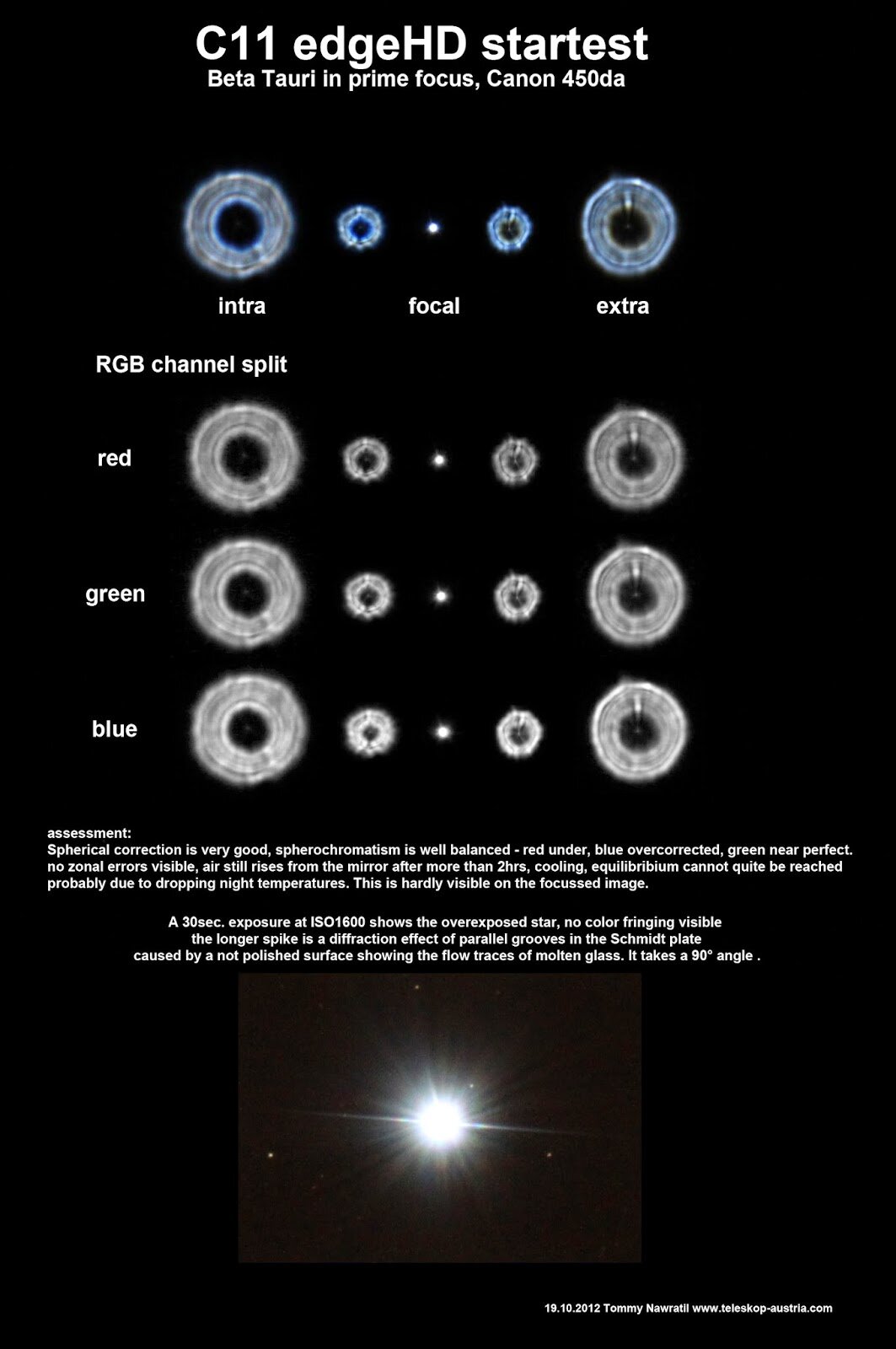

Sur mon C9 quand je defocalise sur une étoile pour contrôler  la colim, je vois bien l'ombre du miroir secondaire bien au centre de l'étoile defocalisé mais par contre je ne voie pas les disque de difraction.  Est ce normal ? Est ce grave ? Mayday...

Bonjour Gilles,
Il vous faut grossir un minimum, voyez avec votre oculaire de 10mm et ensuite il faudra doubler ce grossissement pour finaliser votre collimation, et défocaliser de préférence dans le sens horaire de votre molette de mise au point l'image sera un peu meilleure.

Pour un schmidt cassegrain comme pour une autre optique, le disque de diffraction (figure d’airy) ne sera visible qu’avec une bonne mise au point :)
