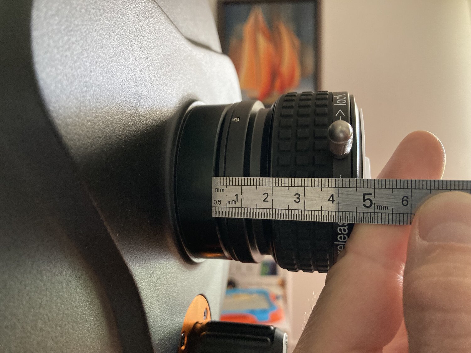

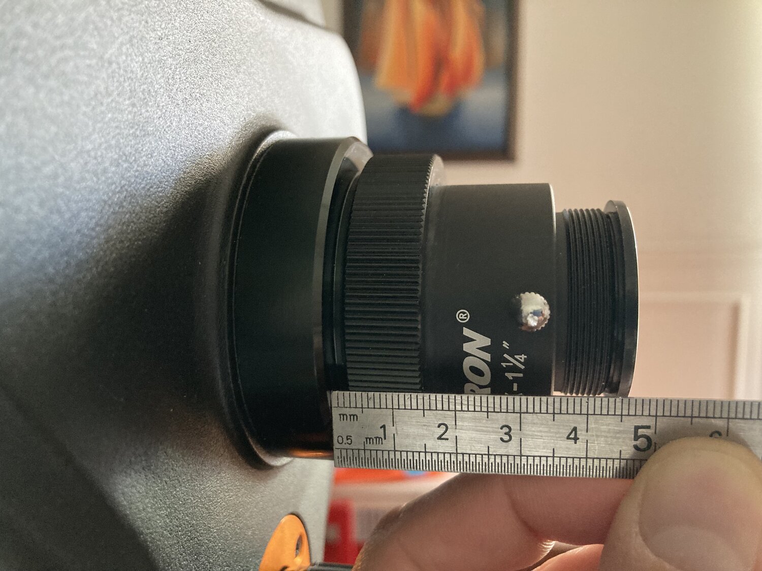

Je trouve interessant de comparer la taille des différents éléments. Désolé c’est pas très précis, le réglet est là pour la forme. L’assemblage est béton, aucun regret.
Pour ceux qui comme moi auraient cru possible de visser le RC directement au tube (en ouvrant la boîte j’ai découvert que le cylindre 2 pouces était assemblé au renvoi avec un filetage SC), et bien…. Non. Voir dernière photo. Interférence avec la molette de mise au point. Sauf à démonter le PO ou la molette de MaP mais bon… C’est anecdotique mais c’est dit !

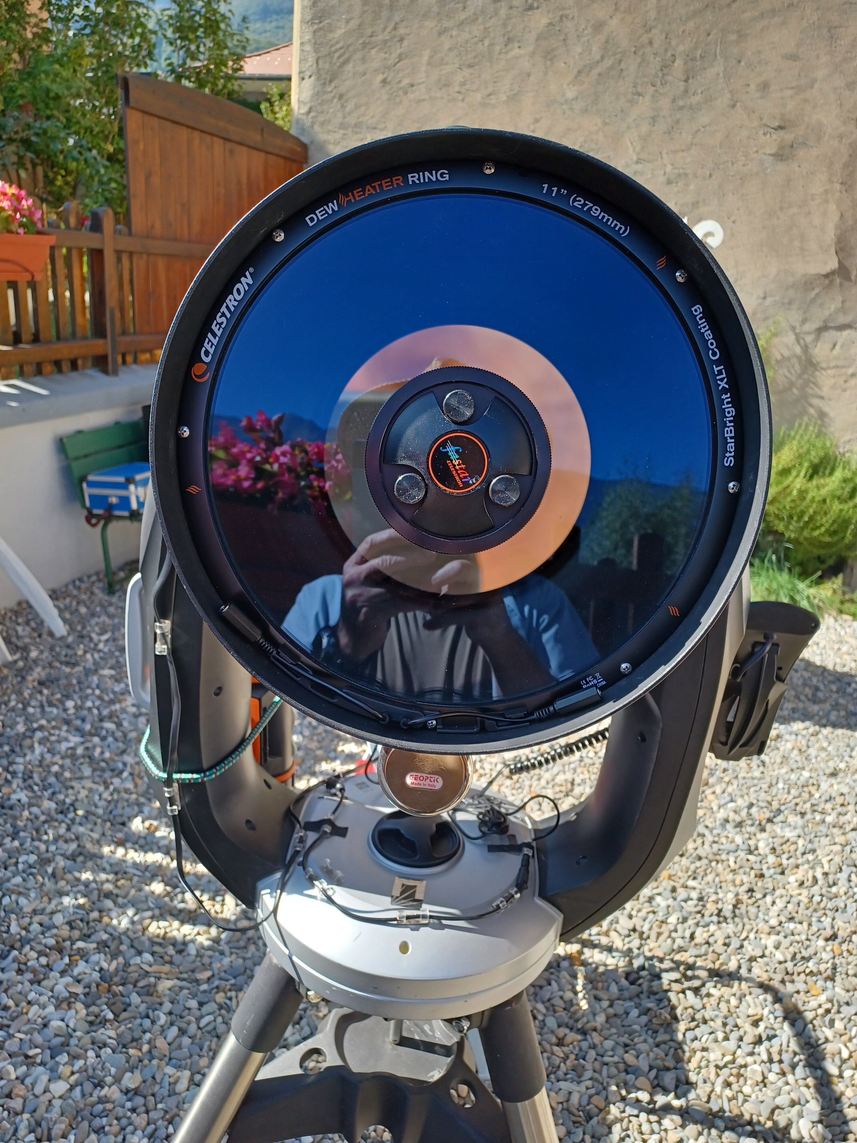

Passage à l'anneau chauffant.
J'ai le boitier régulateur Astrozap acheté il y a quelques années avec la résistance chauffante.Testé ,ça fonctionne.Potard à mi-course comme avec la résistance,conseillé sur le manuel Astrozap.
Un inconnu se cache sur la photo(reflet), saurez vous le reconnaitre?:lol:
Jean Louis
  • J'aime 3

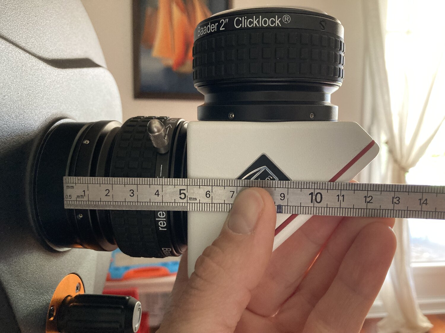

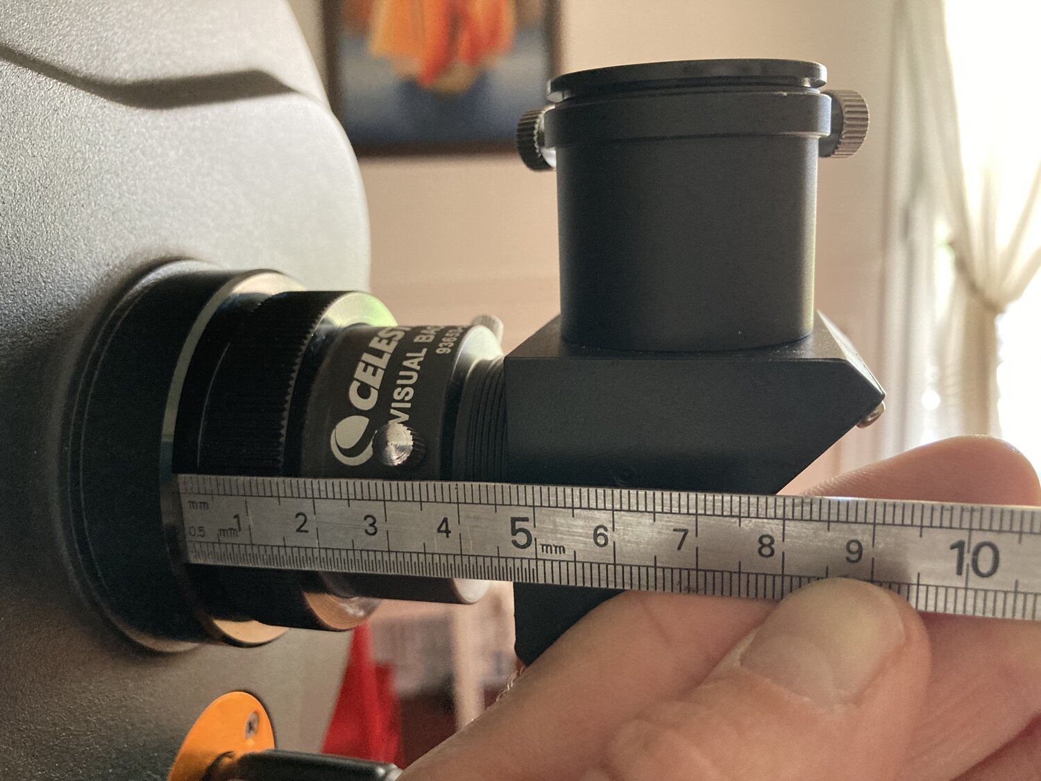

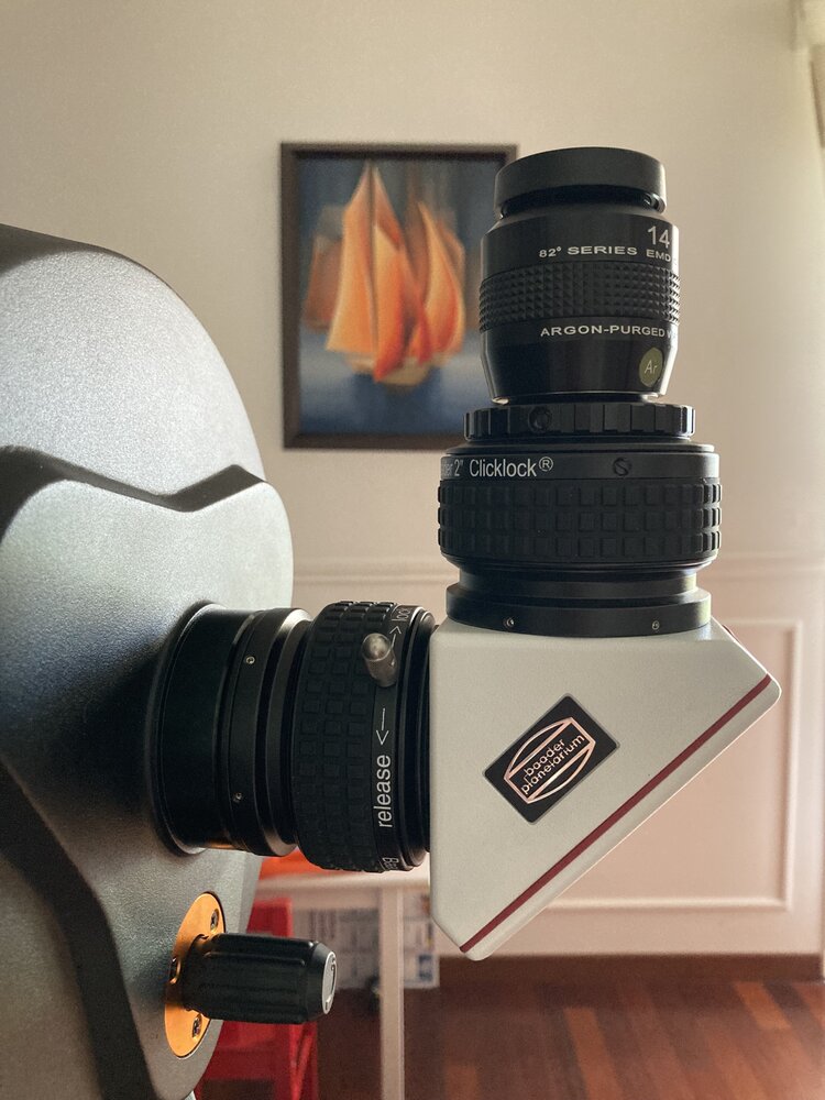

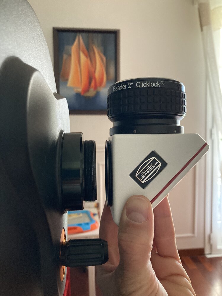

Voici le résultat de cette manip.
Configuration 2 pouces tirage court, dans les clous des spec de backfocus Celestron. On gagne 4cm en enlevant le PO.
Avec une AltAz comme l’Evolution l’oculaire restera toujours vers le haut, ce n’est donc pas un problème dans mon cas.

Le 02/11/2023 à 00:33, Caius a dit :
- Je ne suis pas sûr non plus de la longueur du chemin optique. Je me base sur les données de baader pour le coudé prisme T2 BBHS : 38,5mm.
Attention, sur ce point, Baader a une bien curieuse manière de calculer les chemins optiques sur ces diagonaux.
Par exemple, sur mon Baader T-2 Maxbright Mirror Diagonal, je mesure 53.5 mm et sur leur site, il est indiqué 43 mm.
L'explication de cette différence vient que Baader ne tient pas compte de la profondeur des filetages, ce qui dans la pratique n'est en général pas réalisable.
Pour le calcul du chemin optique, il vaut mieux faire ces mesures en partant de l'extérieur.
