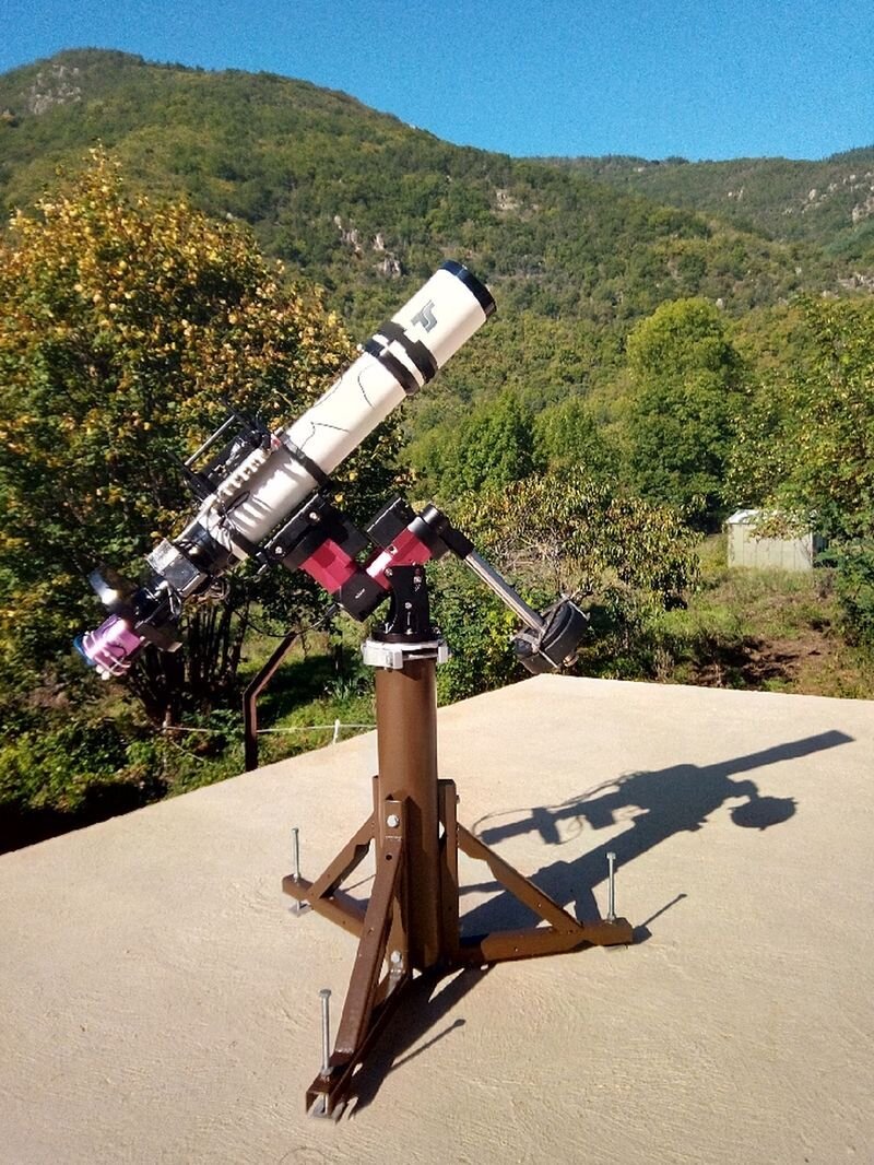

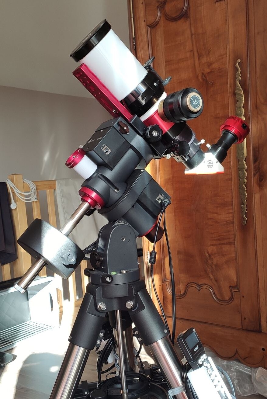

Ca c'est ma GEM28 avec une lunette solaire de 60 mm qui pèse 3.7 kg telle que sur la photo. Pour fixer l'échelle, la lulu fait 41 cm de long.
Le centre du contrepoids de 4.5 kg livré avec la monture se trouve à 163 mm de l'axe de rotation AD.
La bande annonce de la GEM28 (site Maison de l'astro) indique "Charge utile : 12,7 kg (sans contrepoids et dépend du tube optique)". En théorie ça passerait avec un deuxième contrepoids. Pour avoir une AZEQ6 et cette GEM28, je poserai plutôt un C8 sur l'AZEQ6..

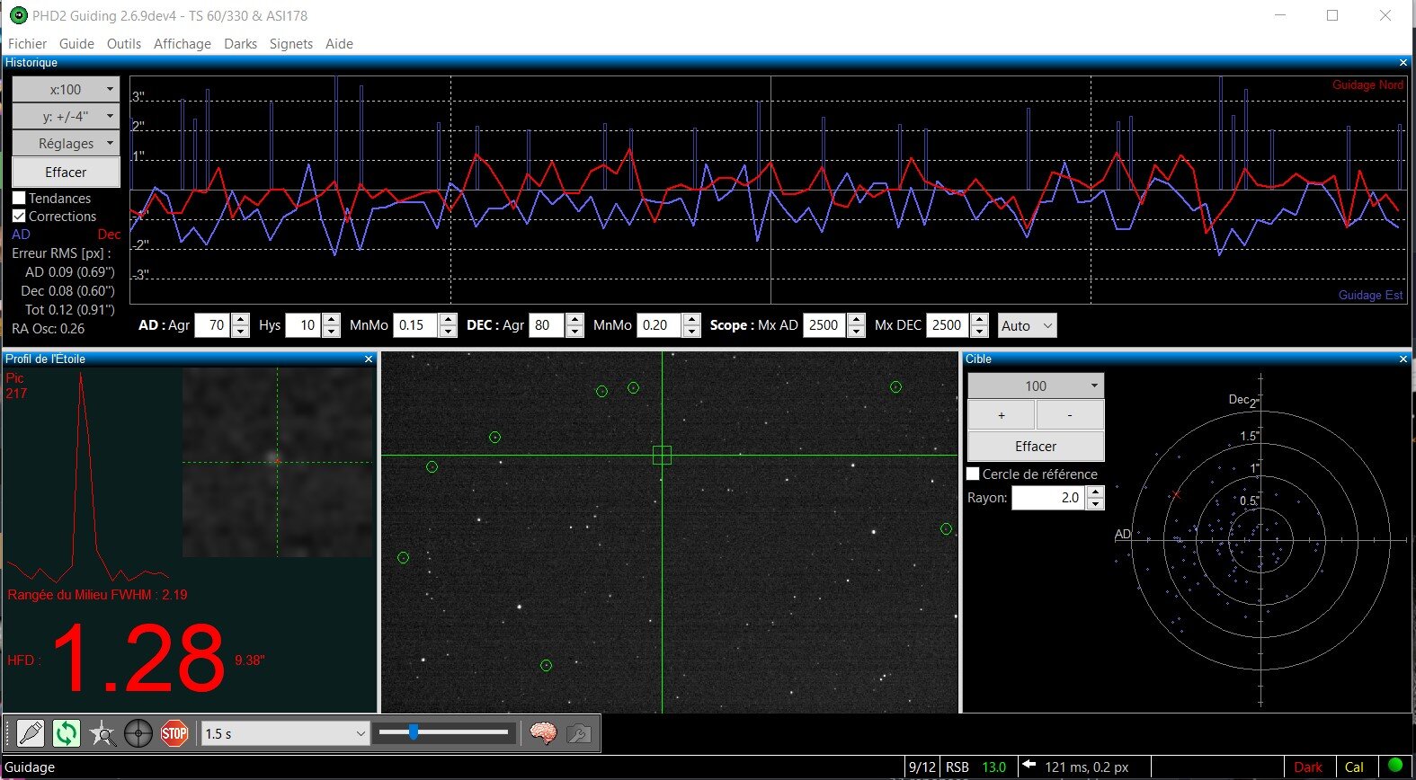

L'échantillonnage : 206 x taille pixel / focale. C'est l'angle que voit un pixel de ta caméra ou APN. Si tu commences le CP avec un APN, de mémoire les pixels font souvent autour de 4,5 µm donc e = 206 X 4,5 / (0,63 x 2030) = 0,72 "/p avec réducteur et C8.
Pour que tes étoiles soient rondes et donc pour que le reste soit net (galaxie, nébuleuse etc...), il faut que la monture assure un guidage d'au moins cette valeur, moins c'est encore mieux. Ma GEM28 est autour de 0,91" en guidage...
Pour ma petite petite lulu ça irait nickel, c'est d'ailleurs pour ça que je ne m'agace pas pour essayer d'améliorer le guidage.
Je te laisse faire le calcul, 400 de focale et pixels de 3,76 µm.
En planétaire les temps de pose sont ultra courts, une petite dérive ne se verra pas sur les images unitaires. Si il y a dérive, ce sera entre les images ce que les logiciels de traitement rattrapent très bien. C'est pour ça que cette monture convient parfaitement au Mak 180 de @rmor51 sur ce domaine.
Elle pourrait t'aller en planétaire/lunaire avec ton C8 mais plus difficilement en CP sauf si tu diriges vers une petite lulu pour ce domaine ou avec un APN à gros pixels genre A7S (8,5 µm) sur le C8 (reprend le calcul d'échantillonnage). Mais on retombe sur ma remarque dans un de tes posts, c'est dommage de mettre un full frame sur un C8XLT (le cercle image corrigé assez réduit)...
