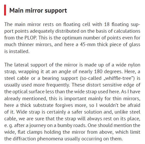

Je m'invite, en polluant le sujet de Zyphos au passage (désolé), mais on trouve ici et là un test du Taurus 400, paru dans une revue polonaise et qui explique au sujet de la fameuse sangle ce que je reproduis ci-dessous.
Du coup cette question me taraude...:refl:

c'est marrant d'ecrire que presque tout le monde fait autrement car les sangles marchent pas mais parce que ici le miroir est épais donc c'est pas grave !!  or peu importe l'épaisseur du miroir si les touches lat' appuient sur le bord de l'aluminure tu vas avoir de l'astigmantisme...
Pour le pb de cable qui glisse sous le miroir c'est marrant c'est tout le contraire.  avec le cable on peut le caler  avec  2 bouts d'adhesif  epais au centre de gravité (ou du velcroc http://www.astrosurf.com/magnitude78/telescopes/T400/img/f_barillet12.jpg), alors qu'avec la sangle qui prend presque toute la hauteur du miroir c'est chiant à bloquer contre la tranche du miroir,  mettre du double face entre la sangle et le miroir risque d'engendrer de l'astigmatisme.
une autre explication sur les sangles sur le bible des sites :
http://www.astrosurf.com/altaz/ameliorersupport.htm
