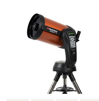

Une Allemande donc 🙂. J'ai vu qu'il y en avait aussi de ce type :
Y en a-t-il une à privilégier ?

Il y a 1 heure, Léoo a dit :
Ben non, Adamckiewicz a dit « à fourche ».
Un Schmidt-Cassegrain sur monture allemande :
1668_xL_telescope-celestron-advanced-vx-
Un Schmidt-Cassegrain sur monture à fourche :
11.jpg&f=1&nofb=1
La photo que tu as postée plus haut est une monture à fourche monobras.
