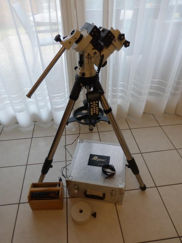

de l'aide
la raquette a chaque fois que  je rallume le telescope celle ci remet tout a zero.
je regarde notice ;ci cela arrive changer la pile de la raquette
ah bon : elle est neuve la monture.
comme j'ai eu une ioptron 25 et changer la pile pas de probleme j'ouvre la raquette  et là !
pas de pile quoi........
emplacement vide il s'agit surement d'une 2025 ou 2035 mais pas trouvé d'info.
qui peut me dire le type de pile
le magasin est fermé si je peux avoir l'info (attente mardi)
merci

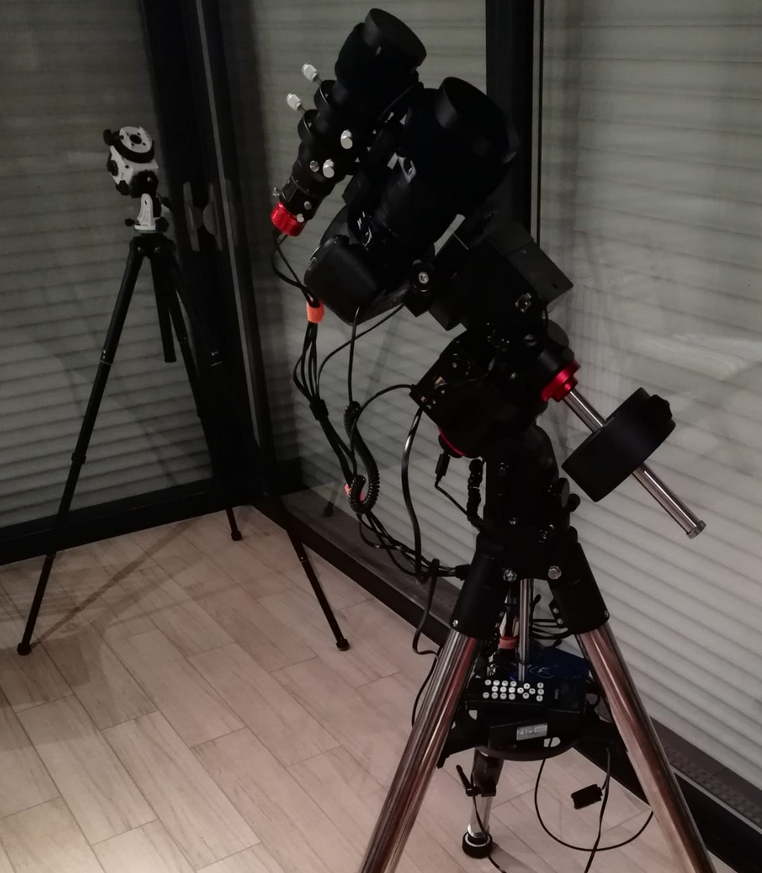

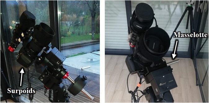

Bon, du coup, je remis mon coeur à l'ouvrage et j'ai tenté un mix de toutes les infos que vous m'avez gentiment fournies ...Objectif "équilibrer mon setup" : 600D+SY135mm+Keppler50mm sur GEM28.
J'ai ajouté une masselotte du côté opposé à la zone batterie de l'APN (qui fait comme un surpoids) ... et ben ... ça marche vachement mieux en effet.
Donc, a priori, mon souci d'équilibrage en AD était (est) dû à un problème de répartition des charges sur la queue d'aronde (mais pas dans le sens haut-bas, plutôt droite gauche : voir photo ci-dessous).
C'est moche mais ça équilibre vachement mieux.
Reste le problème des câbles dans tous les sens (j'aime pas ça !) mais il semble qu'ils n'influe pas énorment sur l'équilibre, contrairement à ce que j'imaginais à la base.
Je vais enfin pourvoir mettre en route le système ... et attendre une nuit claire pour me casser les dents sur l'iPolar (=polemaster version iOptron) et le guidage ... chuis pas prêt de faire une photo ! 😄
En tout cas merci à tous et si vous avez d'autres conseils ... n'hésitez pas.

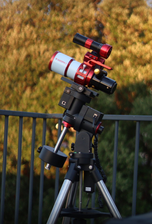

Re, n'hésites pas à me tag @Cocatrix sinon je risque de ne pas voir ta demande !

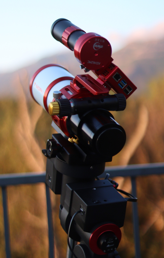

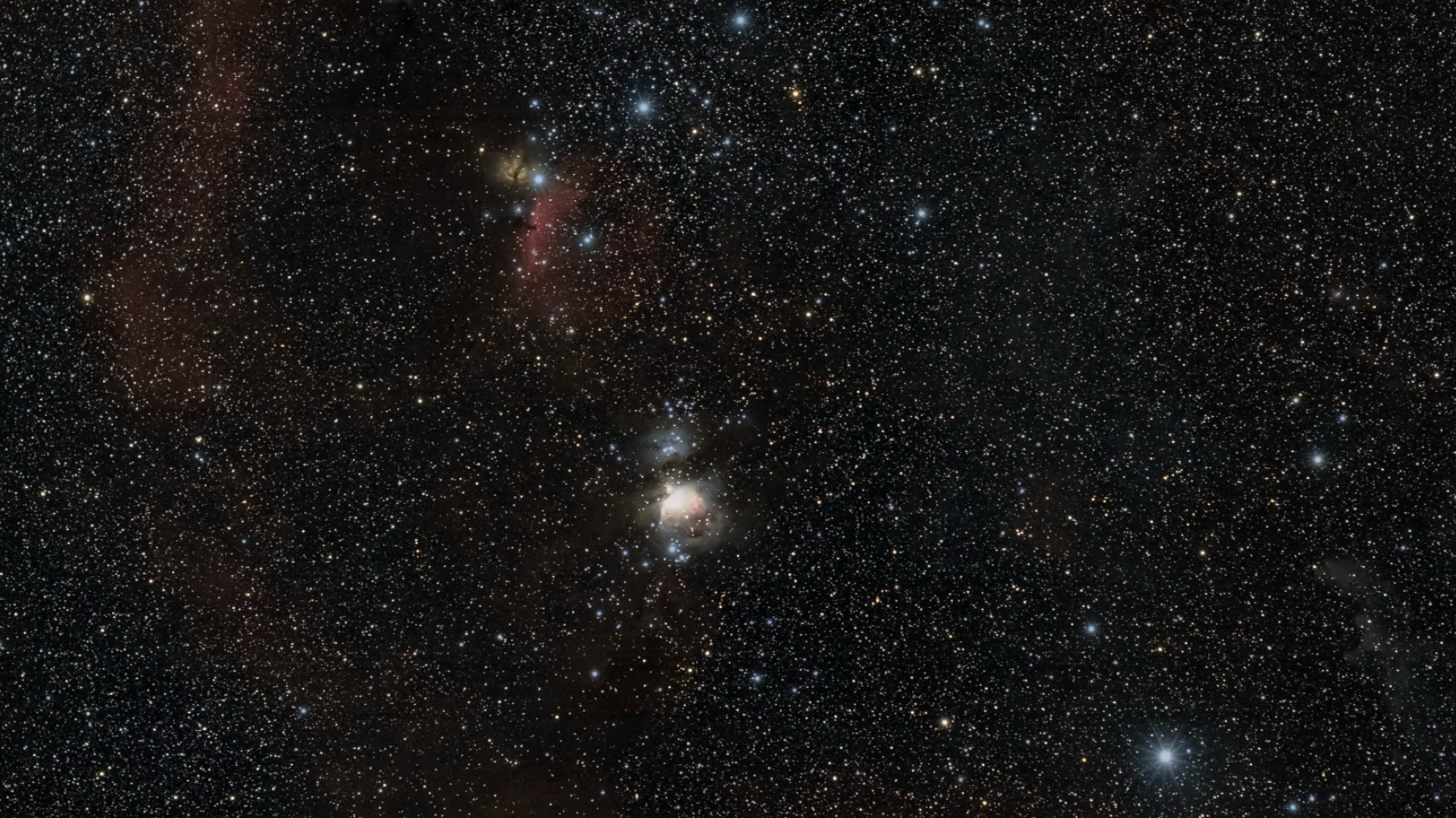

Voilà deux photos de mon setup :
image.png.845b8dcc727724b48179edd4149c0ae2.pngimage.png.54d49f9ce7d55c900eca0374093c9b7e.png
(le pare-buée n'est pas déployé)
C'est simplement l'Asiair qui est relié à la 61EDPH II, et ma lunette guide qui est serrée sur son côté. Alors oui en déclinaison c'est un peu déséquilibré mais rien d'alarmant, c'est pas lourd comme setup.
Je peux attendre facilement 5min de poses, mais je préfère rester dans les 3-4min pour un plus grand nombre de prises. J'ai posté deux exemples de résultats sur les postes suivants :

Super, mille mercis à toi @Cocatrix pour plein de raisons :
- la photo de ton septup monté pour une nuit de photo (en effet dans le sud vu l'inclinaison de l'axe de rotation 😃)
- les exemples ... MAGNIFIQUES ... de photos obtenues à partir de ce setup. Quelle maîtrise, les nébuleuses North America et Pélican sont à couper le souffle, celle des dentelles du Cygne impressionnante, tu dois en être plus que ravi (je ne trouve pas les mots justes !).
- pour la notion d'équilibre, je commence à comprendre que je vais trop loin vers l'équilibre absolu grâce à toi et à mon ami @tilain que je remercie encore et encore pour sa patience et ses démo en direct live de son observatoire.
- et j'ai enfin compris comment écrire une référence sous la forme @Cocatrix ... par contre, est-ce que c'est ça un "tag" ? (je suis vraiment débutant : à la fois sur webastro et astrophoto 😊)
(comment fait-on pour aller voir la galerie d'un membre ? ... au passage !)

Avec grand plaisir ! Cependant ce n'était pas dans le sud car je n'avais pas encore fait la mise en station 😅. Merci pour tes commentaires ça fait toujours plaisir !
Et oui je pense qu'il s'agit d'un tag, je me suis jamais vraiment posé la question je dois dire 🤔
Les galeries se trouvent normalement dans Constellia mais il me semble que les astrophotographes utilisent plutôt des sites d'hébergement tiers comme Telescopius, Astrobin ou autre. À titre personnel je n'ai pas de galerie sur Webastro (et pas vraiment ailleurs non plus car je n'ai pour l'instant pas trop de contenu, ça viendra).
Fais toi plaisir avec le L-eNhance, ce filtre est top ! Un conseil, il rend les étoiles blanches et plus petites, une bonne technique constiste à combiner quelques prises sans filtre avec celles de ta session pour redonner de la couleur à tes étoiles. Chose que je n'ai pas faite sur les deux photos de mon post, car je n'avais pas de roue à filtre et... un peu la flemme d'enlever le clip EOS en pleine nuit haha
