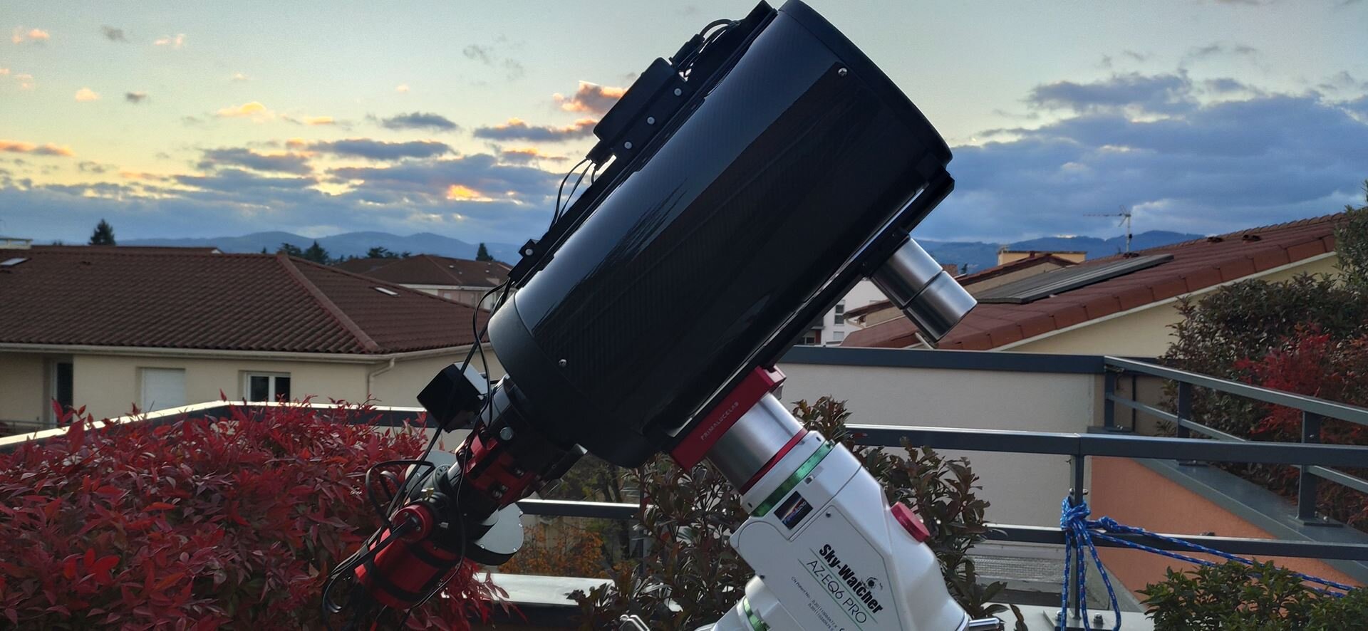

Attention au RC, il y a le poids du tube mais aussi celui du reste qu'on ne voit pas sur les photos de nos vendeurs.
Mon deuxième tube est un RC8 carbone qui termine à 12.5 kg équipé. Il a fallu que je leste l'avant avec 2 kg pour pouvoir le monter au ras de la mâchoire de la monture. Il est vrai que l'arrière est lourd avec le focuser Moonlite mais il y a tout de même une belle longueur pour avoir la MAP..
Si c'est ce RC auquel tu pensais, clairement la GEM28 n'est pas pour faite pour lui !

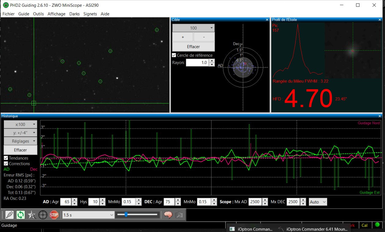

Son dernier guidage PHD2.
Si l'EP est hyper lisse,  augmente le temps de pose à 3s au lieu de 1,5". Mais vu la courbe et les variations très rapide d'AD j'ai comme un doute. ça manque un peu de rodage ou d'équilibrage

Il y a 5 heures, olivdeso a dit :
Il n'y a aucune résistance en rotation une fois l'axe débrayé, l'équilibrage peut se faire au pouillème de gramme. C'en est même surprenant voire dangereux pour le matériel à la première utilisation, il vaut mieux retenir le tube avant de débrayer pour éviter que ça bascule et tape le trépied..
C'est effectivement les variations très rapides qui m'ont surpris alors que l'EP est plutôt bien lisse. Un peu comme si c'était PHD qui mettait le bazar dans la régularité du guidage, même avec un taux d'agressivité bas et un MnMo un peu fort. Avec ma monture, c'est avec un temps de scrutation de 1.5" que ça passe le mieux. J'ai aussi remarqué que plus elle est chargée et mieux c'est !
Il y a 16 heures, krotdebouk a dit :
on a ça aussi sur les Skywatcher. L'EQ8 est connue pour ça par exemple.
Pour savoir si ça vient des corrections : il faut "désactiver la sortie de guidage" dans le cerveau, onglet guidage, et tu regarde si c'est pareil ou mieux. Tu peux le faire en cours de route sans stopper le guidage.
Pour améliorer les petites variations rapides:
1)  déjà voir si la monture n'est pas encore en train de bouger : c'est fréquent avec l'EQ8 : PHD commence la pose alors que la monture n'a pas fini de bouger. Du coup la position est fausse.
pour améliorer 2 choses à faire :
- diminuer la vitesse de guidage : elle s'arrêtera plus vite
- mettre un temps de pose entre l'ordre de guidage et la pose : pour ça il faut utiliser le champ "Time Lapse"  (faut savoir...)
2) équilibrage : mettre un tout petit peu plus de poids à l'Est : déplacer un contrepoids vers l'EST de 1cm. (si la barre est à l'Est on baisse le contrepoids, si elle est à l'EST on le remonte). Comme ça les moteurs sont toujours bien en traction et pas en freinage, le mouvement est nettement plus lisse en général. (ça se sent très bien quand on démonte la monture et qu'on fait bouger la vis sans fin à la main)
plus d'inertie, plus de frottements aussi peut être. mettre un peu de poids à l'est aidera peut être bien dans ce cas. ça le fait aussi sur les EQ6 quand les axes sont trop libres. Un axe sans aucun frottement c'est pas forcément une très bonne idée car ça va pouvoir osciller dans le jeu des pignons de l'AD facilement. D'où l'idée de la déséquilibrer un peu.
(J'ai vu aussi l'inverse, mais c'est beaucoup plus rare : un axe trop serré : là il fallait mettre un peu de poids à l'ouest pour aider la rotation.)
Sur les EQ6 / EQ8 à sortie du carton c'est aussi la valeur qui fonctionne le mieux. Du coup c'est un peu court pour bien moyenner la turbu. mais bon...
3) rodage, graisse, autre : là c'est la qualité de l'état de surface des pièces. c'est pas toujours assez lisse d'origine. graisse pas toujours top (c'est plus le cas de nos jours) et roulement de qualité insuffisante (pareil rare de nos jours, en général c'est bon, mais pas complètement impossible qu'il y en ait un moins bien dans le lot)

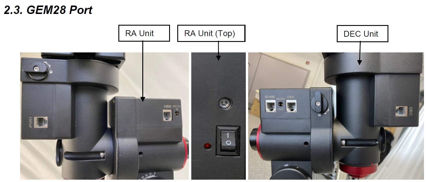

Monture GEM 28 et asiair:
Il y a 2 voies de pilotage de la GEM 28 par l'asiair pro:
- un cable USB qui va de l'asiair à la raquette de la monture: pas pratique, les connexions USB ayant tendance à avoir un peu de jeu.
-ou le Wifi de la monture.
Pour utiliser celui-ci ce n'est pas dans la doc de l'Asiair: il faut aller dans les paramètres wifi de l'asiair, autoriser le "wifi station mode" et sélectionner le wifi de la monture qui commence par "HBX...."
Ensuite dans l'onglet "télescope" de l'Asiair choisir la monture CEM26/GEM28. puis sélectionner liaison ethernet. L'astuce est la suivante: modifier l'IP en "10.10.100.254" et le port en "8899" en gardant TCP.
Vous pouvez alors connecter la monture à l'Asiair.

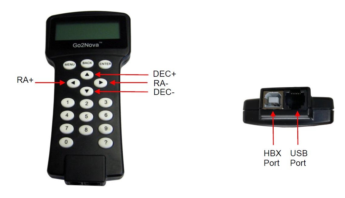

il y a 11 minutes, JMDSomme a dit :
Il n'y a pas d'entrée directe sur la monture genre style à la place de la raquette avec un câble eqdirect, ou directement en USB ?
Nan, la connexion USB se fait via la raquette. Ca donne un pilotage de la monture par la raquette et par le PC.
Finalement, je trouve que c'est pratique pour piloter la monture en regardant dans un chercheur par exemple, ce que je ne fais plus grâce à l'astrométrie, ou en imagerie solaire avec Firecapture qui prend tout l'écran et ça je le fais. Ah oui, il faut savoir qu'il n'est pas (encore) possible de conserver l'interface logicielle d'Ioptron (Ioptron commander) en avant plan comme EQMOD. En tous cas, je n'ai pas trouvé comment faire...

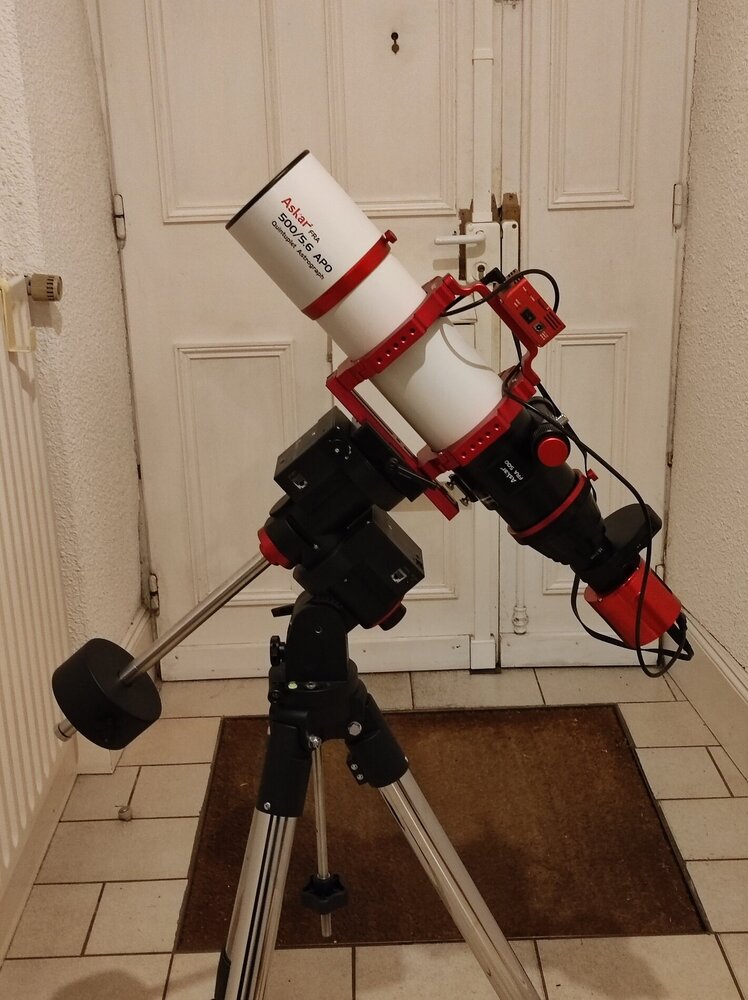

La gueule de l'équilibrage avec l'ASKAR 500, l'ASI 183mm, la roue à filtres manuelle.
Ici la filasse sera quasi celle présente sur site, à ce qui est présent il faut rajouter la bande chauffante pour l'objectif, le chercheur et la caméra d'autoguidage pour ceux qui guident ;) (soit 5 fils sur l'asiair avec son alim) et l'alimentation de la monture.
il y a une heure, JMDSomme a dit :
Je pensais que l'usb A de la monture permettrait une interface Ascom avec un câble dédié
Y'a pas d'USB sur la monture, on l'a uniquement via la raquette
A voir si la méthode de @chinois02 peut fonctionner avec un NUC au lieu d'un asiair, asiair qui je le rappelle, ne gère pas de focuser autre que l'EAF...
Edit : Une idée comme ça, et si tu mettais un hub USB à la place du NUC et le NUC fixé sur le trépied, ça ne faciliterait pas ta gestion de câbles ? Il n'y aurait qu'un seul câble à descendre vers le NUC.

EDIT: le port "HBX", ça ressemble à s'y méprendre à l'interface que j'ai côté monture sur le câble Eq direct de Pierro. Qui sur la Heq5 se met à la place de la raquette...
Prudence..! Après quelques déboires avec la câble PA sur mon AZEQ6, je suis passé au câble EQDIR de Pegasus Astro qui est aussi compatible avec l'HEQ5. Par contre, bien que ce soit la même connectique (le port HBX), l'Ioptron GEM28 n'est pas dans la liste des montures compatibles et Pegasus m'a vivement conseillé de ne pas faire le branchement de leur câble directement sur le port de la monture. En farfouillant sur le site de PA, je comprends que le câble qui irait bien n'est pas celui de l'HEQ5 mais un câble spécifique, celui-ci. La raquette de mon Ioptron GEM28 est une 8409.

Bien vu JM ! La réponse d'Ioptron très rapide, surtout pour un dimanche :
"Yes, the 12V outlet on the mount is for powering other devices. The power output available is about 3- 4A (5A minus the mount consumption)."
Oui, la prise 12V sur le support sert à alimenter d'autres appareils. La puissance de sortie disponible est d'environ 3 à 4 A (5 A moins la consommation de la monture).
Edit : les deux prises 12V sont une entrée pour l'alimentation de la monture et une sortie, celle sur laquelle Ioptron m'a répondu.
Modifié par krotdebouk
Il y a 1 heure, krotdebouk a dit :
Avec 3.5A ça nous fait du 42W: ça me semble plus qu'assez pour deux chaufferettes à lulu et un petit hub.
Pour ma part, le désembuage est réglé vraiment très très doux, il suffit d'un ou deux degrés au dessus de la t°C ambiante pour éviter la rosée.
