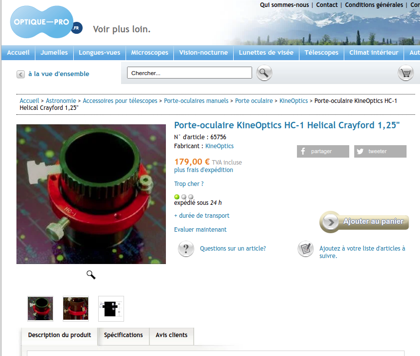

PO kineoptics 110 dollars américains en 2018...je ne sais pas maintenant mais oui ça dépasse 60 euros.

De mémoire, il m'est revenue à 140 €, port compris, il y a 1 an.  Pour le 31,75 mm.
C'est quand même très cher je trouve, vu le nombre de pièces, et en plus sans l'embase, que j'ai fait faire en 3D.

Il y a 6 heures, adamckiewicz a dit :
Le kineoptics vient de prendre 40e j’ai l’impression :s
Oui, ils profitent du succès de ce PO
C'est abuser !
Et voici les nouveaux tarifs !   Tin tin tin !
Il bat des records !
  • Snif, c'est trop triste 1

il y a 30 minutes, Patcubitus a dit :
C'est abuser !
Oui j’en ai acheté un y a 6 mois j’ai bien fait…. C’est top on dirait ( je viens juste de commencer le bricolage) mais ça vaut pas 180e!!
Il faut peut-être commander direct au fabricant. Joe LaCour, contact sympa en plus.
