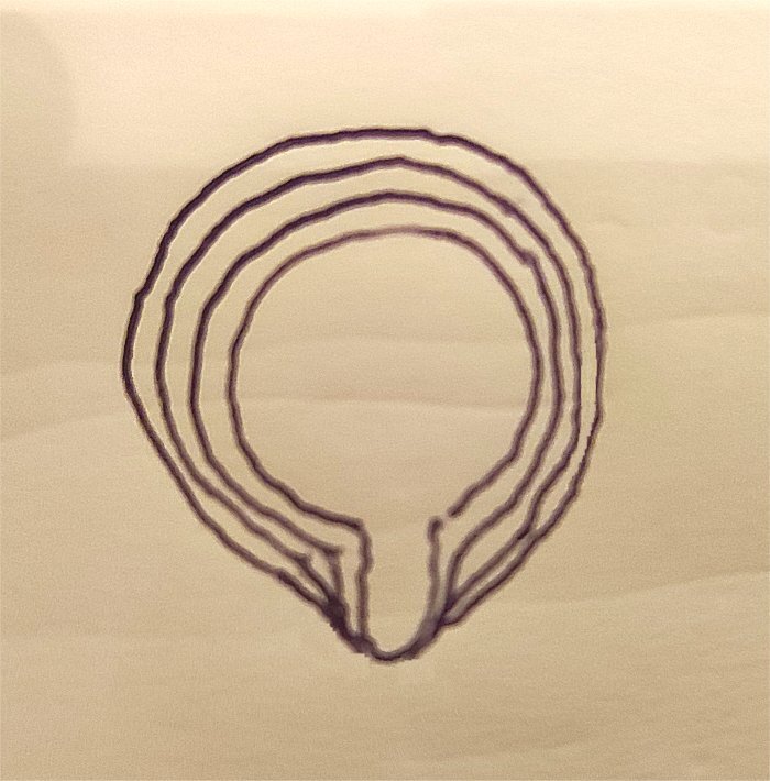

J'ai constaté que mon mak n'était pas complétement à son meilleur niveau. Après avoir fait qqes recherches, j'ai découvert que ces instruments pourtant stables peuvent se décolimater.
Comme je ne sais pas faire d'astro photo, j'ai fait un petit croquis qui montre une aberration de l'image en défocalisant Sirius.
Désolé, j'espère que ce croquis ne vous fera pas tous sourire. Les cercles sont à peu près concentriques mais j'ai un problème de languette qui se crée sur environ un secteur de 20° du pourtour du cercle.
Est ce que cette forme étrange est un problème de collimation mineur ou bien est ce un problème plus sérieux de l'optique ?
Merci pour vos lumières 🙂
Ça ressemble fort à une veine d’air chaud. Tu l’as bien laissé se mettre en température au moins 1heure avant d’observer et faire ce dessin ? Et sans PO/renvoi coude ?

Je l'ai laissé une heure environ, il a bien un renvoi coudé et c'est un 180..
Peut être trop peu pour un 180mm, et il faut penser à enlever le renvoi coude pour laisser passer l’air. Avec une meilleure mise en température ce défaut devrait disparaître :)

C'est sans doute pas assez pour un Mak 180. Ceux qui en ont eu vont pouvoir te répondre de manière précise. Ce phénomène de "veine chaude" évoqué par Drase est connu sur ce genre de matériel ; j'ai le cas souvent sur mon C14 (355mm) et il faut parfois des heures (3 ou 4 heures et encore... L'été, j'ouvre le bouchon arrière vers 19/20h pour observer après 23h) pour qu'il disparaisse. Ton matériel doit être sorti le plus tôt possible, et il faut ouvrir le tube à l'arrière pour le ventiler au mieux. Cela ne veut pas forcément dire que la collimation n'est pas bonne.
Il y a aussi possibilité de "stabiliser" la température à l'intérieur du tube plus rapidement. Certains mettent différents matériaux autour du tube (fais une recherche Google).

Ca ressemble à une veine d'air chaud. Un mak 180, il lui faut souvent (voir toujours) plus d'une heure pour se mettre en température.
Pour en avoir eu un, il a passé des soirées à courir vers l'équilibre thermique sans jamais l'atteindre.

Pour aérer mon Mak180, j'ai monté un ventilo de PC sur un bout de PVC de 50mm, alimenté en 12V. Je le glisse dans le porte-oculaire pendant plus d'une heure. C'est rustique mais ça fonctionne.

Juste une petite remarque : la mise en température n'a pas de durée fixe, ça dépend des soirs, des conditions atmosphériques, de comment est stocké l'appareil, etc.
De plus il y a peut-être en effet un défaut de collimation : les cercles sont plus grands vers en haut à gauche. Il faudrait défocaliser le moins possible pour vérifier ça (là, même si le dessin est fortement agrandi, je pense que c'est trop défocalisé).

Merci pour vos conseils. Après avoir été très patient, et attendu plusieurs heures, le phénomène de languette a disparu. Il s'agissait bel et bien d'une veine d'air chaud comme suggéré plus haut. Par contre, je pense avoir quand même un petit soucis de collimation pour lequel je voudrais des conseils. En focalisant, le disque d'airy est presque parfait dans une direction (intra ou extra focal, je ne me souviens plus), par contre en défocalisant en sens inverse, je perçois un déséquilibre entre les disques, qui bien que réguliers, sont un peu écrasés d'un côté par rapport à l'autre... Comment se fait il que le défaut se remarque essentiellement en intra focal et pas en extra .... ou bien l'inverse 😉 ?
