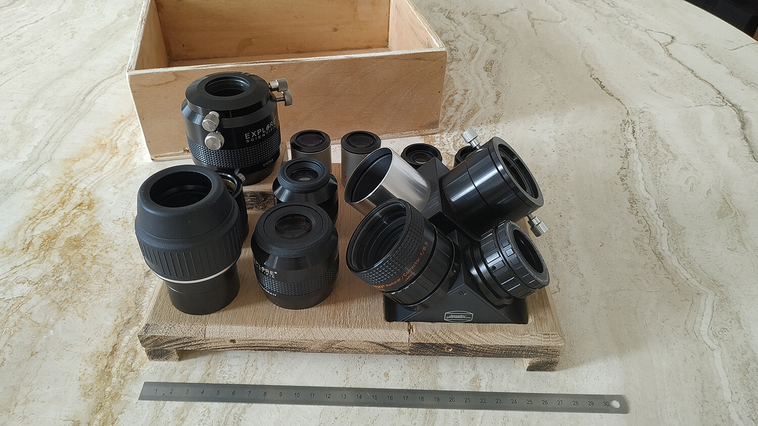

La voici au quasi-complet : 2 barlows, 2 paires d'oculaires pour la bino, 3 oculaires pour le CP, 2 renvois coudés, et un filtre OIII

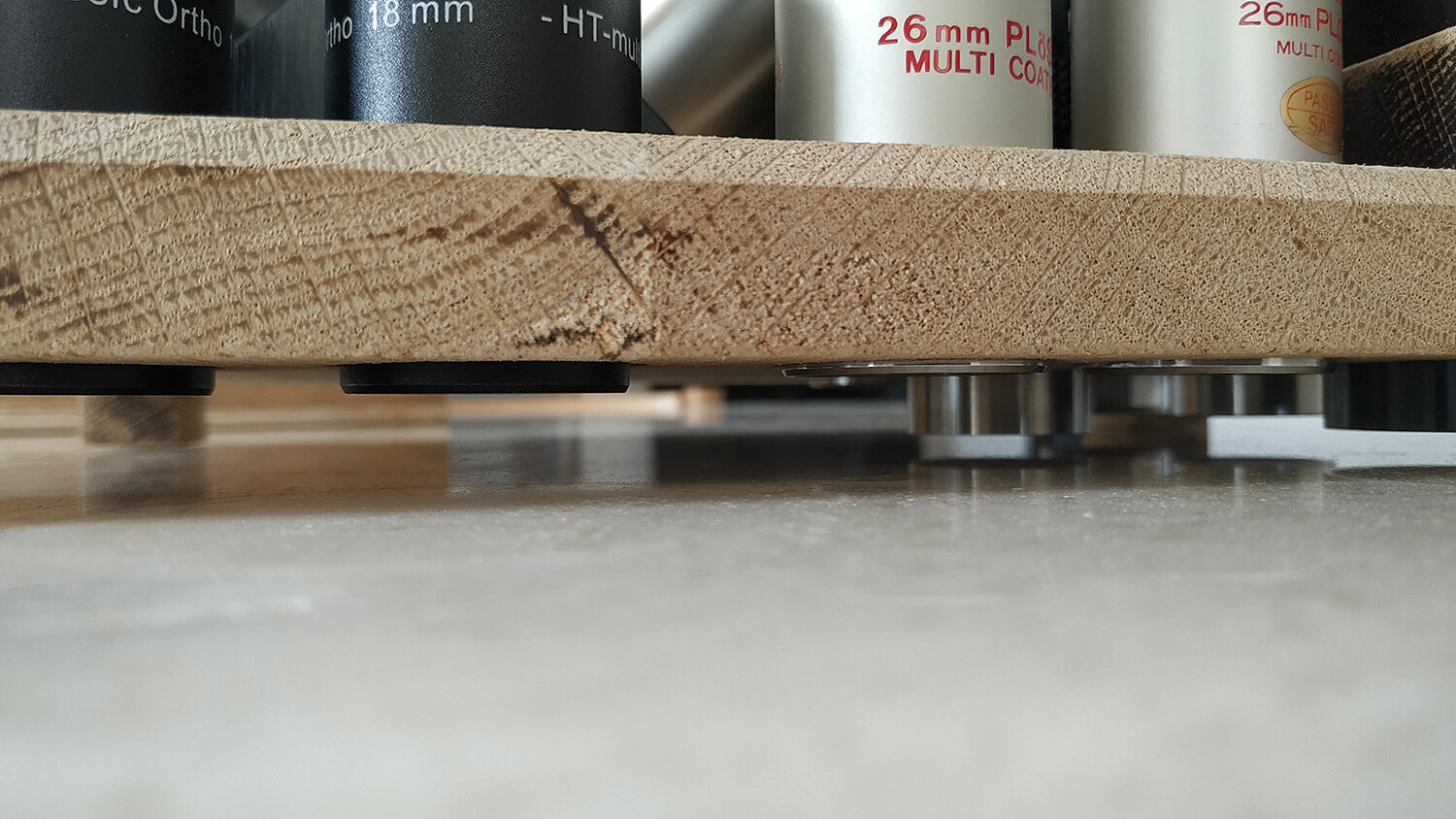

Voici la lame d'air sur la partie basse : j'ai surélevé la platine avec 4 petits pieds en bois. Les coulants respirent...
Elle est en deux parties, cela permet d'utiliser le reste de la boite pour poser des choses au besoin durant la sortie.

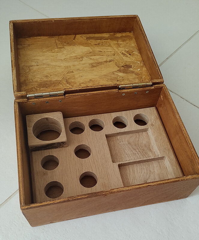

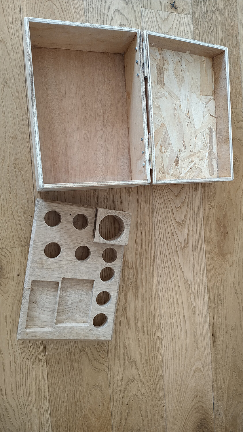

Et la voici vide pour voir la construction globale : contreplaqué, chêne massif et un morceau d'osb (je n'utilise toujours que des chutes pour mes constructions astro). Quelques clous, de la colle à bois et deux charnières complètent l'ensemble.
C'est très simple à construire (plus simple encore avec un peu d'équipement), économique, et pratique : si cela peut vous donner quelques petites idées de construction :)

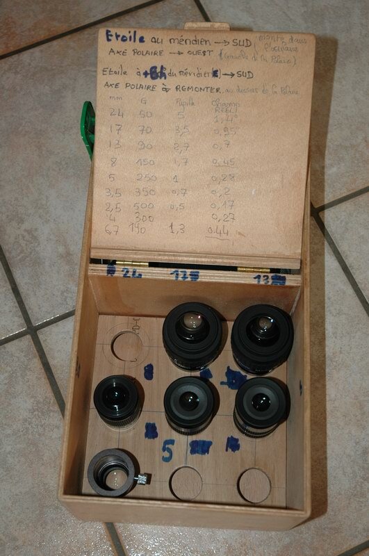

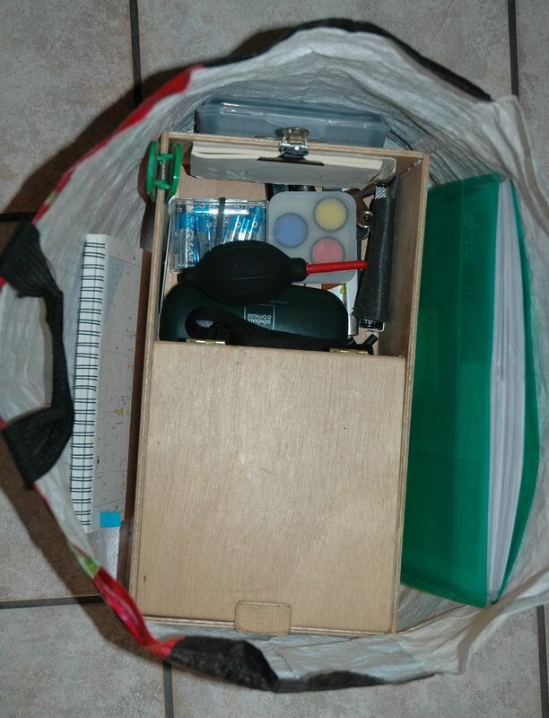

J'en ai une dans le même genre avec un compartiment "petit bazar" en plus et qui tient avec quelques autres accessoires dans un sac de courses, bien pratique pour le transport.
