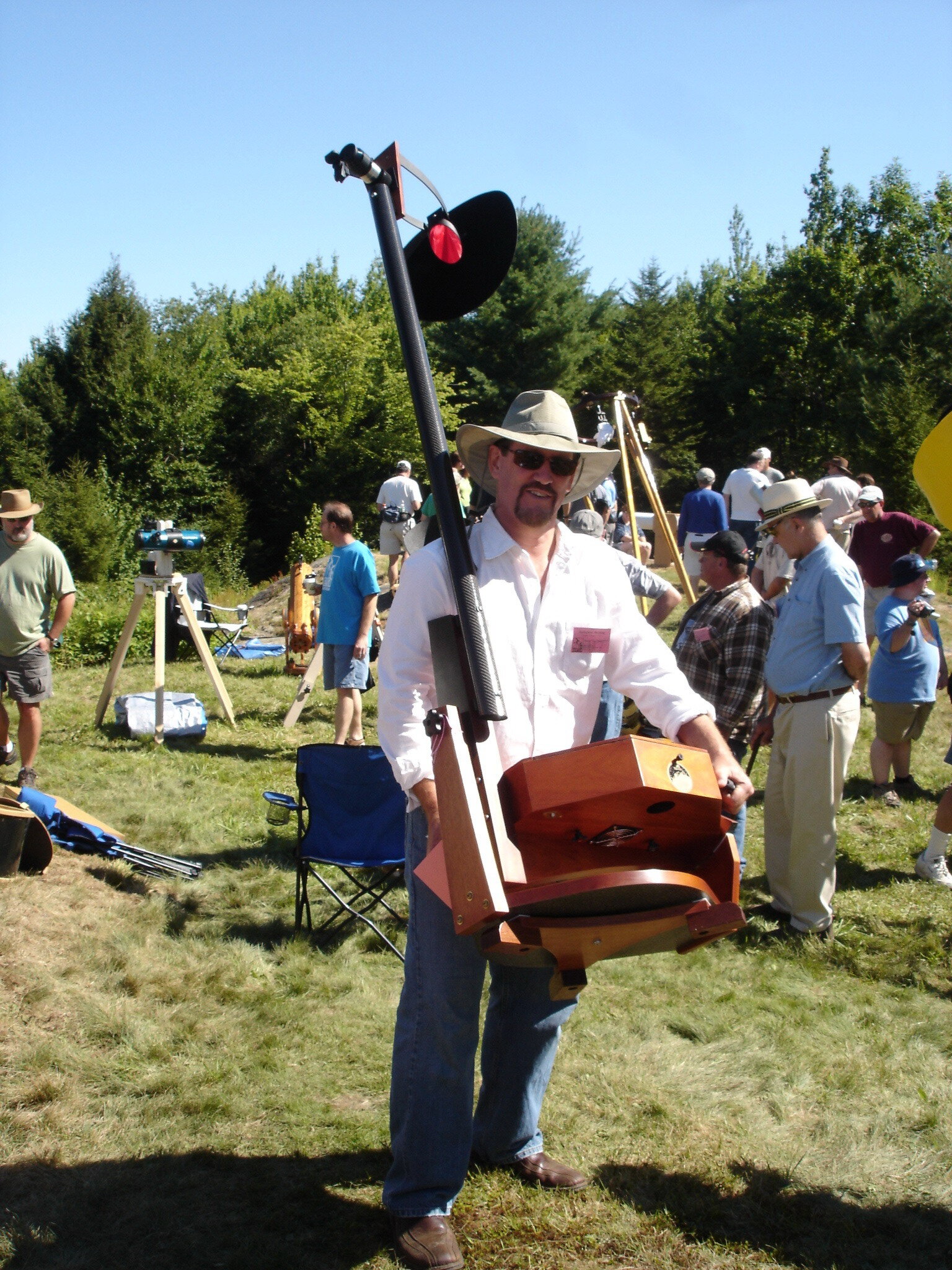

C'est ça que je veux !!
(c'est un 300mm vous pensez ?)
Sans doute...
J'ai un T300 monobras ;) Cette photo je la connait, elle a contribué à la réalisation de mon prototype.
Mais je préviens, sans prétentions, avant de construire un monobras, il vaut mieux avoir l'expérience préalable d'un dobson classique pour en maitriser les enjeux...

Le 27/04/2022 à 17:37, maire a dit :
Sans doute...
Je trouve tellement beau, je ne vois pas ou serait la difficulté supplémentaire.
Et puis, j'ai de la place, je le ferais non démontable, ce sera plus rigide, ce sont toujours les points d'assemblage qui donne de la souplesse à une structure.

Le 30/04/2022 à 10:39, LaurentG23 a dit :
Il y en a pourtant, entres autres:
-assurer la symétrie de l'axe de rotation en azimut
-assurer la rigidité du bras (avec une triangulation minimum... même si celui ci est rigide...)
-architecture très particulière de la cage du secondaire
-adaptabilité mécanique de la structure de la caisse du primaire au positionnement du bras
-prévoir un dispositif de bafflage qui de toute manière ne peut pas être une jupe (déjà que l'usage de la jupe sur un télescope dobson conventionnel c'est hautement merdique...)
Etc etc.
Par ailleurs, un miroir de 600 de 45mm c'est comment dire... très très très mince! A supposer qu'il soit bon, il faut avoir un barillet qui tienne vraiment la route!

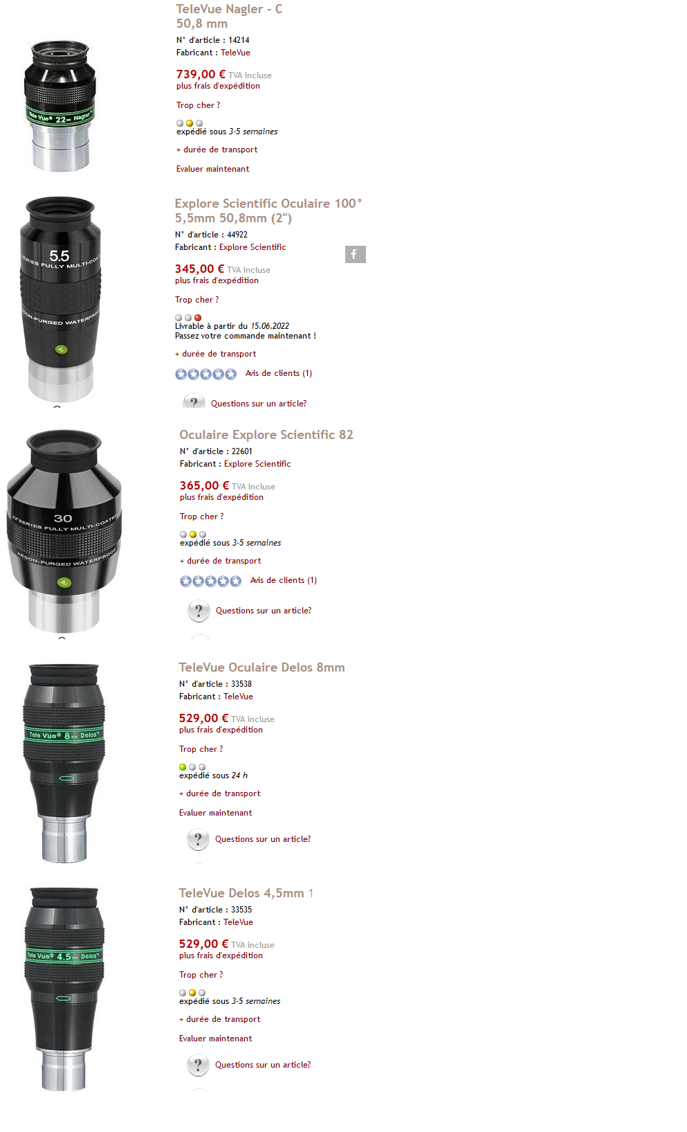

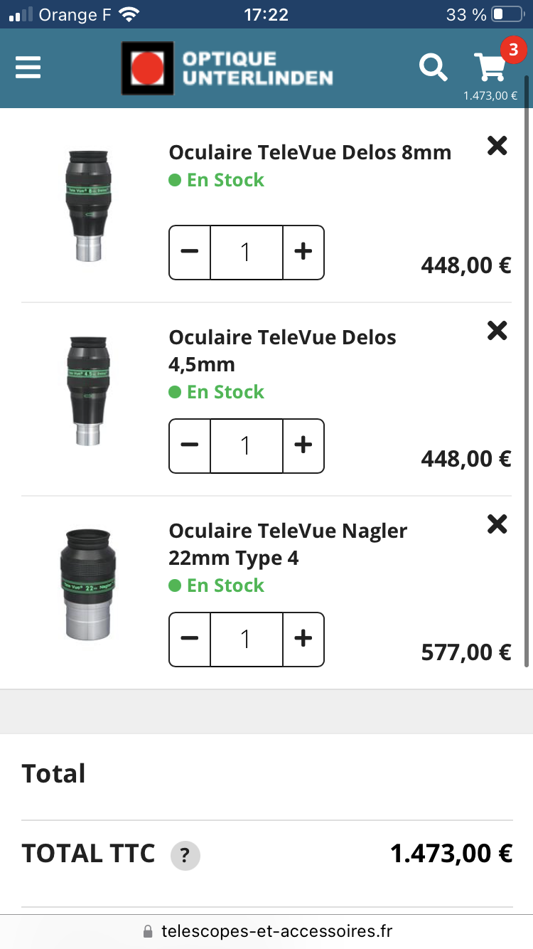

Pas donné les oculaires ! 😱
Les très bons (gamme ES) et excellents oculaires (ici les TeleVue cités) coûtent chers. Et c'est ceux en effet qu'on utilisera dans certains cas sur des Dobs. Et ces derniers mois, les prix ont augmenté de manière importante. Ceci étant, si l'idée est de les revendre, un acheteur potentiel, hormis être pas "bien fin" (!) ne prendra jamais pour référence les prix d'un magasin allemand connu et qui inonde l'Europe entière via son site Web en jouant sur la pénurie et les pratiques marketing de certains grands groupes (on augmente les prix car ce qui est rare est cher...), alors que les mêmes oculaires seront vendus au minimum 20 % moins cher par des revendeurs français qui les ont en stock...
  • Merci / Quelle qualité! 3
Il y a 4 heures, Skywatcher707 a dit :
Carrément !
J'ai tenté Medas à vichy pour un test des optiques, sympa, mais rien à foutre d'un gars qui n'a rien acheté chez eux. 🙄
J'ai aucun fabriquant/revendeur a proximité de chez moi sauf pixastro que je n'arrive pas à joindre, on dirait plus en activité.
Je vais donc me demerder tout seul, c'est ce que je préfére de toute facon. 🙂
