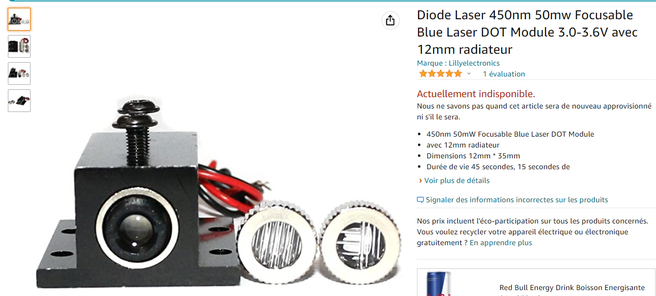

Bonjour j'ai utilisé ce laser par le passé, la fréquence est parfaite pour la diffusion et donc la visibilité pour pointer, mieux qu'un laser vert.
J'ai du le rentrer suite à un contrôle de gendarmerie, pas d'amende mais une question sur la puissance. Il était alimenté par deux piles rechargeables, les gendarmes ont laissé couler.
Il faut dire qu'il faisait un joli trait visible par dessus le Semnoz (les Rochers Blancs) vers le plateau des Grières et pour l'avoir vérifié, on le voyait avec le télescope sur la montagne.
Les lasers dès qu'ils sont visibles de loin c'est chiant pour tous les monde, de plus cela ne respecte pas l'environnement, et je comprends très bien que si les autorités voient un taré en train de faire des traits verts dans le ciel ils vont immédiatement l'interpeler que le laser soit conforme ou pas de toute manière ils n'ont aucun moyen de le vérifier sur place donc avertissement :)

Oui c'est un autre débat, parce que vu la puissance de celui que j'utilisais : c'est faux. C'est bien inférieur à un lampadaire au sodium de ville, on ne voit pas le trait de lumière sauf si tu es en zone sombre.
Je dis ça je dis rien, j'ai eu ma petite expérience au labo de physique des lasers.
Un 5mW en bleu 450nm ça diffuse plus (la diffusion de Rayleigh et en puissance 4 de la fréquence, ~2 fois plus diffusé par l'air que le 532nm, et par conséquent moins de portée) et ce n'est pas hors norme, il faut quand même en trouver et ne pas faire l'imbécile de le collimater  trop serré. 20-30m de trait c'est très largement suffisant.
Par contre c'est comme tout, il y a une question de responsabilité si tu le gicles dans l’œil de quelqu'un.
Comme dis au-dessus, ça reste un outil comme un autre pour connaitre son ciel, on pouvait faire autrement et on peut toujours.
