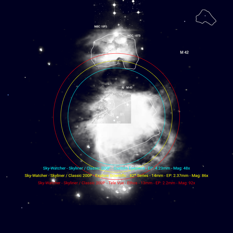

Sinon je me permet de parler une option possible et assez exceptionnel un oculaire très grand champ l'APM 13MM 100 degré certe un peu haut que ton budget mais il va couvrir un ensemble de plusieurs ocualaires. Sur astronomy tools comparatif des champs obtenus avec es 14 ,super plossl 25 et APM 13, champ supérieur au 25mm!
L'APM 13 existe sous différentes marques Kepler,ts
Par exemple ici
https://www.teleskop-express.de/shop/product_info.php/info/p11752_APM-HDC-XWA-13-mm-100--X-treme-Weitwinkelokular.html
 270 euros mais très bon oculaire et l'avantage d'avoir l'objet dans le champ plus longtemps pour libérer ce n'est pas négligeable. Sinon l'es est un bon choix !

Je mentionnais le 14 mm comme oculaire passe partout car au grossissement de 86X çà passe même avec de la turbulence.
Et question champ çà fait presque 1 degré donc par exemple les Pléiades en entier.
Il faut que je regarde avec un simulateur pour me rendre compte, en particulier sur les objets que je regarde le plus souvent. L'avantage du 11 avec un gros grossissement permettrait d'avoir des détails en plus...
