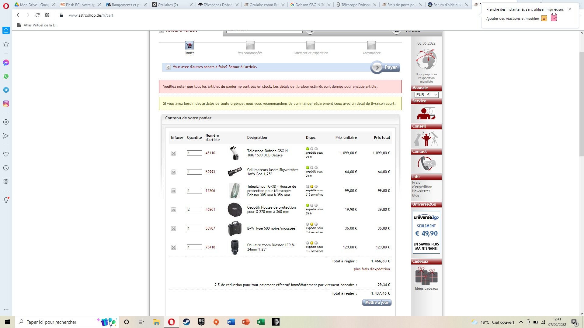

Je m'appelle Damien, 29 ans et cela fait quelques années que je souhaite me lancer dans l'astronomie et découvrir notre ciel et ses astres. Je peux maintenant m'y intéresser de plus près et ai même embarqué ma copine dans ce milieu.
J'ai commencé à lire quelques livres concernant l'astronomie en elle même et également le choix du matériel et j'ai fait une petite sélection de ce qui je pense, pourrait nous convenir.
Donc je suis parti sur un Dobson 300/1500, je voudrais quelque chose d'un peu polyvalent qui, je sais, sera moyen dans tous les domaines mais me permettra de m'étaler un petit peu plus. J'ai retenu les marques Orion, GOS et Skywatcher, Omegon étant apparemment, le moins bon des plus connus.
Concernant les protections, j'ai trouvé une bâche et un bouchon mais me pose tout de même la question de prendre une housse de transport, qui est certes, plus chère mais qui sera je pense mieux.
Egalement, un oculaire zoom Bresser 8-24, je sais que les focales fixes sont mieux, il en est de même en photo ( les fixes sont plus lumineuses ) mais pour débuter je pense que ça serait quelque chose de pas mal pour bien voir les différences. Le FOV du Bresser est meilleure que celui de l'Omégon ( moins cher ) je suis donc parti sur celui-ci.
La petite valise servira à ranger mes oculaires.
Le laser de collimation, j'ai retenu celui-ci car moins cher que les autres, je ne sais pas si un plus qualitatif m'apportera vraiment quelque chose de mieux. J'ai également vu que la collimation pouvait se faire avec un oculaire prévue pour ça.
Ne souhaitant pas me tromper, je sollicite votre aide afin de valider mes choix auquel cas, je suis totalement ouvert vos conseils.
En vous remerciant
Damien

C'est un très bon choix pour découvrir le ciel en visuel, mais en as-tu déjà vu un en vrai pour se rendre compte de l'encombrement et du poids ?   L'utiliseras-tu chez toi ou devras-tu l'emmener dans ta voiture sous de meilleurs cieux ?  La housse Telegizmos est conçue pour laisser un télescope dehors 24h/24, sinon ce n'est pas nécessaire. Le bouchon geoptik non plus (le télescope est normalement fourni avec un bouchon en plastique).

Je sais que c'est très lourd ( +/- 30 kilos ) et très grand, 1m50 pour le coup, il restera la majorité du temps à la maison et si besoin je le transporterai en voiture mais il ne voyagera pas pour les vacances.
Ca marche pour la housse, je partirai donc sur une housse Geoptik, je tiens à protéger le matériel
Pour le dobson, je valide, s'il ne bouge pas de la maison, ca va ... pour le transport sur la banquette arrière, peut-être un 250/1200 serait plus adaptée. Prendre le dobson avec un porte-oculaire crayford, c'est plus pratique. Pour les oculaires, je te conseille aussi les petites annonces, il y a du choix. Après, il faut essayer ceux qui vont convenir à vos yeux.
Pour le laser de collimation, prendre un baader, ils sont collimatés d'usine. Le vérifier à l'arrivée et le renvoyer pour échange s'il est mal collimaté. Car un mauvais laser mal réglé et c'est la cata, surtout quand on est débutant.
Pour la housse et le couvercle: NON. Tous les télescopes sont livrés avec des caches à l'avant. La housse coûte trop cher. Pour le mien, j'avais profité de la saison des barbecues (ca tombe bien) pour acheter des housses pour barbecues rond, ca protège le haut, c'est suffisant.

Je prends note pour le laser Baader, je l'avais repéré aussi sur un site en France, je m'oriente donc vers celui là.
Je ne vais pas pouvoir commander chez astroshop au final, ils livrent par GLS et c'est une catastrophe avec eux, le téléscope va passer par dessus le portillon du jardin.
Je prends également pour le Crayford, c'est bien le cas pour celui de GSO
Pour la housse, si ce qui est livré d'usine suffit, pas de soucis, tant que le matériel est suffisamment protégé, ça me va
Pour le zoom, je vais voir ce que ça donne, si ça nous convient, pourquoi pas par la suite un 3-6 chez Televu. Faut que je teste plusieurs ouverture, ma copine étant myope on verra ça
