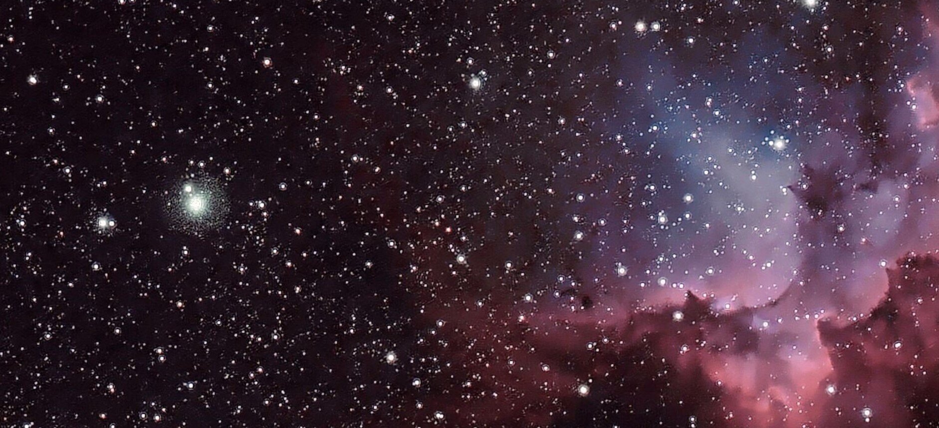

Côté traitement, il y a un truc qui ne va pas dans le process mais je ne sais pas à quel moment. Qu'est-ce qui est arrivé à tes étoiles ?
204966720_Capturedcran2022-07-04003736.thumb.jpg.fcd9cd337414af2cd9001664305e0038.jpg

Pour obtenir le bleu, j'ai dû faire une version starless à laquelle j'ai appliqué un range mask pour isoler le bleu qui était plutôt rose pâle dans la composition HOO. Ensuite, j'ai réadditionné le masque d'étoile à la photo starless avec pixelmath. C'est à ce moment là que j'ai eu un problème apparemment. Je pense que mon masque d'étoiles n'était pas suffisemment peaufiné... Quand on regarde la brute d'empilement, on voit qu'il y a déjà un fort halo autour des étoiles les plus brillantes. J'aurais sans doute dû faire une réduction d'étoiles avant de faire la starless...resultat.thumb.jpg.075a072e134181928711f16fd995df29.jpg
