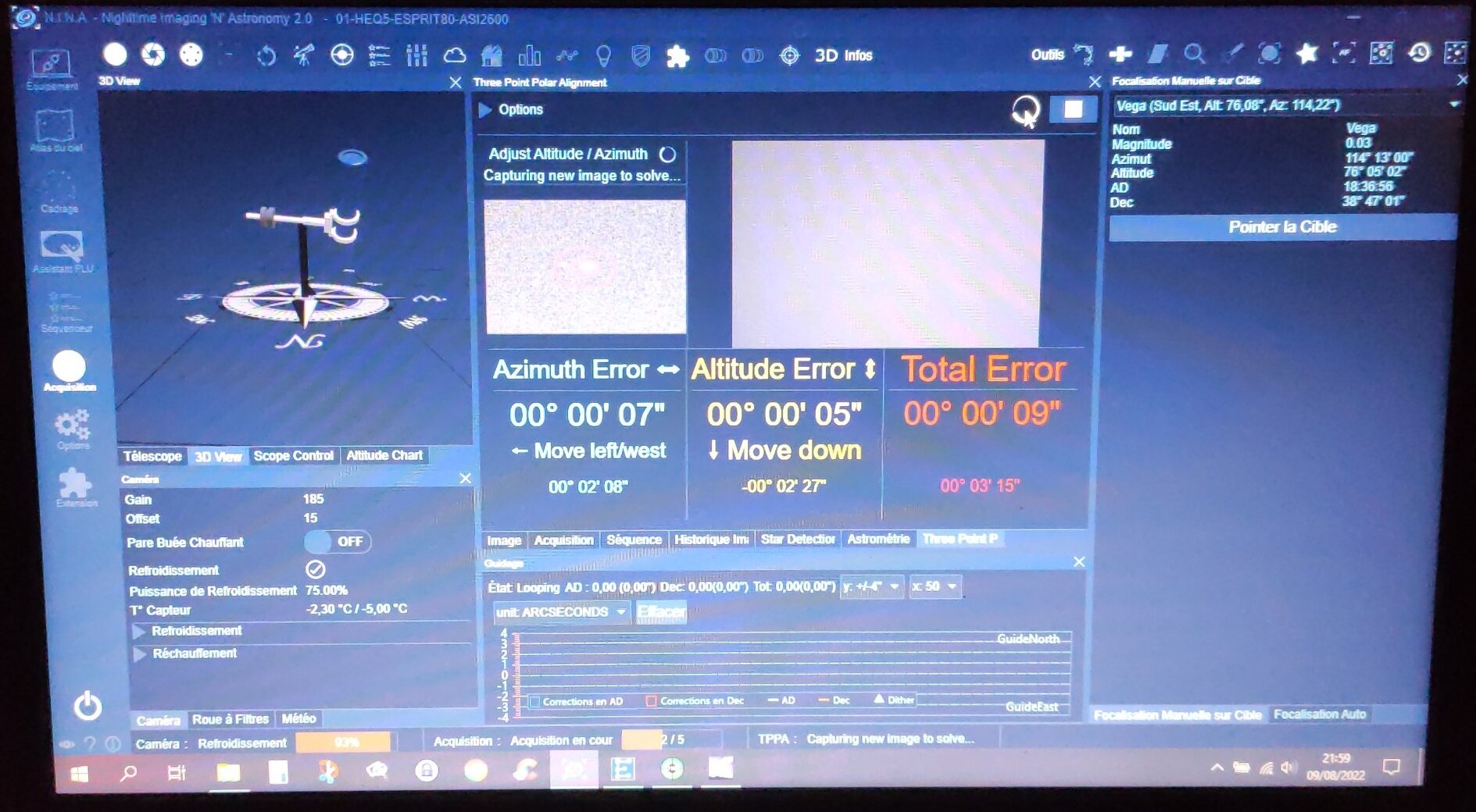

Comme j'utilise NINA depuis quelques semaines, j'ai testé hier soir la mise en station avec la fonction "Three point alignment". C'est effectivement rapide et précis sur mon HEQ5 avec lunette de 80/400. J'avais fait la MES il y a quelques jours au Polemaster avec une précision (ou erreur..) de 3'15" au total. Avec NINA je l'ai ramené en quelques minutes à 0'09", incroyable n'est-il pas ?

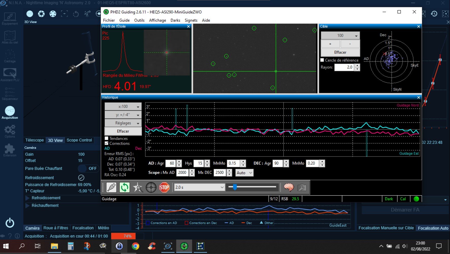

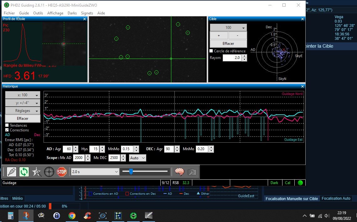

Puis j'ai comparé les 2 graphiques de guidage, Polemaster vs NINA sur la même cible à une semaine d'intervalle (SII/OIII puis Ha).
MES au PM

MES avec NINA

Alors oui, le PM perd aujourd'hui de son intérêt avec ces méthodes logicielles, NINA, Sharpcap ou Asiair-ZWO. Par contre je constate que la précision de MES à quelques secondes, voire moins de 3' avec ce setup ne sert pas à grand chose avec du guidage. Mais c'est tellement simple d'arriver à 1' de précision qu'il ne faudrait surtout pas s'en priver !
