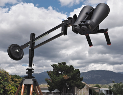

Ah moi aussi j'ai une petite vidéo pour montrer concrètement comment ça fonctionne une "tête fluide" :)  tout réside dans l'effet de "bras de levier" du bras ici qui permet vraiment des mouvements fins ce qui n'est pas un luxe à fort grosissement, on peut aussi en mettre un de l'autres côté aussi pour un pilotage à 2 mains.
Kunama (Matt) un autralien sur le forum Cloudynights avec qui je discute s'est fabriqué une paire de jumelles lui même ;) il utilise aussi un bras pour piloter sa monture car il n'est pas question de toucher les lunettes pour observer sinon tremblote et perte de l'objet dans le champ assuré ! Je reconnais ici que c'est un peu extrème vue l'engin :D

Sur un bras, le zénith est possible, mais on a vu que les jumelles envisagées étaient trop lourdes.

@LH44 oui il y a des alternatives viables comme tu dis mais les prix s’envolent.
Subwoof utilise une monture azeq5 et le goto pour ses 120 via un support conçu spécialement pour les jumelles.
Sur CN ils utilisent  aussi d’autre montures et il y a aussi la solution Aok ayo digi.
Apres on n’est vraiment plus dans l’esprit léger.

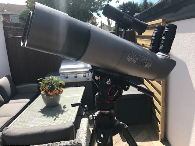

Verdict ? Après vos multiples et précieux avis, aussi motivés que variés, je me suis dit que j'allais partir sur un classique combo trépied Berlebach Uni19c / fourche APM de 11 kg, à 1325 € (soit au-delà de mon budget là encore). Et puis je suis tombé par hasard sur la fin de série d'un combo trépied Manfrotto 545B / tête fluide N12 de 6 kg à 595 €. Certes le trépied n'a pas de colonne verticale et la tête fluide a une version plus récente (remplacée par la 612), mais j'ai décidé d'opter pour ce combo dont je pourrai toujours revendre ce trépied qui support jusque 25kg.
Outre les 730€ d'économie et le gain de poids pour la mobilité, j'ai été conforté sur l'usage de la tête fluide N12 par les témoignages sur CloudyNights de YukoSteel et de RickD85 (binos ci-dessous).

C'est une question de budget puisque le gain m'a permis de financer le passage de semi-apo vers la version ED...!
Le risque le semble modéré puisque plusieurs possesseurs d'APM 100 sont très satisfaits de cette tête N12 et la recommandent.
Et puis je peux la revendre plus tard si ce n'était pas le cas pour moi. Elle a ses adeptes chez les photographes non-astro.
Quant au trépied, il supporte 25 kg et est réputé stable et sans vibrations. Je vous dirai.
