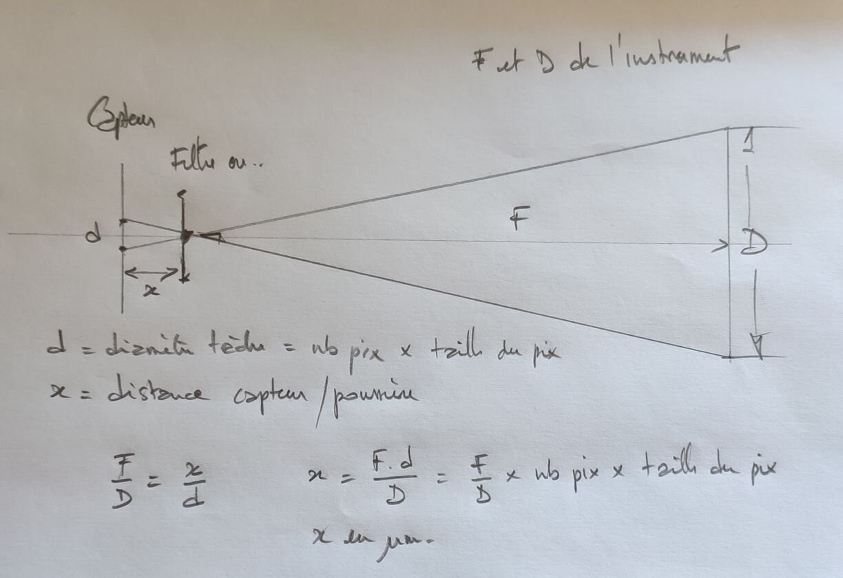

Il est très simple de calculer la distance des poussières par rapport au capteur :
Diamètre de la poussière en pixels x taille du pixel (en mm) x F/D
Merci pour le calcul qui me donne une distance de 10,3 mm au capteur (ASI2600).

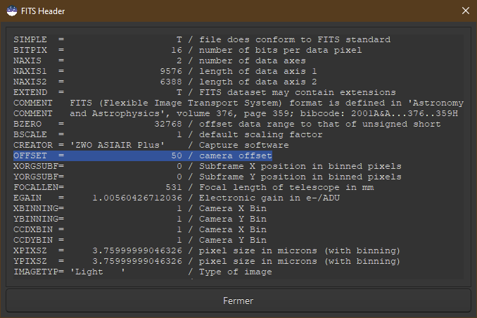

Tu peux tenter sous le pixelmaths de Pix, tu prends ta série de flats et tu leur soustraits la valeur "10*offset", l'offset étant égal à la valeur d'offset que tu as dans ton entête fit.
Si ton offset est à 50 par exemple (c'est la valeur implicite qu'applique l'ASiair aux brutes, mais ça peut changer si tu utilises un autre outil de prise de vue) :
Alors dans PixelMaths tu fais Flat - 500.

Il y a 2 heures, waogll a dit :
On pourrait savoir d'où vient cette formule ?
Ah ben merci pour la confiance :(
Il y a 3 heures, krotdebouk a dit :

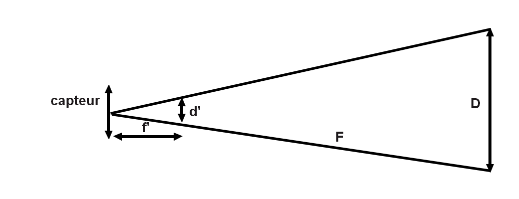

Je ne sais pas si ce dessin est exact car la focalisation se fait sur le filtre (et la poussière) et non sur le capteur. Mais le dessin que j'aurais fait est presque identique.
il y a 41 minutes, 'Bruno a dit :
Pareil pour moi mais en faisant le croquis en partant de la tâche vue sur le capteur, je ne vois pas d'autre solution. Ceci dit, langue au chat :)
Il y a 1 heure, krotdebouk a dit :
Ca revient au même en fait, dans la réalité la focalisation est faite au niveau du capteur, donc la défocalisation au niveau de la tache sera à la même distance que le dessin ci-dessus..
f'/d' = F/D
On connaît D, F et d', il faut connaître f'.
f' = F/D x d'
