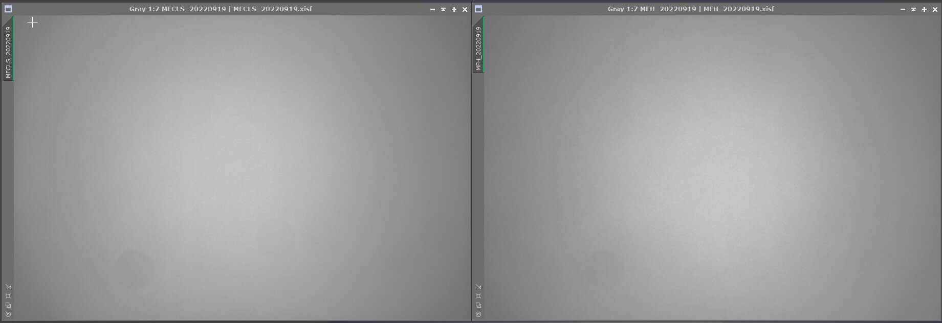

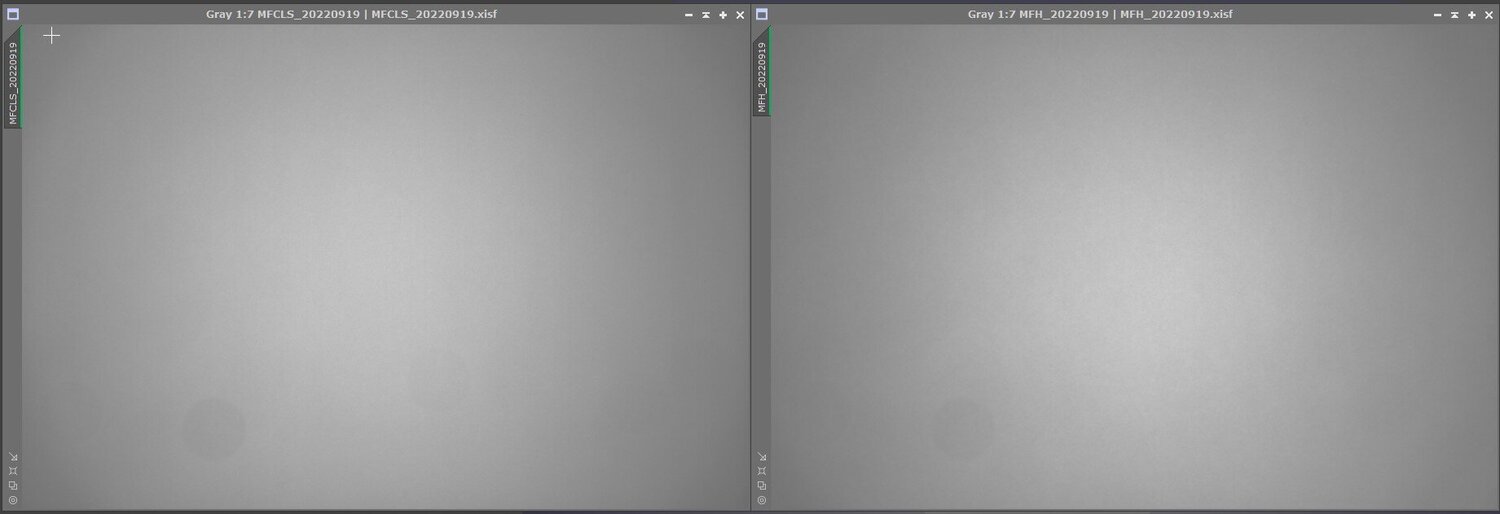

On les voit aussi à F/D 5, la question est de savoir à quelle distance du capteur elles sont et donc sur quoi, vitre du capteur, filtre(s), correcteur/réducteur...
Deux flats faits sur ma lunette F/D 5, un au filtre CLS et l'autre au filtre H. Sur quoi se trouve la merdouille en bas à gauche et celle un peu plus à droite ?
Modifié par krotdebouk
Il y a 8 heures, krotdebouk a dit :
Il est très simple de calculer la distance des poussières par rapport au capteur :
Diamètre de la poussière en pixels x taille du pixel (en mm) x F/D
@waogll oui ok, ça ne prouve en rien que tes poussières se trouvent ailleurs que sur le capteur ou la vitre de la caméra.
En imaginant que ta poussière fasse 200 pixels, à F/D=12 et avec une ASI2600 ça nous donne 9mm du capteur soit à peu près la vitre de protection de la caméra ;)
