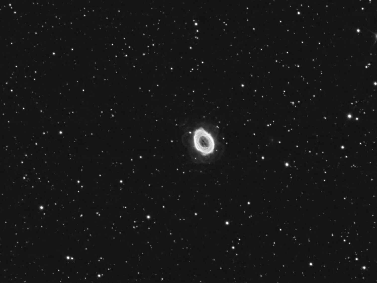

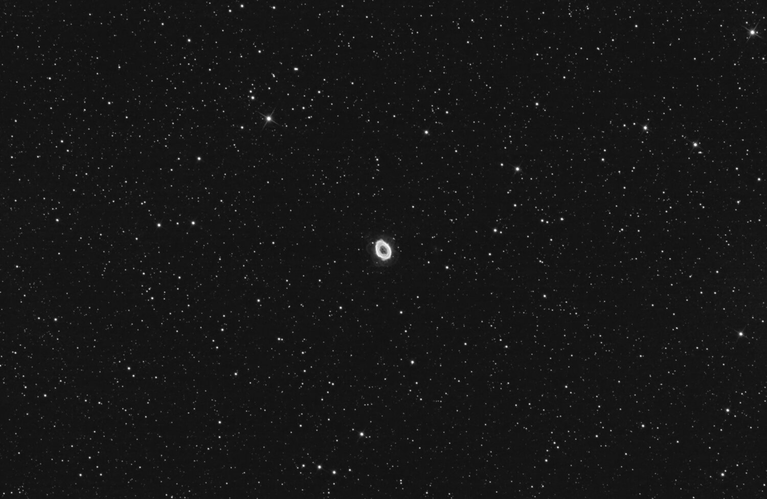

Oui on est d'accord sur le principe d'allonger la focale pour les plus petites cibles, mais à iso capteur.
Sur ma simulation, j'ai :
- un cadre à 1000 de focale avec ma 2600 (APSC), résolution de 6248x4176 pixels de 3,74µm --> échantillonnage de 0,77"/px
 - et l'autre à 750 de focale avec la 183, résolution de 5496x3672 pixels de 2,4µm --> échantillonnage de 0,66" /px
Donc, je maintiens mon point de vue, à taille d'image équivalente après crop éventuel,  j'y gagne à réduire ma focale et d'utiliser ma 183 au niveau détail (modulo la qualité du ciel j'en conviens)  😉

Ce qui compte, c'est l'échantillonnage. Si on allonge la focale soi disant pour cadrer au mieux les petits objets, on va suréchantilloner, avec comme conséquence une augmentation du temps de pose. Non, il ne faut pas chercher à cadrer les petits objets (pour quoi faire ?), ce qu'il faut faire c'est adapter l'échantillonnage, et il me semble que c'est ce qu'a fait Tazdevil. (Ensuite, si on veut on fera un crop, voilà tout.)
ben je sais  pas, pour les avoir sur une photo par exemple😁
tu imagines M57 sur une 6200 derrière une FMA135?... pourquoi se prendre là tête à cadrer les petits objets... :)
Mais pourquoi a t'on inventé les longues focales?
Je n'invente rien, plus tu veux cadrer serré, plus il faut une longue focale, demande aux planeteux, pourquoi ils utilisent  des focale longues avec des barlow et des echantillonages de 0.5"?
pour avoir du détail sur de petits objets, je n'invente rien ;)

Effectivement, avec la 183 à 750mm de focale m57 est petite
deux_cents_hdr_full.jpg.42f404ed4586287f5f8d030808475f3c.thumb.jpg.c33c2a6eaae80818418d55fc039db45e.jpg
Mais en recadrant, je pense avoir le même niveau de détail qu'avec une focale plus longue
deux_cents_hdr.jpg.ecd27adb38ec8bcb32222a470ba7ae38.thumb.jpg.56479c44a3928ea1f65fd59d4f1f3610.jpg
