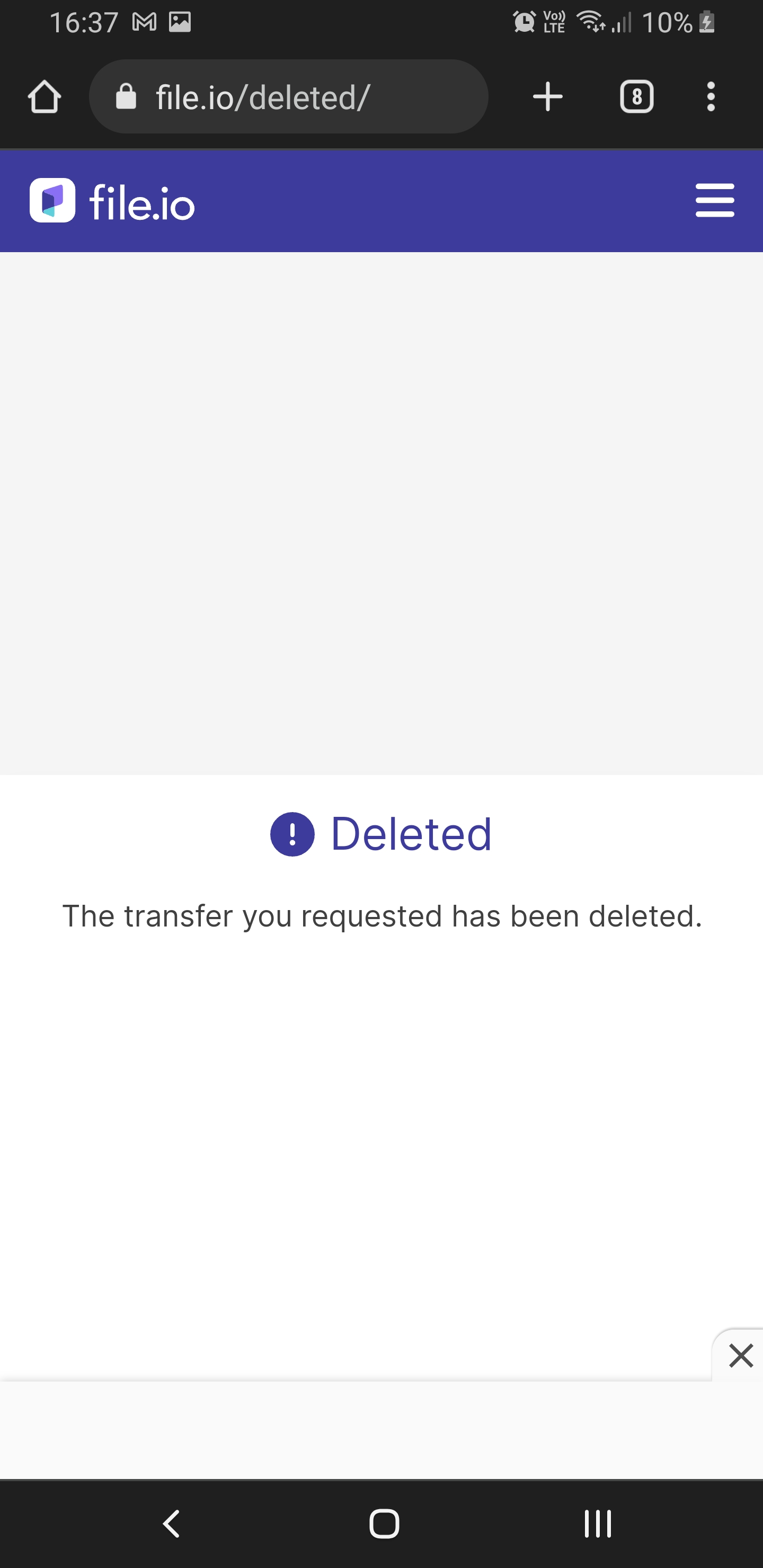

et la notice on l'a quand on achète la jolie boite...🤪
commercialement parlant pouvoir avoir acces a cette notice miracle serait un sacré plus et une marque d'elegance. non?
il y a 18 minutes, lenacus a dit :
J'ai mis à jour le lien : Notice
l'autre devait être valable 1 semaines pourtant
:pou:
C'est bon pour moi, j'ai téléchargé la notice.

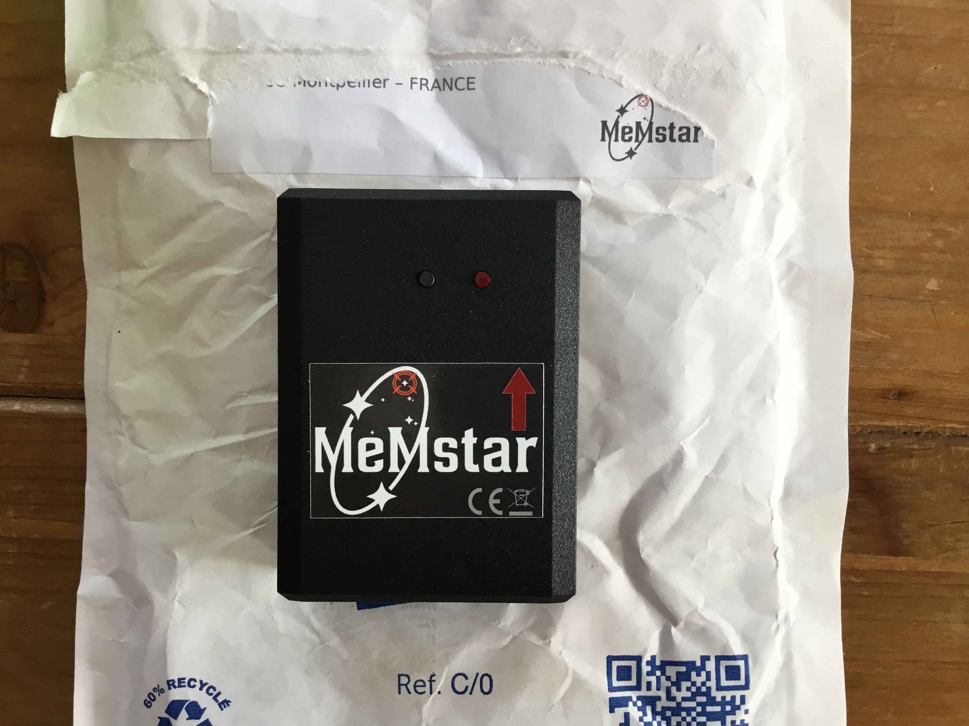

Il est là, bravo la poste, mais j’ai l’air d’un c.n avec mon i- phoune 😂
Bon j’habite qu’à 30 kms de Montpellier !
