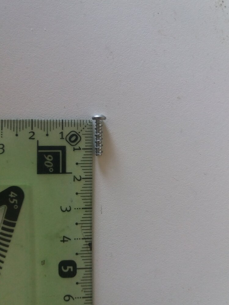

Question un peu bête vu qu'il semble que je sois le seul confronté au problème mais comment sont les vis qui ferment le boîtier ?
J'ai utilisé un fin tourne-vis en croix et un autre à plat et les 2 tournent dans le vide.
il y a 43 minutes, copex30 a dit :
Chaque boîtier doit contenir un sachet avec les 2 vis, dans l'emplacement des piles.
Vous ne les avez pas reçu ?
Pour copex30 les vis sont dans le boîtier dans un petit sachet.
J’ai eu le reflex à la réception du boîtier de vouloir l’ouvrir avec un tournevis avant de me rendre compte que ce dernier n’est pas fermé avec les vis mais qu’il est juste clispé, donc ouverture par compression traction sur le boîtier, récupération du petit sachet et mise en place des 3 piles 3AAA et fermeture du boîtier avec les vis du sachet.

En effet, le boîtier me semblait dur à ouvrir et je n’avais pas osé "forcer" dessus pensant que c'était à cause des  vis déjà placée.
Mais après quelques pressions sous les bons angles, le boîtier s'est ouvert facilement et le sachet avec les vis est bien dedans. Y a puka...:-)
Merci à vous

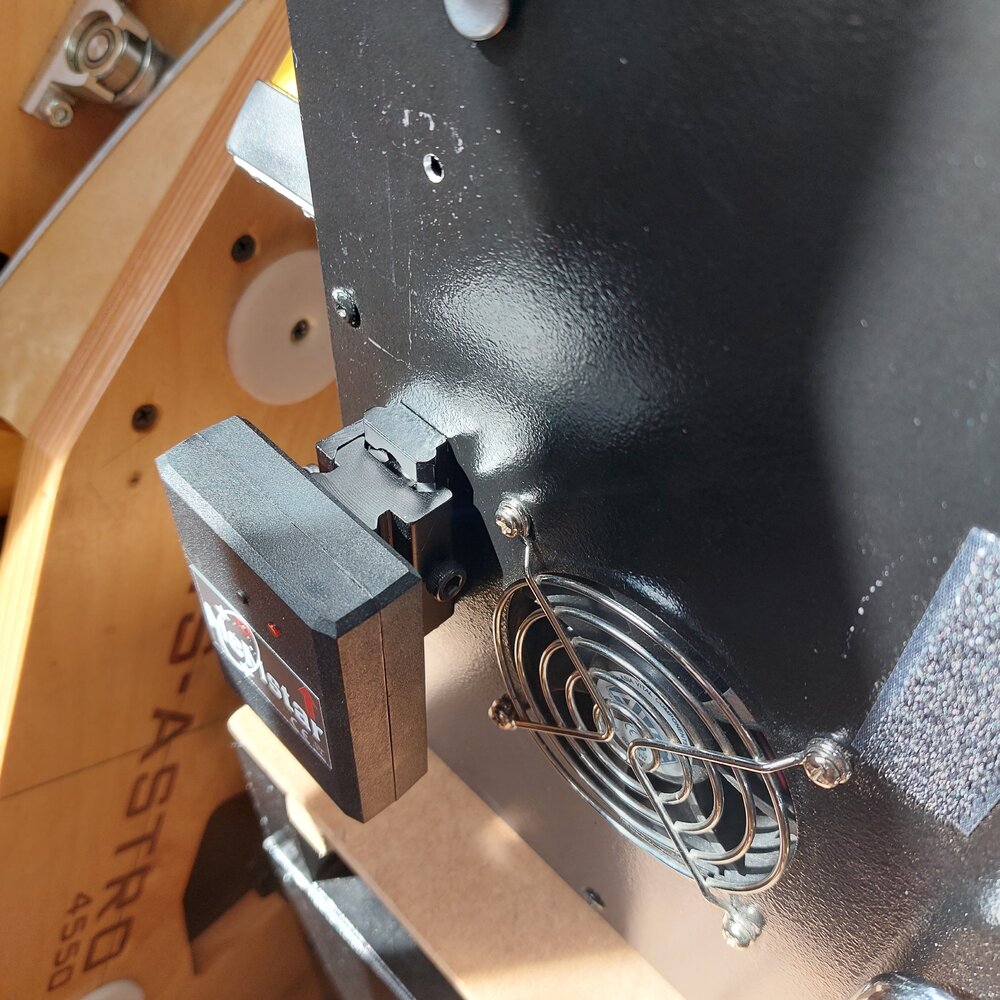

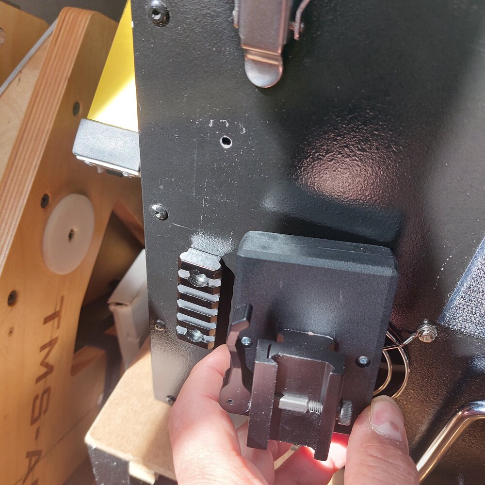

Pour moi rail picatinny plus attache rapide et double face sur le boîtier MemStar. C'est le système pour les lunettes de tir
Je cherchais un repositionnement fiable

  • Merci / Quelle qualité! 4
Tu peux essayer, mais on ne le conseille pas car la prise au vent et les vibrations sont plus importantes en bout de tube qu'en son centre.
