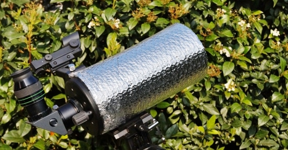

Un point important: isoler le tube, surtout s'il est noir.
Cela donne de meilleures images quand le tube est moins bien mis à température (également la nuit, le faire juste avant la session -- il est mieux de laisser le tube se feroidir le plus possible avant la session --) et empêche le soleil de réchauffer le tube.
