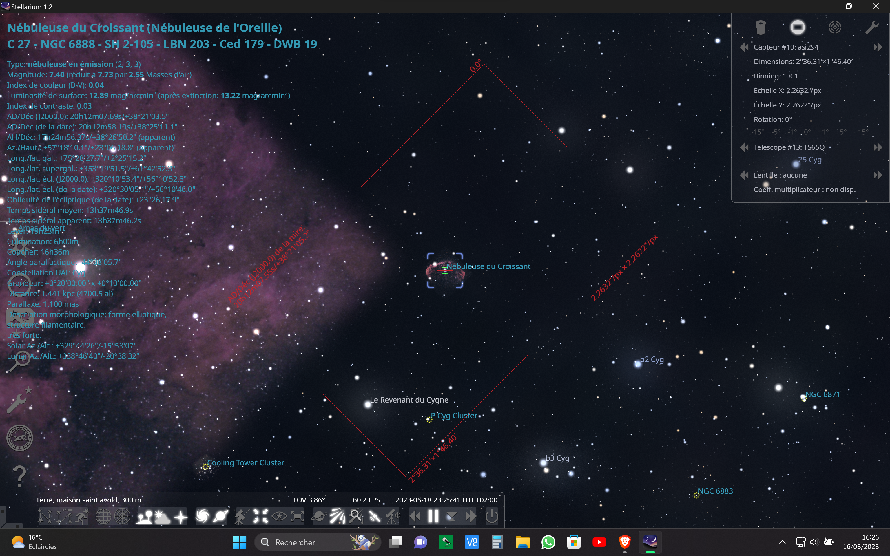

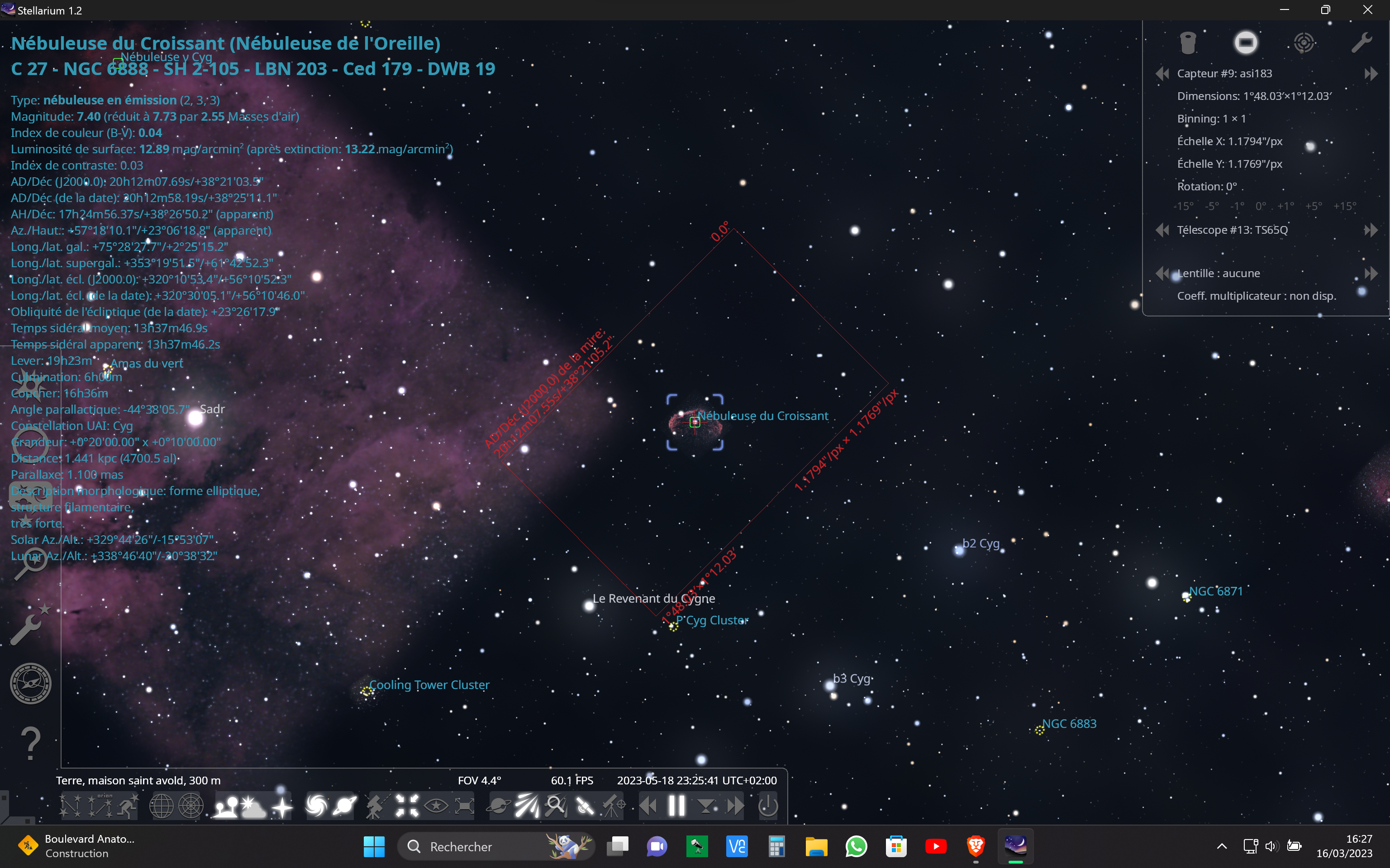

j'ai retenu la 183 et la 294
420299850_Capturedcran2023-03-16162647.thumb.png.f3fdb7d82c14b3725dde1db393bd5671.png
161935388_Capturedcran2023-03-16162703.thumb.png.a32438bd14365f5c81267774c06e2257.png
mon choix se porte sur la 294 avec un capteur plus grand

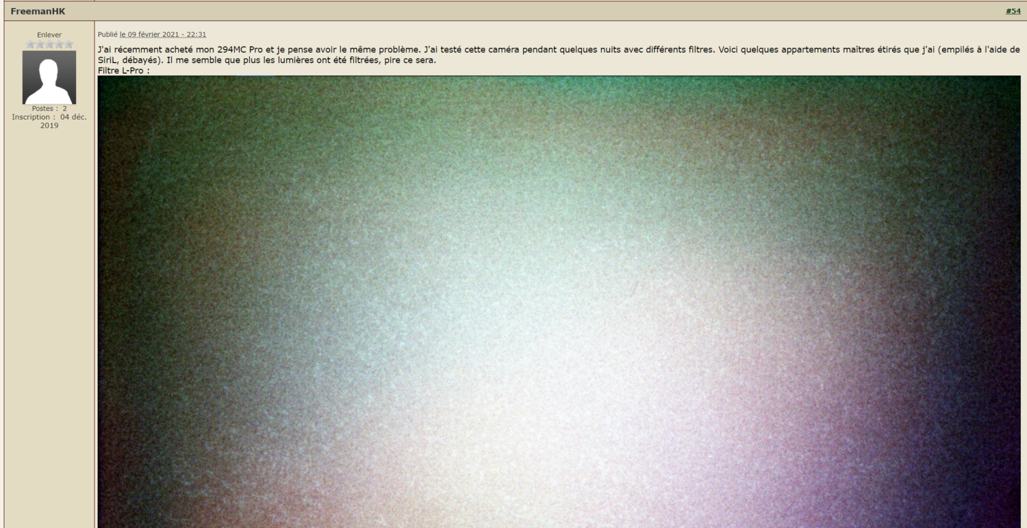

.. j'ai une 294 MC pro avec un L-pro sur 200/800 et je n'ai pas de problème !... ça veut dire quoi : "elle ne supporte pas"?... flats à 50 % de l'histogramme de 3 ou 4 secondes...
Je me suis peut être emballé pour le L-Pro et encore.. Dans ce post, il y est aussi question du très cher filtre OPT Triad et du L-Enhance, ce que semble également rapporter @archange34 un peu plus haut.
https://www.cloudynights.com/topic/661685-word-of-warning-asi294mc-pro-and-opt-triad-and-nb/?p=10871734
Pour le L-Extreme ca en parle sur les deux posts en dessous, deux posts parmi tant d'autres.

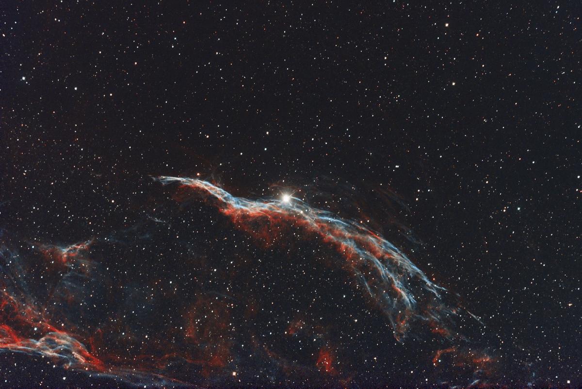

il y a 2 minutes, Bretoc a dit :
Je ne comprends pas la question.
L'image des dentelles que tu montres a été faite avec le filtre Antlia ALP-T version high speed avec une 294MC ou avec une autre caméra ?
