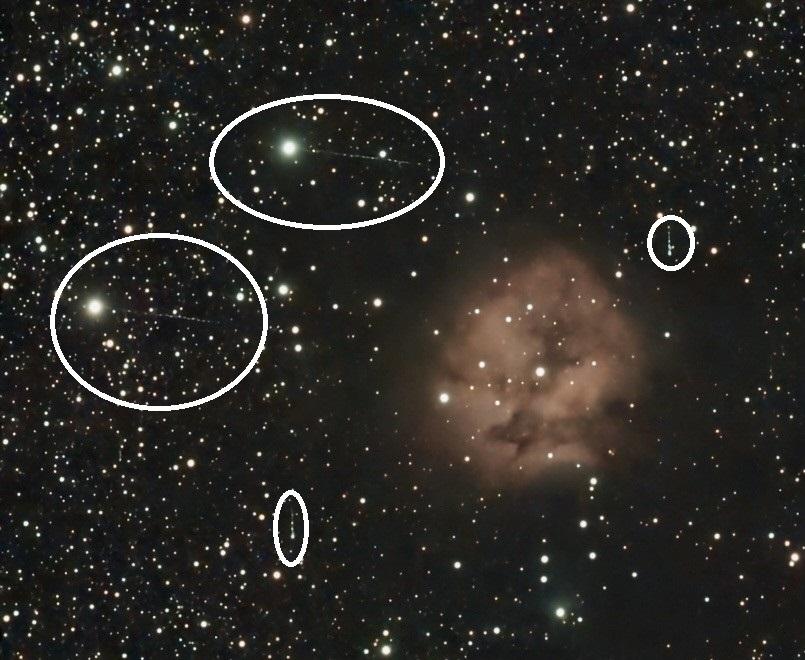

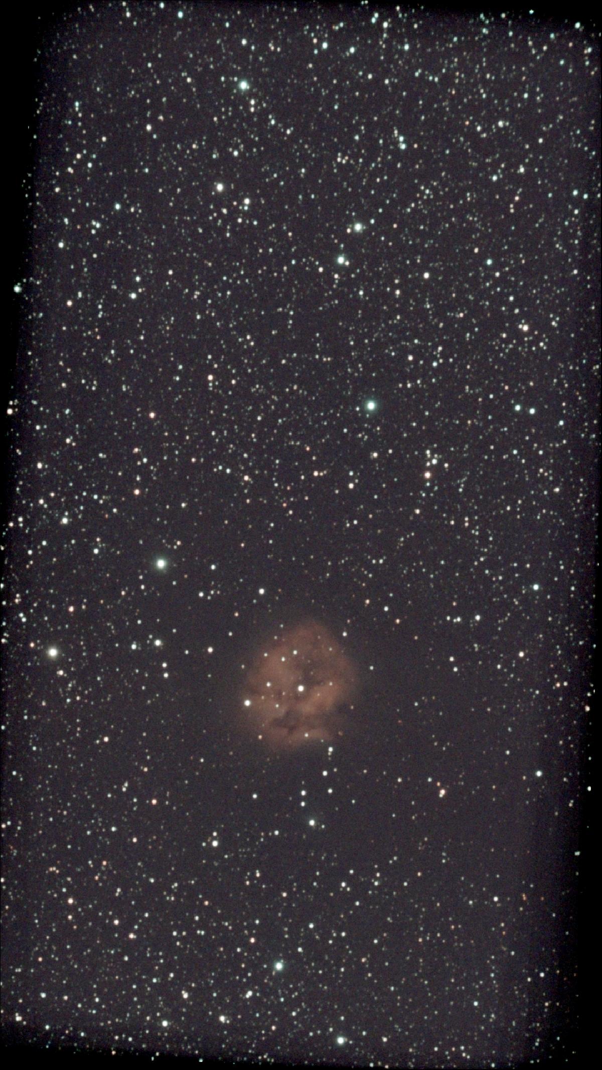

un "Pro" du Seestar peut-il m'expliquer les "trainées" laissées derrière ces étoiles alors que les autres sont top ? C'est la première fois que je rencontre ce problème....merci.spacer.pngi et bon ciel.
  • Gné? 1
Salut
Oui bizarre, j'utilise un seestar S50 et je n'ai jamais vu ce genre de truc (mais je ne suis pas un Pro... De toutes façons il n'y a que des amateurs ici 😄).
Mais peux-tu nous donner plus d'infos sur cette photo?
S30?  S50?  Mode équato?  Mode Azimutal?  Poses10s, 20s, 30s?  Combien de captures intégrées?  Objet céleste photographié? Etc...
Modifié par polorider
Bonjour et merci pour ta réponse...
Mon Seestar est un S50, il s'agit de IC 5146 Nébuleuse du Cocon ...mode EQ, prises de 30 secondes durant +- 55 minutes...je n'ai malheureusement plus le nombre de captures...ciel bien clair Bortle 4 et pas de vent !
Voilà tout ce que je puis dire 🥴.
Claude.
Oui, dénoise avec l'application et 98 sub. mais je n'ai pas pensé à sauver une brute ! 😭
Je ne le fais jamais et c'est sans doute une erreur !
Merci pour ton aide.
J'ai déjà vu ce genre de "pointillés" sur des captures faites avec mon eVscope 2. Faut que je les retrouve pour comparer. A priori je pense que ce sont des traces de satellites "oubliés" par le traitement des diverse captures.
  • Snif, c'est trop triste 1
Bingo ! je viens de faire un rapide traitement avec AsiStudio et les sub récupérés du Seestar et pas de pointillés donc ce serait bien dénoise qui soit en cause !
Merci à tous pour vos précieux conseils.
  • J'aime 3
OUPS, tu me fais hésiter maintenant...pourtant mon S50 est toujours en EQ pour ce genre de captures...🤥
Faut que je fasse attention à la prochaine sortie ou tout noter (mémoire qui flanche à 83 balais 😂) !!!

moi j’aurais plutôt pensé que ces pointillés étaient dus à une « erreur » d’empilement pendant le live.
le ré-empilement a réglé le problème
