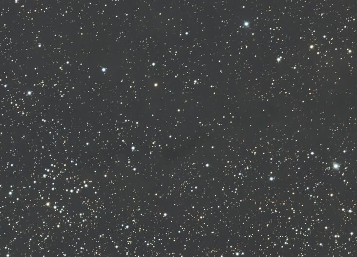

place au crop de l'image:
la full:
et la straless qui montre pas grand chose en fait:

Je vais me permettre une critique :) je pense qu'une réduction d'étoiles lui irait bien.
Au cas où, ça se fait facilement avec la méthode à Bill Blanshan à partir du starless (1 clic..). Ses "process" sont à télécharger sur le lien du tuto YT.
Merci Jean-Marc,👍
appuyer sur 2 bouton, juste mon niveau!
voici la V3. Vous préférez?
a+
Serge
  • J'aime 4
  • Merci / Quelle qualité! 2
Oui Serge, ça lui a donné de la respiration et la mais encore davantage en valeur.
Belle image encore une fois.

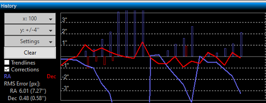

Salut Julien,
ici ça fait 2 heures que je poirote.🤬
le ciel c'est ouvert et j'ai fais 2 trois essais de guidage (pas concluant avec la correction RA qui semble s'inverser d'un coup au milieu du guidage) et pourtant la calibration est bonne:
j'avais eu les même soucis en début de nuit, recalib'é à l'équateur 3 fois et puis, tout a bien fonctionné.
là je redémarre et rebelotte. Pourtant je n'ai apputer sur aucun boutons ils me semble...
je me gratte la tête...:bang:
mais bon, c'est redevenu tout nuageux, alors j'ai refermé.
Mais si tu as une idée....
a+
Serge

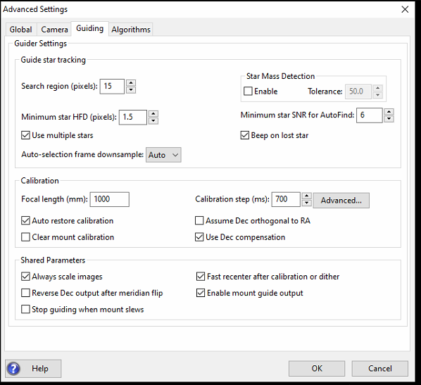

Quelqu'un aurait il une idée pour mon guidage qui merdoie (post plus haut)? La calibration est faite à l'est du méridien, sur l'équateur (bon j'ai toujours le message de PHD2 qu'il est pas content). Je pointe sur IC1805 également à l'est, ça guide pas mal, et d'un coup, la RA part en live comme si il essayait de faire l'inverse pour corriger. C'est la première fois que PHD me fait ça...

Aïe, alors tel quel, non, curieux.
On dirait par contre que ton rattrapage RA va crescendo, jusqu'à ce que ça "décroche"...?
Tu as fait ta calibration au croisement Sud équateur/méridien (un peu à l'Est ou Ouest, enfin dans la zone proche) ?
As-tu utilisé "l'assitant guidage" dans PHD2, il effectue des dérives RA/DEC pour mesurer les corrections et propose ensuite les paramètres adaptés que tu peux accepter ?
Moi j'avais un paramètre (je sais plus lequel) que j'avais dû bouger par mégarde...depuis ça bouge plus et pas fait de calibration depuis 3 mois....
(Enfin avec mon setup évidemment)

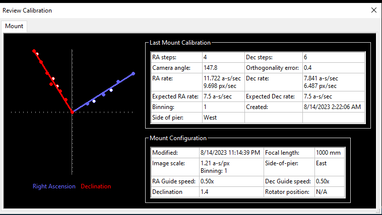

Ben en fait, on dirait que soit il essaie de corriger dans "la mauvaise direction" soit il y a du sticking sur le RA à cette coordonnée précise du ciel donc de la couronne de RA (puisque elle est fixée à l'axe RA). Il n'y a pas de raison pour qu'il guide correctement et d'un coup se dise: "tiens, je vais inverser le sens de la correction en RA, trop cool!".
La calibration a été faite à AZ 165° (faut pas la faire au méridien pile poil apparemment) Hauteur 45° donc oui.
Non, je n'ai pas utilisé l'assistant de guidage, il faut que je regarde ça.
J'ai démonté le moteur de RA , la boite à vitesse jusqu'à avoir accès à l'engrenage en tête de la VSF cet aprem avec en tête de régler le jeu de la VSF sur la couronne. Au final, j'ai rien eu besoin de régler, car la VSF tourne bien. J'ai juste décalé les contre poids sur leur axe, ce qui permet un mouvement VSF plus doux dans un sens (moins d'à coups) et plus facile dans l'autre. sinon pas de backlash significatif non plus.
Si les dieux du ciel me sourient ce soir, j'essaie le guiding assistant.

Bon, j'ai déroulé le guiding assistant et refais la calibration
mais toulours ce msg, pourtyant, la calc semble bonne....

Zut,
ca guidait, je fais un slew sur IC1805 et là:
ça repart en cacahuètes...
je refais une calibration là ou je suis sur IC1805
et là èa guide nickel
incompréhensible...
Vous allez vous marrer (ou comme moi, pas).
je vous ai bien écris plus haut que j'avais réglé le jeu de la VSF cet après-midi? ben en fait, c'était la VSF de DEC (qui marchait très bien) que j'avais réglé. Du coup, ça va pas mieux marcher en RA.😭
Mon problème c'était du sticking sur la VSF de RA. En ressortant les clés Allen avec la lampe de poche dans la bouche pour régler le problème (à 1H45 du matin), je me suis rendu compte de ma bévue....🤬
C'est tellement plus simple de faire ce genre de chose dans le noir non?
Du coup, démontage et ajustement de la bonne VSF cette fois. Faut être motivé ou vraiment la vouloir cette cible.
A inscrire dans la rubrique "votre plus grosse bêtise"...

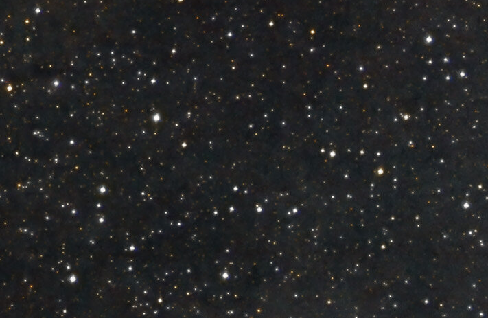

Oui bien cette V3 (j'étais passé à coté :) )
J'en profite d'ailleurs pour poser la question (ainsi qu'à @krotdebouk / @shibon @danielo/ autres qui ont un traitement du FDC un peu similaire) .
Moiu je n'ose pas vraiment totalement lisser le fdc entre les étoiles (si on zoom, on voit bien que tout est hyper propre du coup).
Vous procédez comment, par un autre coup de NoiseX supplémentaire en fin de traitement en "masquant" le(s) objet(s) ne devant pas être trop impactés (par le flou généré) ?
(Crop issu de ma dernière image)
Crop issu de la V3 de Serge
Modifié par 180Vision
il y a 17 minutes, 180Vision a dit :
J'en profite d'ailleurs pour poser la question .../... qui ont un traitement du FDC un peu similaire) .
Ca dépend de ce qu'il y a en fdc.. Si il n'y a rien de particulier, je fais un masque avec ACDNR sur la starless et je désature le FDC.
Ce tuto vers la 34ème minute
Tu as aussi TGV Denoise en CIE L*a*b*mode sur la chrominance.
NXT produit des trucs bizarres quand les curseurs sont trop tirés..
Ok, c'est ce que je fais, mais donc tu pousses pas mal les valeurs je suppose ?
J'ai souvent cet effet de "marbrures" sombres du coup...
il y a 5 minutes, 180Vision a dit :
Ca dépend aussi de la caméra (capteur récent ou un peu moins) et du niveau de dithering (généreux c'est pas mal).
L'augmentation des détails peut aussi amplifier les marbrures d'où les masques qui protègent le FDC. Je n'en fais plus depuis BXT mais il me semble avoir lu que c'était possible d'en utiliser avec..
Sur le tuto, je fais globalement ces techniques mais j'ai en effet l'impression que le fdc "lisse" se passe avant la 34è mn, je vais donc regarder du départ pour voir d'où la différence peut provenir.
En effet, me doute que la génération de caméra peut produire en partie cette différence.
Je ne pratique pas l'augmentation des détails plus que cela, hormis pareil BXT juste après le crop du départ...
J'attends de voir les techniques des autres pour voir la convergence sur ce point précis.
Donc, hormis NXT avant stretch, plus de Denoise ensuite ?
NXT, tu pousses à combien environ du coup car ça veut dire sinon que je loupe un truc qq part...bien avant...
