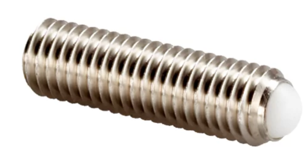

Merci beaucoup ! C'est très intéressant, à condition que le ressort soit assez raide pour supporter le poids du miroir sur sa tranche sans que la bille ne s'enfonce entièrement dans la vis et qu'il subsiste un peu de rotation et pas de contact entre le miroir et la vis elle-même. Mais pour le prix des 5 j'avoue que c'est tentant 🙂
j'ai déjà acheté ce genre de vis avec une bille en metal pour un passe filtre, le ressort était bcp trop raide, c'est souvent utilisé pour le verrouillage en rotation de poignée et autre pièces  dans les systèmes industriels.
Si vous voulez une touche en nylon pourquoi ne pas prendre une simple vis nylon dont l'extrémité sera arrondi.

Pour mes barillets j'utilise des vis qui y ressemblent de l'extérieur, mais sans ressort. La bille est simplement sertie dans la vis et ne peut que tourner. La version avec une bille en POM plutôt qu'en inox est la plus appropriée:
Ça se trouve par exemple ici : https://www.halder.fr/PM/Elements-normalises/Elements-pour-machines-et-outillages/Elements-a-billes-Elements-de-pression/Vis-a-bille-sans-tete-a-bille-pleine
yannick
Parcque j'ai jamais trouvé!:be:

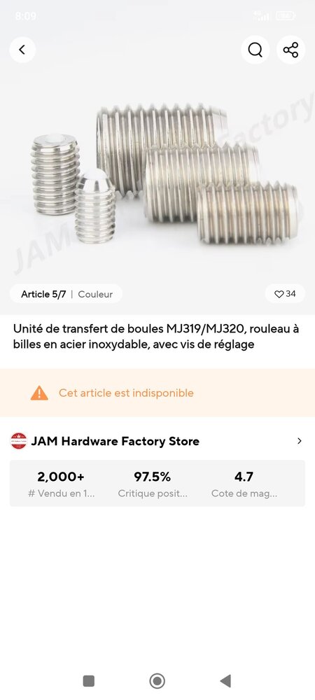

Tiens au fait, j'ai commandé ces vis. Mais d'une part les billes ne tournent pas du tout, à moins d'y aller comme un âne (ça je m'en doutais, le ressort est en effet très dur), et surtout la bille est beaucoup plus petite que je pensais. Sur une vis M5, elle doit faire quelque chose comme 1mm. Donc j'ai peur que ça se comporte plus comme une "pointe" qu'une touche douce. Conclusion: pour l'instant je garde mes vis nylon normales! ;-)
Il y a 10 heures, astronomixlegaulois a dit :
Tiens au fait, j'ai commandé ces vis. Mais d'une part les billes ne tournent pas du tout, à moins d'y aller comme un âne (ça je m'en doutais, le ressort est en effet très dur), et surtout la bille est beaucoup plus petite que je pensais. Sur une vis M5, elle doit faire quelque chose comme 1mm. Donc j'ai peur que ça se comporte plus comme une "pointe" qu'une touche douce. Conclusion: pour l'instant je garde mes vis nylon normales! 😉
Ah mince...je m'en doutais un peu pour les ressorts... pour ma part j'ai pris les mêmes mais la bille POM est calée dans la vis sur de minuscules billes qui jouent le rôle de petit roulement. Ça semble tourner super bien, reste à trouver le temps de les monter pour voir ce que ça donne. Je ferai un retour.
C'est ce modèle :
(Ça correspond à ce que proposait @danielo🙂)
